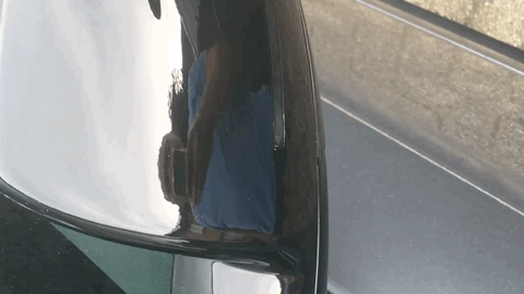

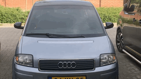

In navolging, voor zover dat gaat😝, heb ik me ook gewaagd aan led pinkers in de spiegels. Het is een heel avontuur geweest (en nog steeds wel een beetje, niet helemaal tevreden nog).
De how to van @ArcSissy is goed te volgen.
Ik heb gekozen het stel spiegels van @Peter_Maathuis te nemen. Deze waren kaal zonder lak oid en deze hoogglans zwart te maken. Ik heb nog nooit gespoten, dus leek zwart uni een veilig(ere) keuze dan de originele akoya silver.
Hierbij wat beeldmateriaal, ik hoor graag wat jullie ervan vinden.
IMG_1160.MOV
Een indruk
(16.45 MiB) 187 keer gedownload

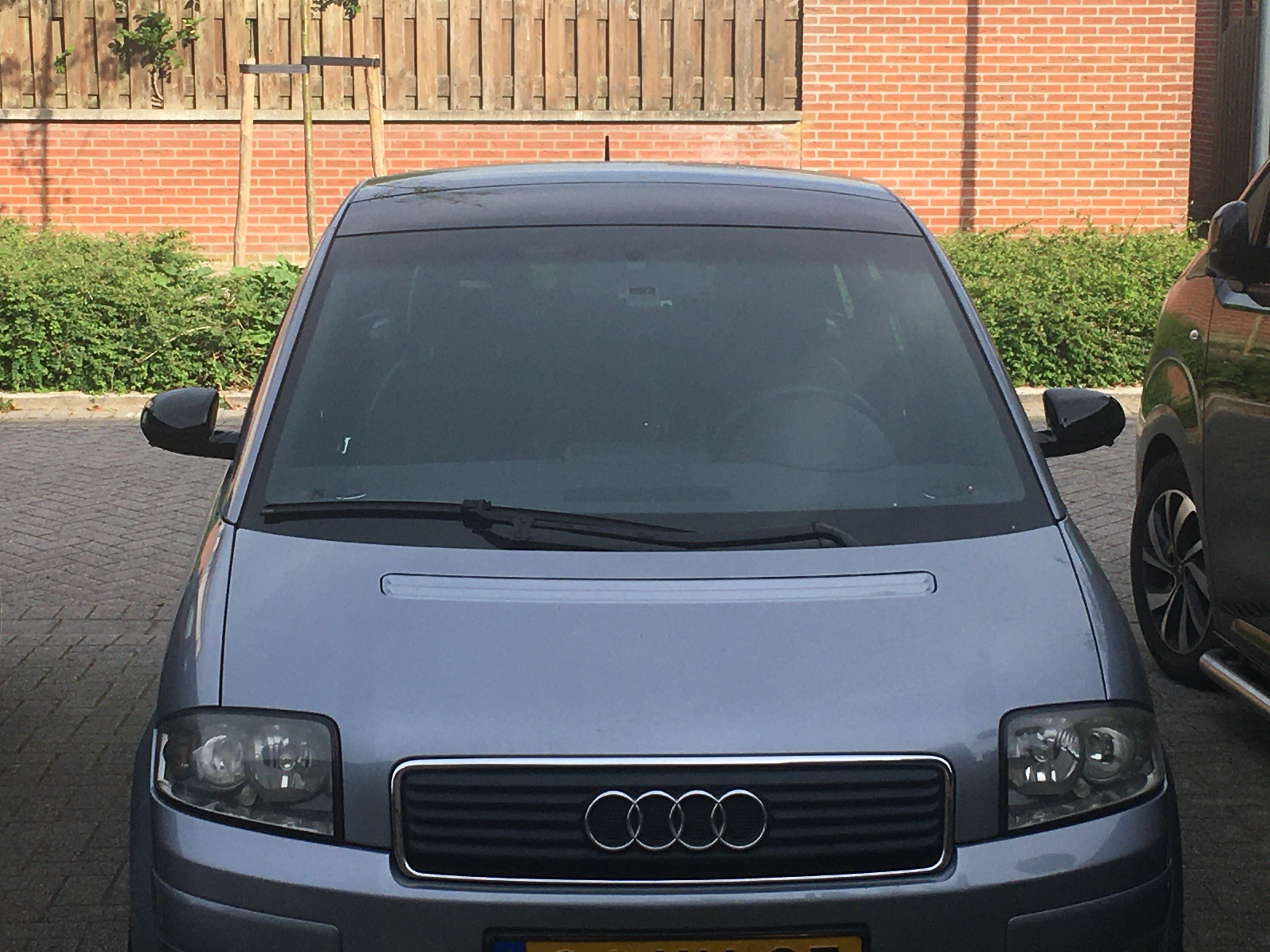

De Akoya met hoogglans zwarte spiegels. B-stijlen komen er nog aan

Heel dik gelukt @DED@2, ziet er prachtig uit! En als eerste spuittesultaat uit aerosol bussen ... ik neem mijn pet voor je af. PROPS!!!
01 jun 2020, 23:07 2 x
Ziet er heel fraai uit! Zijn die oude spiegels toch nog mooi terecht gekomen!
