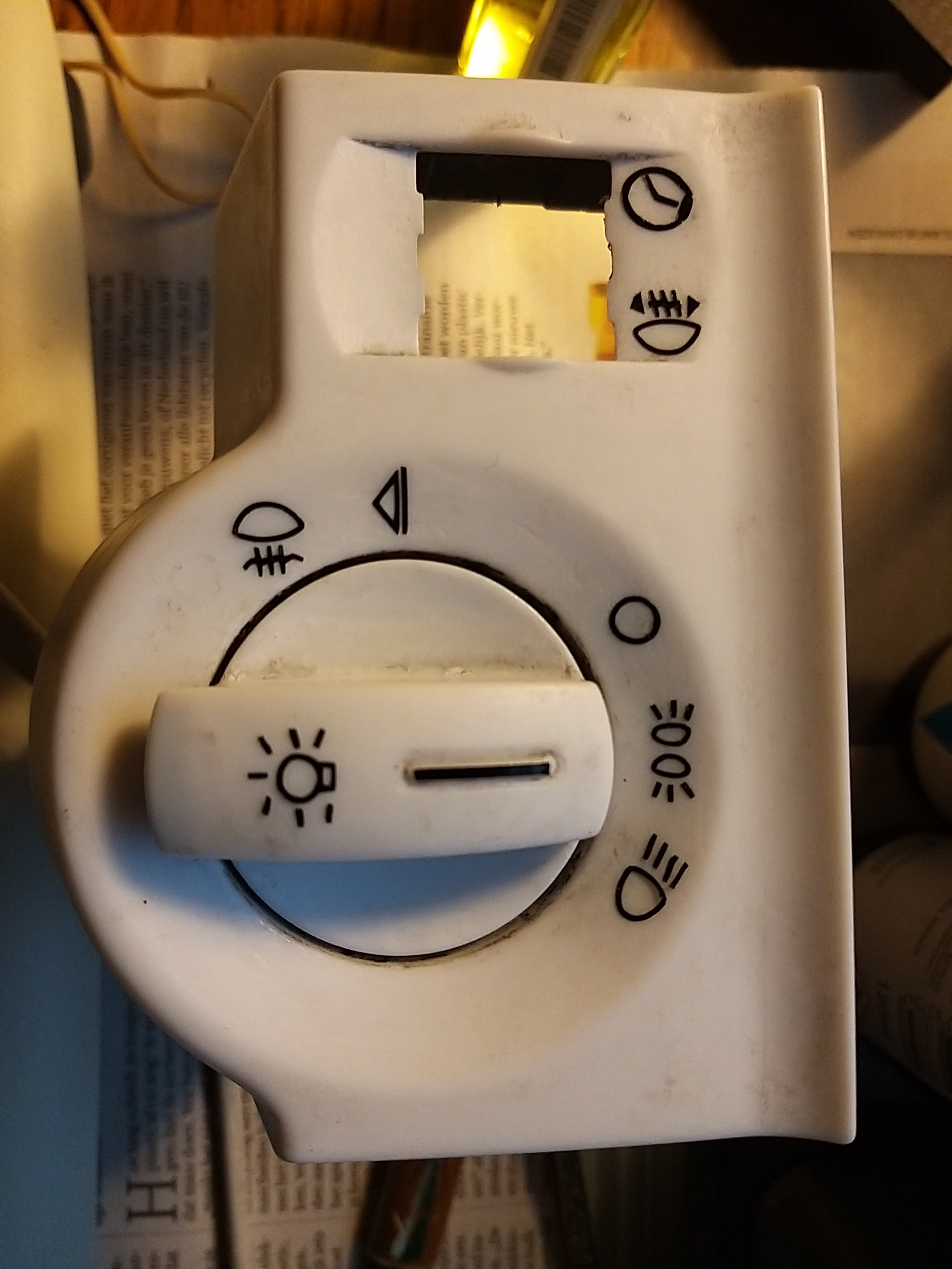

Terwijl @eekhoorntje ergens voorbij Bremen raast om een Mandelbeige Alukogel A2 te scoren voor weinig. (ben je terug?) ''dacht ik '' Ik ga concreet aan de slag met een versleten lichtschakelaar. Via de Engelse A2 site contact gezocht met Borislav uit Bulgarije en na het overmaken van een anderhalve meier had ik na een kleine week zijn stickertjes in de bus. Indertijd met dezelfde methode (zelf gemaakte sticker) tankdrukknop aangepakt en dat ging best goed.
Dit is andere koek. Een ritje naar Hamburg duurt even lang :) Eerst met aceton en fijn schuurpapier de schakelaar kaal gemaakt. Dat is easy. De stickertjes die je er op moet plakken zijn microscopisch klein en die moet je er als een volleerd microchirurg met naalden op zetten. Gelukkig beef ik niet (aceremmers) maar een hoofdlamp had ik echt nodig. Enfin de eerste twee fasen zijn achter de rug. Koplamphoogte verstelling en dashboardverlichting heb ik geïmproviseerd.
Volgende fasen. Spuiten met matzwart, temperatuurbestendige lak en vervolgens de stickertjes er weer afpielen met naalden.
Ben benieuwd

Dikke klus hoor @Lar!
Complimenten voor je geduld en precisie!
02 feb 2020, 22:55 0 x
Wow, je hebt de smaak te pakken @Lar! Vindt alleen anderhalve meier voor een paar stickers wel wat over de top. 🤔
Desalniettemin heel benieuwd naar het resultaat!
PS: wil je hier geen eigen topic van maken?

Oplettend @hansJan. Anderhalve joet is ook pittig. Ben ook benieuwd hoe het gaat worden. Mooi slechtweerproject
03 feb 2020, 06:23 1 x
Absoluut waar. Krijg jij van mij als pleister op de wond een eigen topic @Lar ;)👍

Zwart Spuiten?
Ik denk er over om na het plakken van de logo's er blanke 2K lak op te zetten.
Heb in de Eekhoorn beige dashboard en mooi wit is niet lelijk.
Als ik ooit slijtage kreeg mis ik alleen logo maar zie je niets.
Zodra ik voor de prijs van 1 Liter benzine ze binnen heb, gelijk proberen op de oude nog niet weggegooide al redelijk kale.

De eerste laagjes! Nog 2. Heel rustig
04 feb 2020, 11:05 0 x
Paneel en knop los spuiten, zie nu al schaduw effect,
wel mooi maar volgens mijn wil je puur 100% Black versie!

@Lar ,inmiddels meerdere lagen erop??
05 feb 2020, 08:45 0 x
Net witte even erin gehad!
Geen gezicht!
Ga voor spuitbus van Beige Dashboard.
Dan is het in kleur en geen zwarte gat meer!
Na Beige spuiten doe ik er wel Matte 2 componenten blanke Matte lak overheen!
Maar dat kan wel even duren... erg druk met teveel andere klussen zoals bestelbus legen!
