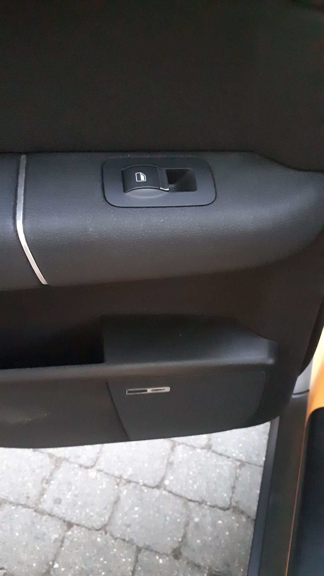

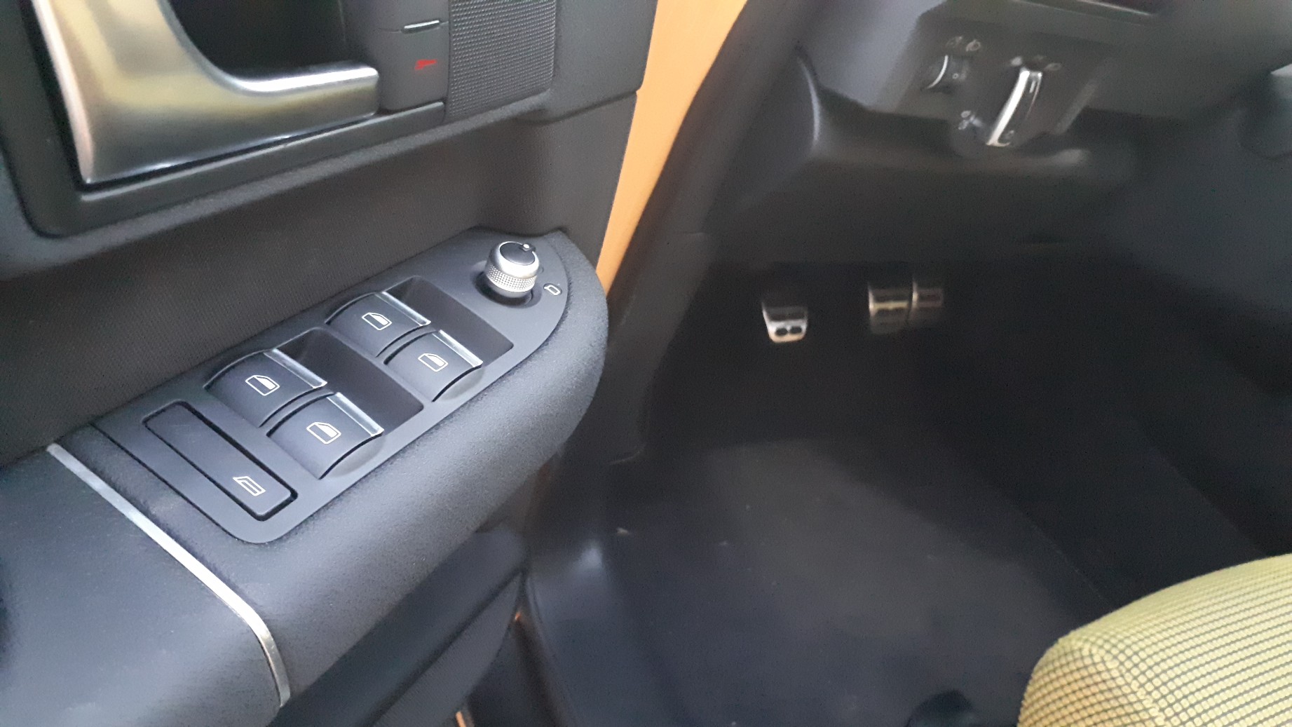

  • Schakelpaneel voor bestuurdersportier inclusief de houder - upgrade naar A3 schakelaars toegepast
  • Schakelpanelen voor achterportieren inclusief de houder - idem upgrade naar A3 schakelaars toegepast
  • Deurpanelen voor achterportieren met uitsparing voor de raamschakelaar en zonder gat voor zwengel

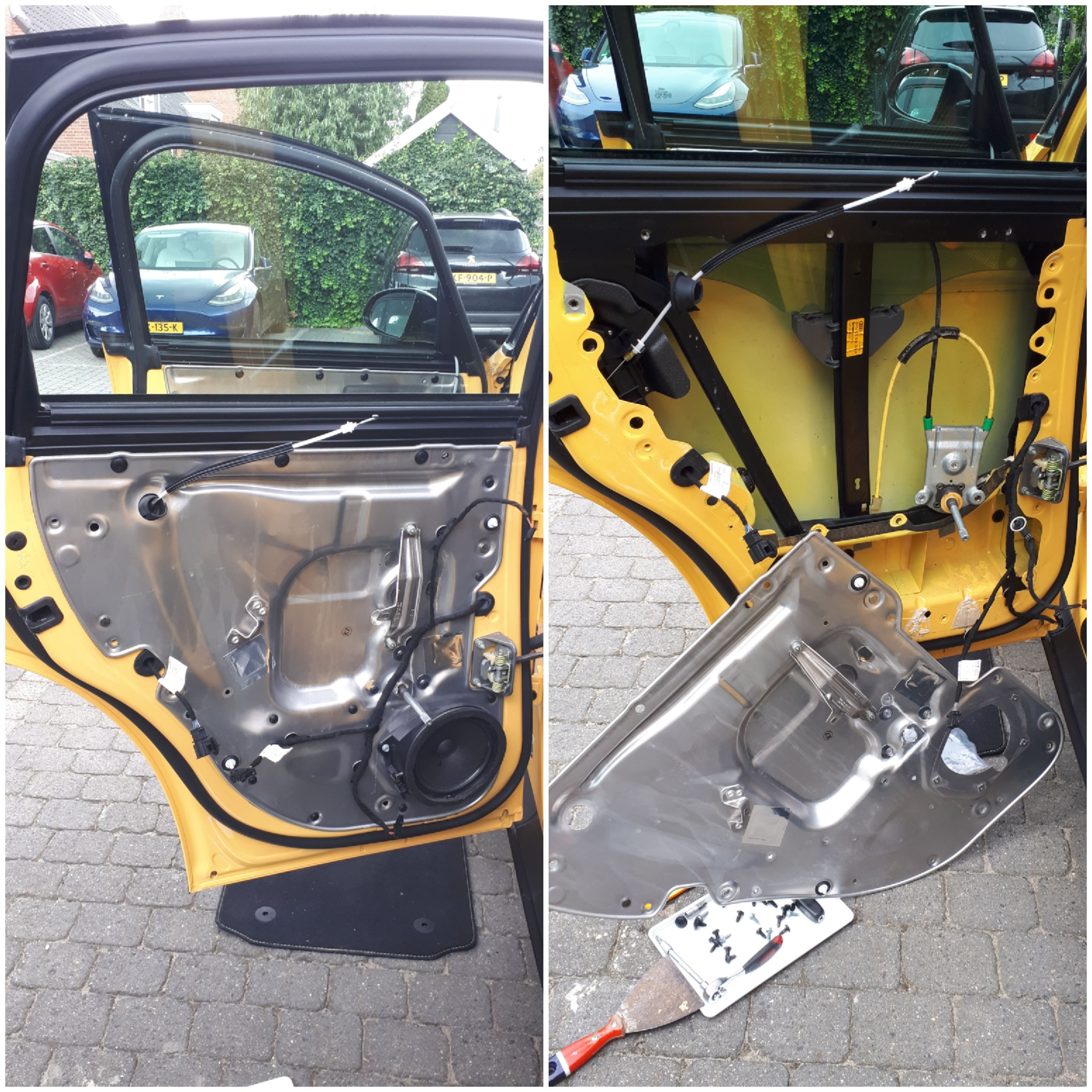

1. Demontage van deurpanelen bestuurder en achterportieren
De oorspronkelijke situatie

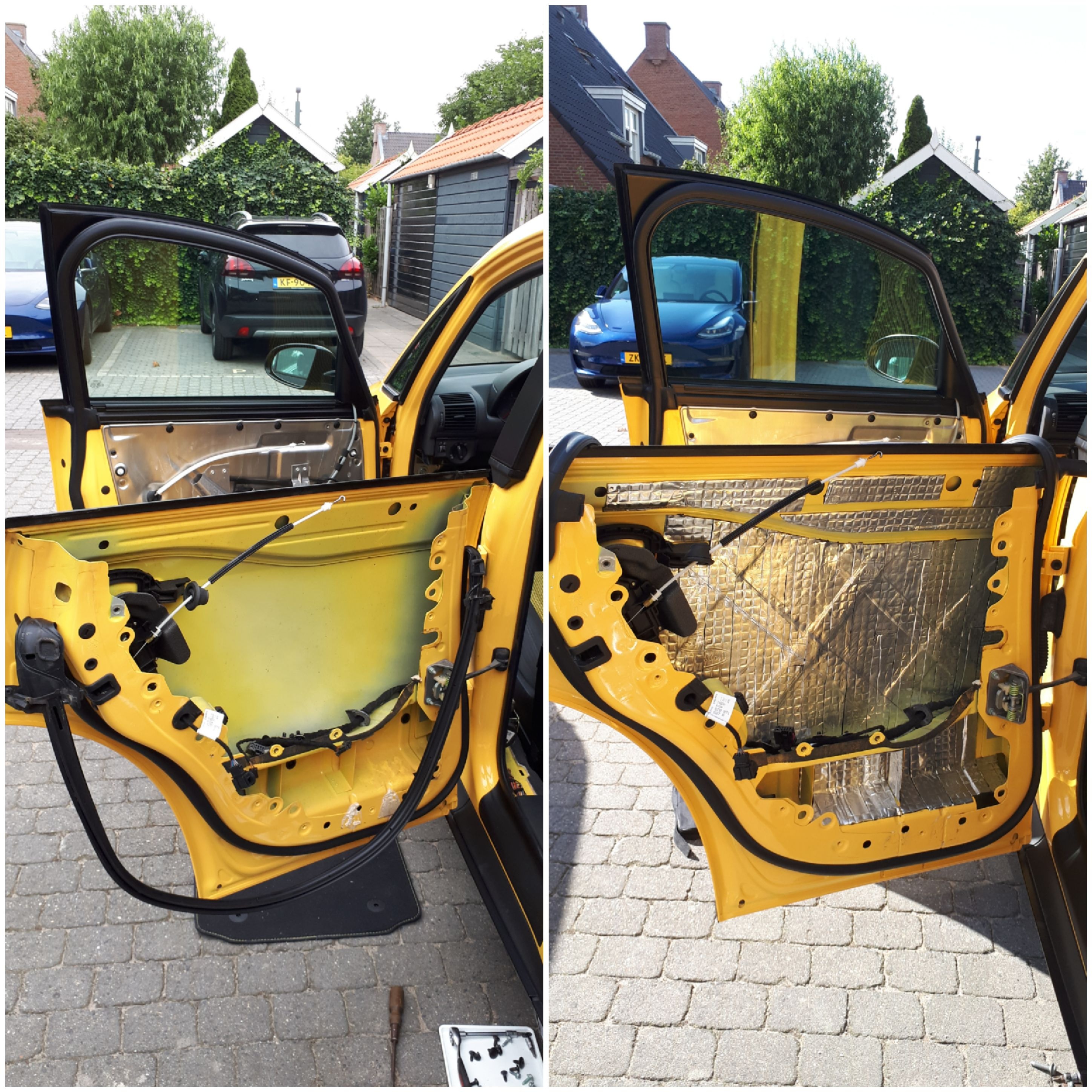

2. Demontage van aluminium panelen achterportieren
Aluminium paneel verwijderen

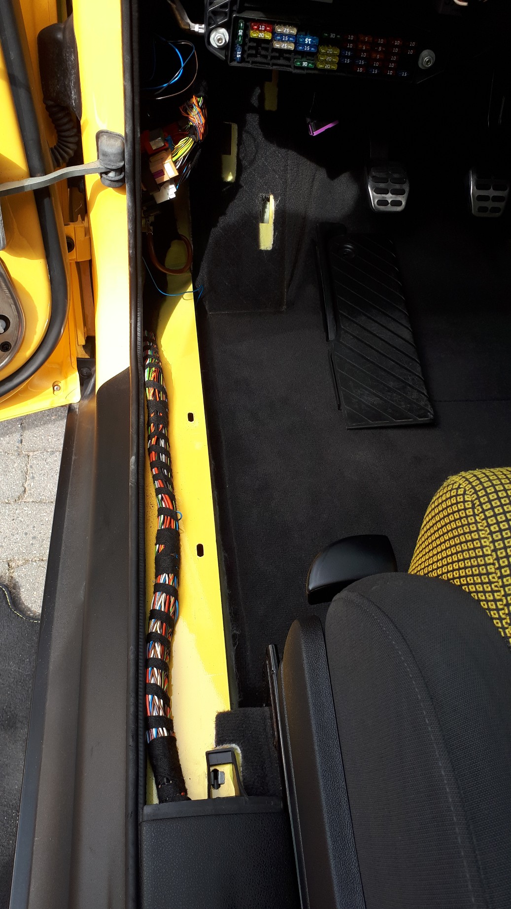

5. Aanbrengen uitbreiding kabelboom bestuurderspaneel
6. Uitbreiden kabelboom van comfortmodule naar linker en rechter achterportier

8. Raamframe en mechanisme verwijderen van achterportieren
Gelijk van de gelegenheid gebruik gemaskt om het portier met alubutyl te dempen.

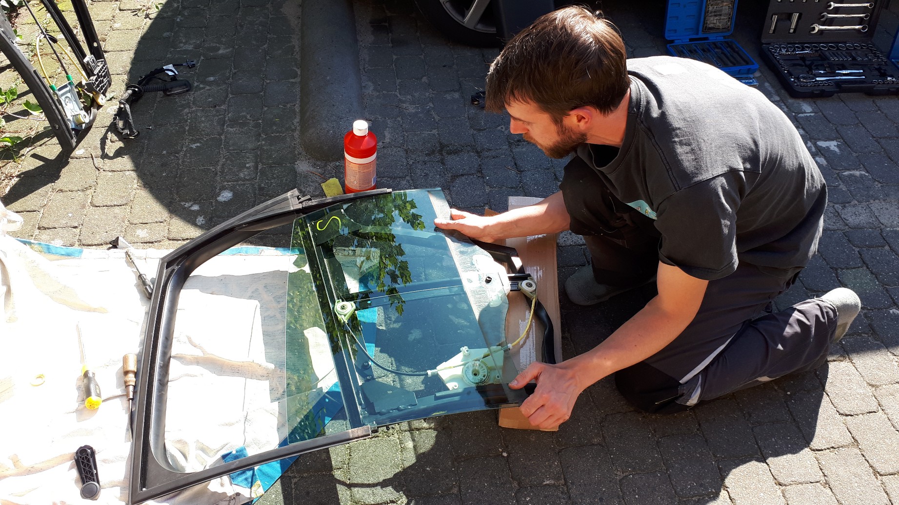

10. Raam overzetten op nieuw frame
11. Plaatsen en stellen frame op achterportieren

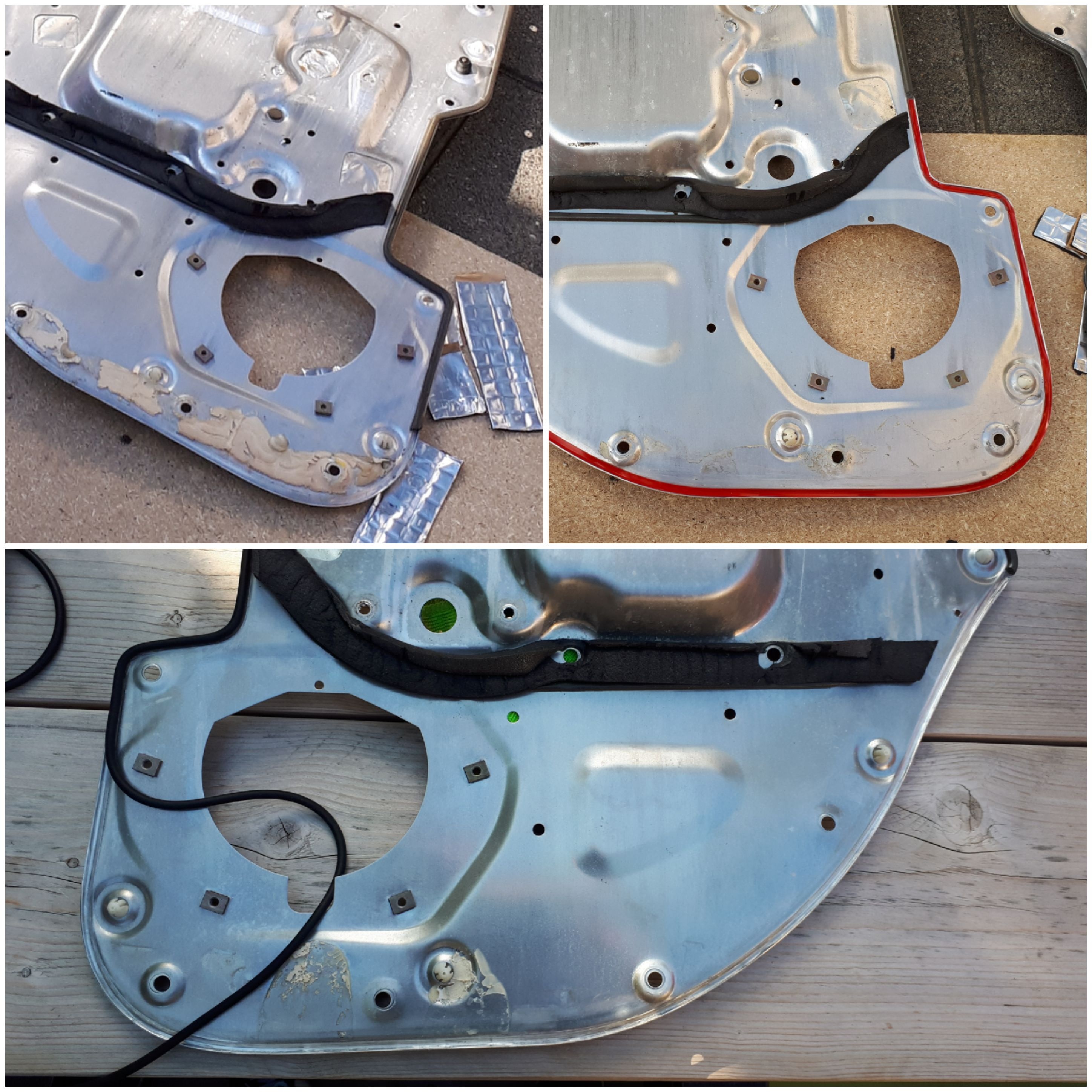

Vooraf heb ik het rubber vervangen dat ten dele slecht was en kan zorgen voor lekkage / vochtproblemen. Hiervoor het oude deel verwijderd, resten met spatel en fijn schuurpapier verwijderd, goed ontvetten en daarna met dubbelzijdig tape het nieuw band gefixeerd.

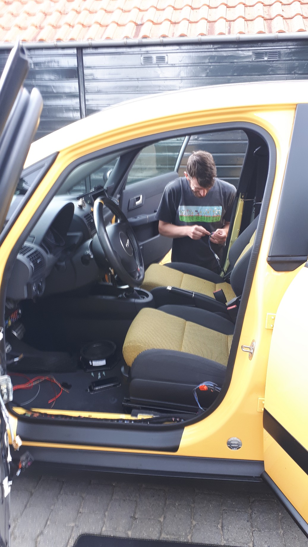

15. Raammotor en speakers monteren, kabels aansluiten
16. Deurpaneel voorportier terugplaatsen, kabels aansluiten
17. Met VCDS nieuwe functies programmeren (centrale deurvergrendeling achter wordt niet meer geregeld door comfortmodule, maar raammotor bijv.)
18. Testen!
19. Plaatsen panelen achterportieren
20. Nog eens testen of alle schakelaars werken, functies sleutel, etc. Klaar!
Totale tijdsduur: minstens 9 uur (inclusief herstel paneelafdichting en plaatsen demping op portier). Het resultaat mag er zijn. De klus is met grote precisie, professionaliteit en grootste aandacht voor kwaliteit door Tom gerealiseerd. Met grote bewondering naar de aanpak en resultaatgericht werken gekeken.
