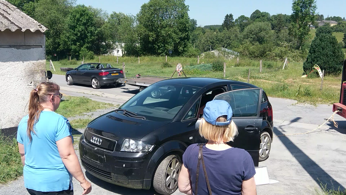

Zoals in andere topics al vermeld, heb ik uit België "voor weinig" een A2 gehaald, waarvan de distributieriem was geknapt. Dat leek mij een aardige basis om een elektrische A2 van te maken. Ik zal dit topic gebruiken om het geheel chronologisch te beschrijven. Een project als dit kan zo maar een half jaar duren, dus verwacht niet elke dag een update :innocent:
Het verhaal begint op 27 juni 2019 met het ophalen van de nieuwe aanwinst:
Thuis gekomen moest ie in de voortuin (de garage is gereserveerd voor de cabrio en op de oprit staan nog 2 A2's)

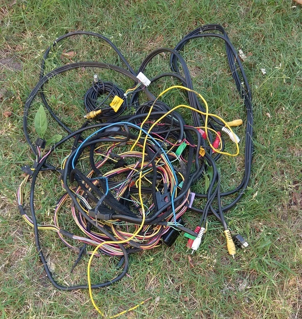

Eerst maar eens allerlei niet-Audi bekabeling verwijderd...

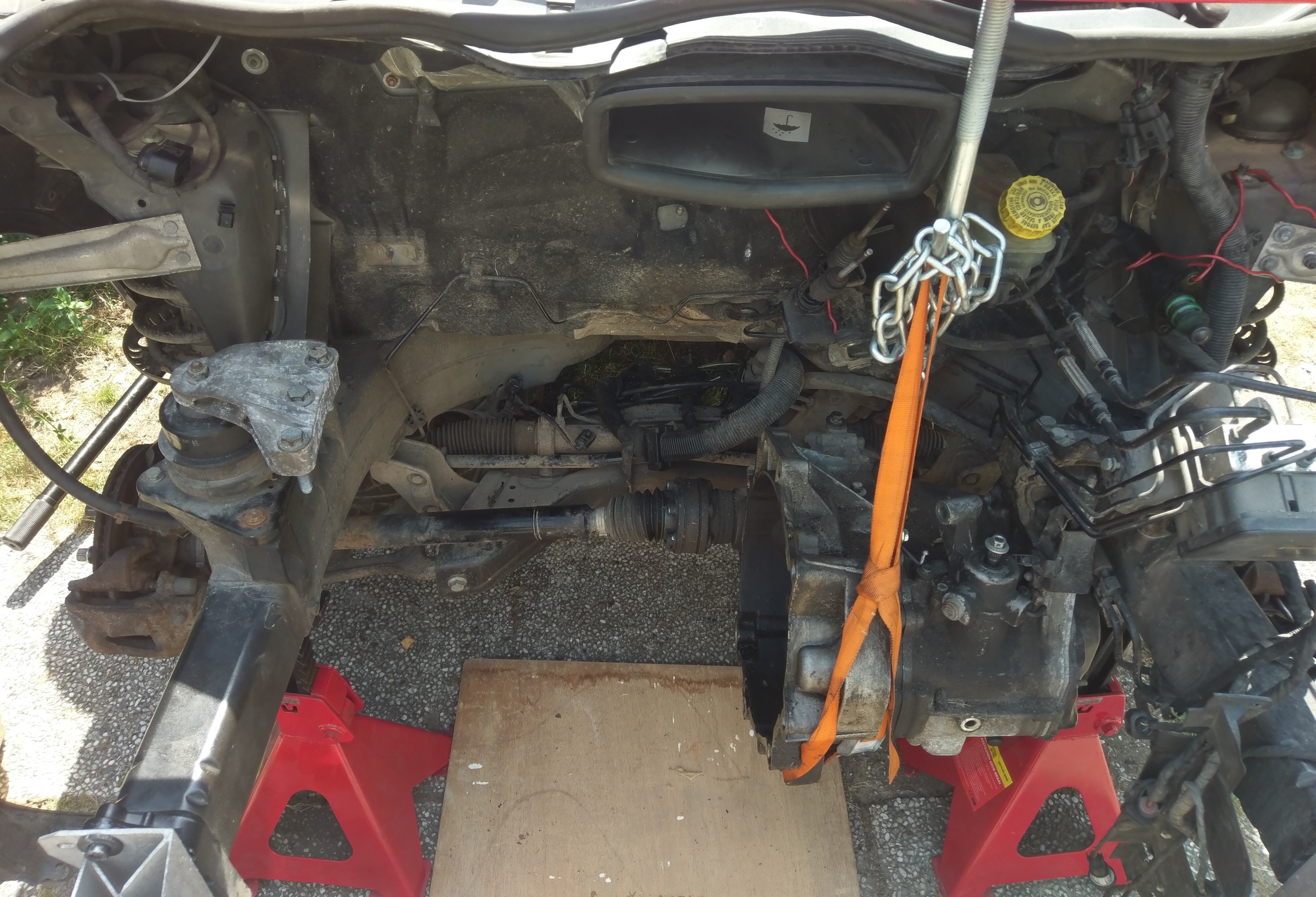

... en vervolgens het front geopend
De grote uitbouw kan beginnen: airco-systeem eruit, koelsysteem eruit, uitlaat er onder uit, benzinetank eruit, ...
Naast slopen ook nog het OSS geprobeerd, beetje gesmeerd en voila... het werkt (redelijk soepel)!
Na een maand waren alle overtollige onderdelen verwijderd en zit de versnellingsbak eenzaam in de motorruimte te wachten op zijn nieuwe maatje.

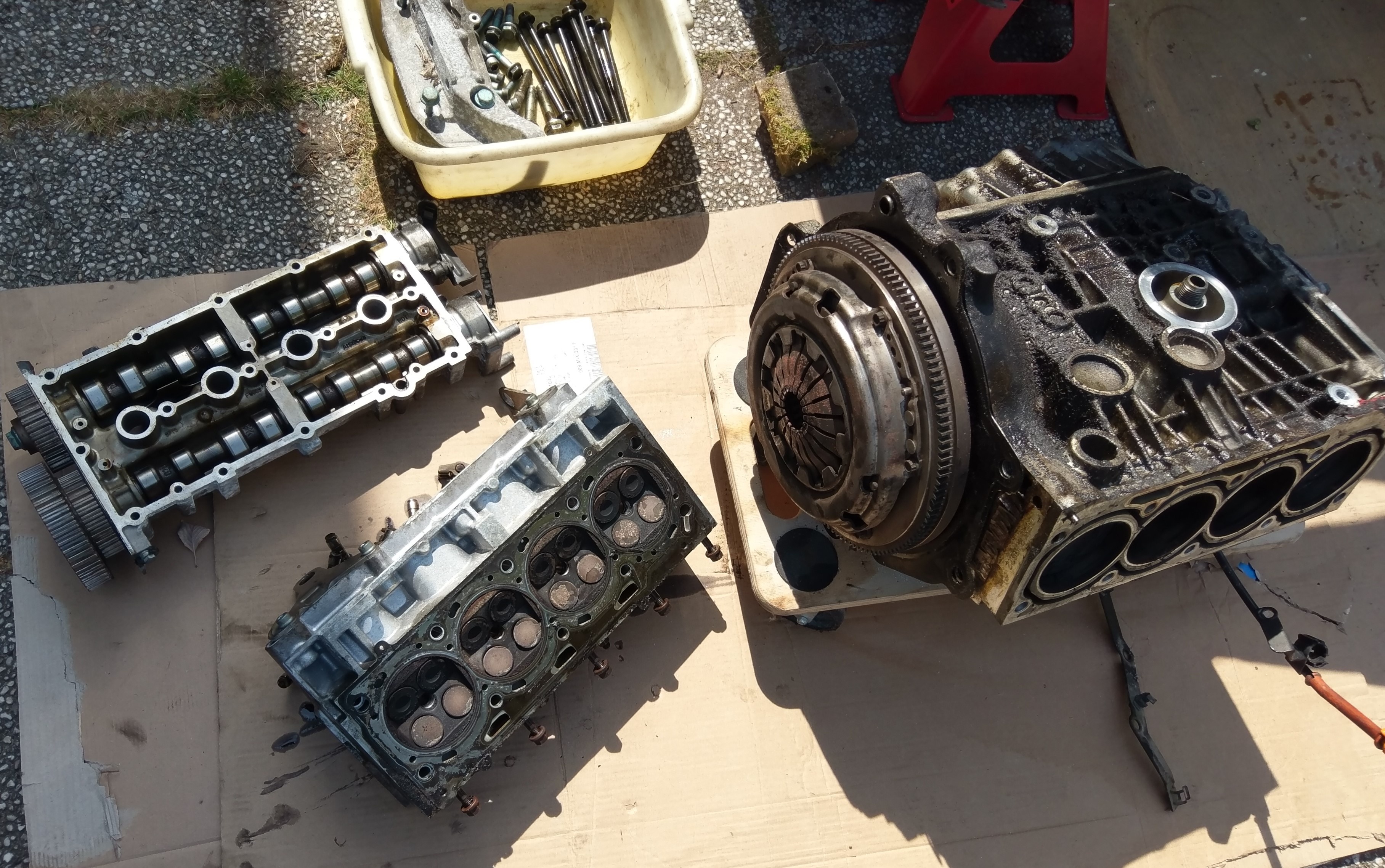

Naast het werken aan de auto, moet er bedacht worden wat er voor de benzinemotor in de plaats moet komen. Die motor (AUA ontsteking op een BBY blok, met peilstok achter dus geen originele A2-motor) heb ik overigens helemaal uit elkaar gehaald om eens te zien hoe alles in het echt in elkaar zit en om het aluminium van het ijzer te scheiden (handig bij het inleveren bij de oud-metalen handelaar).

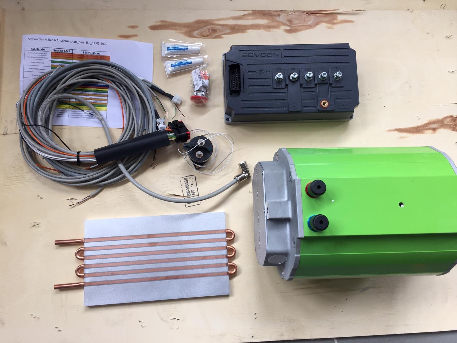

Een andere aanbieder (minder commercieel) is Heiko Fleck in Beieren: deze set voor € 5.750 had ik bijna besteld: een watergekoelde motor (22 kW continu, piek 60 kW), controller, waterkoelplaat voor de controller, kabelboom, schakelaars,...

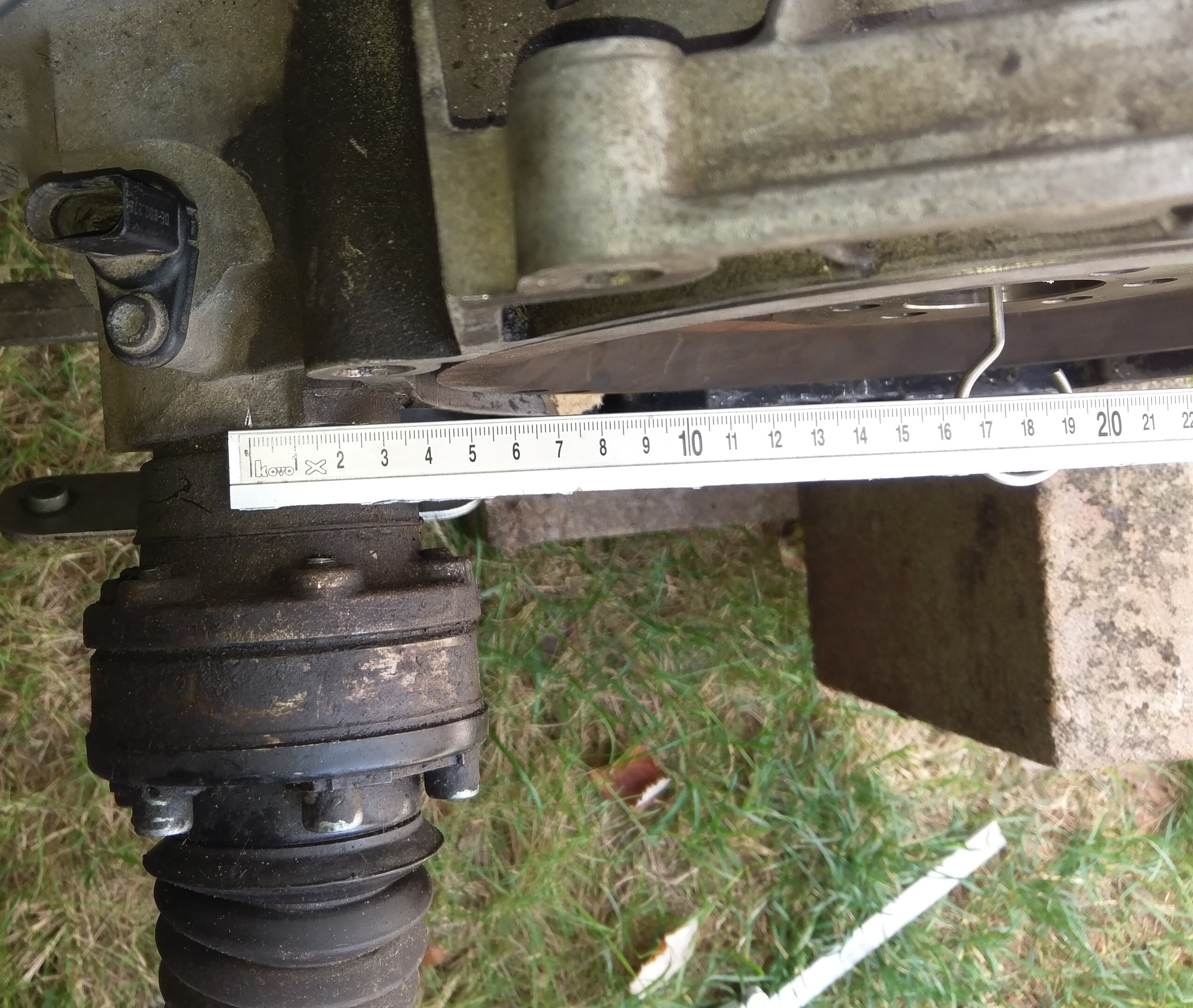

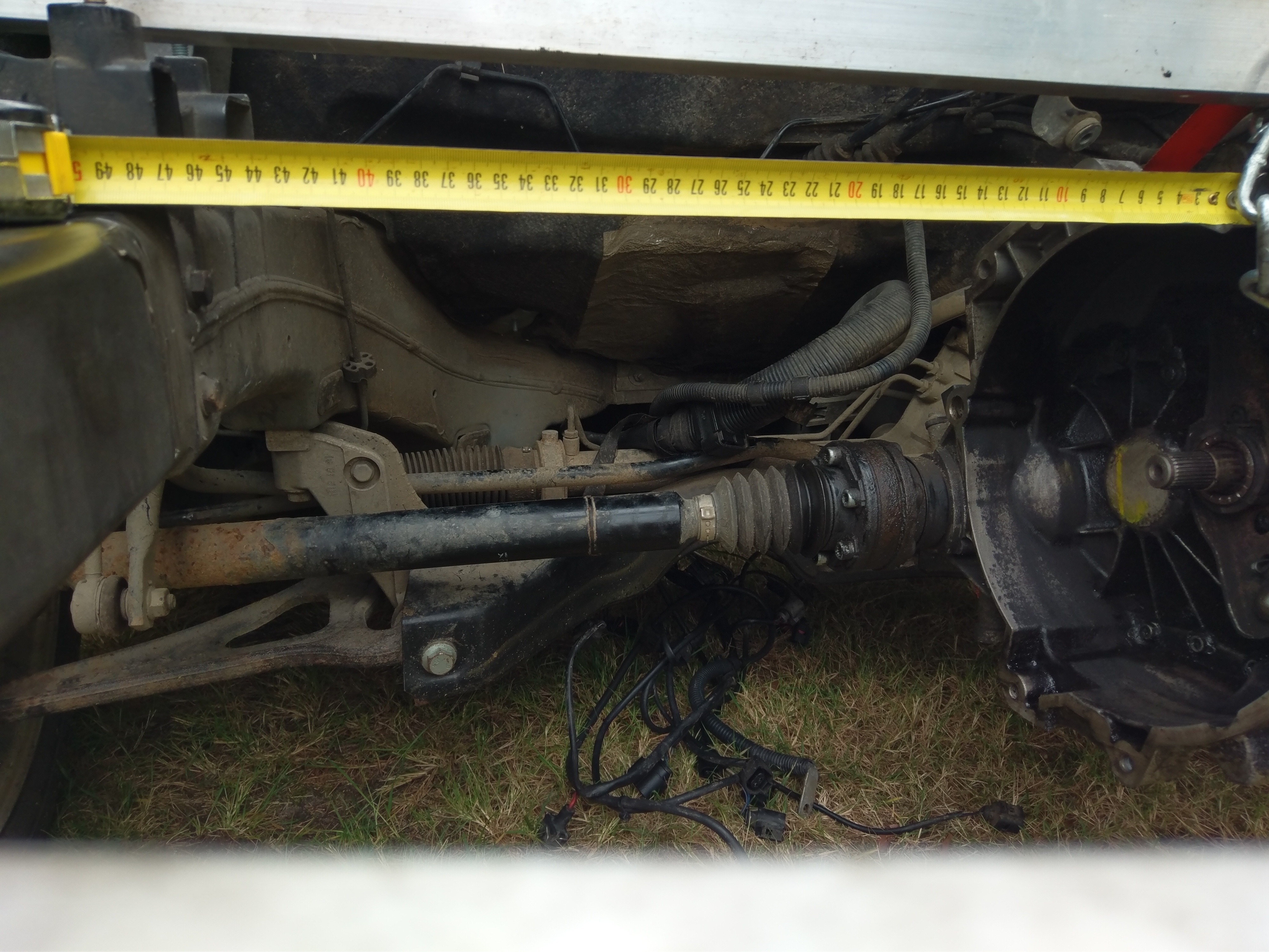

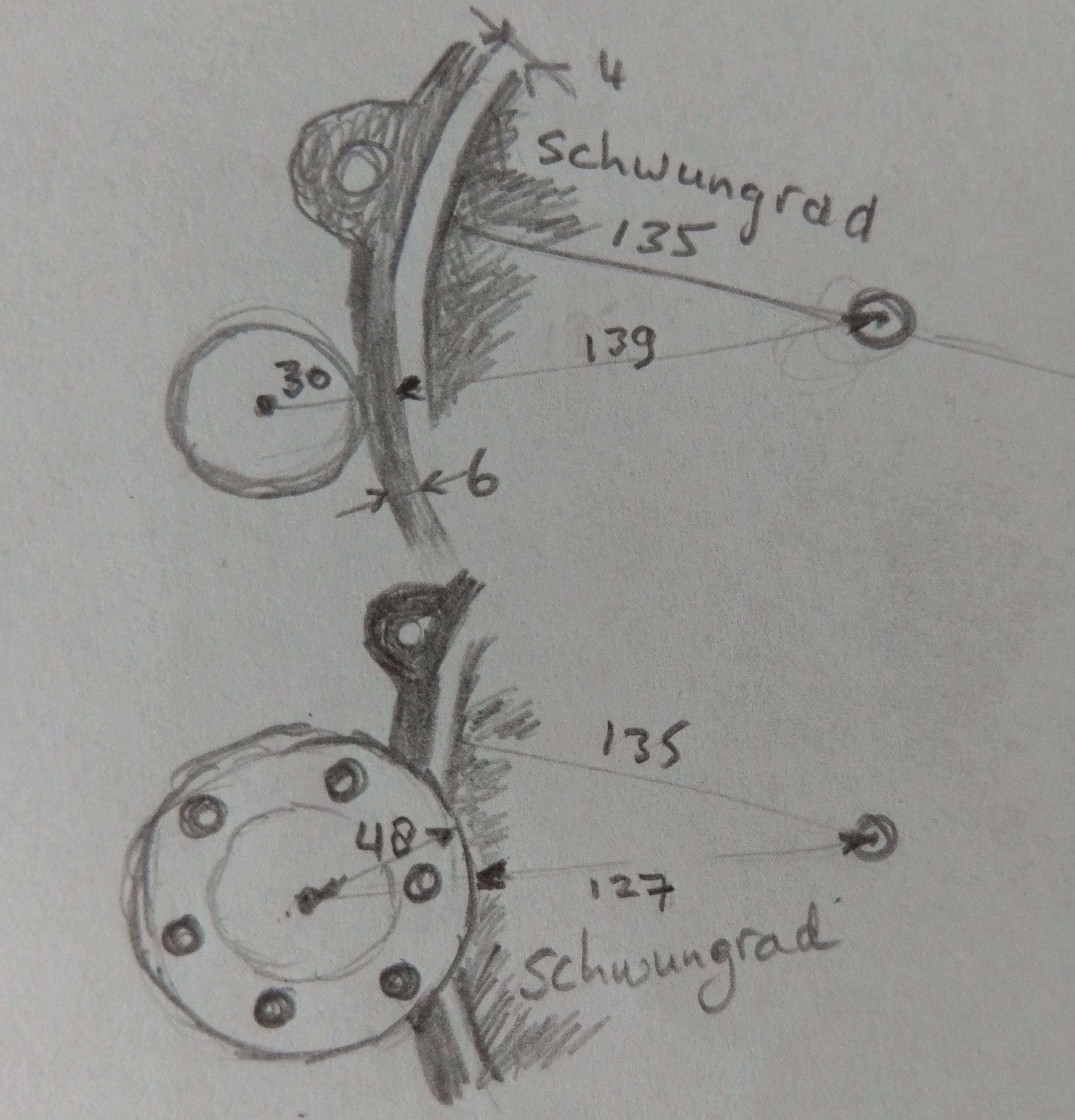

...totdat ik eens zorgvuldig ging opmeten hoe groot mijn elektromotor maximaal mag zijn.
De lengte (max 45 cm) is eigenlijk nooit een probleem, maar de aandrijfas. De rechter aandrijfas wordt snel een stuk dikker en beperkt de diameter van de toe te passen motor nogal...
Hart-op-hart is er tussen aandrijfas en de ingaande as van de versnellingsbak 175 mm beschikbaar. Waar de aandrijfas uit de bak komt, is ie 60 mm diameter dik en dan past een vliegwiel van 270 mm prima met 4 mm speling en 6 mm aluminium behuizing, (bovenste schets). Maar 5 cm verderop wordt de as vanaf het wiel gekoppeld met de as uit de bak en dan is ie 96 mm diameter (en bij een 1.6 FSI zelfs nog dikker). Onderste schets.
De elektromotor moet dus (met enige speling tussen as en motor) minder dan 25 cm diameter hebben.
En de motor van Heiko is 257 mm en die gaat dus niet passen...

Het zijn niet zozeer de homokineten als wel de (starre) koppeling van as van het wiel aan as uit de bak die de diameter bepaalt.
En er zijn zat elektromotoren die een diameter hebben tot 25 cm / 10 inch.
