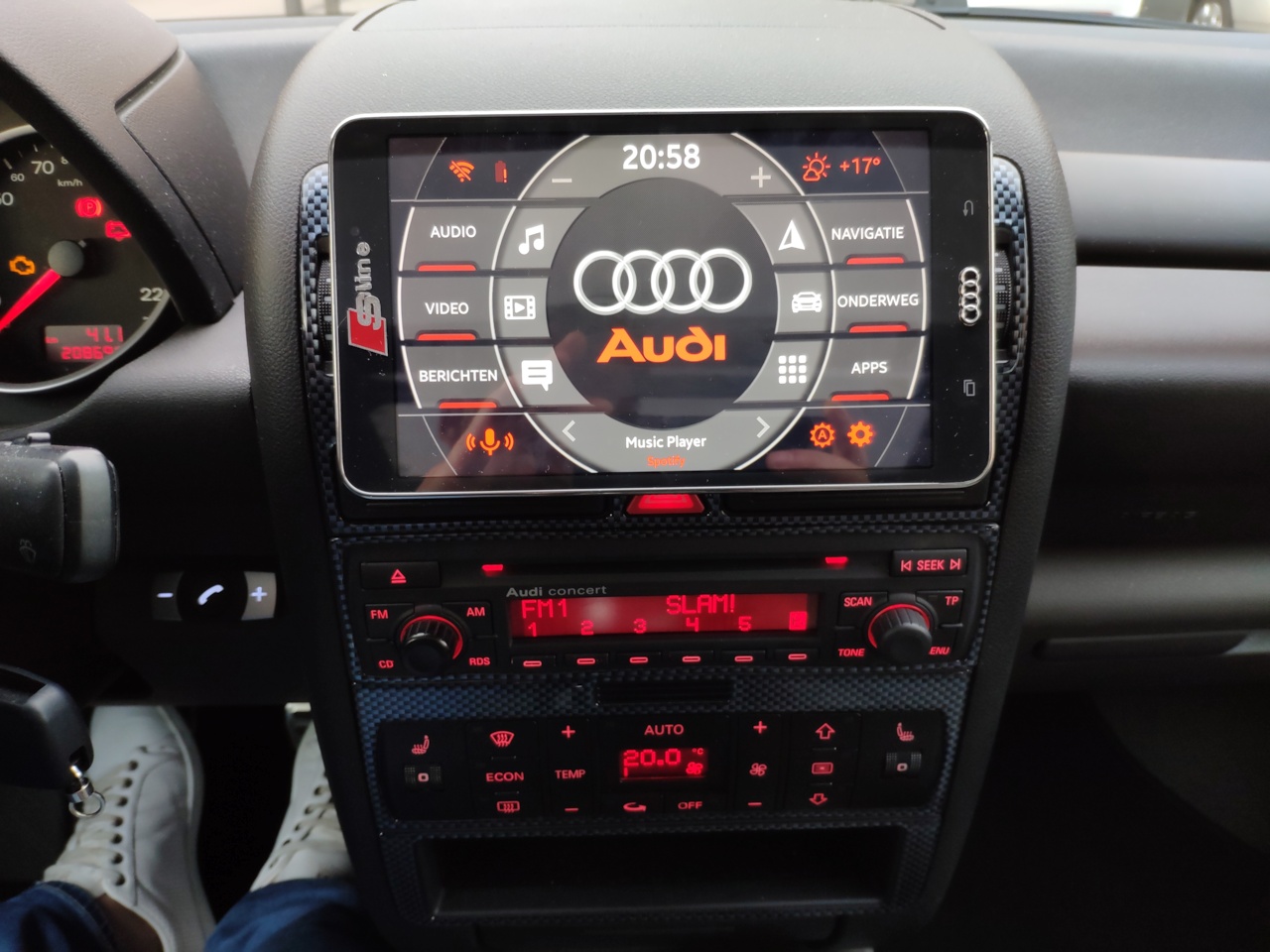

Er is al vaker over geschreven hier maar heb op dit moment een goed werkende oplossing die ik graag met jullie deel.
Benodigdheden
- Tablet (in mijn voorbeeld een 7 inch Samsung Tab 4)
- Magneet + bevestiging ventilatierooster middenconsole (zie Aliexpress)
- Carkit (niet noodzakelijk, wel handig om o.a. muziek en video te kunnen streamen over je boxen + als trigger te laten werken voor Tasker)
- Mobiel + data: In mijn geval heeft de tablet geen eigen simkaart en wil ik ook geen aparte simkaart voor data hoeven aan te schaffen. Ik gebruik de internetbundel van mijn mobiel om mijn tablet toegang tot internet te geven (via Wifi tethering).
- Apps op tablet:
* Agama Cal Launcher: dit is het startscherm na opstarten en helemaal naar eigen wens en smaak in te delen
* Tasker: Voor het automatiseren van dingen (zie uitleg hieronder)
* Navigatie: helemaal zelf te bepalen (in mijn geval Google Maps en TomTom)
* Muziek: ook helemaal zelf te bepalen (in mijn geval Spotify, Youtube Music, Poweramp, Musicmatch **) Met musicmatch worden de lyrics getoond op je scherm, leuk om lekker mee te kunnen janken!
* Video: wederom helemaal aan jezelf I in mijn geval: Youtube, VLC, KPN iTv)
* Onderweg: Benzinejip (goedkoopste tankmogelijkheid vinden, Parkopedia (zelfde alleen dan voor parkeergelegenheid), Onderweg (files & flitsers)
* Torque: denk geen verdere uitleg nodig maar handig om o.a. exacte verbruik af te kunnen lezen.
Van veel apps zijn er zowel gratis versies (reclame of beperkt) als betaalde versies. Wil je meer info over het verkrijgen van "gratis" apps, stuur dan een PB.
Werking
Op het moment dat ik mijn auto in stap dan maakt zowel mijn telefoon als tablet verbinding via bluetooth met de carkit (Burry C9048). Deze carkit kan 2 apparaten tegelijk aan zodat ik ook vanaf beide apparaten kan streamen.
Vervolgens heb ik Tasker op mijn mobiel zo ingesteld dat zodra mijn mobiel verbinding maakt met mijn carkit dat dan de Wifi tethering aan gaat. Op de tablet is Agama Car launcher zo ingesteld dat als mijn tablet opgestart is dat dit de standaard launcher is. In Tasker op mijn tablet is het zo ingesteld dat zodra er verbinding is met de carkit o.a. de Wifi geactiveerd wordt.

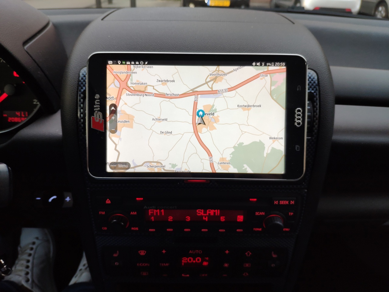

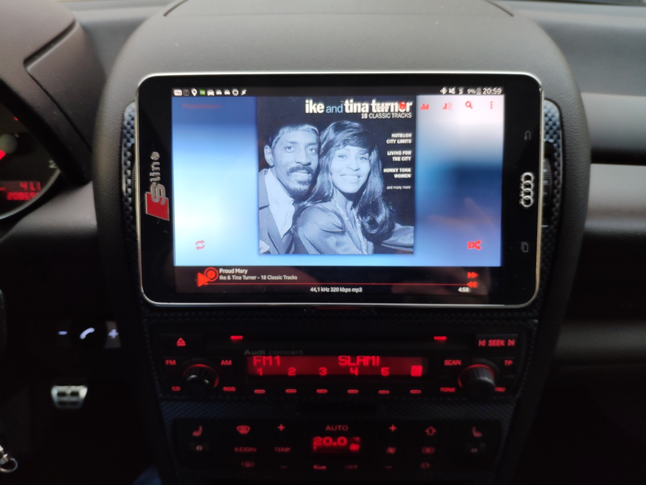

Oftewel: ik stap mijn auto in en kan gelijk via de tablet navigeren, muziek luisteren, video kijken, mijn auto uitlezen via Torque. En de tablet kan ik of laten zitten of er heel eenvoudig weer uit halen.

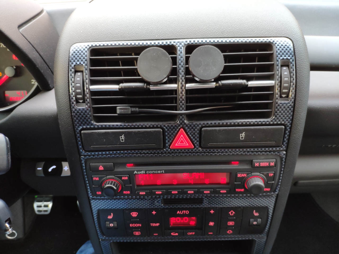

Zoals op e foto te zien is, loopt er een laadkabel van de carkit door het ventilatierooster zodat ik de tablet kan opladen (heel mooi ingebouwd allemaal door @DED@2 .. vorig jaar). Het is niet nodig voor de werking maar natuurlijk wel “handig"
Voordelen & Alternatieven
Uiteraard zijn er meer wegen die naar Rome leiden en zijn er genoeg alternatieven om een soortgelijke oplossing te hebben in je auto.
Hier even de afwegingen die voor mij meegespeeld hebben:
- Telefoon gebruiken ipv tablet: We hebben allemaal al een mobiel en het voordeel is dat je geen 2e apparaat nodig hebt. Voordeel van een tablet is een groter scherm en voordeel van 2 apparaten is dat je bijv. je tablet kan gebruiken voor navigeren en ondertussen ook nog op je telefoon kan koekeloeren.
- Inbouw tablet/ ander systeem: Voordeel van deze oplossing is dat er niets hoeft ingebouwd te worden en de auto geheel origineel kan blijven
- Positie tablet: Zo ter hoogte van het ventilatierooster zit hij in mijn ogen op de perfecte positie. Hoef niet te ver om laag te kijken en kan hem goed en gemakkelijk bedienen. De lucht kan nog steeds uit het ventilatierooster en ondervind dus ook geen nadelen.

Prachtig gedaan Trebbor/Robbert! Heb inmiddels jouw voorbeeld gevolgd...! Ik wilde je alleen nog vragen welke app je hebt gebruikt voor alle voertuiggegevens. Ik vind de aanblik namelijk mooi (maar kan hem niet vinden...).
- trebbor77
- Berichten: 418
- Lid geworden op: 20 sep 2017, 14:25
- Locatie: Barneveld
Goedemorgen @FrankDercks ; leuk dat mijn voorbeeld je geïnspireerd heeft hetzelfde te doen. Deel je ook even wat foto's ?

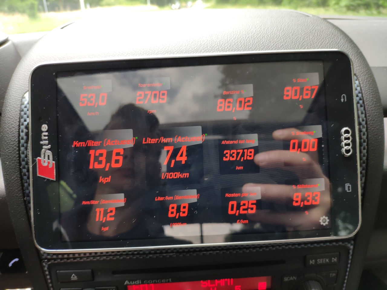

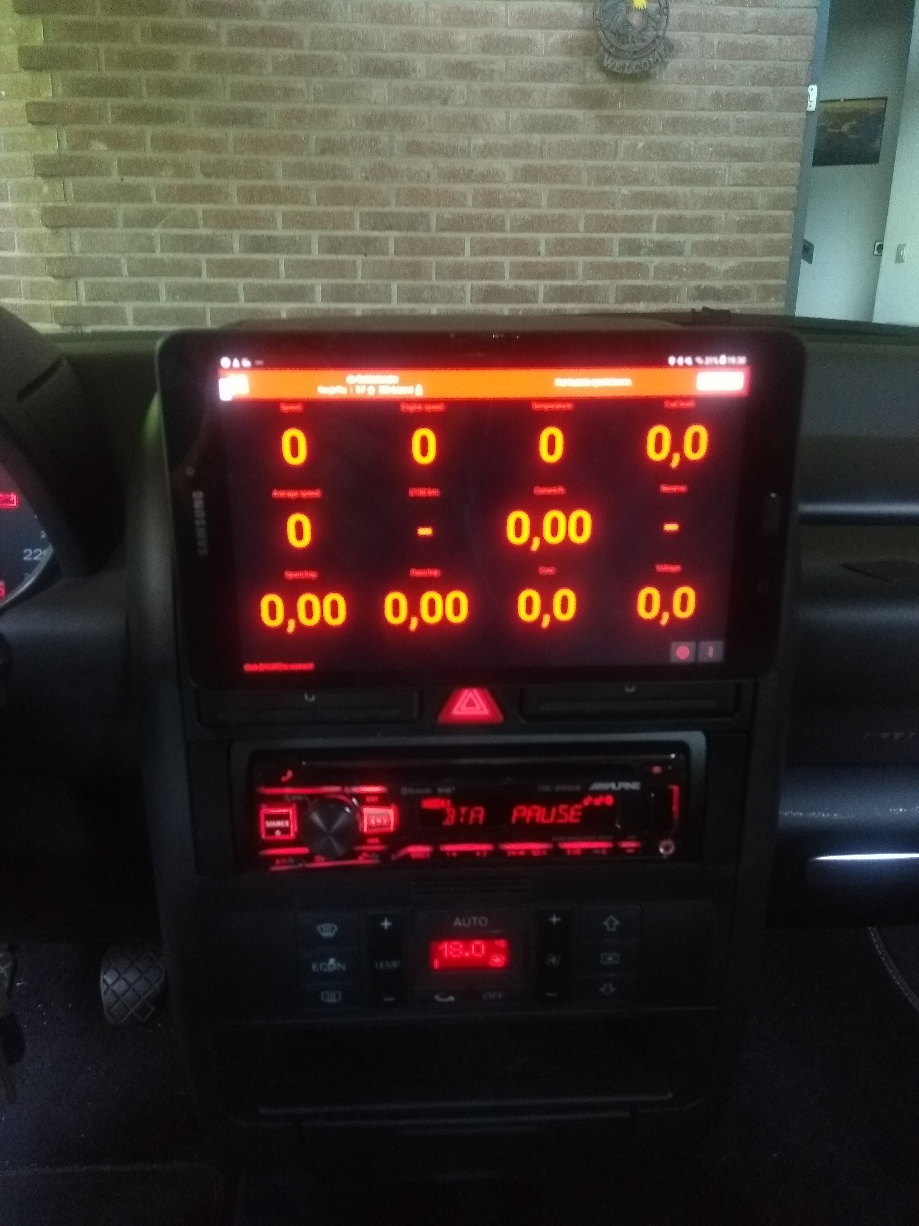

De app voor de voertuiggegevens is Torque, je kan hiervoor extra thema's downloaden/kopen in de PlayStore. Ik heb daarvoor https://bit.ly/2wY7Xgb gebruikt. Zowel voor Torque Pro als voor de thema's heb ik niets betaald omdat ik ze allemaal op alternatieve wijze installeer zoals in mijn 1e post aangegeven.
Ik weet trouwens zelf niet heel goed of Torque alleen werkt (alles registreert) als de app ook open staat op de tablet. Je kan in de Torque wel instellen dat hij automatisch opstart maar nadeel daarvan is dat je altijd je Torque scherm ziet en niet het "home"screen van Agama Car Launcher.
In Tasker heb ik het zo ingesteld dat Tasker opstart zodra er verbinding is met de carkit maar dat de tablet ook weer naar het beginscherm (Agama Car Launcher) gaat. Dit kan via "go home".
Mocht je nog meer vragen hebben, let me know!
Moderator edit: verwijzingen naar illegale apps verwijderd.

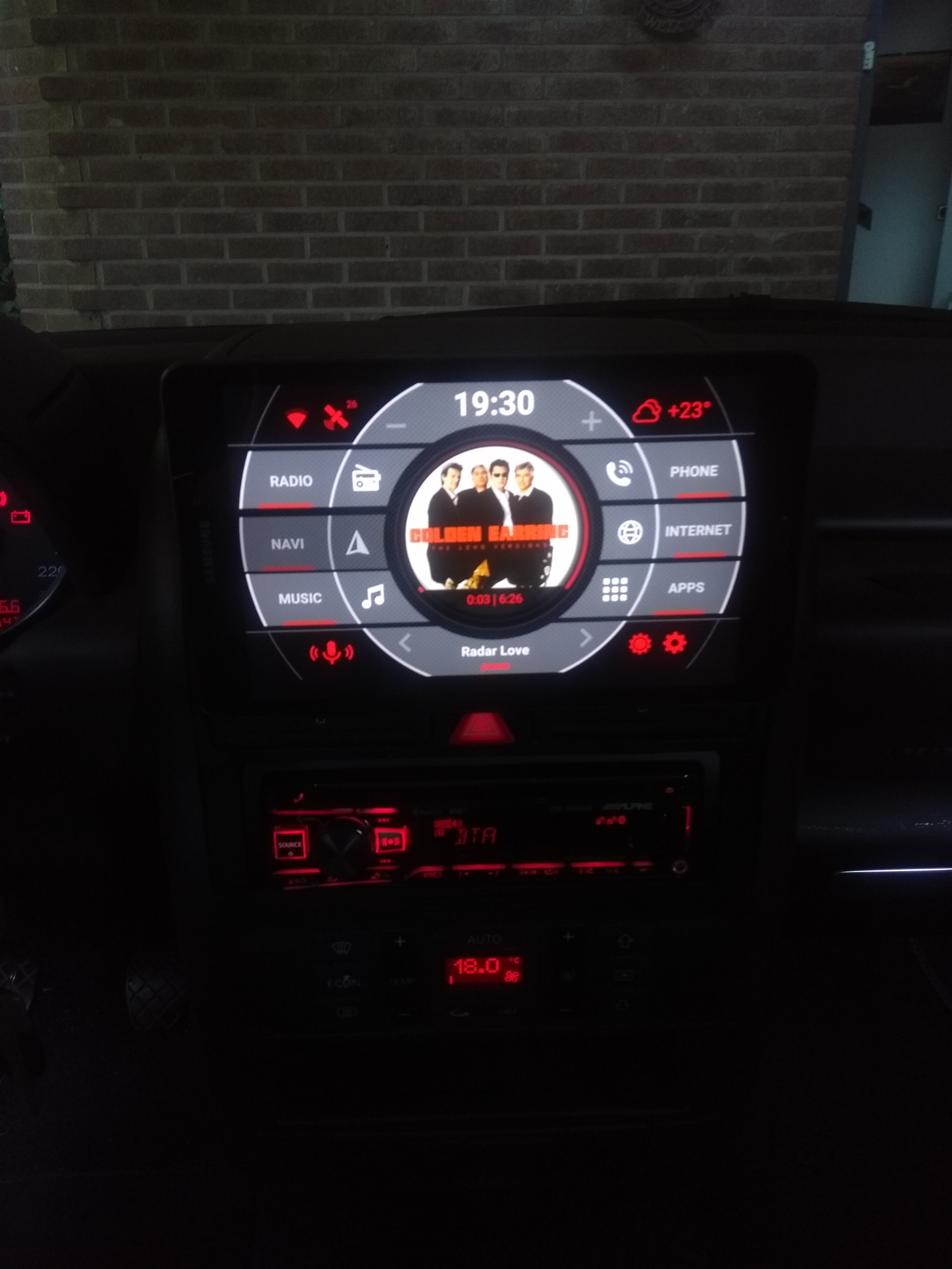

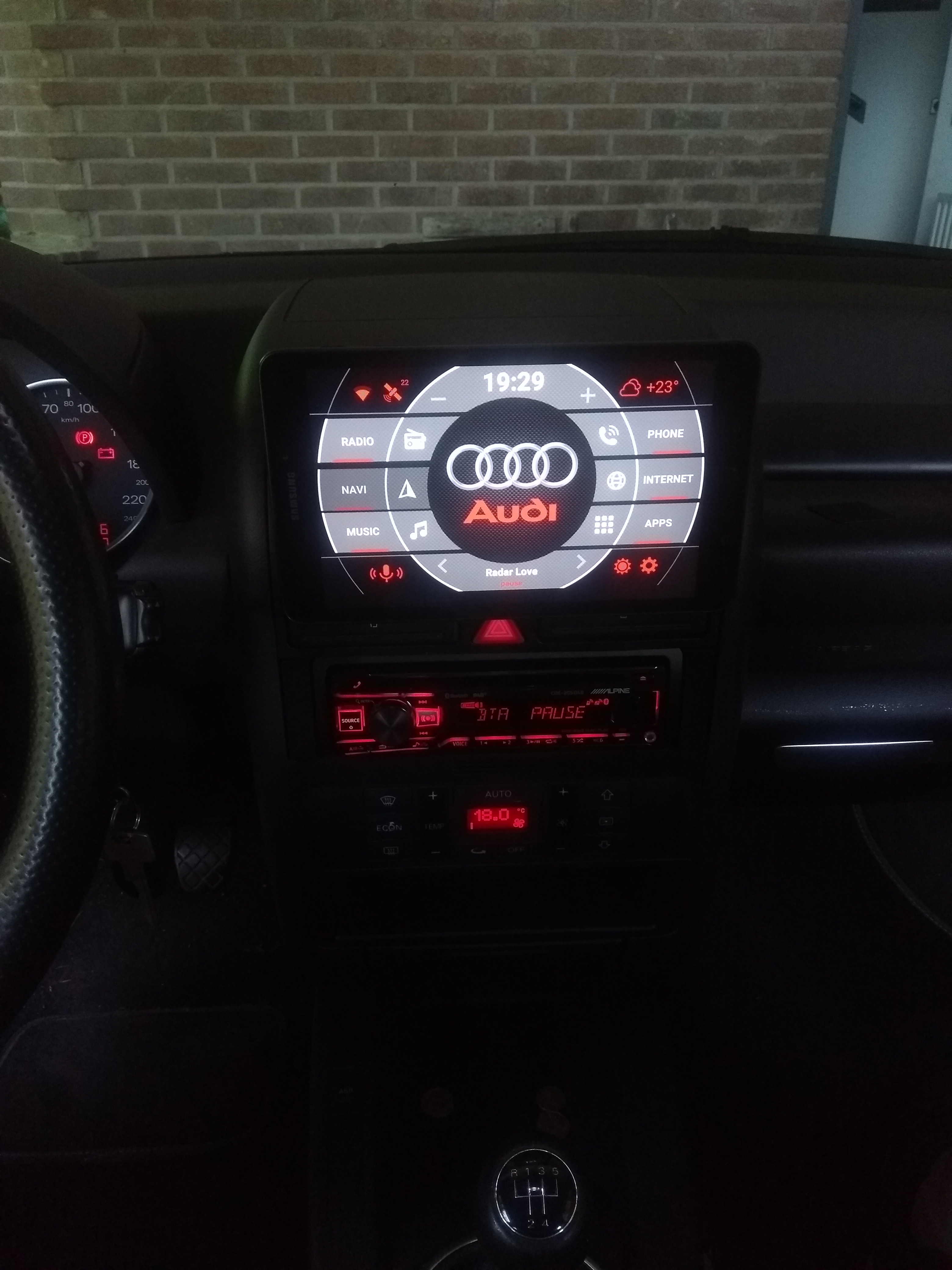

Bijgaand een paar foto's van de tablet. De opmaak is nog niet helemaal naar wens, maar mijn zoon Lars is zoekende (en heeft n.a.v. het antwoord van Trebbor77 al iets gevonden).
