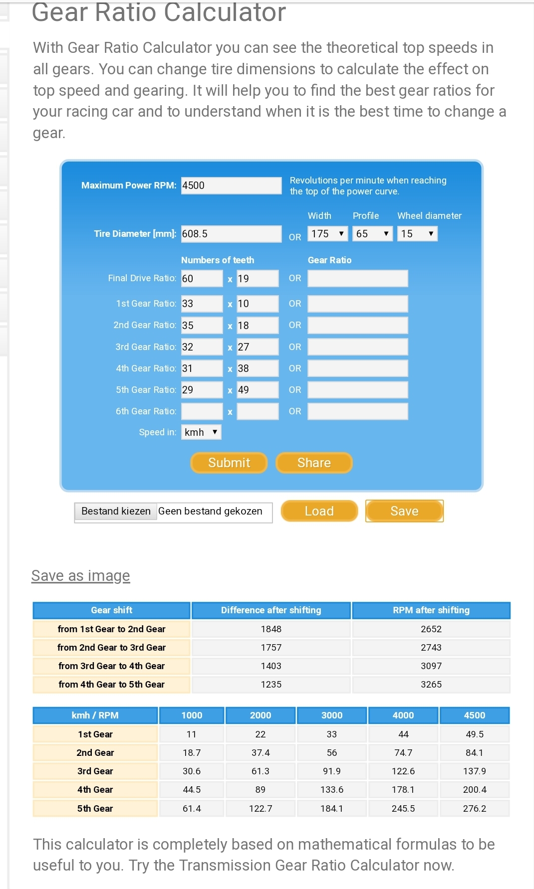

Mijn versnellingsbak is destijds gereviseerd door S&B Joure. Medewerker Fedde heeft de verhoudingen van de tandwielen 'uitgerekend' mbv een speciaal spreadsheet.
Het is destijds bepaald voor een Lupo 1.4tdi, maar de bak zit nu onder mijn A2 1.4tdi (AML). Nu andere banden: 175/65R15. In de praktijk rij ik tenminste 80 km/uur in de 4 en 100 km/uur in de 5. In de stad waar je 50 km mag rijden, staat 'ie in de 3e versnelling. Bij 120 km/uur in de 5 maakt de motor ca. 2.000 tpm.

Heb het nu voor m'n huidige banden uitgerekend:
122 km/uur bij 2.000 tpm

Dat is heftig 122 km/h bij 2000 omw/ min.!
Dat lijkt mij wat te weinig toeren voor een AMF motor die gemaakt is om max 4500 omw te draaien.
Ik heb al eerder gewezen op het risico van te grote lagerbelasting bij zo weinig toeren en de eerste berekeningsfout zit in de bandenmaat.
De Arosa heeft bandjes 155 65 14 dat geeft een omtrek van 175 cm
Nu heb je er de standaard A2 banden op van 175 60 15 met een omtrek van 185 cm. Dat scheelt toch bijna 6%
Volgens de tabel heb je een theoretische snelheid van 252 km/h met de Arosa banden en 276 km/h met de normale maat,dat ga je nooit halen want een A2 heeft al ongeveer 110 pk nodig om boven de 200 km/h te komen ivm de lucht weerstand..
Ik ben eigenlijk wel benieuwd naar de maximum snelheid in de praktijk maar ik denk dat het met de gechipte AMF motor toch niet veel meer dan 180 echte km wordt omdat de motor het domweg te zwaar heeft en bij 180 nog maar ongeveer 3200 omw/ min draait en nog lang niet op zijn maximum vermogen zit.
Het is net zoiets als fietsen tegen de wind in de hoogste versnelling .... je gaat kapot!
Als het mijn auto was zou ik er wel mee blijven rijden.. ( lekker rustig motor geluid) maar wel met een indicatie van de motorbelasting in de vorm van een turbo druk metertje en olietemperatuur zoals Peter Maathuis dat al eens beschreven heeft.
Want overbelasting van de motor bij weinig toeren ligt nu wel op de loer!
En geen cruise control om een beetje gevoel te houden hoe zwaar de motor het heeft.
