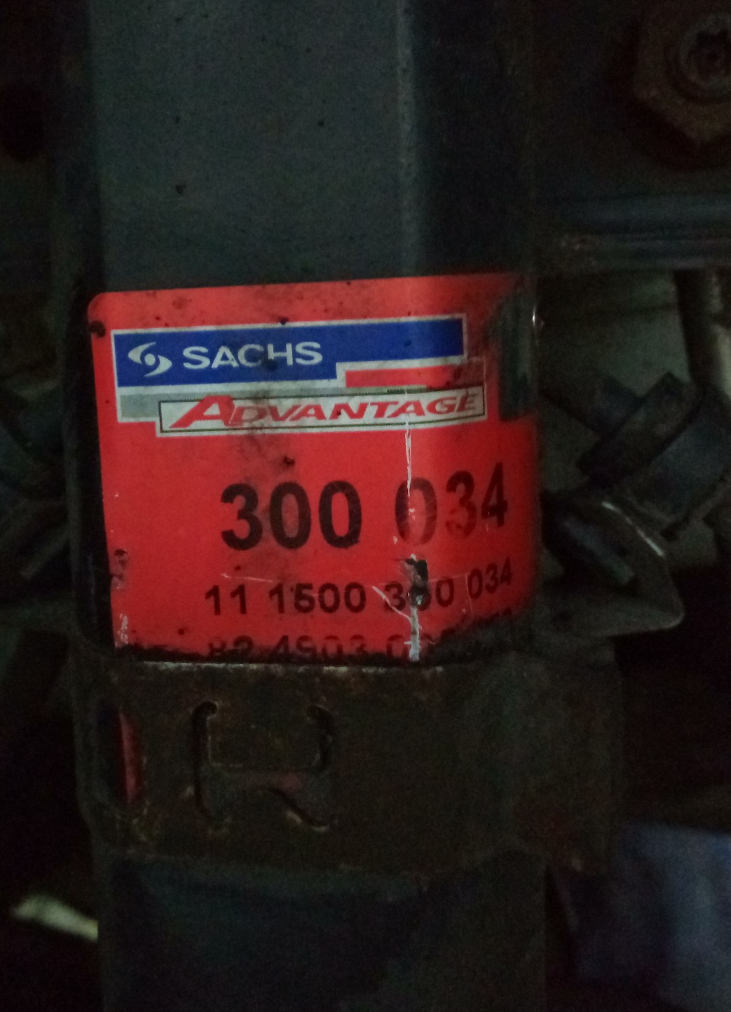

Zo te zien zitten er al nieuwere voordempers onder m'n A2; Sachs advantage 300.034.
16 dec 2018, 11:53 0 x
En kan je ook zeggen hoe die Sachs Advantage schokkers bevallen? Het lijken mij wel aardig goede schokdempers als je een beetje de comfort kant op wil, maar graag hoor ik wat jouw ervaring is.

Pas gisteren voor het eerst fatsoenlijk met m'n A2 kunnen rijden, dus ik heb nog geen uitgebreide rijervaring kunnen opdoen. Ik denk dat dit (300.034) de voorlopers zijn van de huidige oliegedempte Sachs 300.032. Die zijn zeker comfortabel. Weet ook niet hoe lang deze dempers er al onder zitten. Maar de eerste indruk is positief! De 1.4 tdi rijdt veel beter dan de 1.2 tdi. Het onderstel is zwaarder uitgevoerd en dat geeft een rustiger gedrag op verkeersdrempels en in de bochten.

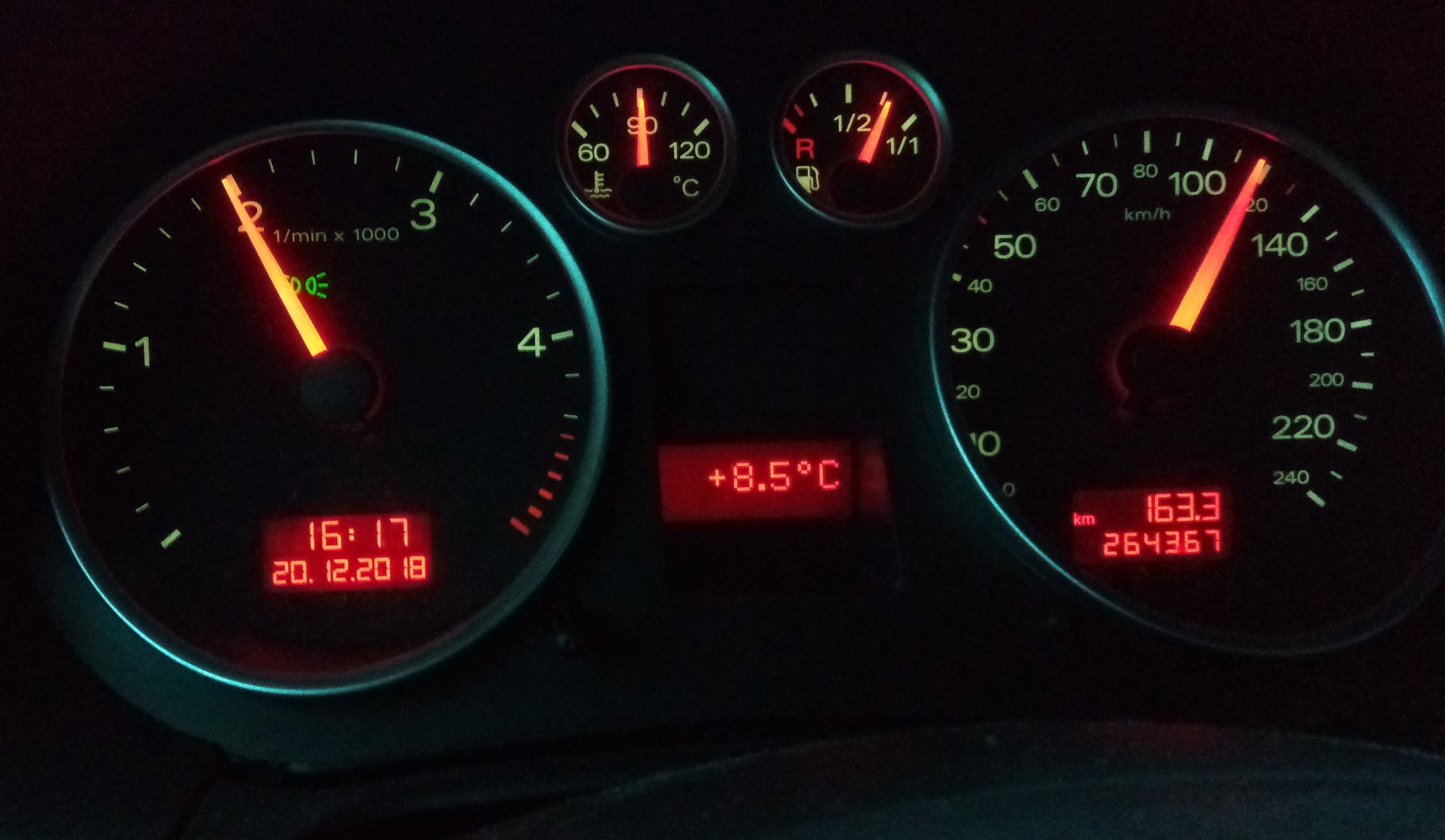

Ook vandaag flink kilometer gemaakt. Voor de reis de tank van de A2 volgegooid. Vandaag totaal 273 km gereden. Vooral snelweg km's met 120 km/uur. Daarnaast op 80 km wegen met 90-100 km/uur. Niet bewust heel zuinig gereden ofzo. Net thuis de auto weer afgetankt. Verbruik van 10,9 liter, dus 1op 25 gereden! Erg zuinig vind ik ☺
