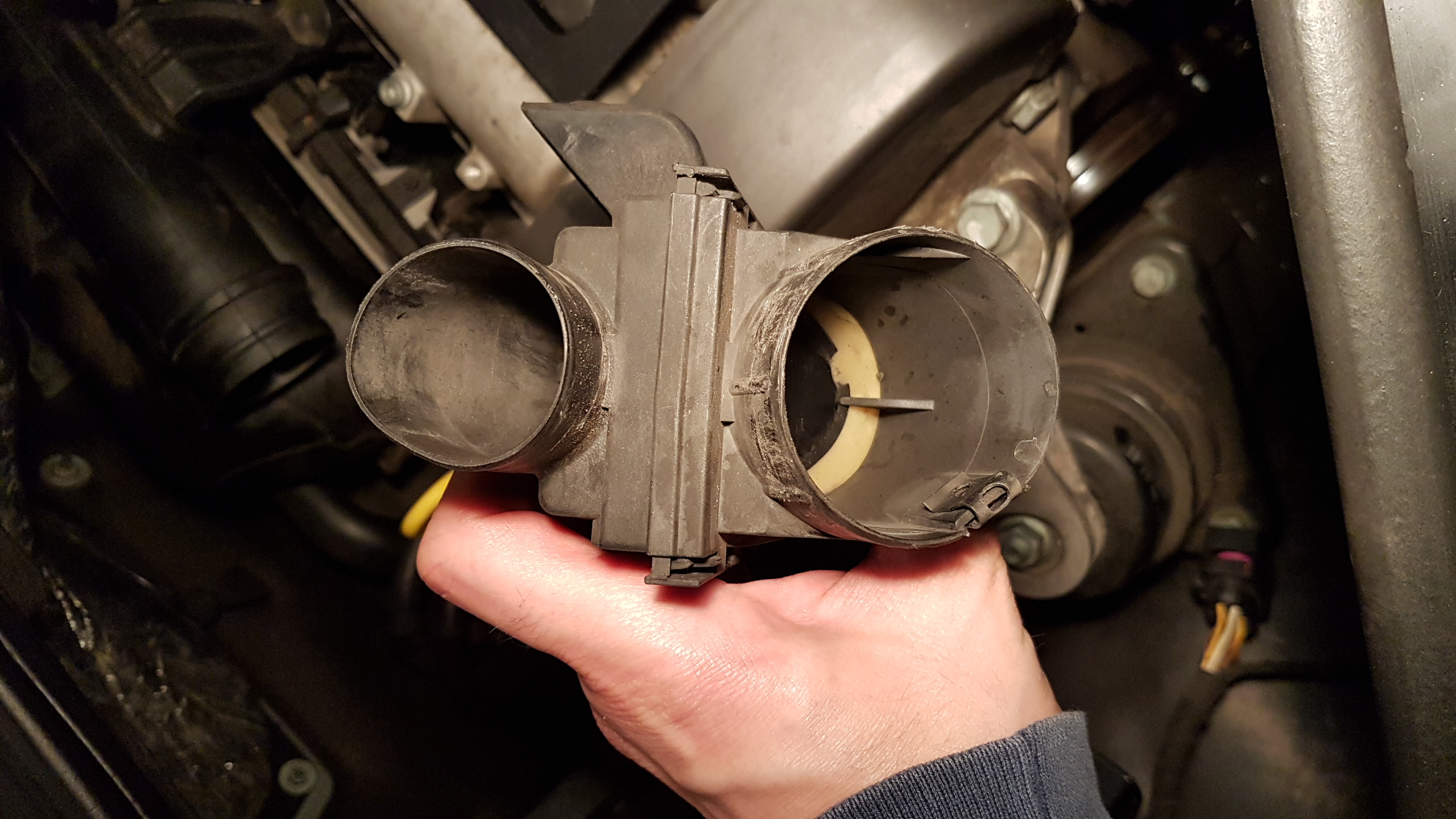

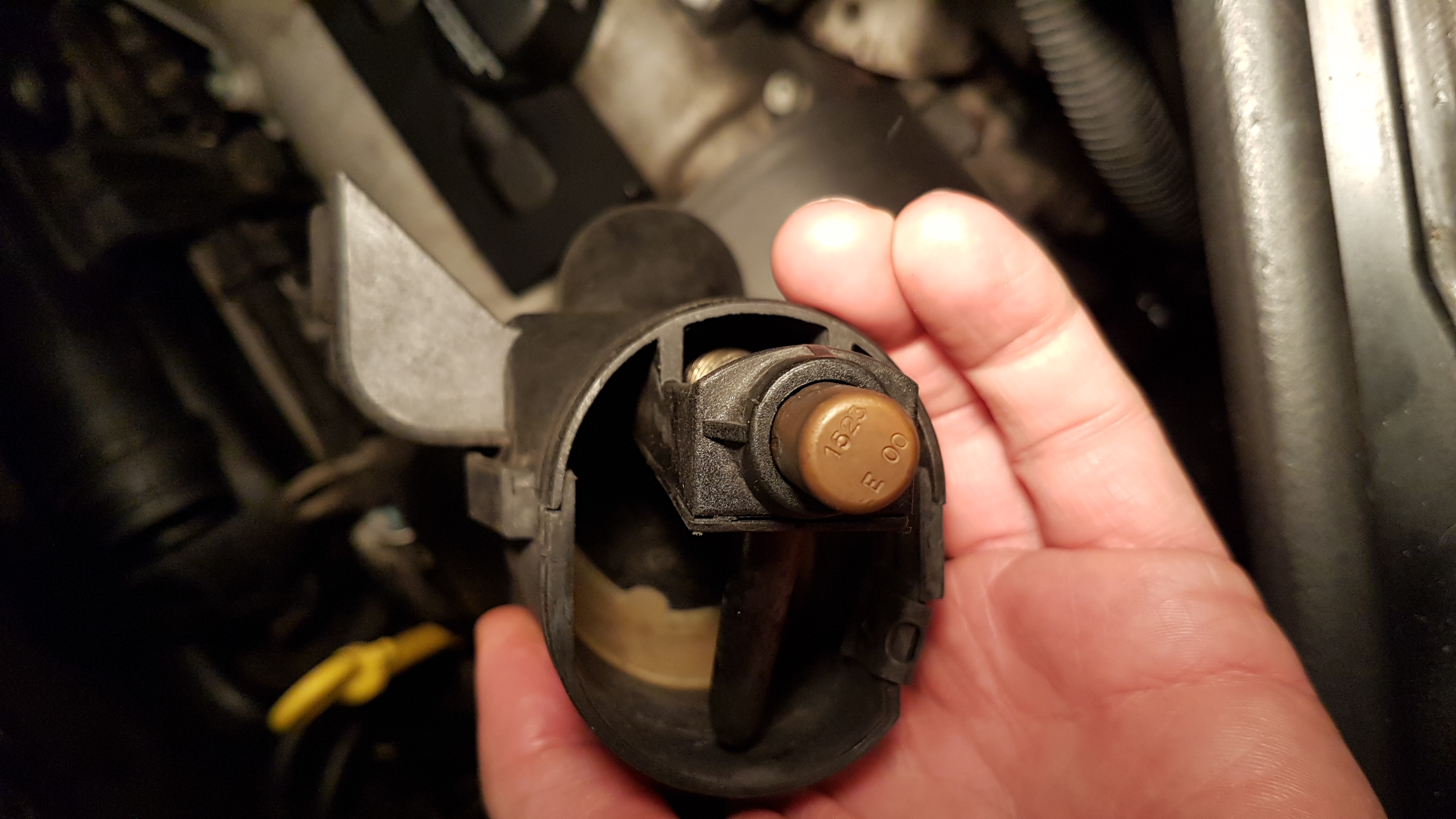

Ik heb een K&N filter gemonteerd rechtstreeks op de intake slang welke oorspronkelijk aan het filterhuis vastzit. Ik wilde een onderhoudsvrij filter en een betere luchttoevoer aangezien er een thermostatische beperking in de aanvoer zit origineel. Ik ontdekte dat er altijd wat warme lucht wordt bijgemengd omdat dit beter zou zijn voor een meer consistente doorvoer van uitlaatgassen richting cat. Nu krijgt de motor weer lekkere frisse lucht, ik ben tevreden over de motorreactie. Het originele filterhuis is naar boven toe te verwijderen na een kwartslag draaien.
kleine buisje is warme luchttoevoer
De thermostatische plunjer

Interessante upgrade👍. Hoe rijdt dat nu? Ik kan me niet voorstellen dat het vermogenswinst geeft, maar dat het de drivability wel kan beïnvloeden.
Interessant om te weten dat er een niet standaard inlaat traject op zit. Ik heb zelf ook een AUA en nooit naar gekeken, was me niet opgevallen.

Ik monteer al jaren zo'n filter op al mijn auto's en het is altijd een verbetering. Mooiere gasrespons, minder bokken en nukken op lage toeren, het toeren vasthouden tussen schakelen is grotendeels verdwenen. Ik merkte met het originele filter dat de fut er rond 4000 toeren wel uit was, dan voel je een beperking, nu vliegt ie door naar de 5500 toeren met gretigheid. Hij krijgt bovenin duidelijk meer lucht. Het geluid is gelijk gebleven, tenzij je vol gas geeft, dan is er wel wat meer rooaarrrrr. Ik wilde vooral de klep voor warme lucht er tussen uit aangezien die vermogensbeperkend werkt. Als de lucht buiten koud is blijft hij maar door dat smalle buisje warme lucht aanzuigen en dat is nogal astmatisch....verdere voordeel is dat je er verder geen omkijken naar hebt. Ik heb wel voor de zekerheid een kapje gemaakt van een oude jerrycan en die boven het filter gemonteerd om directe stroom van water wat langs de koplamp kan komen er langs te geleiden. Het K&N filter kan tegen water, filterwerking wordt niet beinvloed. Een papieren filter echter gaat dan bijna niets meer door laten, ik merkte dat het originele filter wat vochtig was. Bij andere auto's zit de aanzuigopening lager dan het filter, bij het originele filter kan water naar beneden lopen de filterkast in. Er wordt weleens gezegd dat een cold air intake icing kan veroorzaken maar daar heb ik nog nooit last van gehad. Ik zie eigenlijk alleen maar voordelen!
