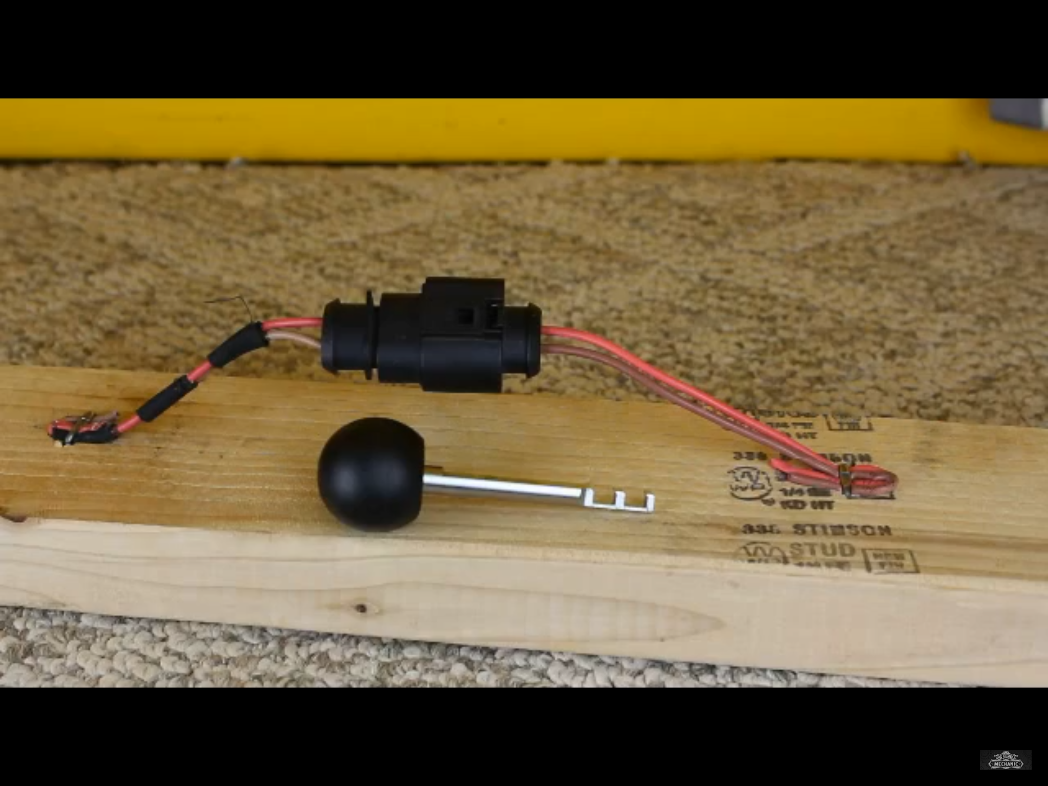

De Stekkers van VW/Audi zijn niet mijn vrienden!
Voornamelijk door ongeduld breekt er nog wel eens een borging.
Zou dit de oplossing zijn?
Gezien op het Engelseforum,
@eekhoorntje is dit wat voor jou produktieteam?
https://youtu.be/VUvFcjElzVA

Volgens mijn kan iedereen een platte Kinzo schroevendraaier die alle schroeven vernielde bewerken!
Ik buig deze even 90 graden in de bankschroef en maak het blad met vijl en veel geduld in de juiste maat.
Dit waardeloze rommel setje is nagel vriendelijk gemaakt voor mijn dochter!
Ook de kromme kruiskop die als Kapitein Haak de naaf kapjes eraf kan plukken is iets prettiger dan vaak zoekgeraakte Audi haakje.
Gebruik voor dit beslist geen Oranje Action schroevendraaier want die zijn beter en vernielen je bankschroef of breken door het goede geharde staal.
Verder is dit geen VAG probleem want als Ex Subaru liefhebber, die hadden nog taaier plastic en vaak moeilijk bereikbaar dus de ooit waardeloze Kinzo rommel heb ik zelf al.
Met 3 veel voorkomende maten en 2 maten voor in de ronde gaten kom ik overal mee weg!
Verder is het sturen van metalen het grote probleem, ik heb nu lichte Delrin rollen en Star-Lock ringetje en de zware inbus bouten en zelf borgende ringen die voor Post NL omzet zorgen, want de bouten zijn 2x zwaarder dan de rest!
Verder wil ik juist een goede oplossing voor de Open Sky maken.
Na een proef in München die veel voorbereiding was, ja als @Ron47 het druk heeft, maar ik maakte ook metalen clips en heb de versleten kabels ook op mijn manier opgelost, wel betekend dat het iets minder ver open gaat, van 7 tot 10 cm minder maar wel open en geruisloos dicht zonder dat je auto incontinent word en lek vlekken kreeg!..................

Ik ben toch een beetje huiverig om met metaal aan een plastic clipje te trekken. Liever lichte druk op het clipje, connector AANdrukken en dan met meer druk op het clipje LOStrekken.
Maar als je het wilt proberen, het tooltje is niet duur...

Dit is precies zoals het mij ook is uitgelegd door een VAG monteur.
Voor connectoren op relatief slecht bereikbare plekken kan het wel eens van pas komen.
Maar om nou ruim 11 minuten nodig te hebben dit relatief eenvoudig stukje gereedschap te evalueren ... :rolleyes: :joy:

Ik heb wel een handig hulpje in de vorm van misvormde en aangepaste schroevendraaier,
maar als ik teveel kracht zet mag ik nieuwe stekkers monteren!
Deze speciaal gemaakte is alleen voor dubbel gat mits ze op dezelfde afstand zitten zonder dat je het kapot drukte.
Maar een kleine inbussleutel kan ook als haakje voor deze open te trekken gebruikt worden,
ja, ik heb mijn speciaal gemaakte ook niet altijd bij me maar een kleine inbussleutel en je drukt ook de grendel open!
99% van alle forum leden hebben dus al speciaal gereedschap hiervoor zonder het te weten!
