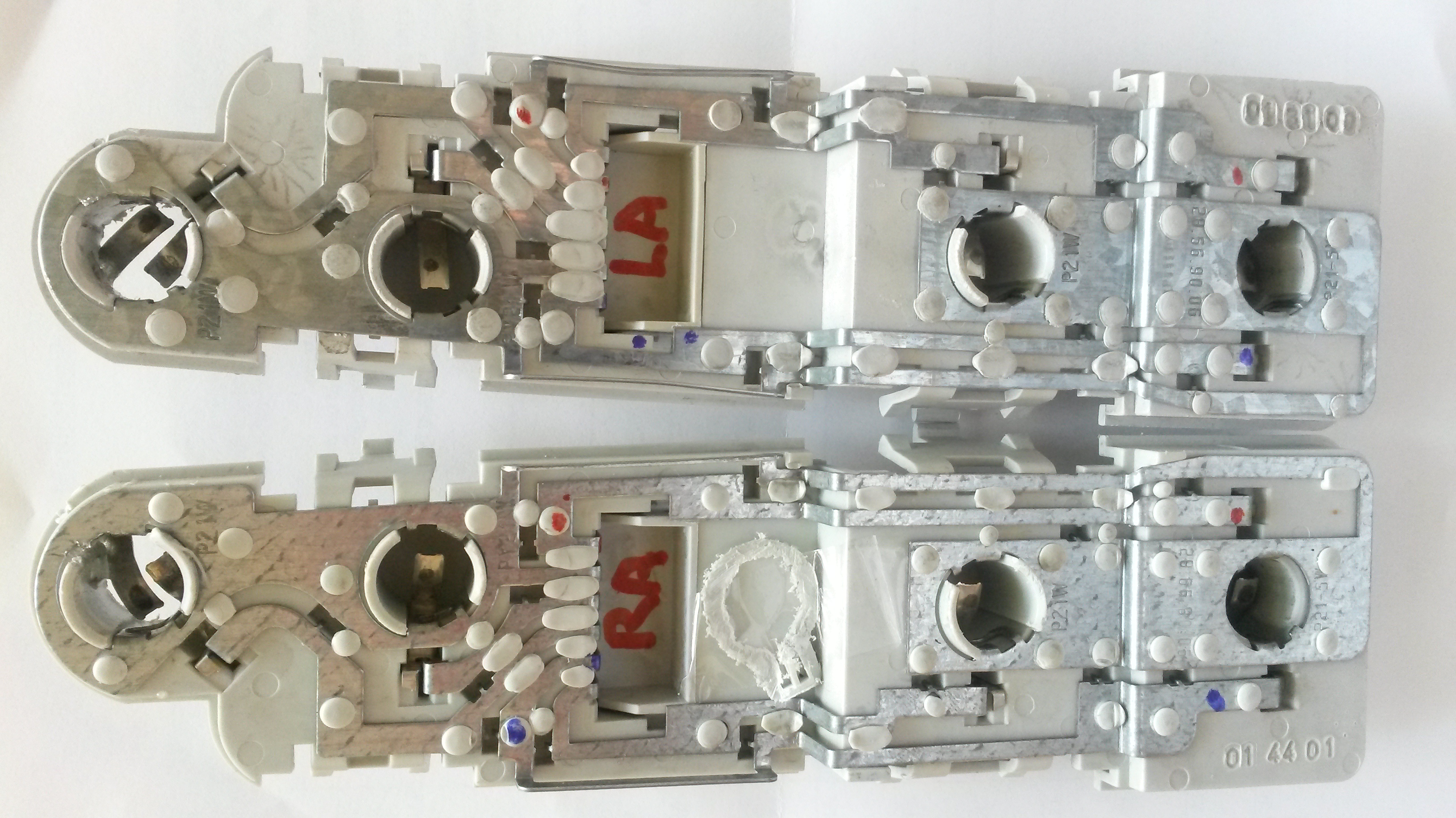

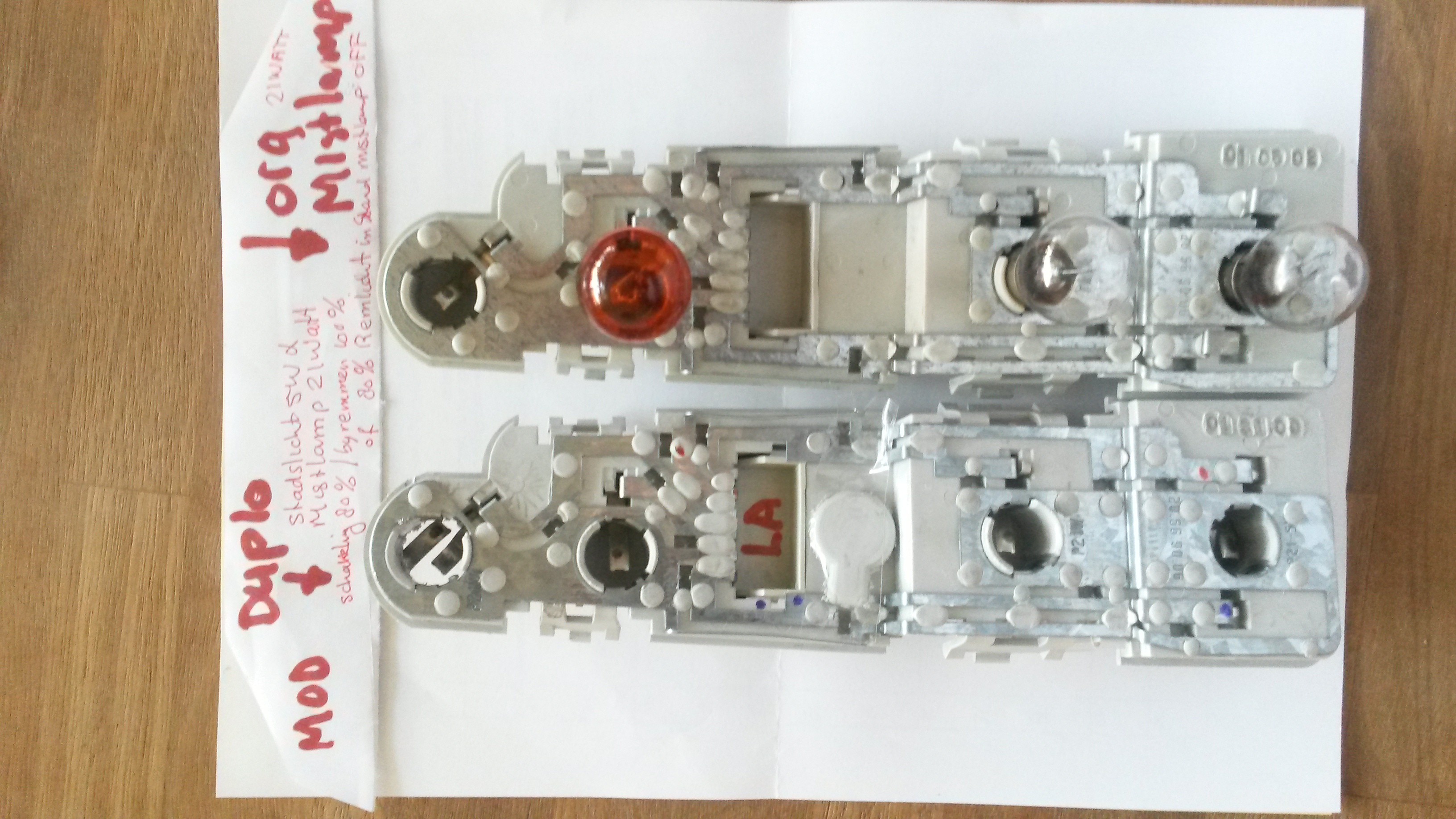

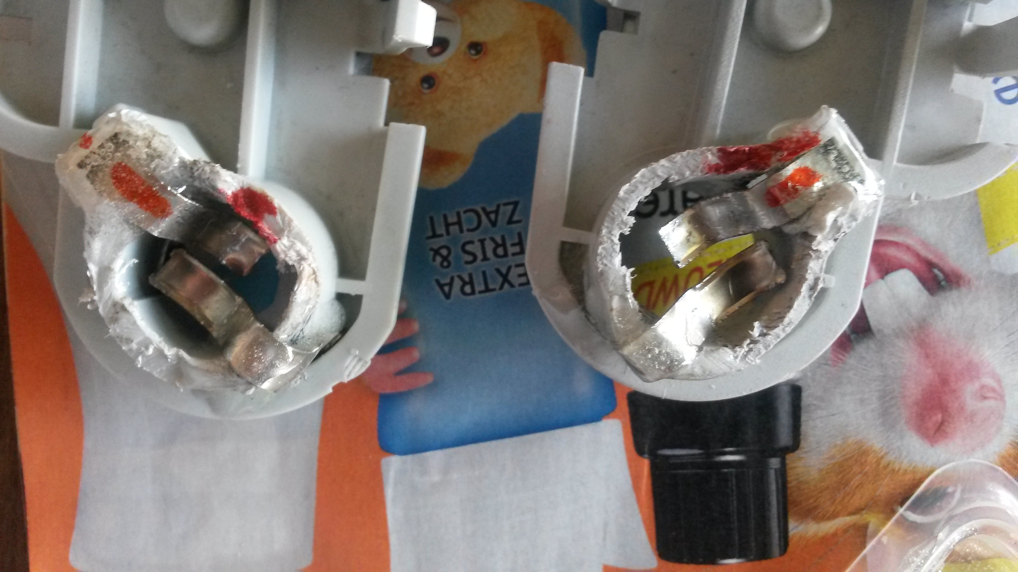

Even tijd gehad om achterlicht fittingen aan te passen .
Extra mistlamp en 2 extra stadslampjes dmv duplo lamp
Tzt schakeling testen remlicht mist lamp functie in 2 standen 80 % brandend en 100 % 21 watt brandend.
Met dank aan de A2 dokter (lucas) voor verstrekken van een achterlicht fitting , om de missende verende sleep kontakt eruit te slopen en te kunnen gebruiken voor de modificatie van 21 watt naa duplo..fitting. 21 5 watt.
