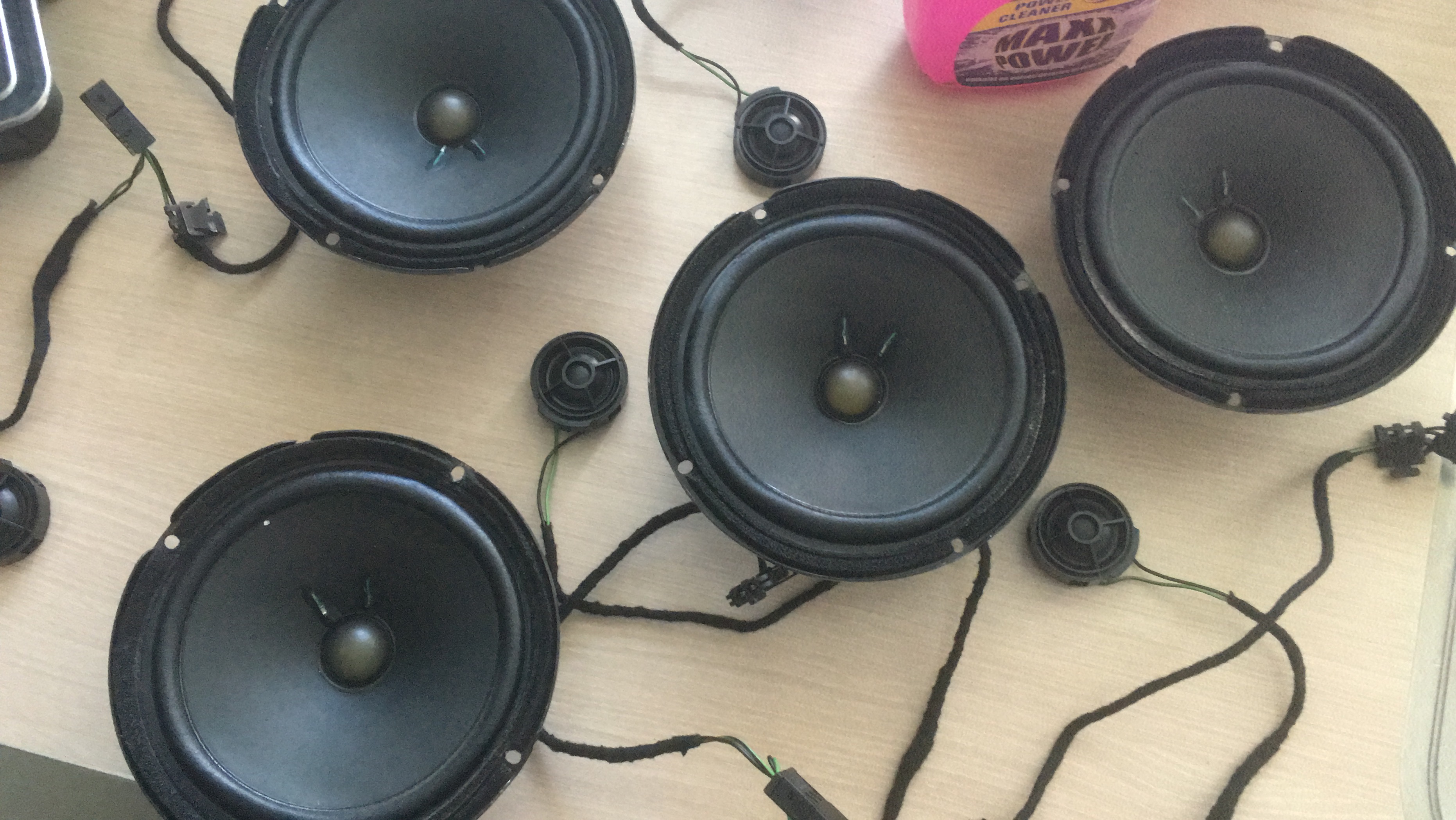

Ik ben uiteindelijk uit gekomen op een samenstelling die:
1. “Ruim” beschikbaar is
2. Betaalbaar is
3. Nagenoeg dezelfde geluidskwaliteit bezit (kom ik later op terug)
4. Afhankelijk van de huidige setup, maar ook wanneer er niks in de auto aanwezig is, relatief eenvoudig in te bouwen is.
5. Last but not least, de originele look behoud. Je ziet er niks van, maar hoort het des te meer.
Waar bestaat de set dan uit?
Front:
- Woofer 2x 4B0035411A
- Tweeter 2x 4B0035399C/ 8N0035397A
Rear:
- Woofer A2 2x 8Z0035411(standaard)
- Tweeter A2 2x 8Z0035399 (standaard)
En:
- Versterker 1x 8D0035223A (BOSE versterker A4 B5/6)
- Subwoofer 1x 8V0035382B
Om de versterker aan te sluiten is connector 443972963C benodigd.
De speakerset vóór bestaat uit de woofer en tweeter van een Audi A6 4B of de TT. Deze zijn identiek en ruim beschikbaar, vooral in Duitsland. De tweeters passen 1:1 in de originele locatie. De woofer wordt in de originele adapter van de standaard A2 woofer geplaatst. Hiervoor moet de standaard luidspreker verwijderd worden uit de adapter (behuizing). Beetje sloop werk. In de kabelboom komt een condensator 4,7 uF tussen de woofer en de tweeter om de tweeter te beschermen. Bij de originele kabelboom zit deze er al in.

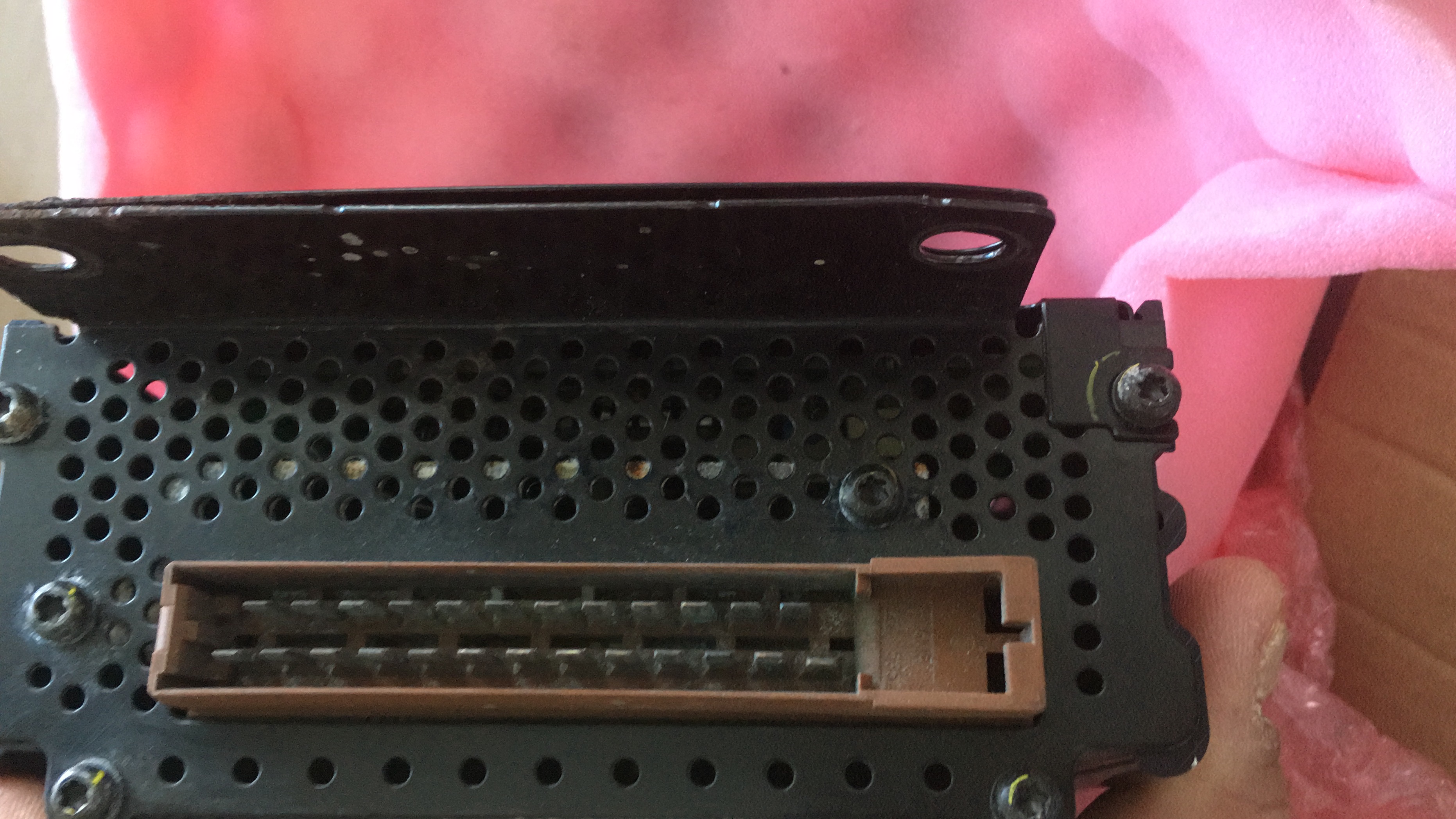

De versterker wordt direct op de 20-polige connector achter op de radio aangesloten cfm schema:

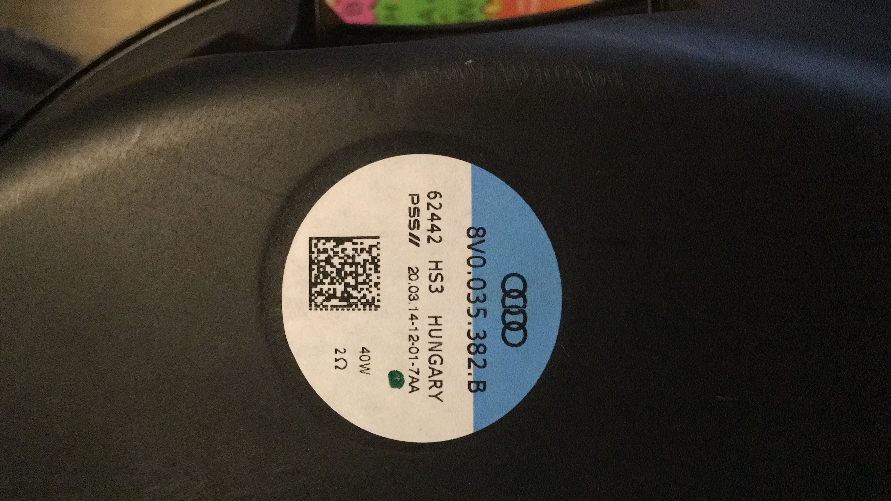

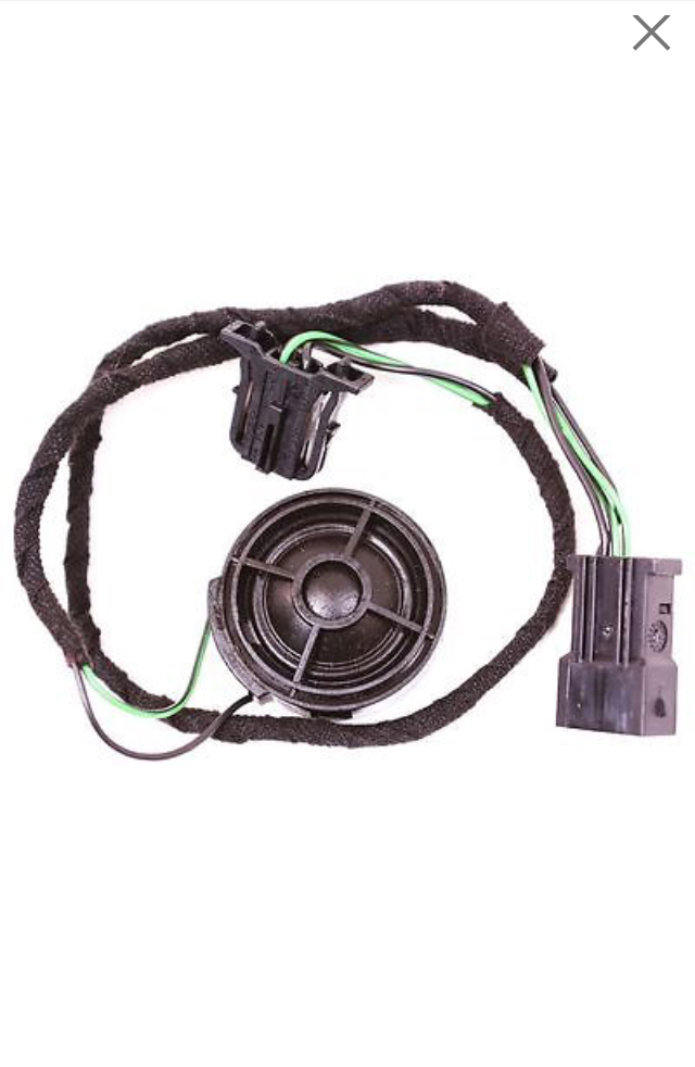

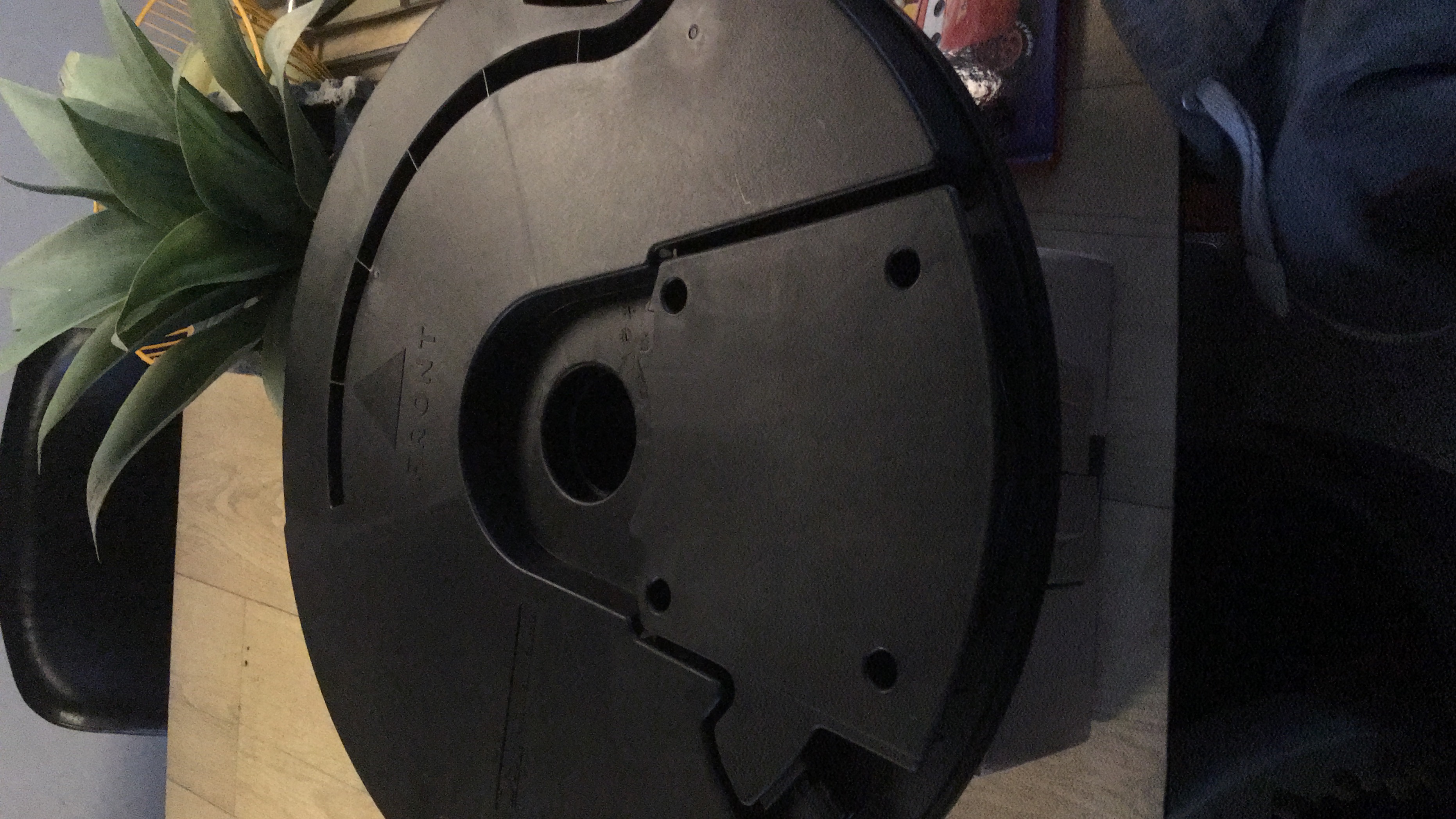

Foto ter illustratie
- De woofer van de A3 8V facelift
- D3E99987-5BDC-414D-9DC3-7B02CA1F665D.jpeg (1.66 MiB) 3981 keer bekeken
- A5E0CCC2-5806-4B1B-ACC6-B0F91C5A18F0.jpeg (1.45 MiB) 3981 keer bekeken
- Hier zie je de tweeter. Het verschil is 4 spaken in rooster vs 6 spaken origineel
- 7E9B923C-82A8-48BC-B6FA-47587616D710.jpeg (206.54 KiB) 3981 keer bekeken

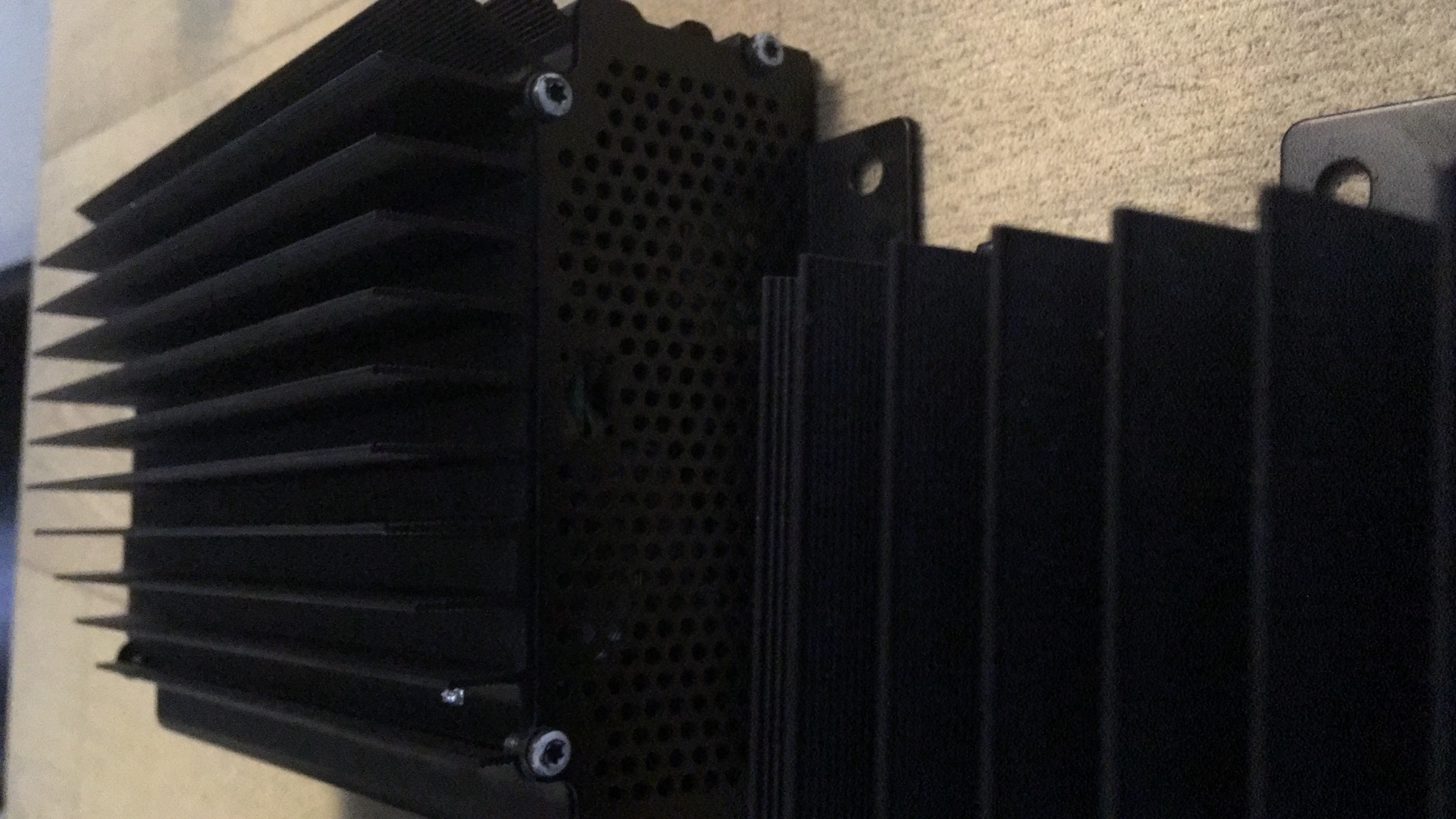

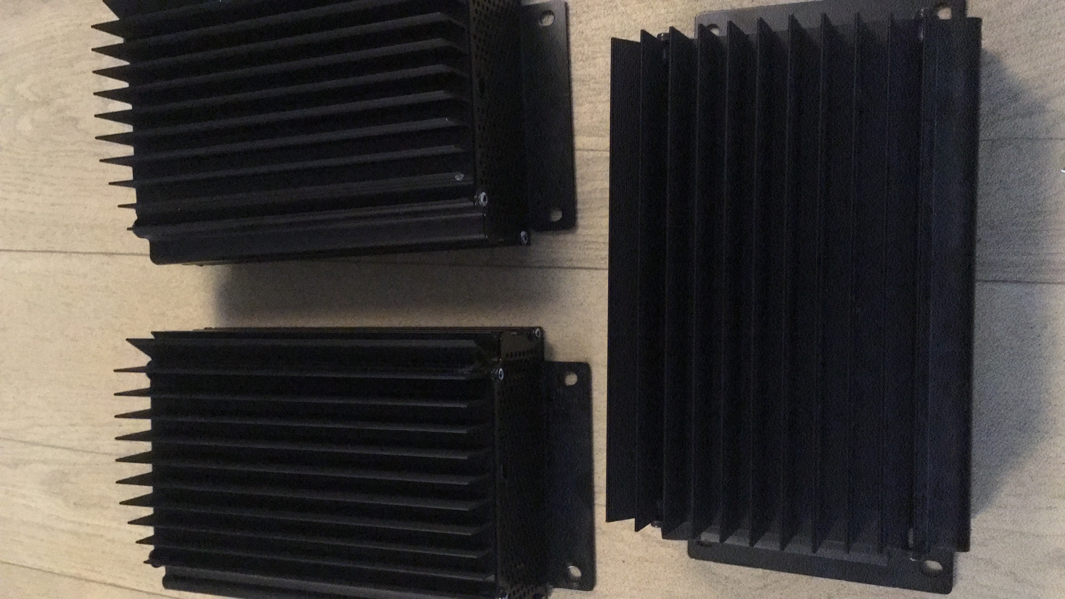

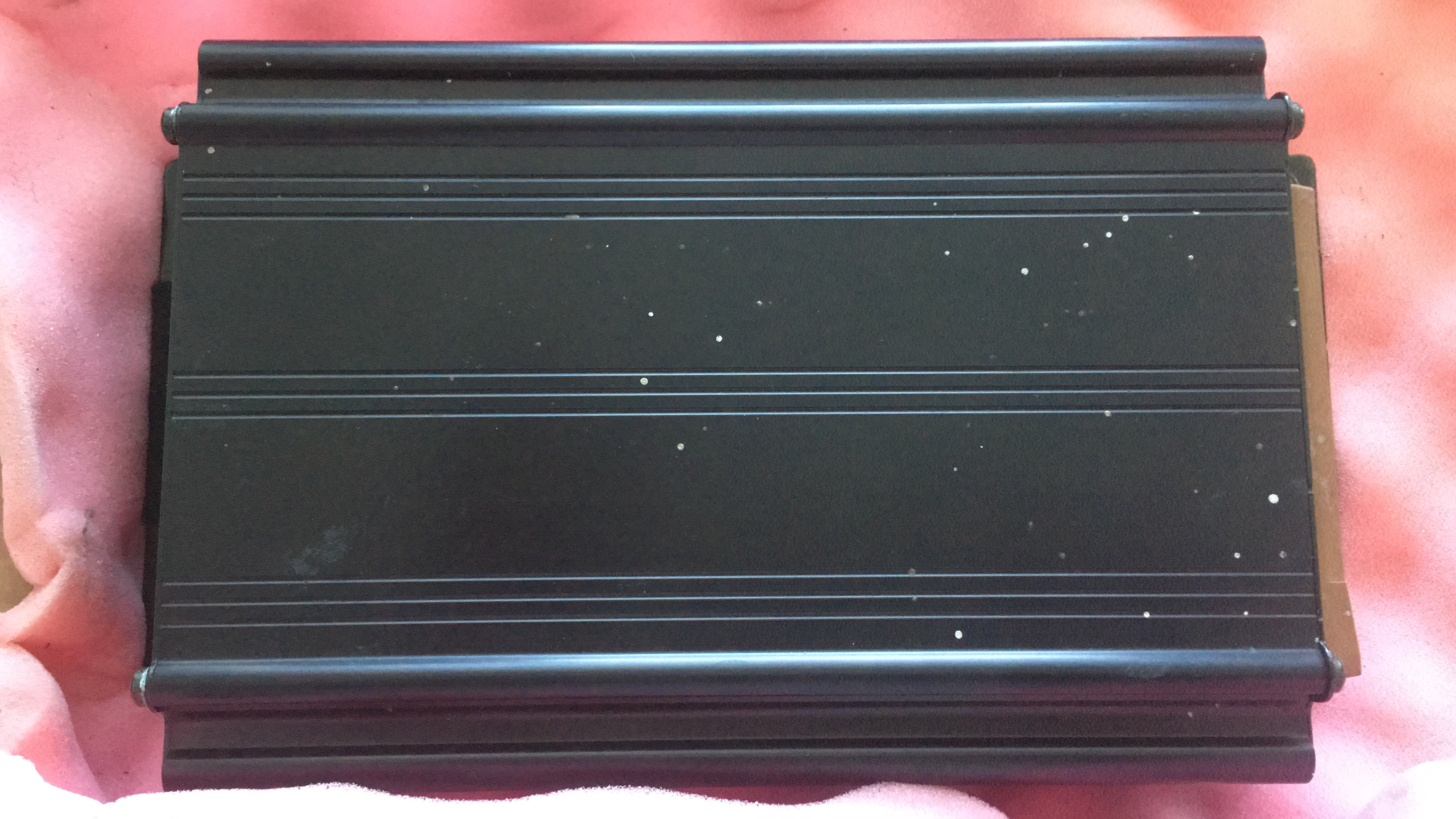

Zoals op de pinbezetting is te zien, heeft de versterker -2- aansluitingen op pin 20-23. Hier sluit je de luidspreker achter op aan. Deze pins worden ontzien van lage frequenties door het filter in de versterker. Ik hoor weinig verschil en hoef ook geen laag door de subwoofer en het is bedoeld als aanvulling. Op pin 14-15 sluit je dan de subwoofer aan. Deze en pin 1-2 hebben net als de luidsprekers voor het volle frequentiebereik.
Voor de beeldvorming de BOSE woofers vóór zijn hoger afgefilterd dan de standaard luidsprekers, ze geven dus meer middengebied weer. Hierdoor worden de tweeters hoger afgefilterd waardoor ze nog meer hoog weergeven en ook zuiverder blijven op hoger volume, los van het hogere vermogen natuurlijk.
Neem je de versterker van de A8, deze is qua pinbezetting gelijk aan de A4, dan zal je merken dat het hoog nog weer iets verder doorloopt omdat deze een boost meekrijgt vanuit de versterker en zeer crisp klinkt
. Daarnaast heeft deze nig net wat meer vermogen om de subwoofer onder controle te houden.
Ten opzichte van de A2 originele bose setup heeft deze samenstelling ( A4 of A8 versterker) een vergelijkbaar geluid, maar met meer autoriteit, simpel door het hogere vermogen.
Dus als je een upgrade wilt met behoud van originele delen en uitstraling is dit te overwegen.

Nu met fotos
- B37131BF-BBC4-4179-981B-538525AE2429.jpeg (1.32 MiB) 3958 keer bekeken
- 2A330836-FCCC-4F86-AC71-054CEE5A83A2.jpeg (1.37 MiB) 3958 keer bekeken
- 5147465E-707E-44C7-8E6D-FE0AE27E60A4.jpeg (1.3 MiB) 3958 keer bekeken
- 6AEB1F25-FE54-4FB6-BDAF-C1D2C421E14E.jpeg (1.4 MiB) 3958 keer bekeken

Ik heb uit betrouwbare bron begrepen dat het misschien toch nog wat cryptisch omschreven is door mij. Hierbij mogelijk enige verduidelijking;
De bose A2 heeft 2 “sterke kanalen waar de A4 en A8 4 “ sterke kanalen heeft. De overige kanalen worden parallel aan de sterke kanalen geschakeld. Lees, de achter luidsprekers zijn gefilterd in de versterker.
Pin 20,21,22 en 23 zijn gemarkeerd als -2-. Hiermee wordt bedoeld dat dit het tweede setje is voor luidsprekers achter. Je kunt dus kiezen. Volle bereik achter luidsprekers (1-2 en 14-15) zonder subwoofer of gefilterd (20-21 en 22-23) met subwoofer. Bij de laatste kan je dan aanvullend een Sub aansluiten. Ergo een dvc woofer kan ook zoals de b&o variant. 2x 100W aan 8 OHM .
1-2 of 14-15 maakt in principe niet uit. Origineel wordt de woofer aan 14-15 gehangen. Wanneer je de dual voice coil (DVC) woofer aansluit dan pak je 1-2 voor een aansluiting op de sub en 14-15 op de tweede aansluiting op de sub.
