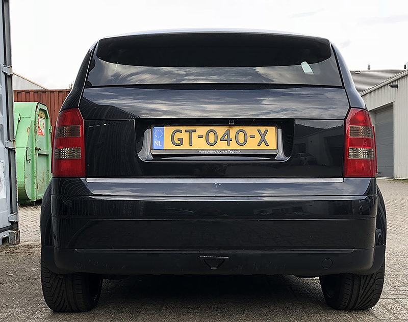

... bijna onzichtbaar ...

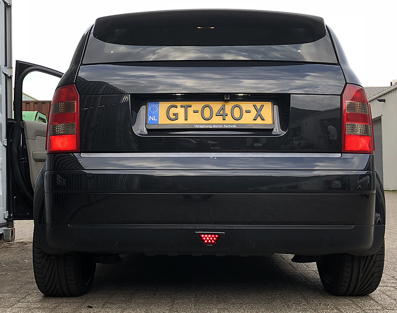

maar bij inschakeling van het mistlicht:
... let ook op de originele achterlichten ...

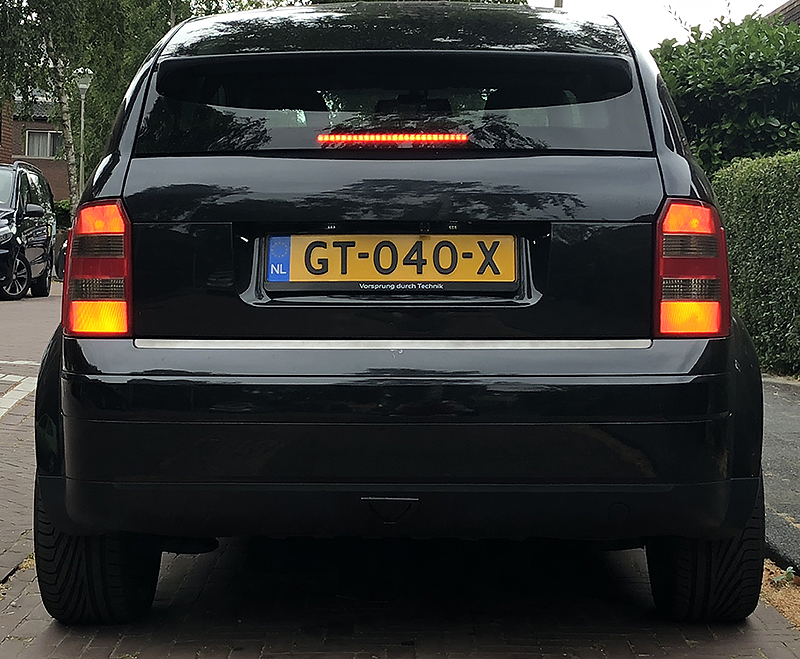

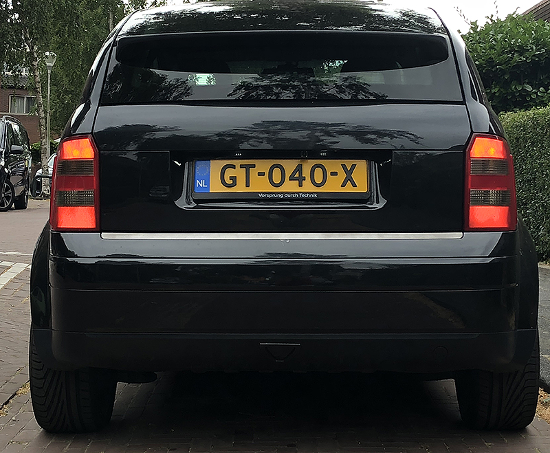

... normale verlichting ...
... normale verlichting en remlichten ...

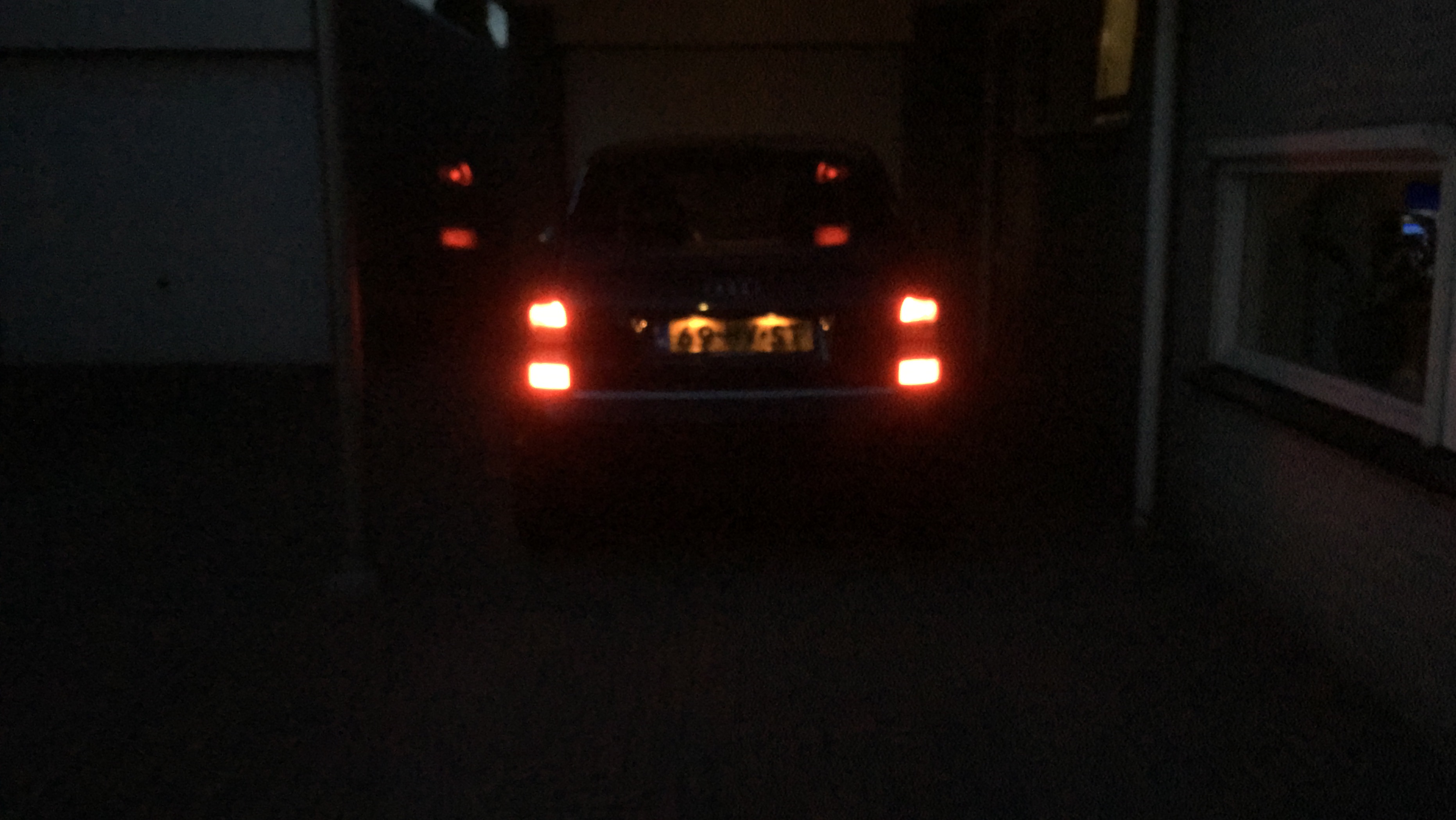

Leuk idee! Heb deze mod deels nagemaakt. Zie foto.
Van het mistlicht ben ik personelijk minder gecharmeerd. Hiervoor wil ik een achter remlicht achterlicht pit aanpassen.
De mistlamp blijft dan gewoon op de originele plaats.
Het eerste prototype werkte niet, hiervoor ga ik nog iets anders verzinnen
