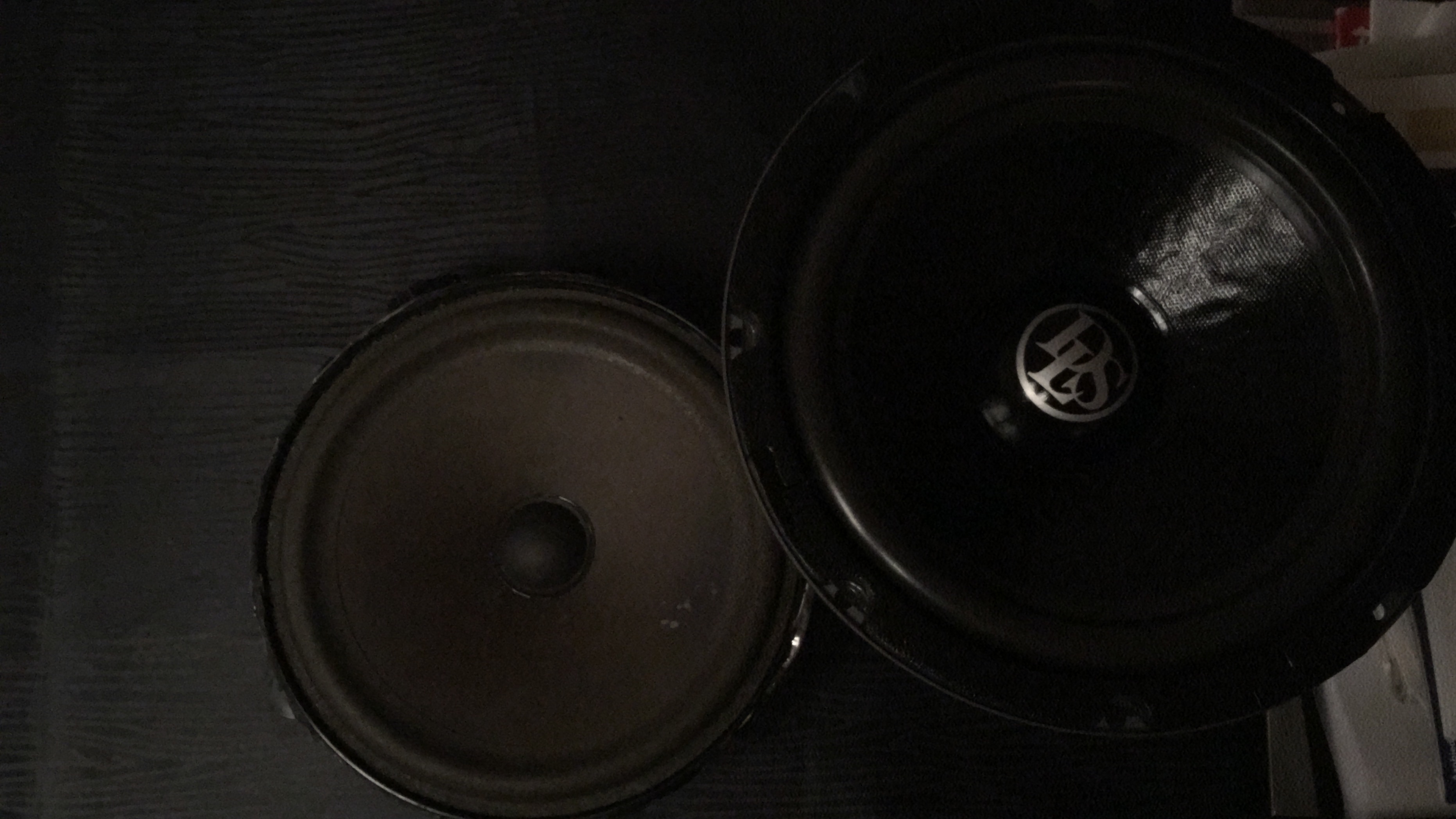

Als je op internet zoekt naar audio upgrades voor de A2 kom je diverse opties tegen. Ik wil graag een lekker stukje muziek inde auto en dat mag best knallen zo nu en dan. Ik wilde kijken hoe ver ik kom met de originele onderdelen. Ondertussen heb ik al aardig wat aangepast en veranderd, waaronder dempen van de deuren en vervangen van de luidsprekers in de voordeuren. Om nog wat extra ondersteuning in het laag te krijgen wilde ik 20cm ofwel 8” woofers in de deuren monteren. Ik had deze al heel lang doelloos liggen en adapters voor een golf IV naar 20cm had ik ook al. Dus waarom niet in de A2?
Op zowel de Duitse fora als op de Engelse A2 fora zou het niet mogelijk zijn en vooral nutteloos omdat de deuren nog kleiner zijn dan de voordeuren van onze A2-tjes. Dus te weinig volume om geschikt te zijn voor sub- en midlaag.
Eigenwijs als ik ben, wil ik het toch proberen. Het gaat om deze woofers;
- Het verschil met origineel

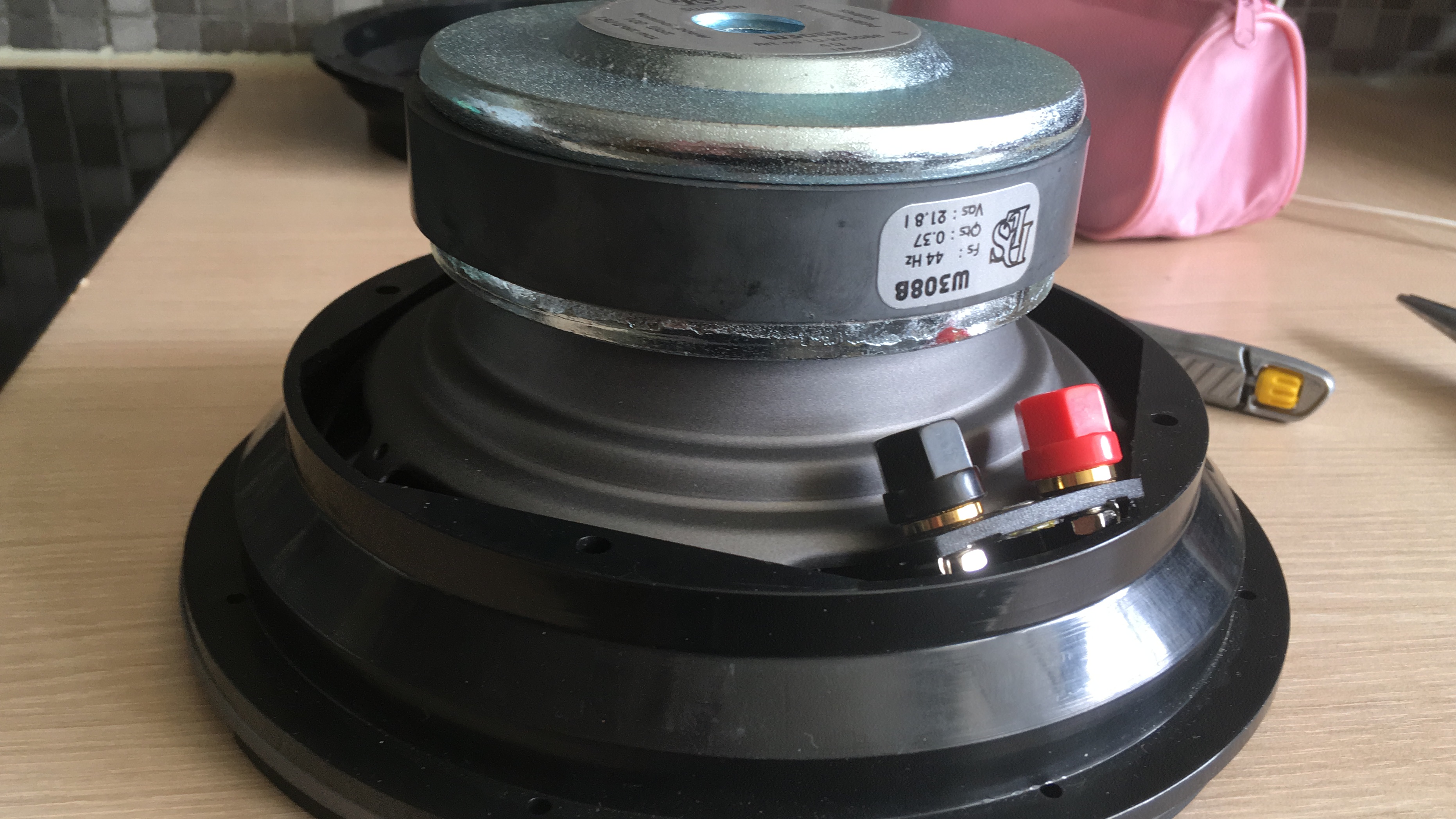

- Het type woofer

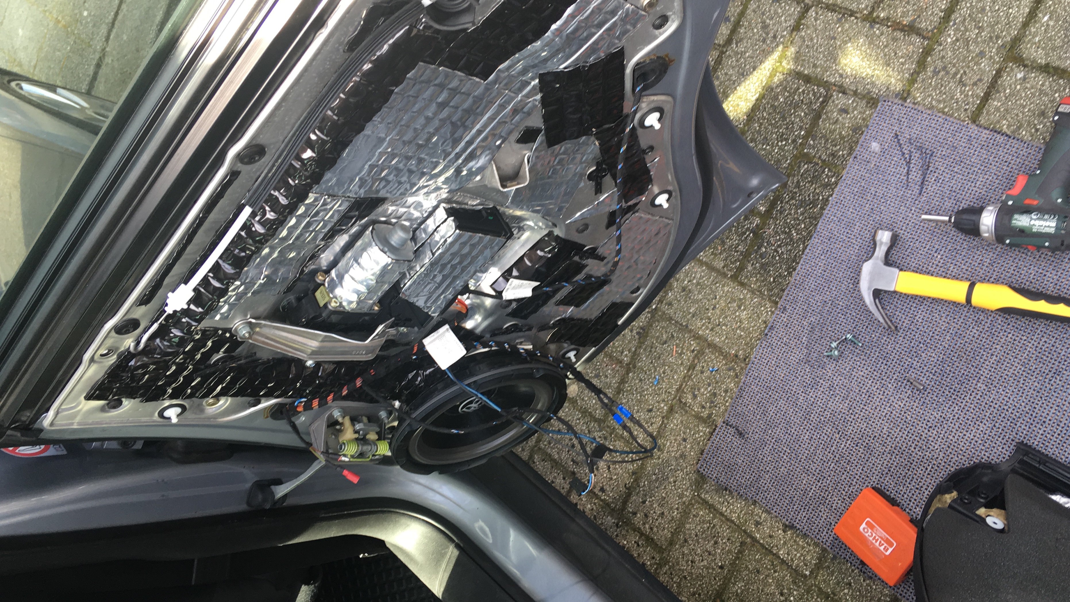

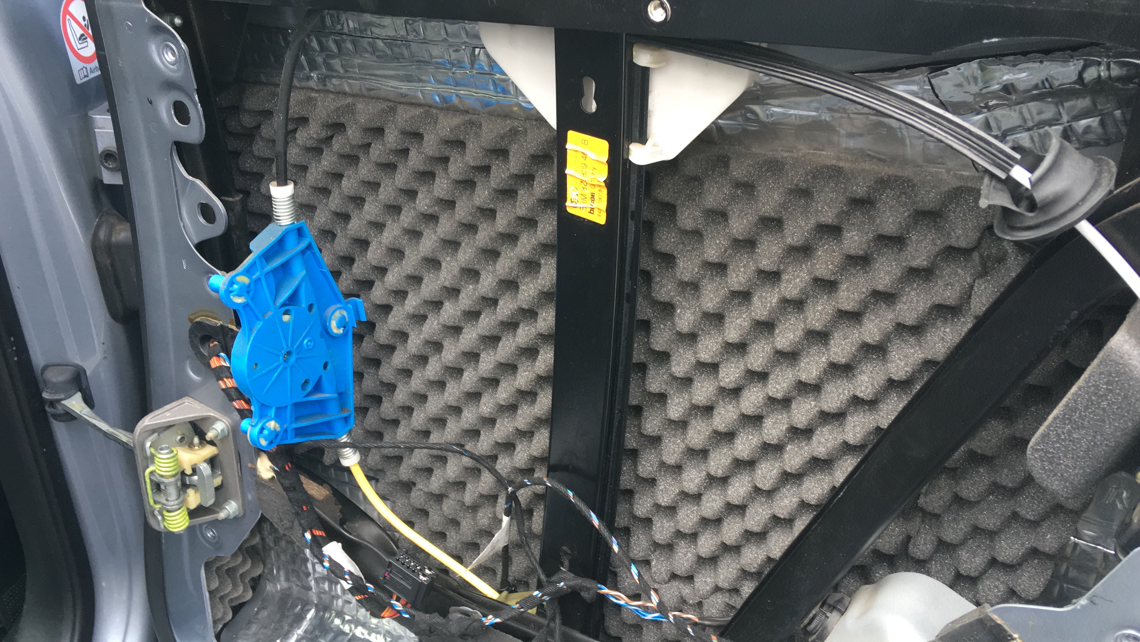

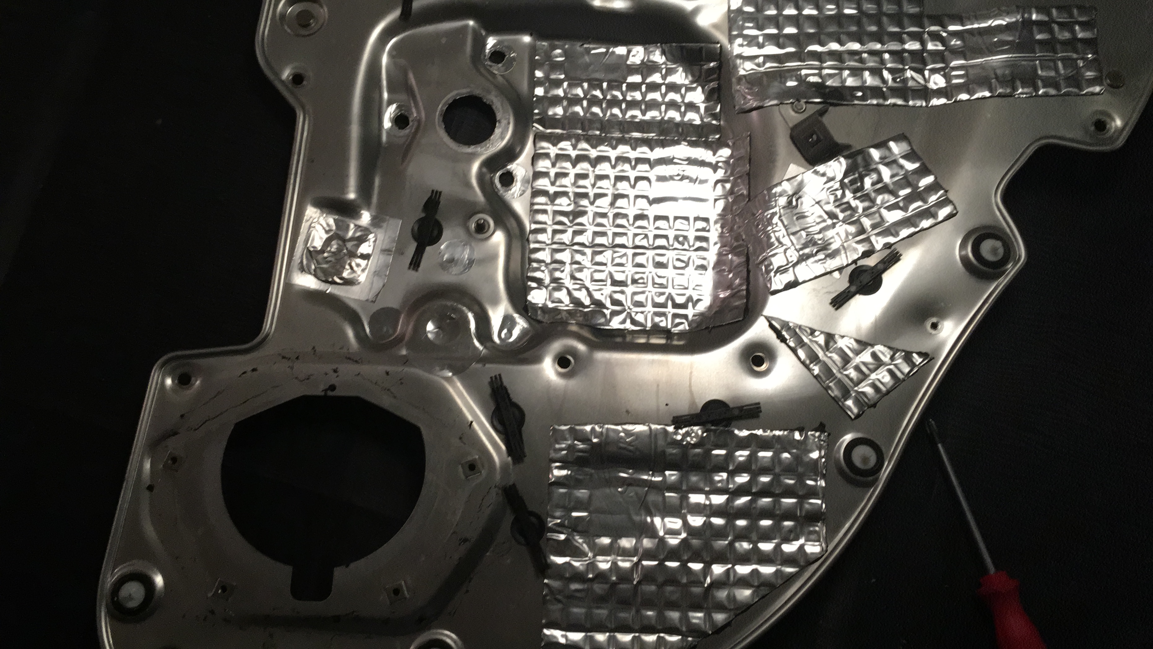

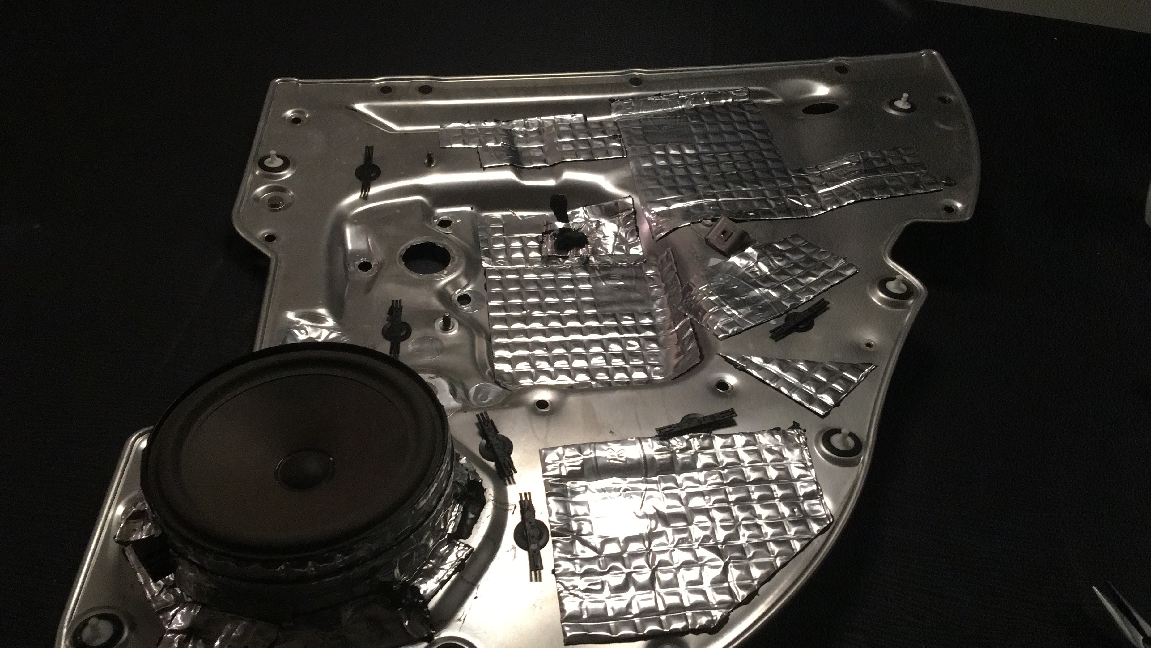

Ik ben dus begonnen met strippen van de deuren en heb naast het bitumen ook een laag pritex aangebracht

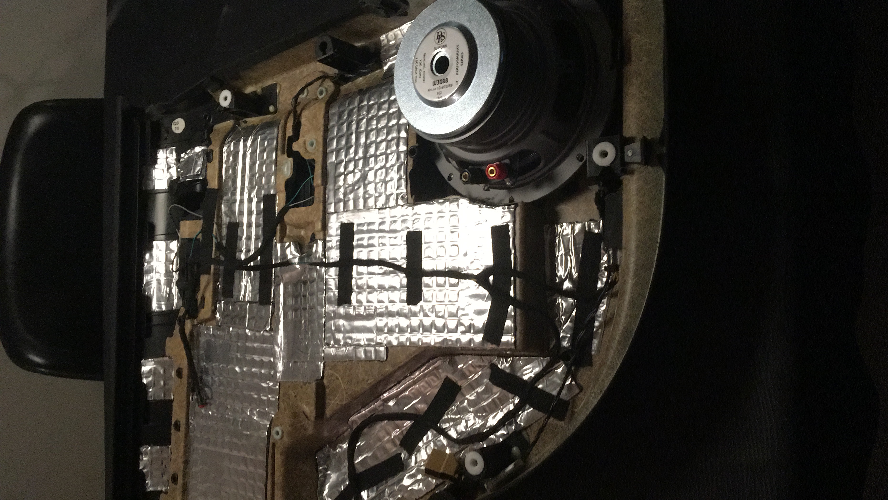

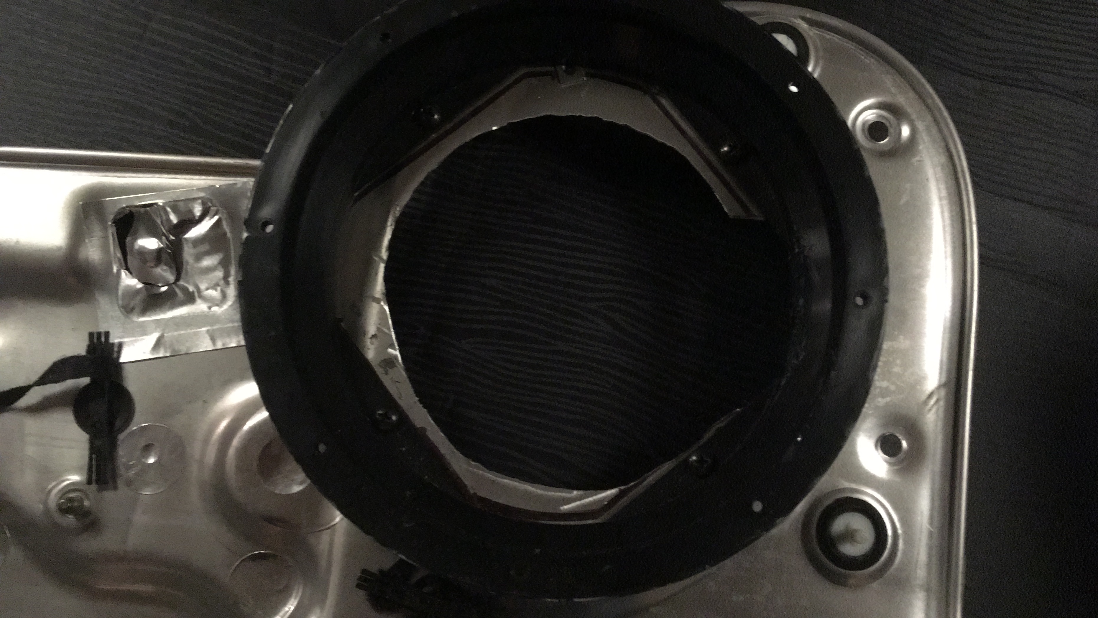

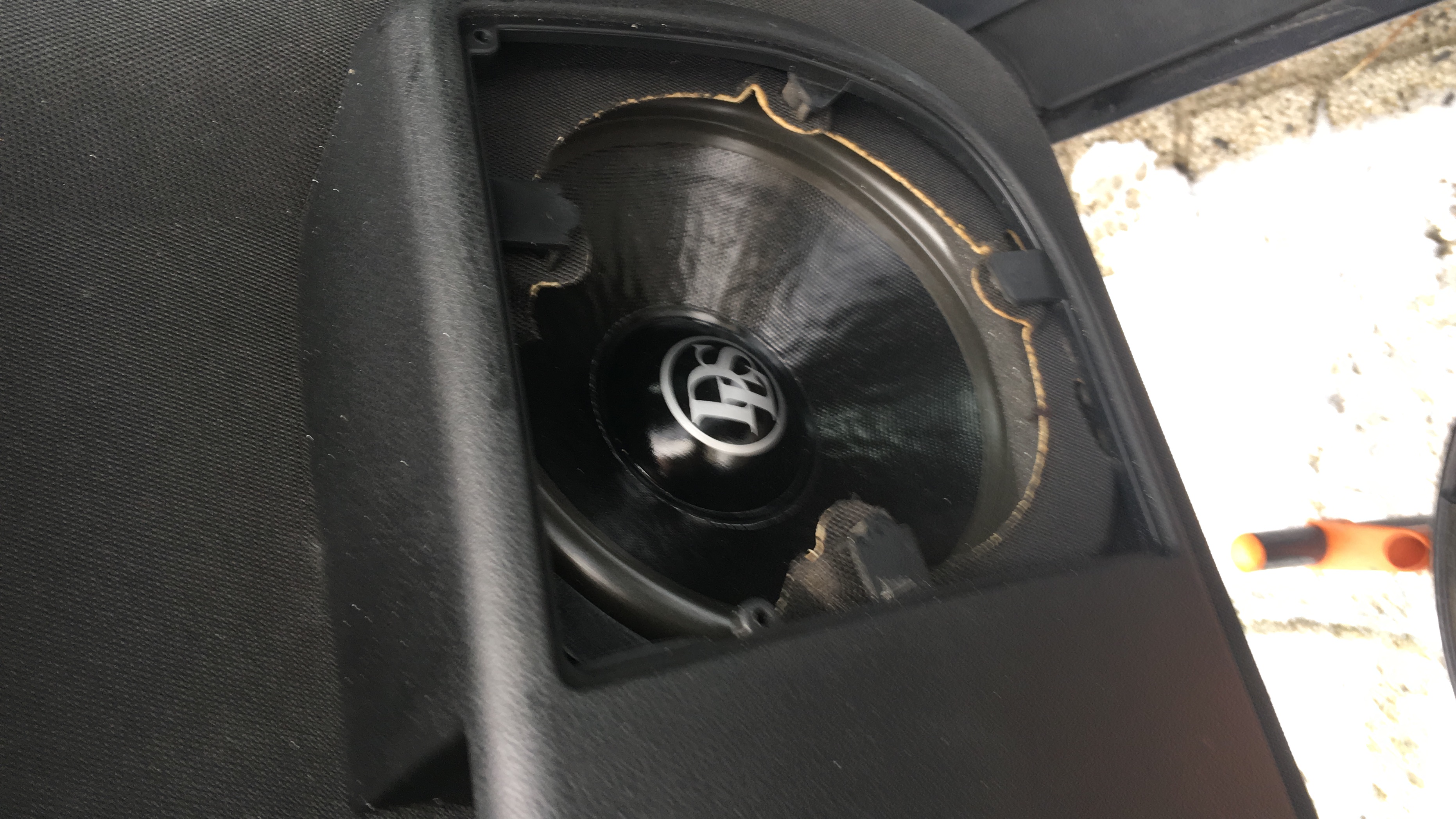

Daarna passen en meten en uiteindelijk het binnenpaneel en alu paneel iets aan moeten passen om het geheel te kunnen plaatsen. Ik heb het zodanig gedaan dat het ook weer terug gebouwd kan worden naar originele luidsprekers.

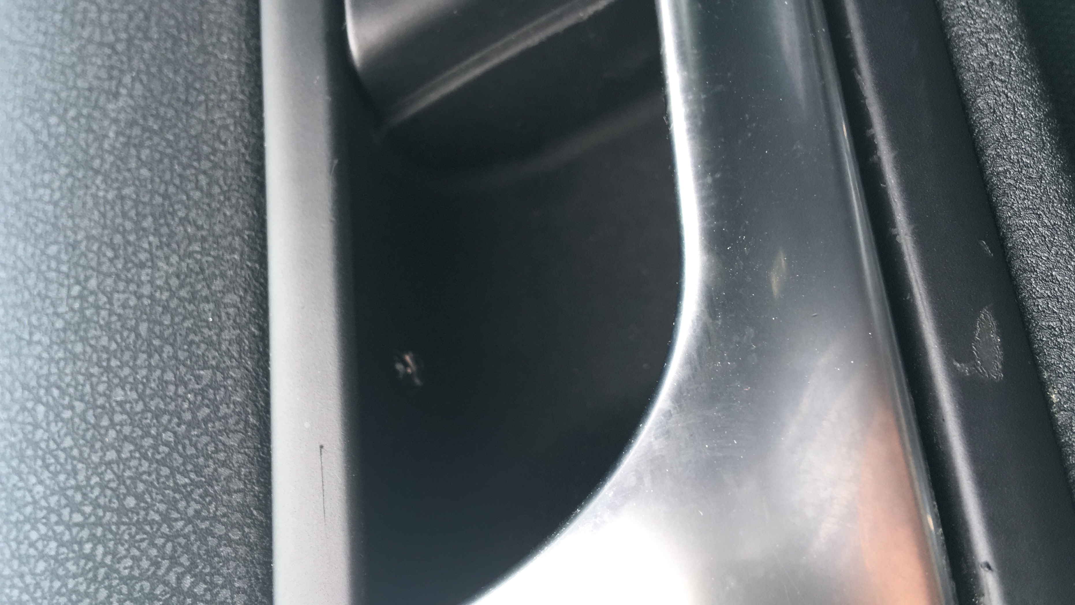

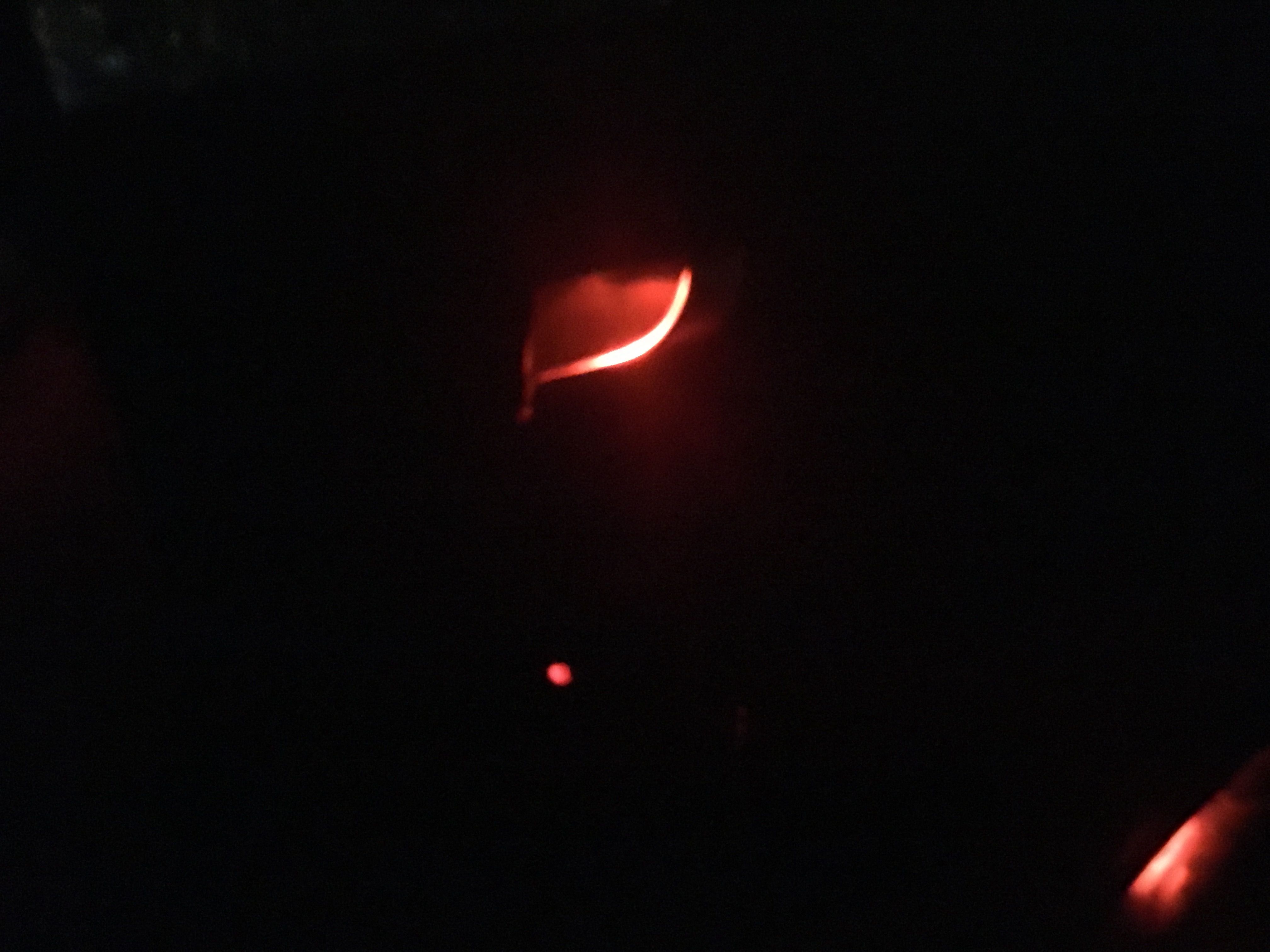

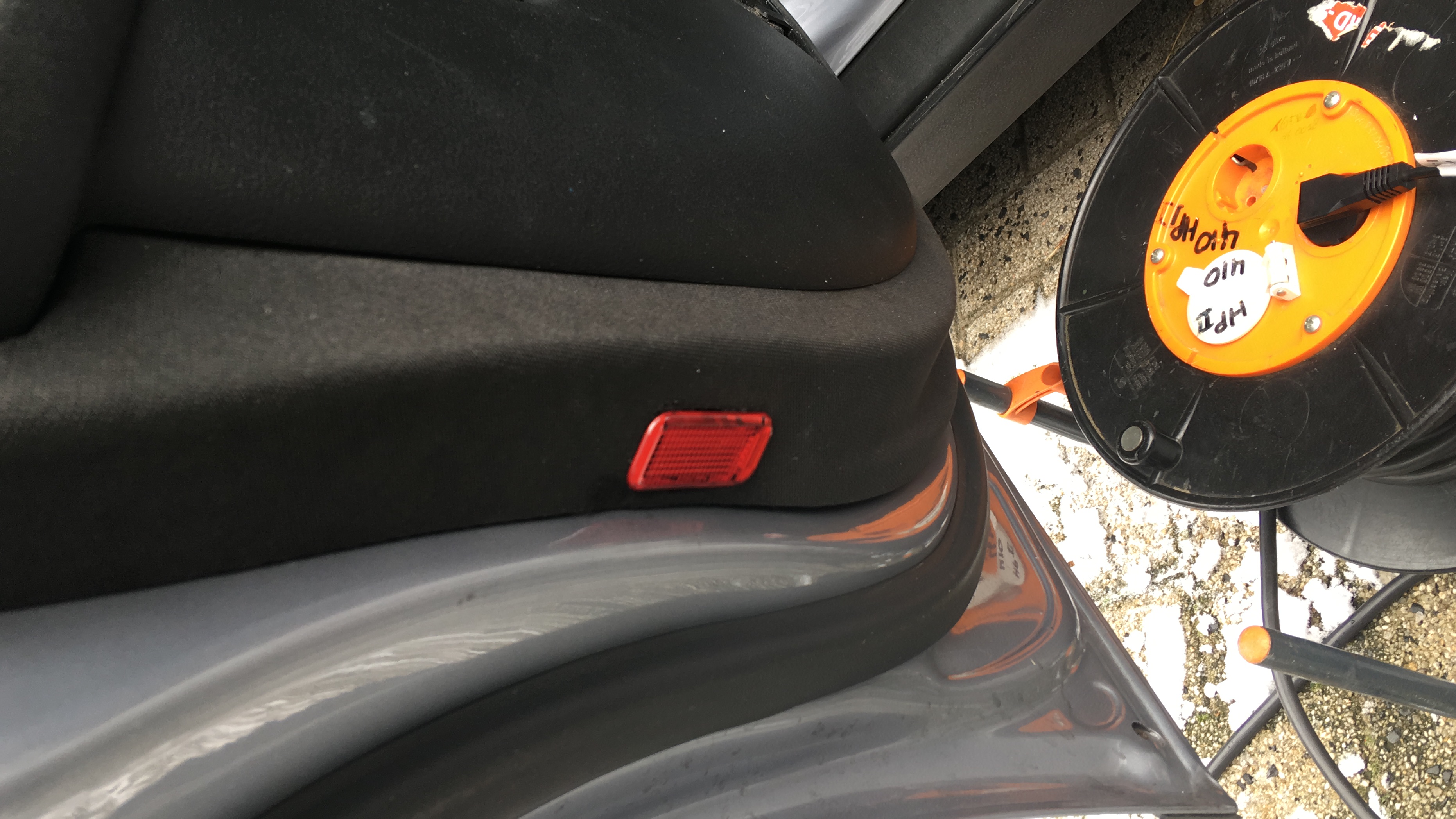

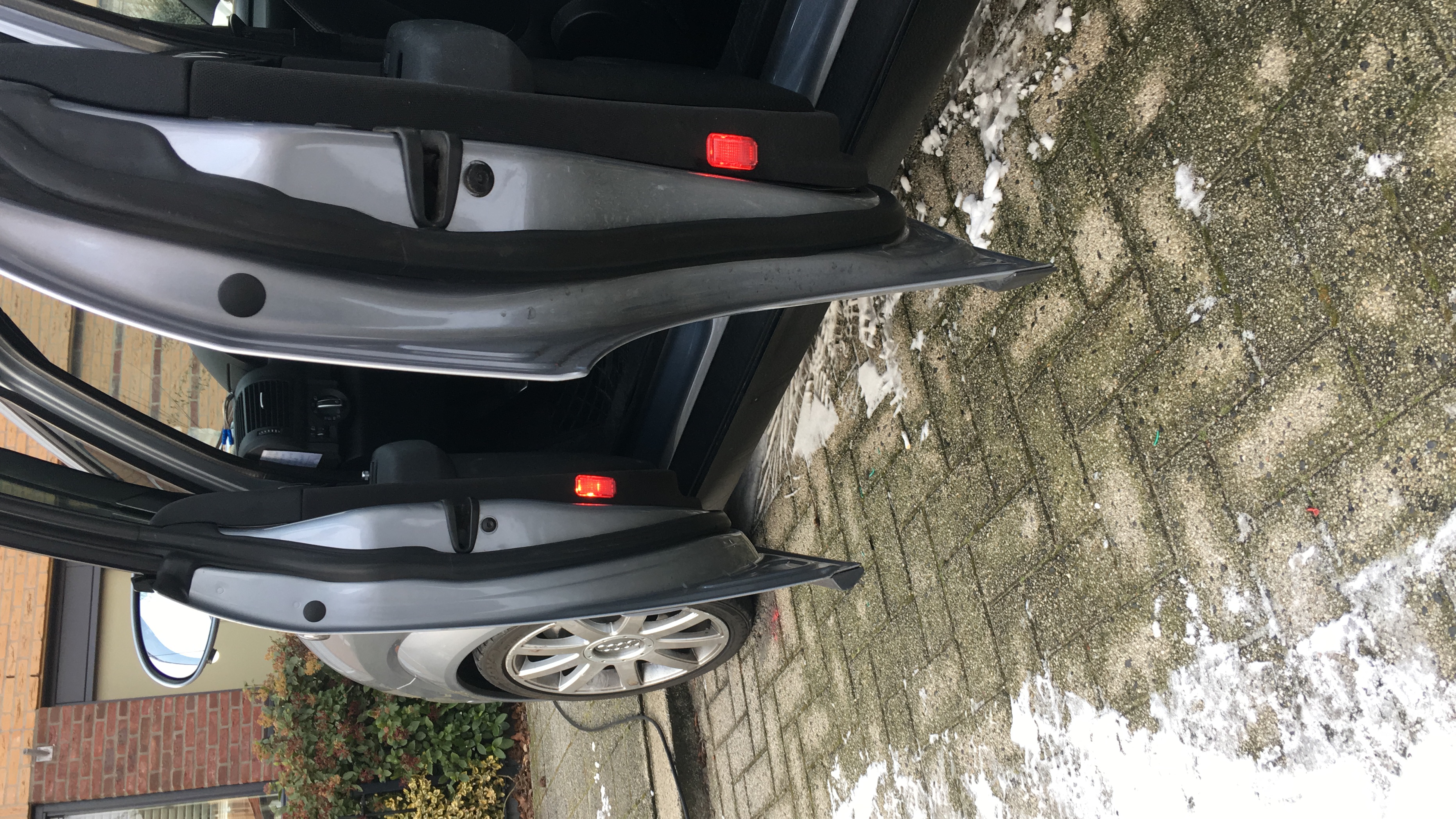

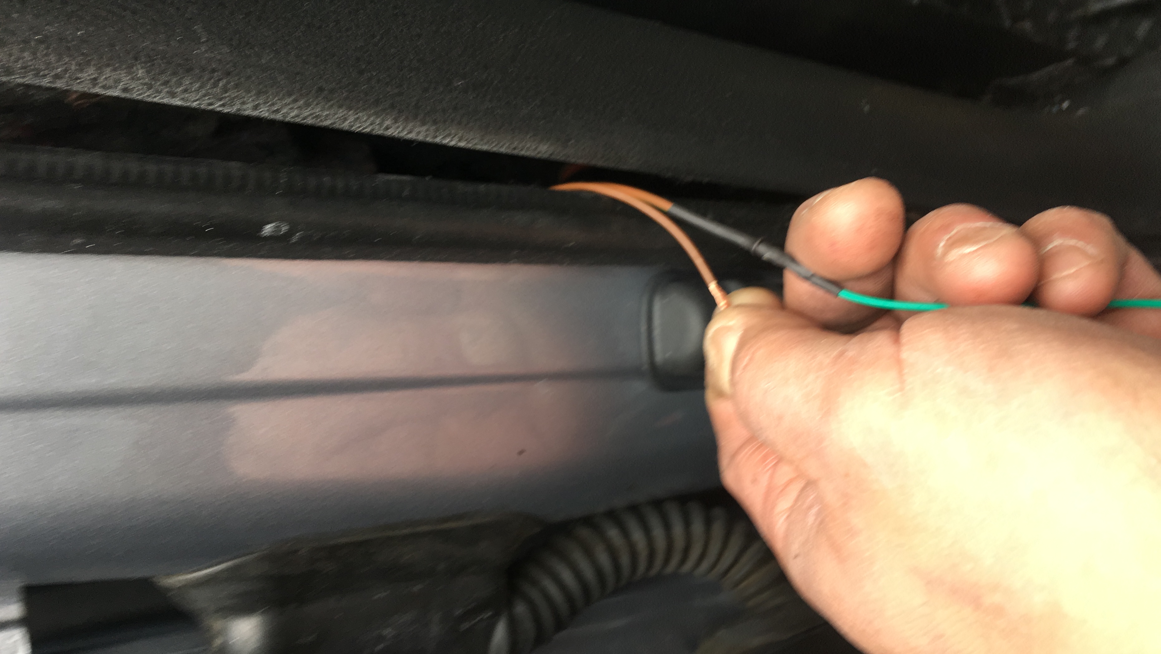

Omdat alles toch los lag, heb ik meteen kabels aangelegd om courtesy lights of instapverlichting aan te sluiten en natuurlijk de lichten zelf. Daarnaast een klein ledje geplaatst om de deurgreep iets verlichten

Eindresultaat is dat het past met enige aanpassing en het naar mijn mening een welkome aanvulling is die ik zocht in het laag. Ze moeten nog inspelen, maar ik ben weer een beetje meer tevreden

Maar diep respect D, je heb laten zien dat alles (ok, bijna alles dan) mogelijk is als je maar doorzettingsvermogen hebt! Hoe heb je de pasringen bevestigd? Door alu plaat heen vastgezet? Het vermogen van de nieuwe speakers is ook wel interessant.
De courtesy lights kunnen mij ook wel bekoren. Zitten er in de kabelbomen naar de portieren aders die je kunt gebruiken voor deze verlichting?

@HansJan de adapters zitten met 4zelfborgende schroeven op het alupaneel en zijn voorzien van laagje tochtstrip om de boel zo dicht mogelijk te krijgen
. Voor de courtesy lights moet er apart een kabelboompje getrokken worden van de carosserie naar de deur. Deze wordt dan aangesloten op de binnenverlichting middels een diode om mee te dimmen met de rest. De deurgreep verlichting kan direct aangesloten worden op de knop voor elektrische raambediening. Heb je geen elektrische raambediening achter, dan moet je hier ook een kabelboompje voor trekken om het aan de praat te krijgen. Dichtstbijzijnde punt is de deurkabelboom van de respectievelijke voordeur of bestuurders geheimvak.
- Deurgreep bij duisternis
