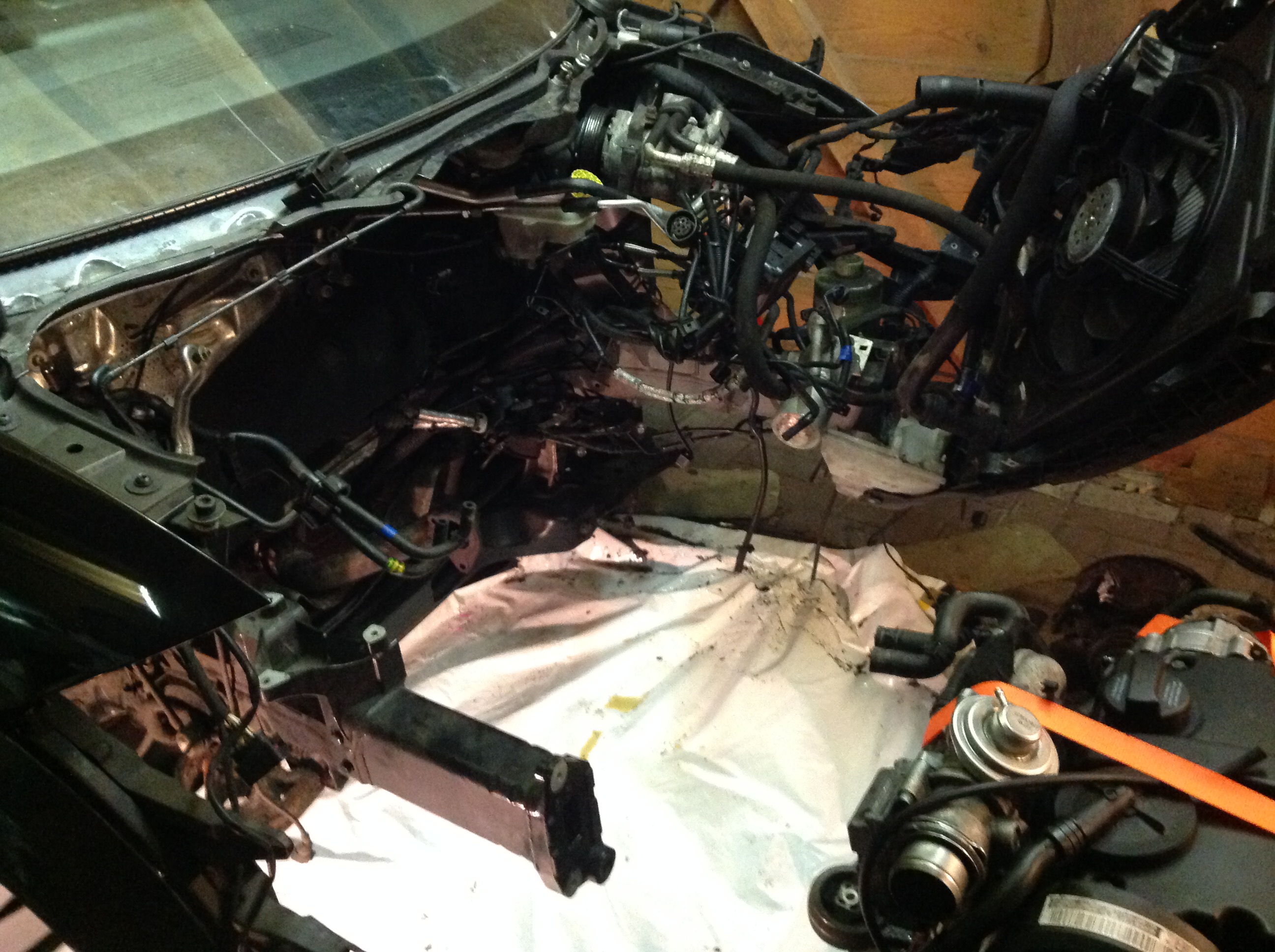

Er is geen brug voorhanden. Daarom heb ik de voorbumper verwijderd. Ik beperk me tot de hoofd zaken omdat andere zaken voor zich spreken.
Van het front waar de koeling. interkoeler enz. inzit heb ik alle slangen los gemaakt en de koelvloeistof af laten lopen met uitzondering van de airco.
De droger en de vaste leidingen zitten aan de linkerkant gemonteerd de verbinding naar de aircopomp (rechts) gaat met flexibele slangen. Ik heb het front opgehangen en de aircopomp los gemaakt en deze naar ook naar de linker kant gebracht (opgehangen).
Dit heb ik gedaan omdat de aircopomp op mijn wagen nog maar 2 jaar oud is en recent afgevuld. Ik kon daarmee de motor verwijderen zonder het airco systeem te hoeven legen en opnieuw te vullen.
Ook heb ik de verse aircopomp op de donor motor gemonteerd.
Verder is het een kwestie van alle leidingen en stekkers die verbinding hebben met de motor losmaken.

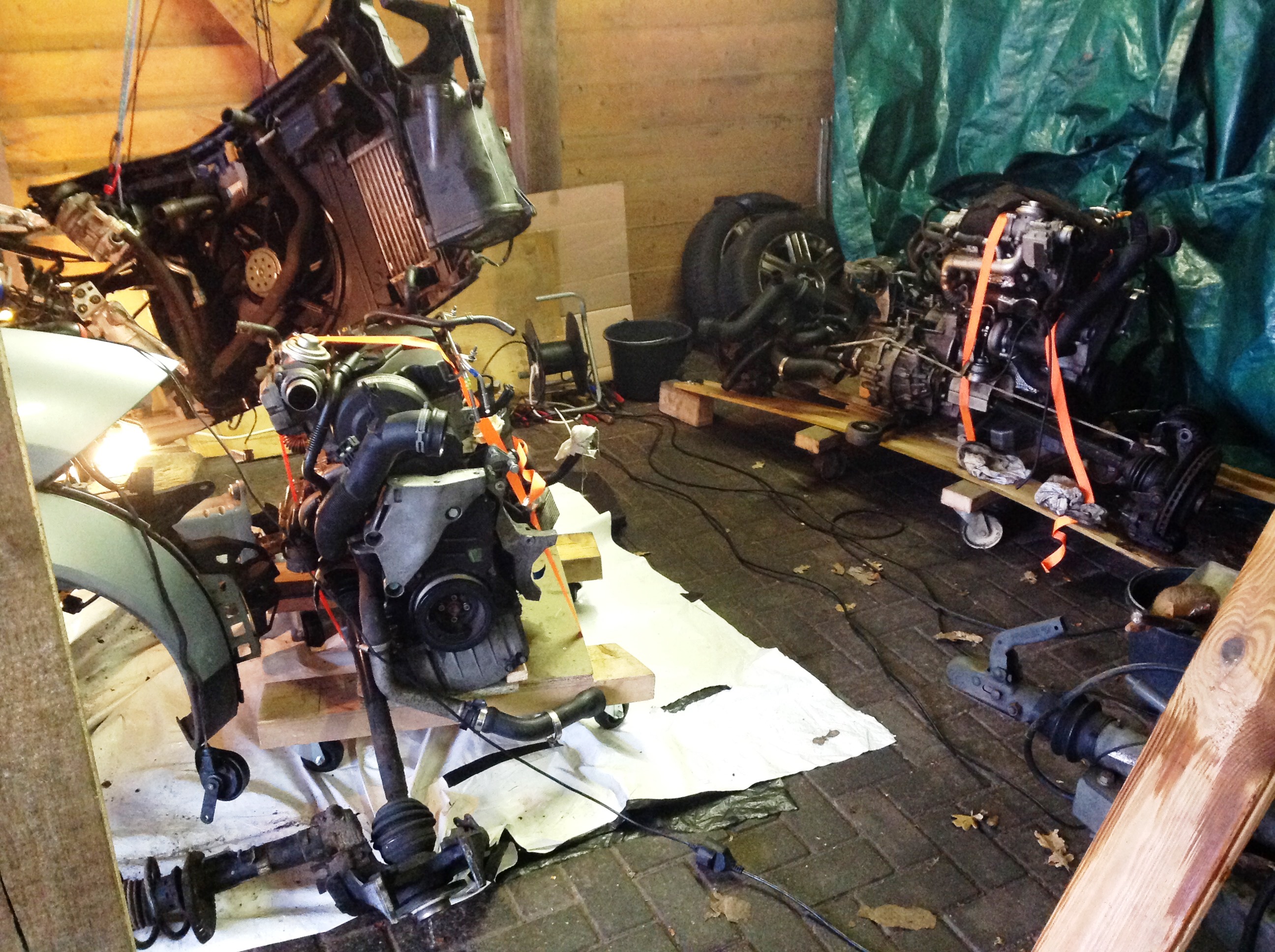

Ik ben begonnen met de donor om die uit te bouwen. Het lastigst bleken de drie moeren te zijn waarmee de uitlaat op de turbo vast zit. Van de donor auto kreeg ik die uiteindelijk los. Op mij eigen auto waren een ander type moeren gebruik. Die zagen eruit als moeren met een insnede aan het uiteinden. Ik denk dat de moeren daarmee knellen om de draadeinden.
Ik kreeg met geen enkel stuk gereedschap grip op deze moeren.
Uiteindelijk heb ik de moeren stuk geslepen met kleine slijpschijfjes op een Dremel. Je kunt er erg slecht bij, was echt een vervelend klusje, maar het is uiteindelijk gelukt.
Toen alles los was heb ik een karretje gemaakt van een paar balken een plaatje hout en vier zwenkwielen daar heb ik de motor op laten zakken. Voordat ik dat heb gedaan heb ik overigens de onderste motorsteun (verbinding naar het subframe) losgemaakt. Vervolgens de motor op de kar later zakken een spanband er omheen en de twee andere motorsteunen (links en rechts) los gemaakt. Dan de auto een klein stukje op krikken en ik kon de motor inclusief de aandrijving en veerpoten onder de auto vandaan rijden.
Zelfde procedure bij mijn auto en dan de donor motor eronder rijden en weer alles vast maken.
