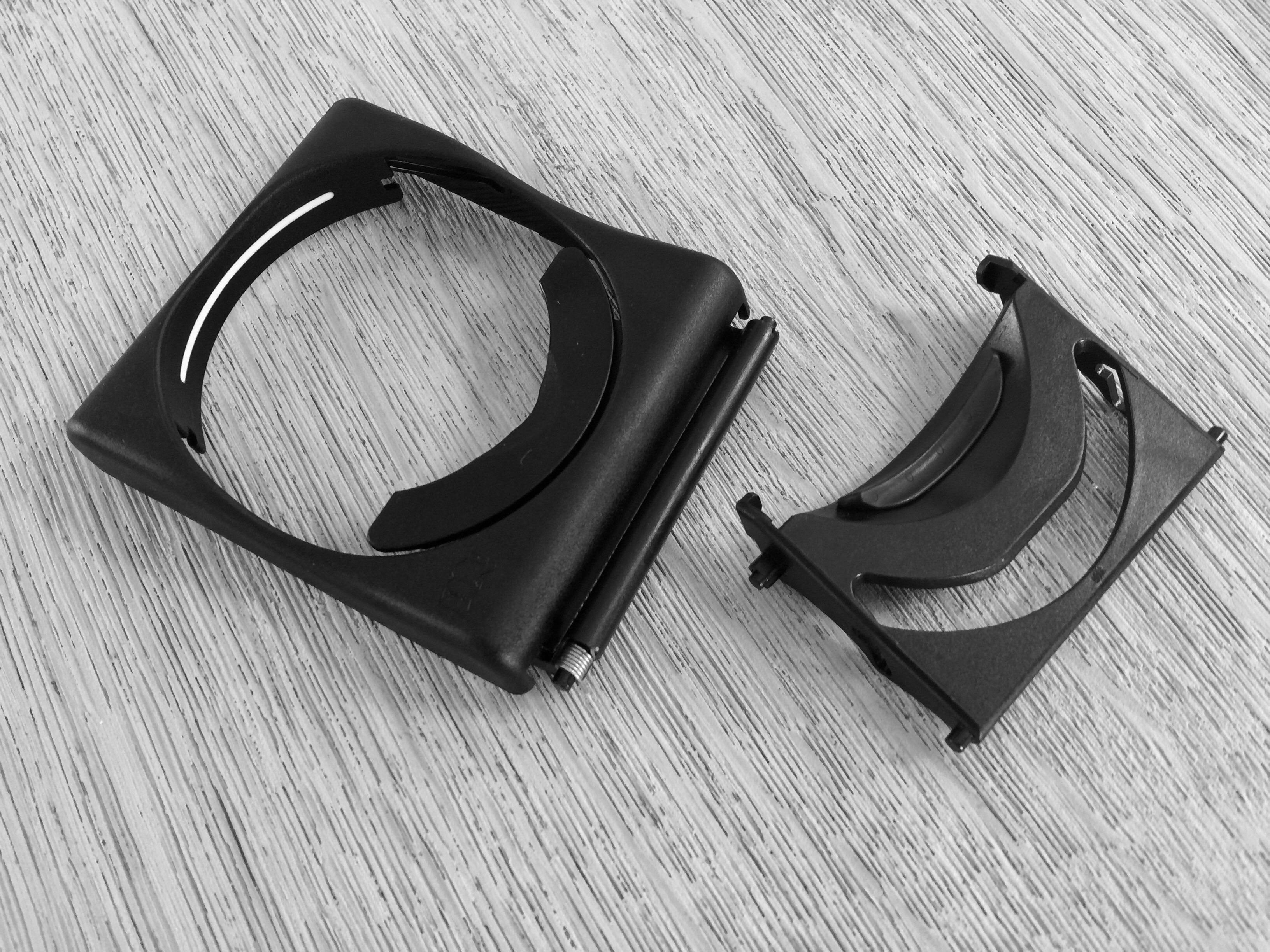

Stap 2 van de aanpassing van de bekerhouder:
Heb nu ook het achterste deel van de bekerhouder verwijderd.
Daarvoor het ik wel de luchtunit (boven de radio) uitgebouwd.
Ook dit ging eenvoudig, alles uiteraard met beleid om niets te beschadigen.
Na het uitbouwen van de luchtunit en het uitnemen en demonteren van de bekerhouder alles weer netjes in elkaar gezet en gemonteerd.
Door het demonteren van het achterste deel van de bekerhouder is er wat meer ruimte voor het bakje ontstaan.
(Alles heb ik netjes gedaan, niets gebroken of beschadigd zodat indien gewenst ik het allemaal weer origineel kan maken).
Nu de afmetingen van het bakje:
Het bakje krijgt een tapse vorm (aangezien de houder aan de achterzijde 1 mm smaller is).
De gehele voorzijde is 65 mm breed en de gehele achterzijde is 64 mm breed.
Het bakje heeft geen bodem, ik gebruik de houder als bodem.
De dikte van de opstaande rand van het bakje is 1,5 mm.
Dit geheel past dan precies in de houder.

Ah, mooi om te zien dat je de afmetingen ook al hebt gepost. Grappig dat die wat naar binnen loopt. Heb je nog voorkeur voor hoe dik de wanden zijn?
Verder moet ik er nog even het 3D model hiervan maken, maar mijn Solidworks werkt thuis niet dus dat ga ik op de uni doen. Denk dat het in de loop van de week klaar is. De details voor versturen zend ik je een PM voor.

De wanden liefst 1,5 mm dik (als dat te dun is dan 2 mm).
Buitenmaten van het (bodemloze) bakje:
- Voorzijde = 65 x 16 mm (b x h)
- Linker en rechterzijde = 86 x 16 mm (b x h)
- Achterzijde = 64 x 16 mm (b x h)
Thanx !
