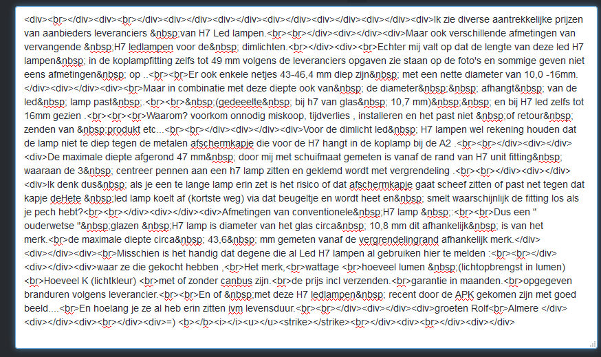

RAAR nu gaat mijn tekst weer achter elkaar ....
met tekst opmaak met spaties of onder elkaar

die balk zie ik niet eens tijdens opmaak Peter
Veel tekst knip ik al sinds ik op dit forum zit...waarom nu dan een probleem?

andere Browser maakte niets uit ook via android Samsung dezelfde probleem, inmiddels opgelost door Peter
