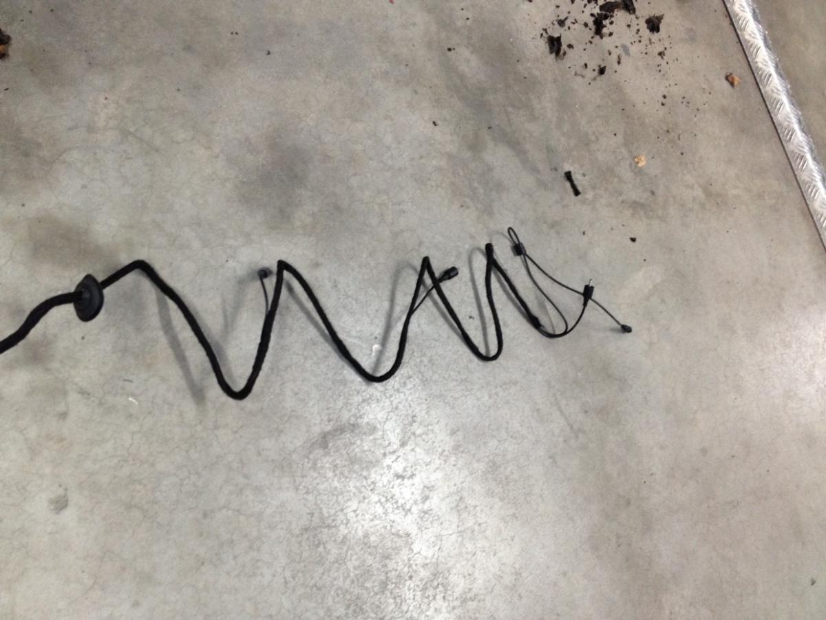

1 belangrijke tip : neem nooit sensoren uit 1 stuk ( DUS SENSOR MET KOMPLETE DRAAD ) zorg dat je een sensor koop met een stekker aan de draad na 30cm van de sensor .
Dit voorkomt zoveel ellende ,misschien wat duurder maar veel meer genot tijdens monteren, je kan dan alles netjes weg werken .

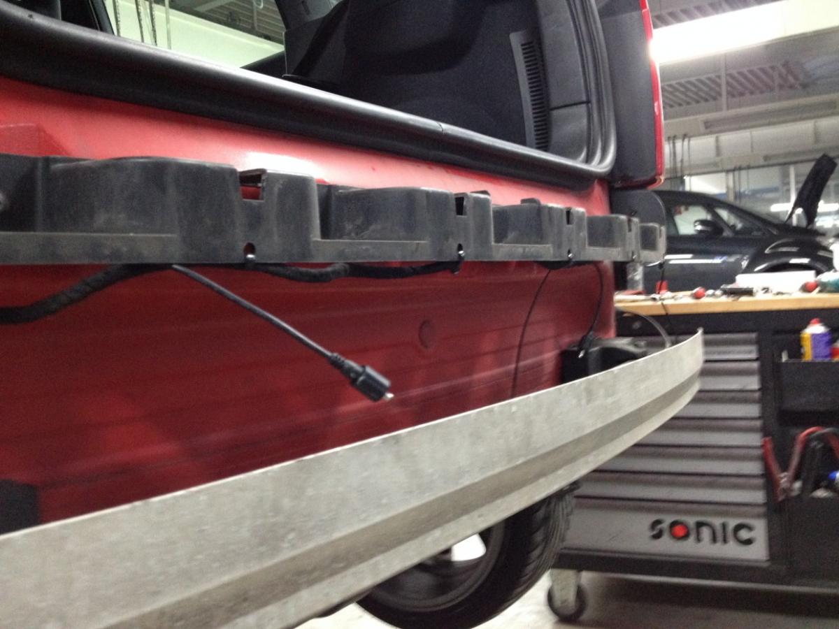

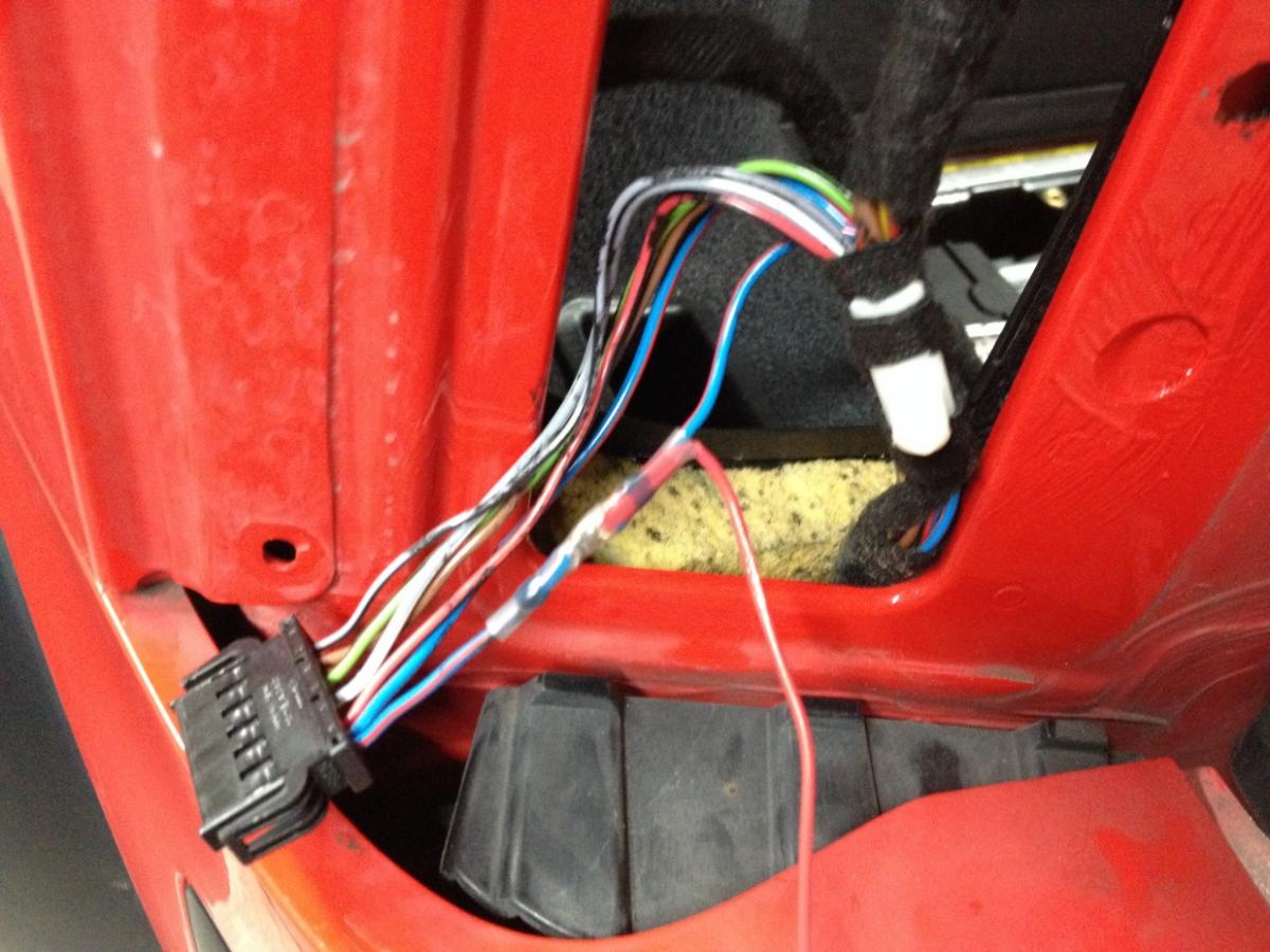

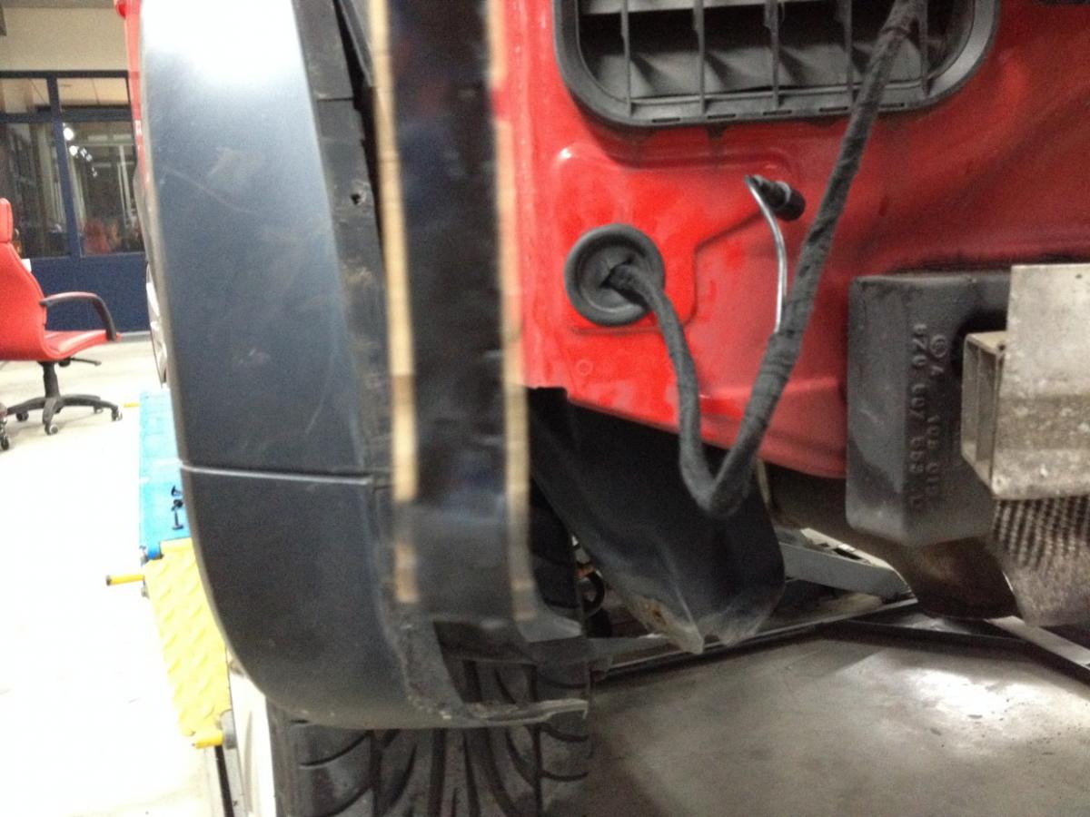

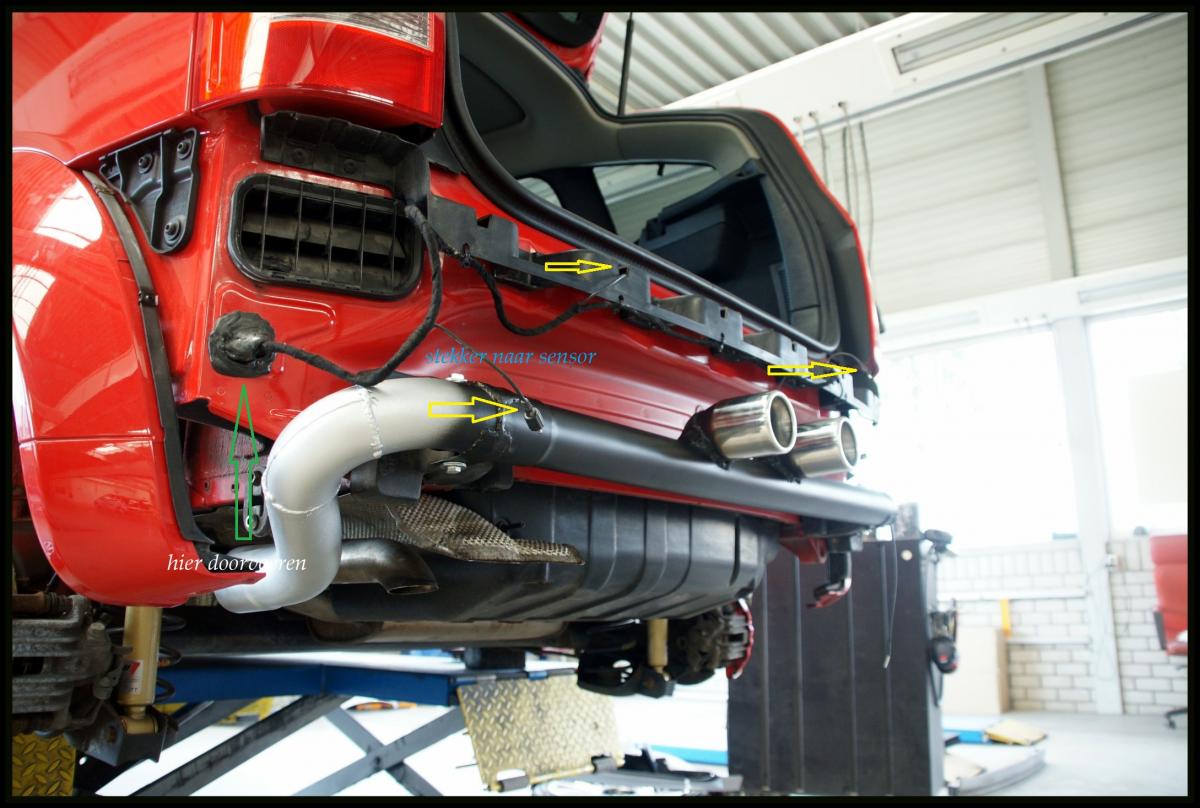

Verder Lijkt het makkelijk als ik de foto's zo die :) ( Als ik de bumper er af krijg ) Alleen wat is de laatste foto? De inbraak op de achteruit rij lamp? En waar heb je dat spul vandaan wat om de kabel zit? Dit ben ik ook tegengekomen toen ik mijn oude speakers ging vervangen..

Waarom tweedelig < omdat je de sensoren eerst in de bumper moet zetten als je alleen maar draad heb ,dan wordt het erg moeilijk om je draden weg te werken en door te voeren .
Daar kom je dan wel achter als je de draden doorvoert ,dat is een klote klusje als je niet het juiste gereedschap heb . :-\"
als je tweedelig heb kan je eerst je draden leggen bumper monteren en als laatste je sensoren plaatsen .
Het is maar een tip he! ;)
In korten is storing gevoelig zou ik zeker niet aan beginnen
