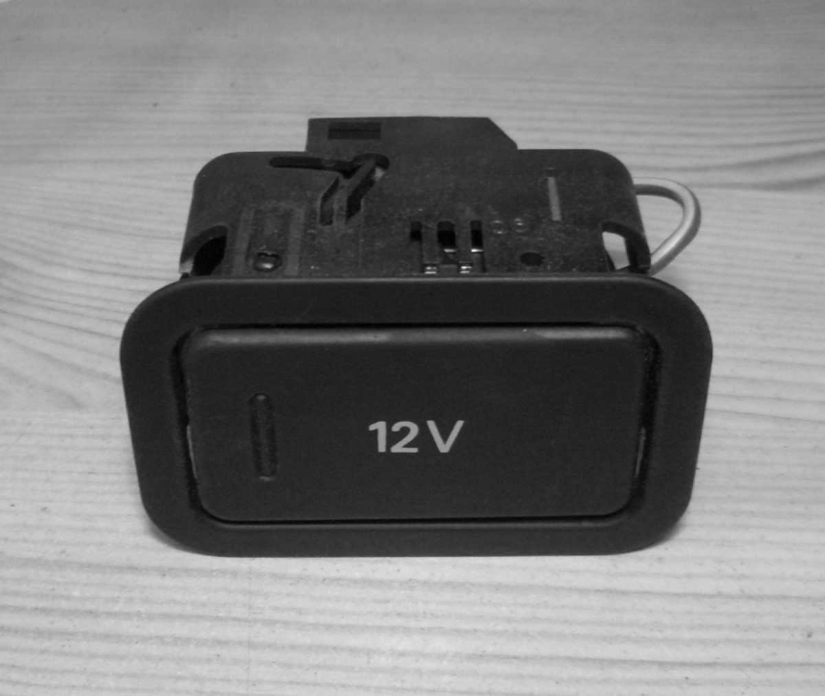

20 aug 2013, 12:26 0 x
Ik heb de originele, zeldzame 12v aansluiting in de kofferbak, het is een gebruikt zijpaneel met geintegreerd de aansluiting, ik heb hem rechtstreeks met een zekering ertussen aangesloten op de accu. Los kost deze aansluiting een vermogen, momenteel rond de €40,00
P.s er ligt geen bekabeling !!

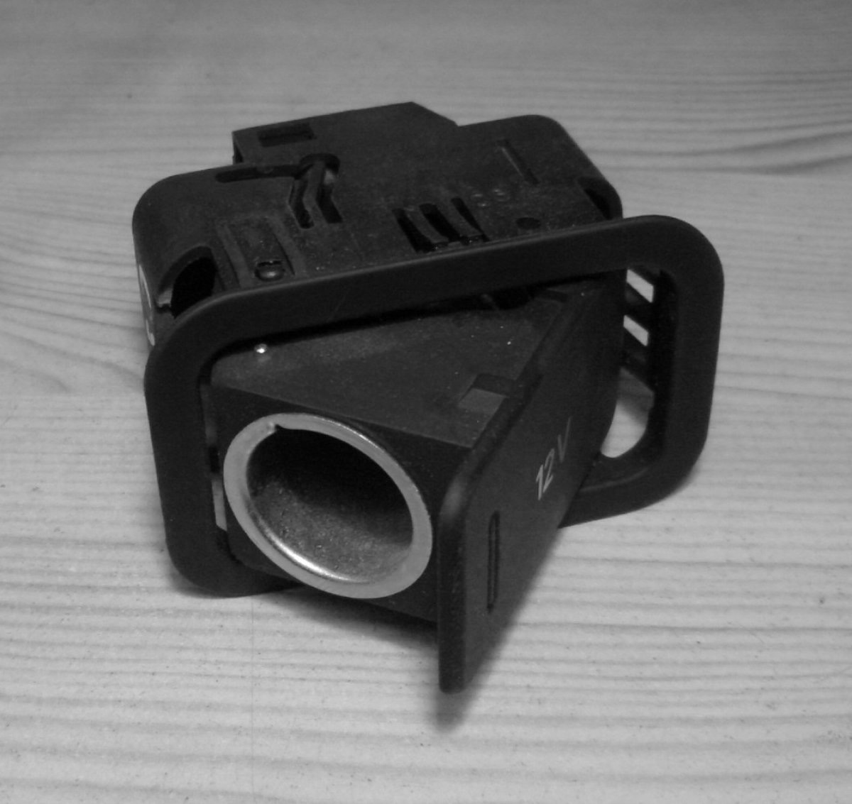

Heb deze op de kop kunnen tikken:
@chipsoer
Kun je a.u.b laten weten hoe je de aansluiting met de zekering hebt gemaakt? Alvast bedankt!
Berichten: 1590
30 apr 2018, 01:52 0 x
Is al weer effe geleden dat ik deze optie erin gemaakt heb, ik meen dat het perfect ging met kabelschoentjes, je hebt daarin dacht ik 2 maten, kijk eens of dat gaat passen. Succes. Als je wil mag je langskomen en zien waar hij precies hoort te zitten. Stuur me dan maar een pm.

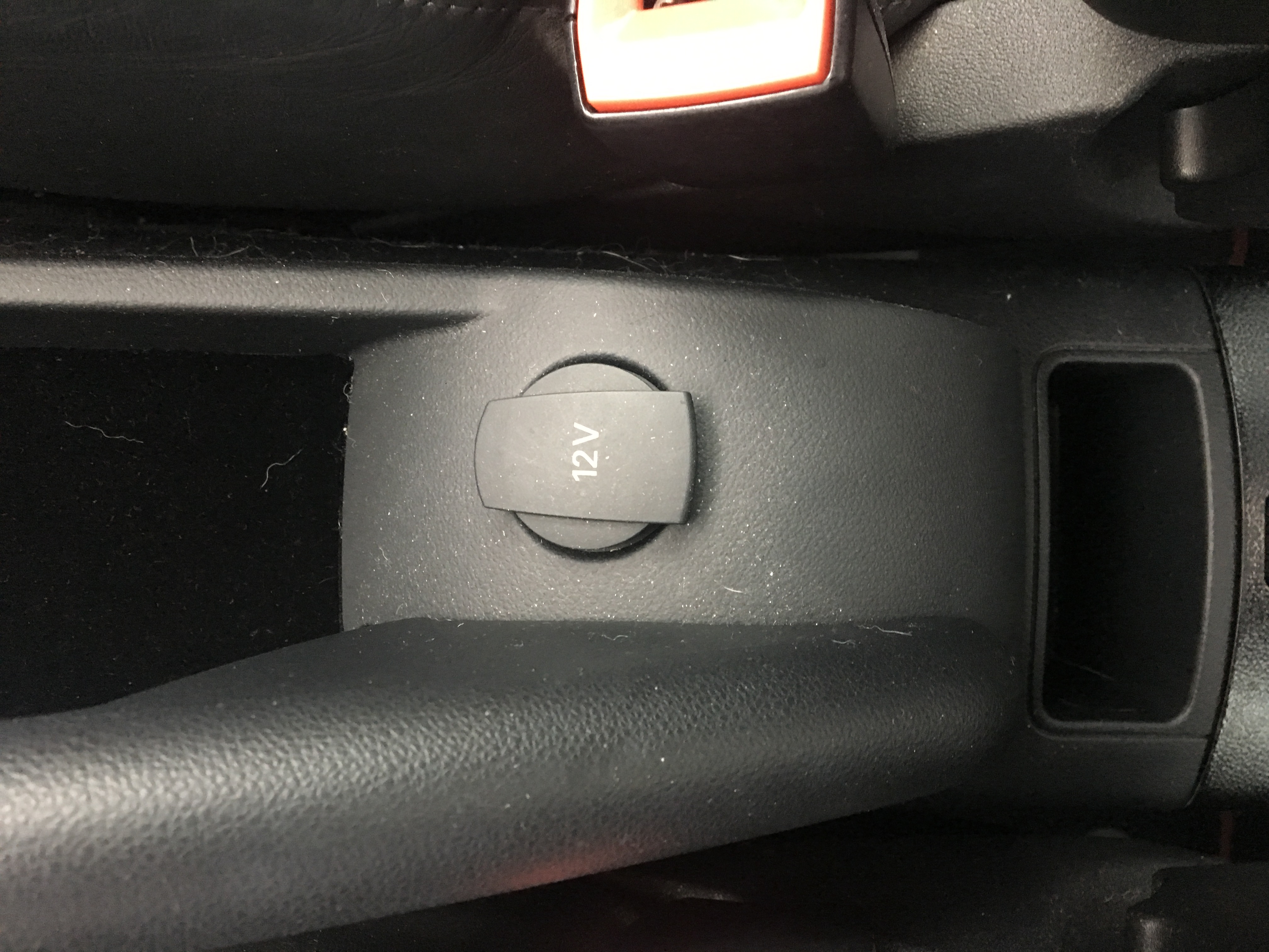

Ik heb eenzelfde 12V model (maar dan met afdekklepje) die bij de handrem zit aangebracht in de kofferbak.
Aangesloten d.m.v. het doortrekken van kabel vanaf 12V aansluiting nabij handrem onder de achterbank door naar de kofferbak.
30 apr 2018, 11:03 0 x
Das wel een bijzondere montage @Bert . Normaal is het zo’n klap stekker zoals hierboven te zien is. Voor gemak en zekerheid zou ik het als @chipsoer monteren.
Leuke praktische optie, zo met de vakantie voor de deur. En ja die van de A4 en A6 zijn gelijk aan die van de A2 .

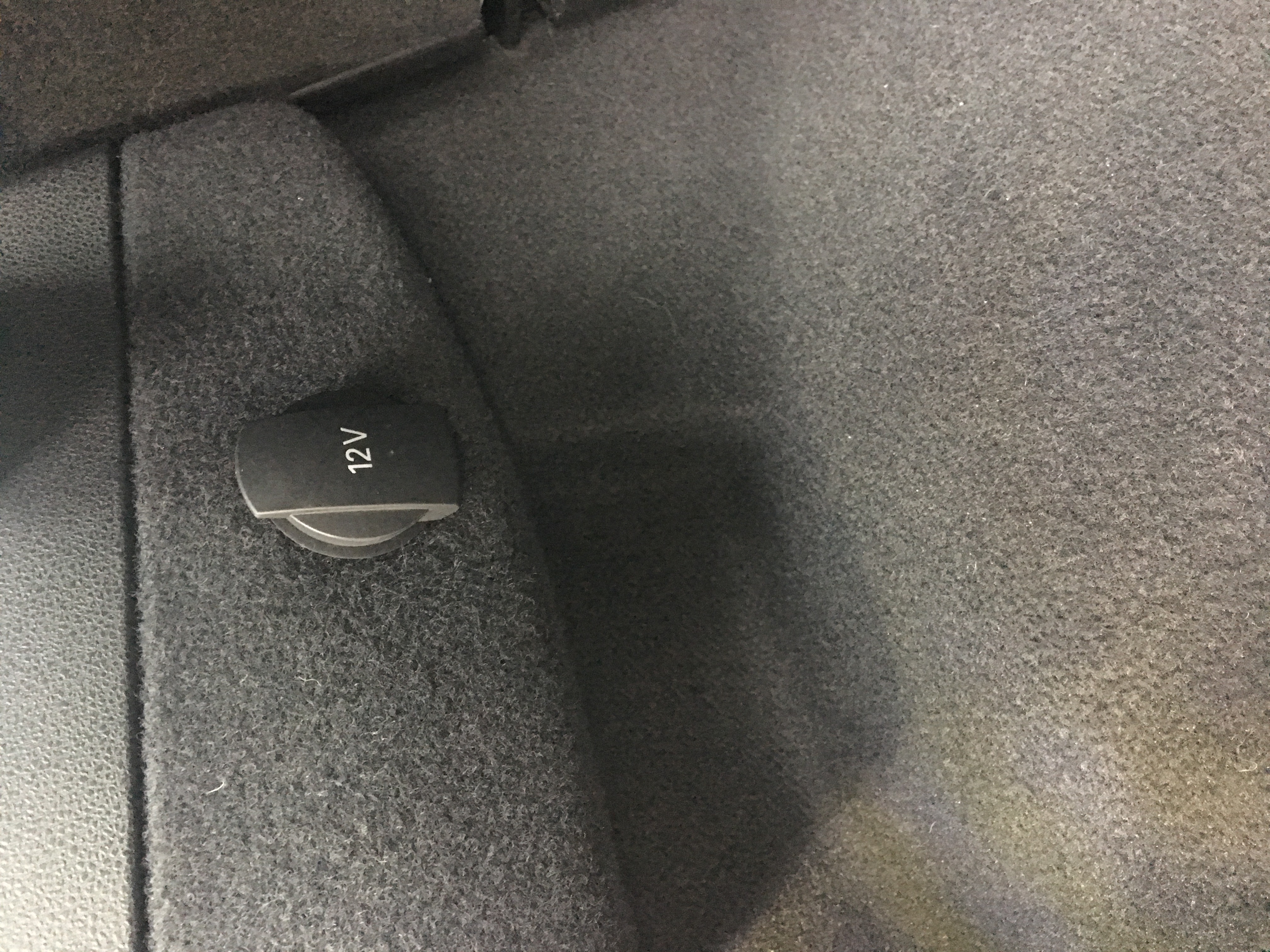

30 apr 2018, 12:41 0 x
Zo ziet het er dan uit bij mij.
Achter niet echt origineel doordat het geen klapsluiting maar klepsluiting heeft, maar de functie is er niet minder door.
30 apr 2018, 20:33 0 x
Ik vind hem supernetjes @Bert!
Heb je deze zo in de bekleding geschoven of wordt het aan de achterkant nog geborgd?
