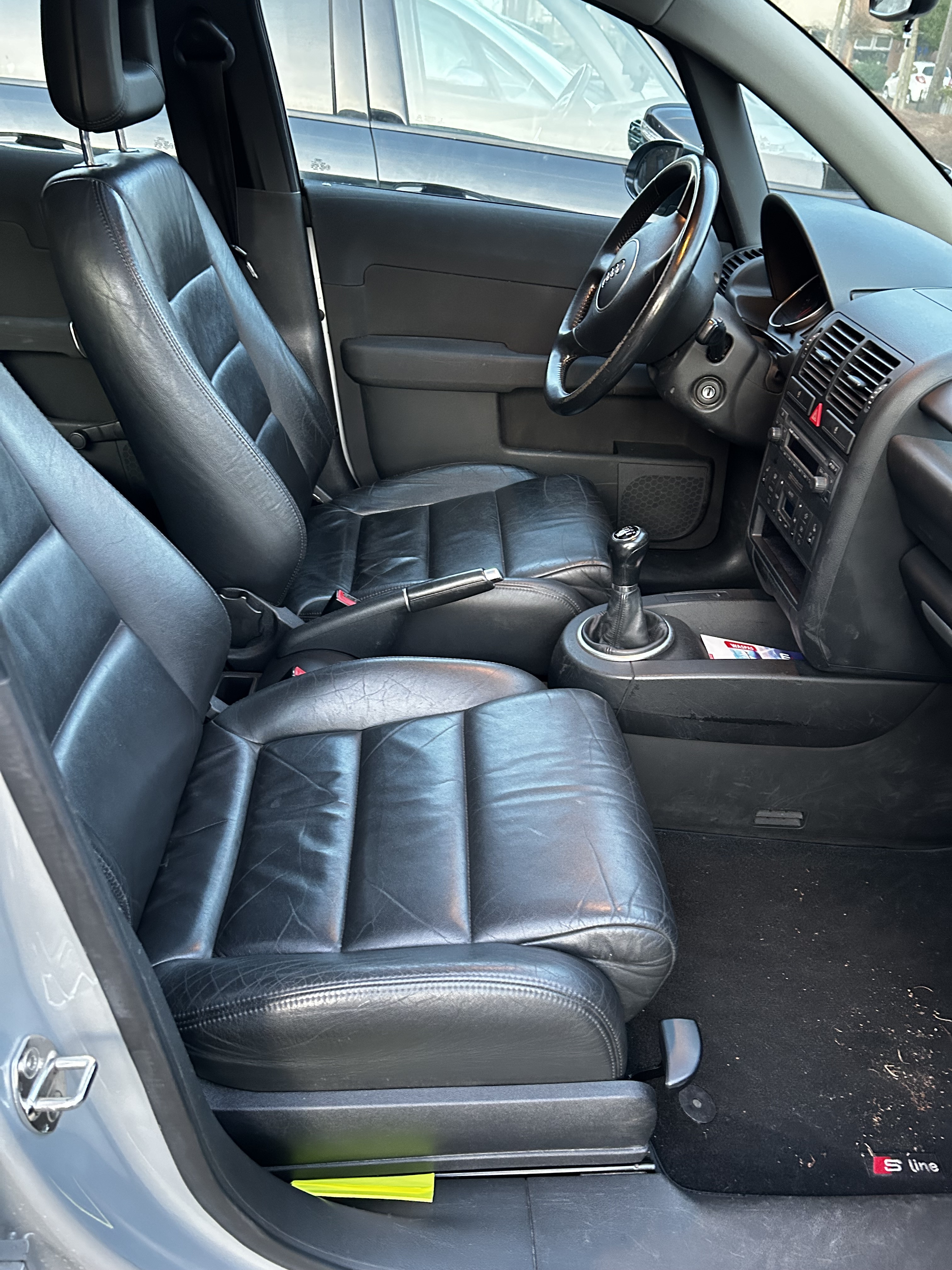

Hoe kan het ook anders, ik kwam een A2 tegen, zilver met CS accenten, OSS, leder interieur en slechts 160dkm en nog wat voor een hele schappelijke prijs. Anders dan de topic titel doet vermoeden, was de A2 gewoon in een nette gebruikte staat, boekjes en wat facturen erbij. Dus ja…….. wat doe je dan? Ik heb contact gezocht voor een afspraak en kon een week later langskomen. Blijft spannend vind ik, om naar een potentiële “nieuwe “ andere auto te gaan kijken 👀. Je weet wat je hebt en weet niet wat je gaat kopen. De bezichtiging ging eigenlijk voorspoedig. Ik heb al twee A2’s zelf en meerdere gereden, dus wist wat ik mocht en kon verwachten. En toch werd ik op de terugreis verrast door de aankoop. Snelweg op “PEEP-PEEP-PEEP” lampjes abs/epc…… zucht 😞!
Uitlezen gaf rechter abs storing intermittent. Nou ja resetten en verder. Hier een paar foto’s

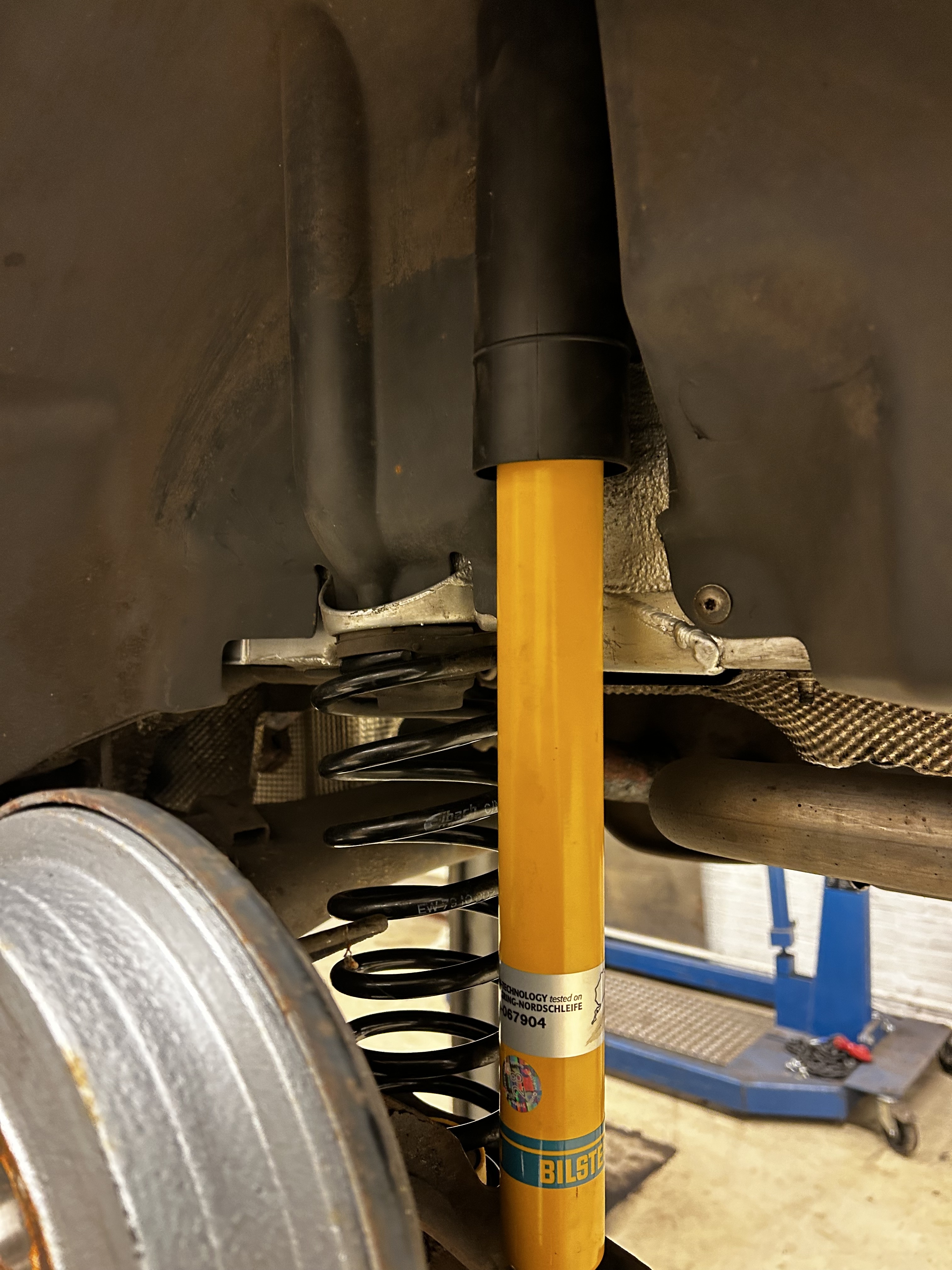

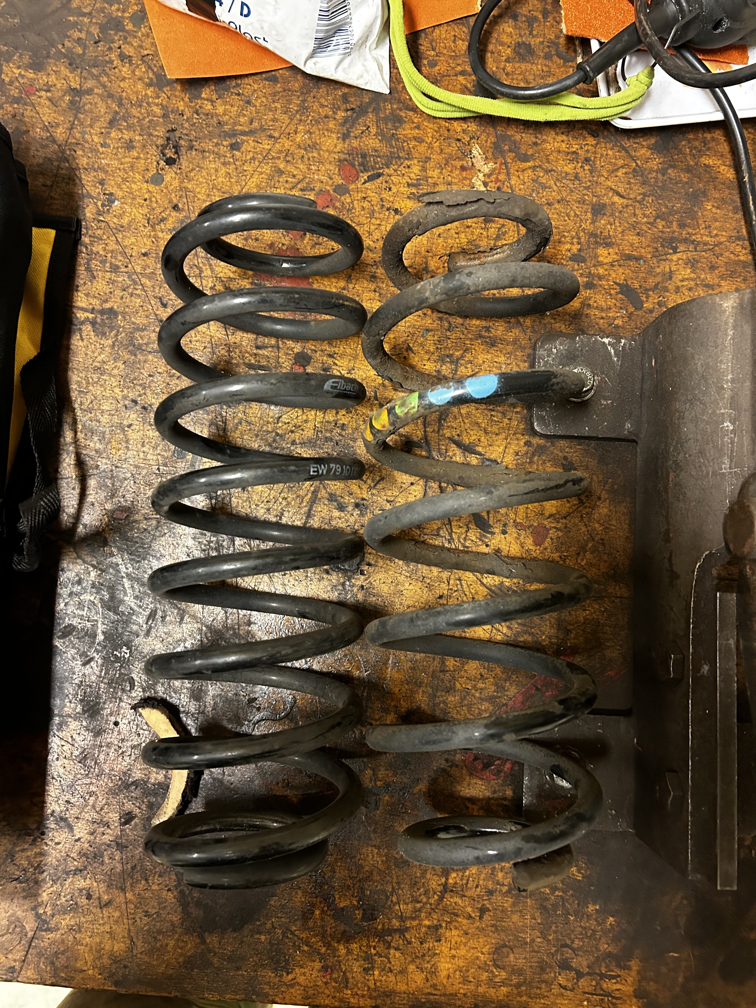

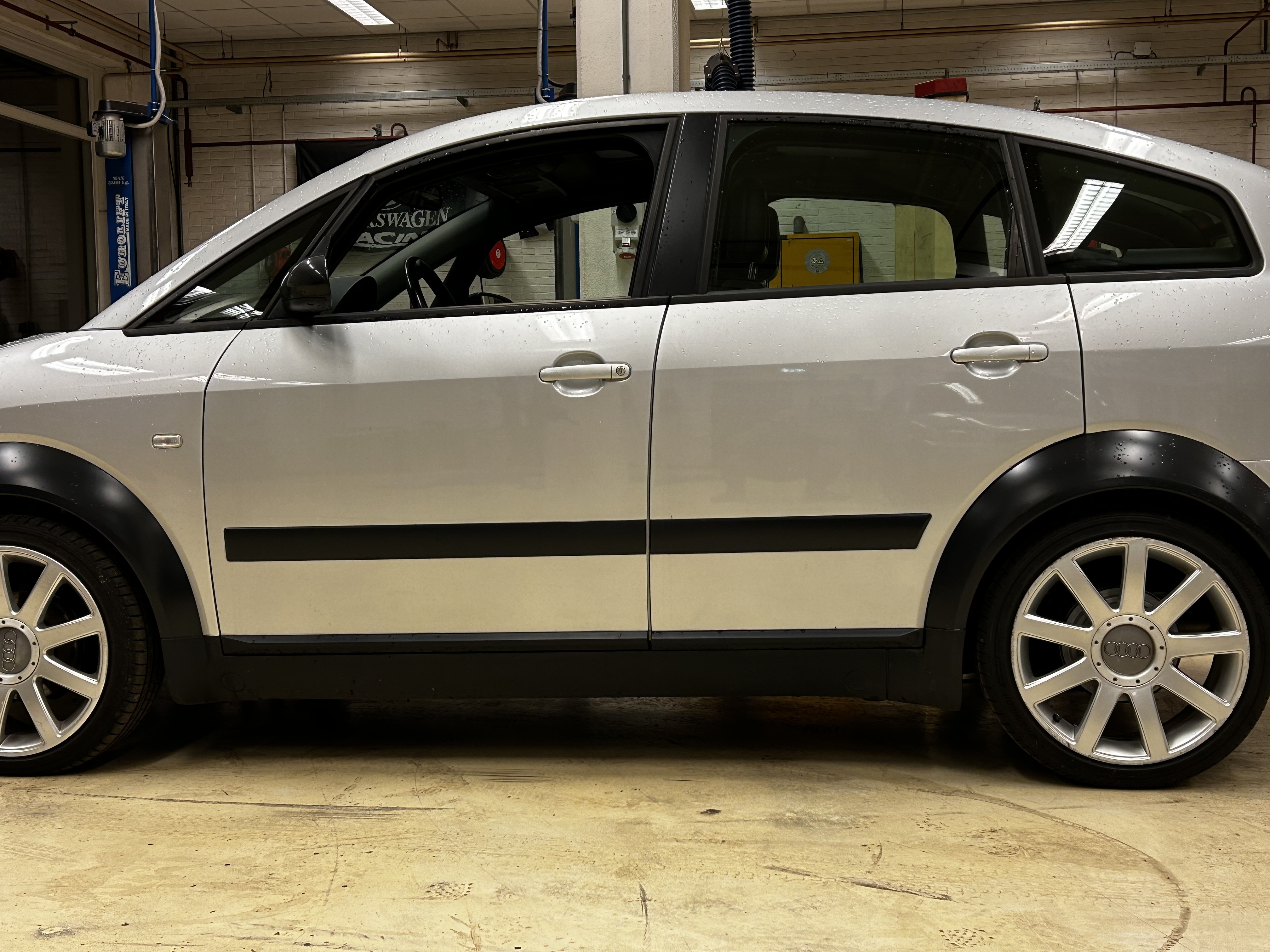

Vandaag de achterdempers en veren vervangen voor de Bilstein B8 en Eibach veren. Was even bang dat de kont zou hangen, gebeurt vaker bij setjes voor de A2.
Vooras 34,5 center wielband tot hart velg. Achteras 33,5cm. Hij staat dus iig recht 🤣🤣🤣. Pur was weg onder de veer en van de beschermhoezen. Rijdt lekker strak zonder teveel in comfort in te leveren. Ik vind het comfortabel als ik wel voel wat er onder de auto gebeurt. Moet niet gaan stuiteren, maar beetje contact is goed. 👍
