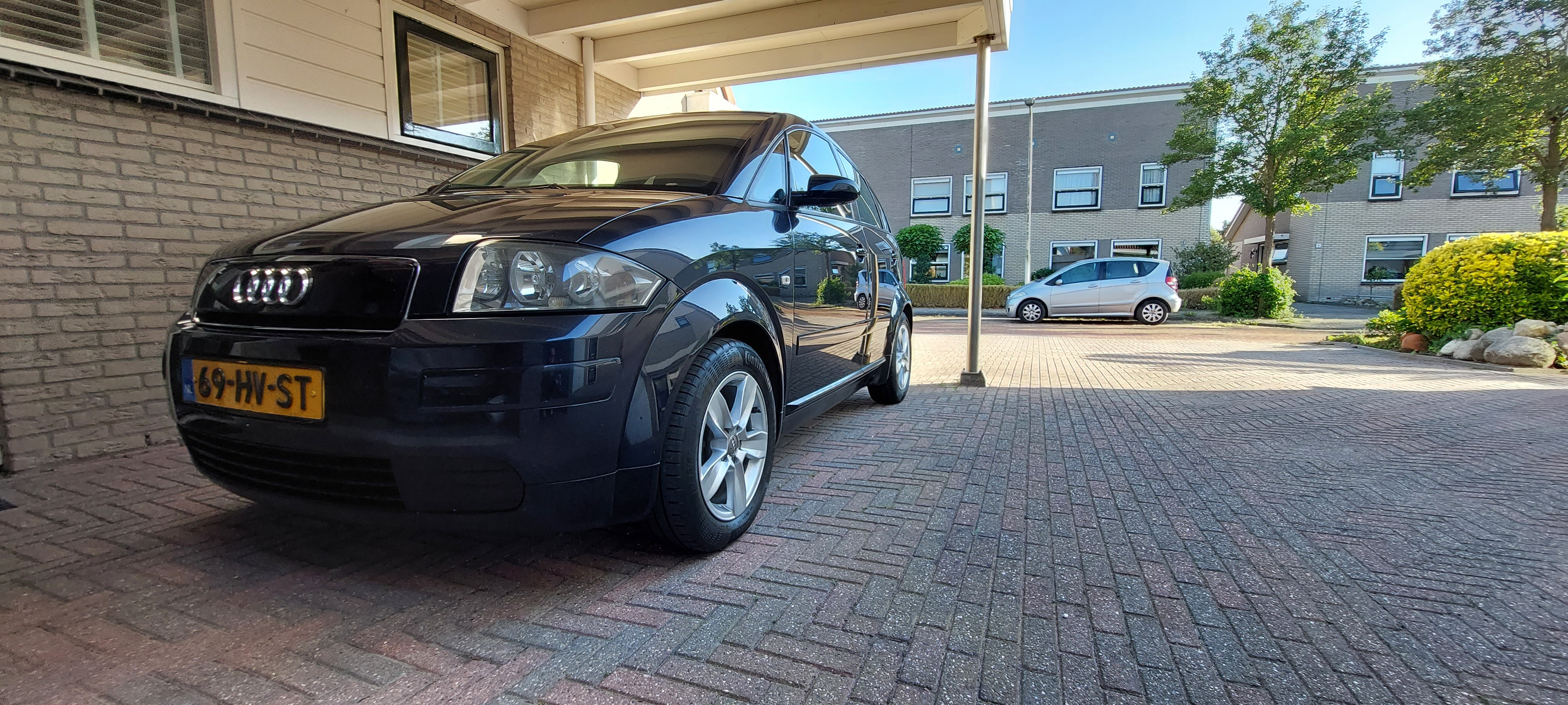

Nadat mijn schoonouders 3 dgen hebben gepoetst/paneeltjes vastgezet hebben hebben we de Audi toch maar niet verkocht.
Al met al is het o.a. door eibach onderstel een fijn rijdende auto die met wat tlc opgeknapt gaat worden. Komende klusjes:
Distributie inc waterpomp/multiriem
Cruise werkend maken
Comfort knipper set installeren
Andere comfortmodule ( zijn die generiek uitwisselbaar?)
Nieuwe kofferbak sluiting
Nieuwe bekerhouders (zijn hier betaalbare versies van?)
- 20230821_184433.jpg (2.97 MiB) 2200 keer bekeken

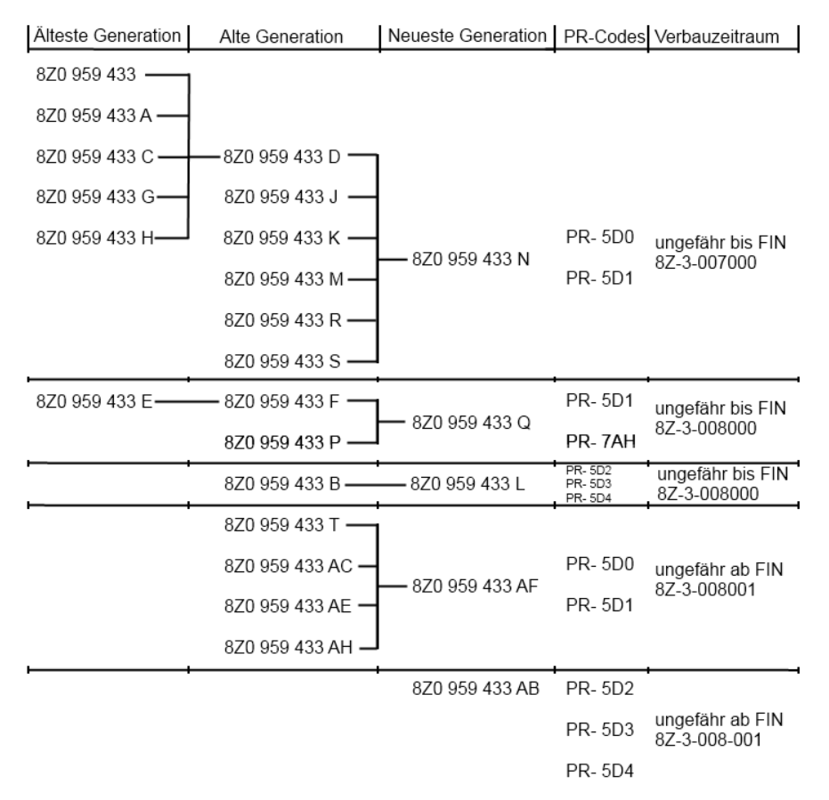

Een comfort module vervangen vereist enige zorgvuldigheid - kies er een met dezelfde letter(combinatie) achter het onderdeelnummer of een opvolger daarvan. Zie hieronder.
P.S. Je profiel zegt BBY-motor maar begin 2002 werd de AUA-motor geleverd; ook RDW bevestigt AUA ("Variant: LAUAF1")

Mag ik toch nog even wat hulp bij de interpretatie van het figuur? Mijn vin is 575xx. Zou ik met een N module dan goed zitten?Peter_Maathuis schreef: ↑26 aug 2023, 16:22
- Berichten: 2741
Ja, de N-versie is altijd goed voor een A2 van vóór modeljaar 2003 - pas bij 8Z..3..008000 moet je opletten.
In mijn 8Z..2..004851 zat de K-versie en die heb ik vervangen door de N-versie.
Omdat een N-module voor veel auto's geschikt is, zou die wel eens lastiger te vinden kunnen zijn dan de versie die er nu in zit. Even in het geheime vak onder de mat aan bestuurderszijde kijken en je weet wat je hebt (of VCDS aansluiten).

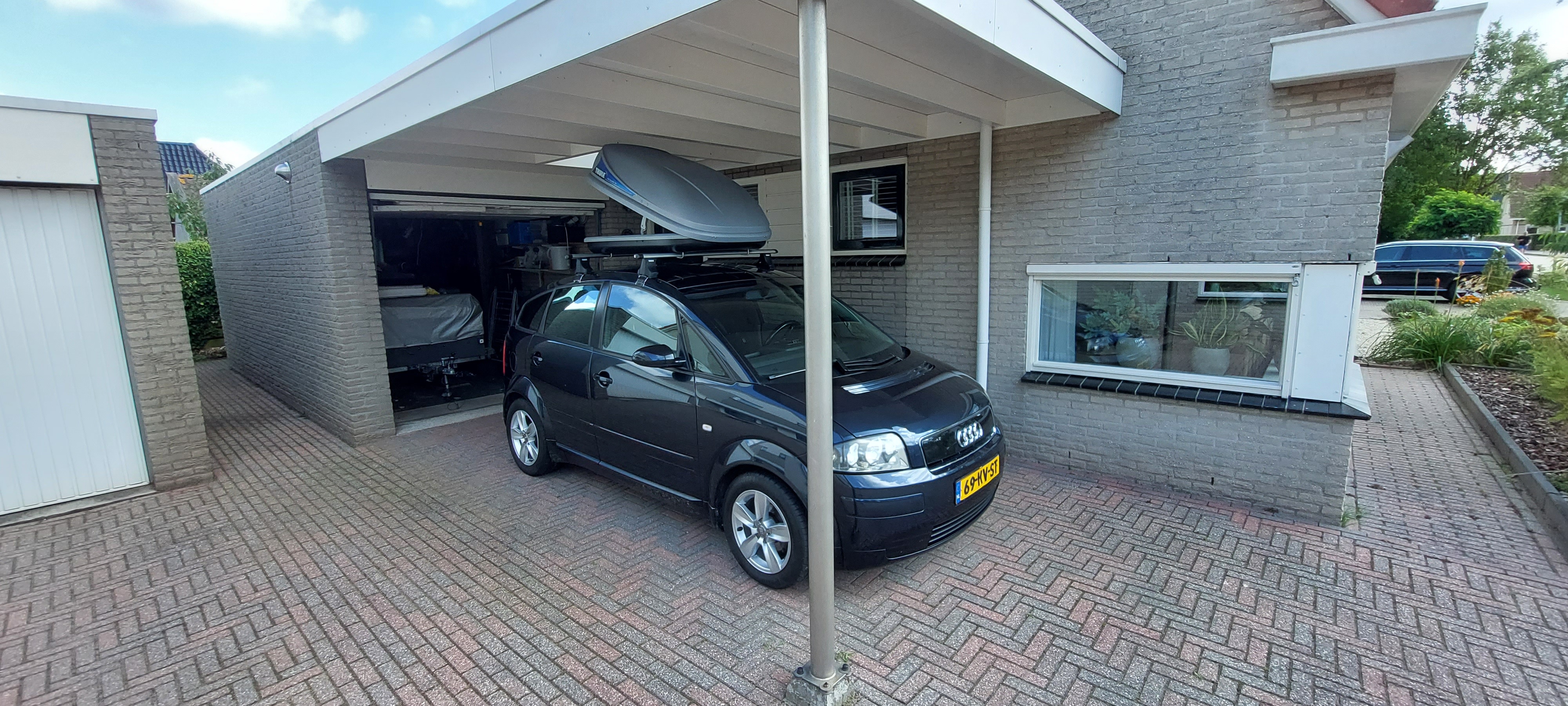

Er stond toevallig een N versie/ module op marktplaats. De direct gekocht
Als extra klusje moet de kentekenverlichting (schroefjes) nagekeken worden en is de dakkoffer geplaatst
To do:
Comfort knipper set installeren (check)
Andere comfortmodule (gekocht)
Nieuwe bekerhouders
Dakkoffer (check)
Kenteken verlichting
To do:
Nieuwe bekerhouders
Dakkoffer (check)
- 20230827_112735.jpg (2.58 MiB) 1988 keer bekeken
