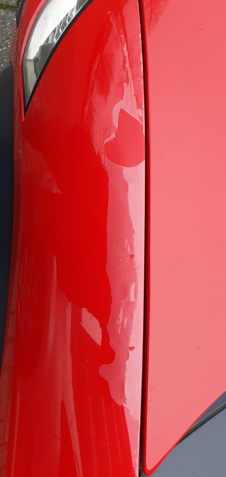

Even een vraag over de laklaag.
Het is afgelopen zomer begonnen, maar de laklaag laat los.
Het lijkt wel folie.
Hoe kan dit, hoe voorkom ik dit en hoe herstel ik dit?
Dat laatste zal wel via een autospuiter moeten denk ik.
Alvast bedankt voor de reacties.
Lak laat los.jpeg (94.72 KiB) 885 keer bekeken
Ticcie
Berichten: 556
Locatie: Bussum
26 jan 2023, 21:36 2 x
Dat is de blanke laklaag die over de lak wordt gespoten. Heel vroeger gebruikten ze blanke lak alleen bij metallic, maar al een jaar of 20 ook icm de meeste unilakken.
Het loslaten van de blanke lak kan door veel zon gebeuren met de originele lak, t gebeurt ook nog wel eens een aantal jaren na schadeherstel.
En idd, feitelijk alleen goed op te lossen door een nwe blanke laklaag, maar als het alleen t spatbord is, dan vallen de kosten wel mee denk ik.

Is denk ik niet te voorkomen,gebeurt regelmatig ,ook bij andere merken.
Complete blanke lak eraf schuren, opnieuw gronden en spuiten
Zit helaas niks anders op ..
Kan verder geen kwaad ,ziet er alleen niet uit .

Valt me op dat het vooral bij rode lak voorkomt

Ja klopt , rood heeft dit heel vaak !
Misschien heeft het iets met het pigment of zo te maken ? Rood verkleurt ook redelijk snel , zelfs met blanke lak erover .

Onze rode cs heeft nu ook een klein plekje. Ik moet wel zeggen dat Audi rood van hoge kwaliteit is, afgezien van de loslatende blanke lak. Van verkleuring is amper sprake.

De lakken van Audi zijn sowieso harder en beter van kwaliteit.

Ik ben van plan het plekje waar de lak loslaat op te schuren, blanke lak spuiten, schuren en dan polijsten. Ik verwacht dat dit bij kleine plekjes een goed resultaat kan opleveren.

De mijne is zwart en ik heb ook een paar plekjes.
Heeft het herstellen met blanke lak het gewenste resultaat opgeleverd?
Of moet ik voor spot repair gaan.

Mijn kobaltblauwe A2 had hetzelfde issue en dat werd alleen maar erger. Ik vond het niet om aan te zien, wilde dat verhelpen en mijn eerste overweging was een vervangend scherm in dezelfde kleur monteren. Die optie viel af omdat je een net exemplaar moet kunnen vinden en de montage tijd kost. Ik heb het scherm laten spuiten en ben super tevreden met het resultaat ;)
