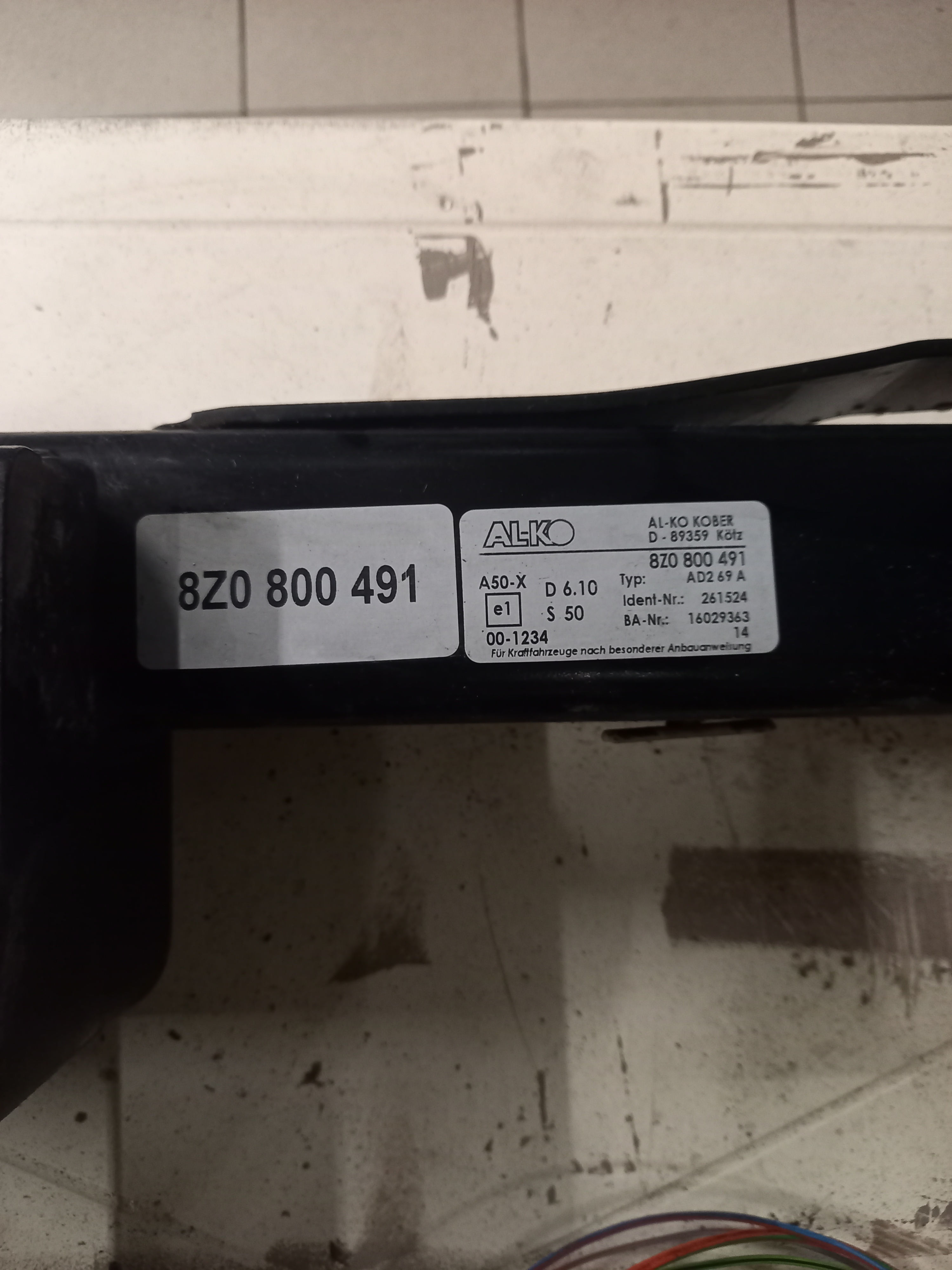

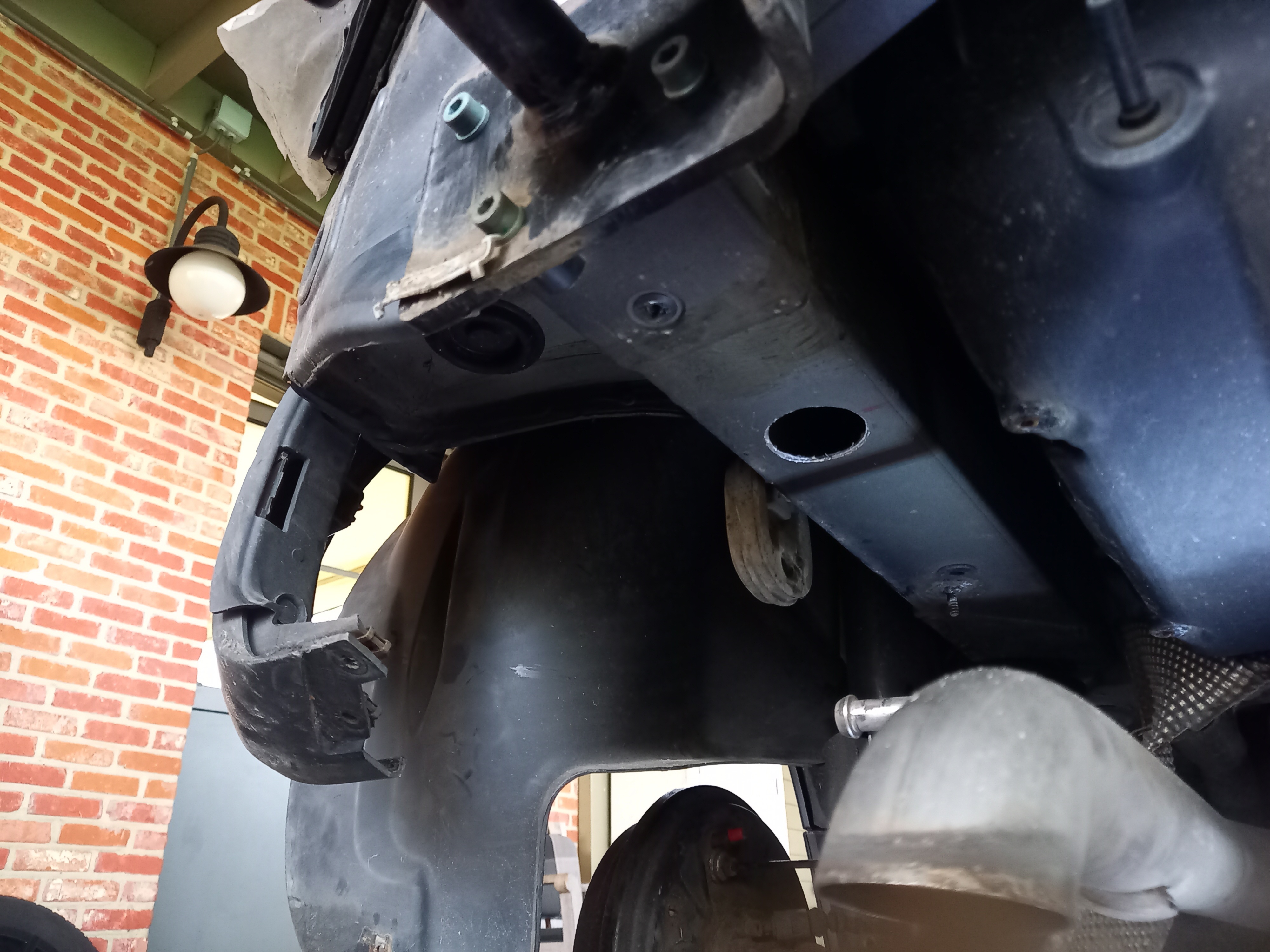

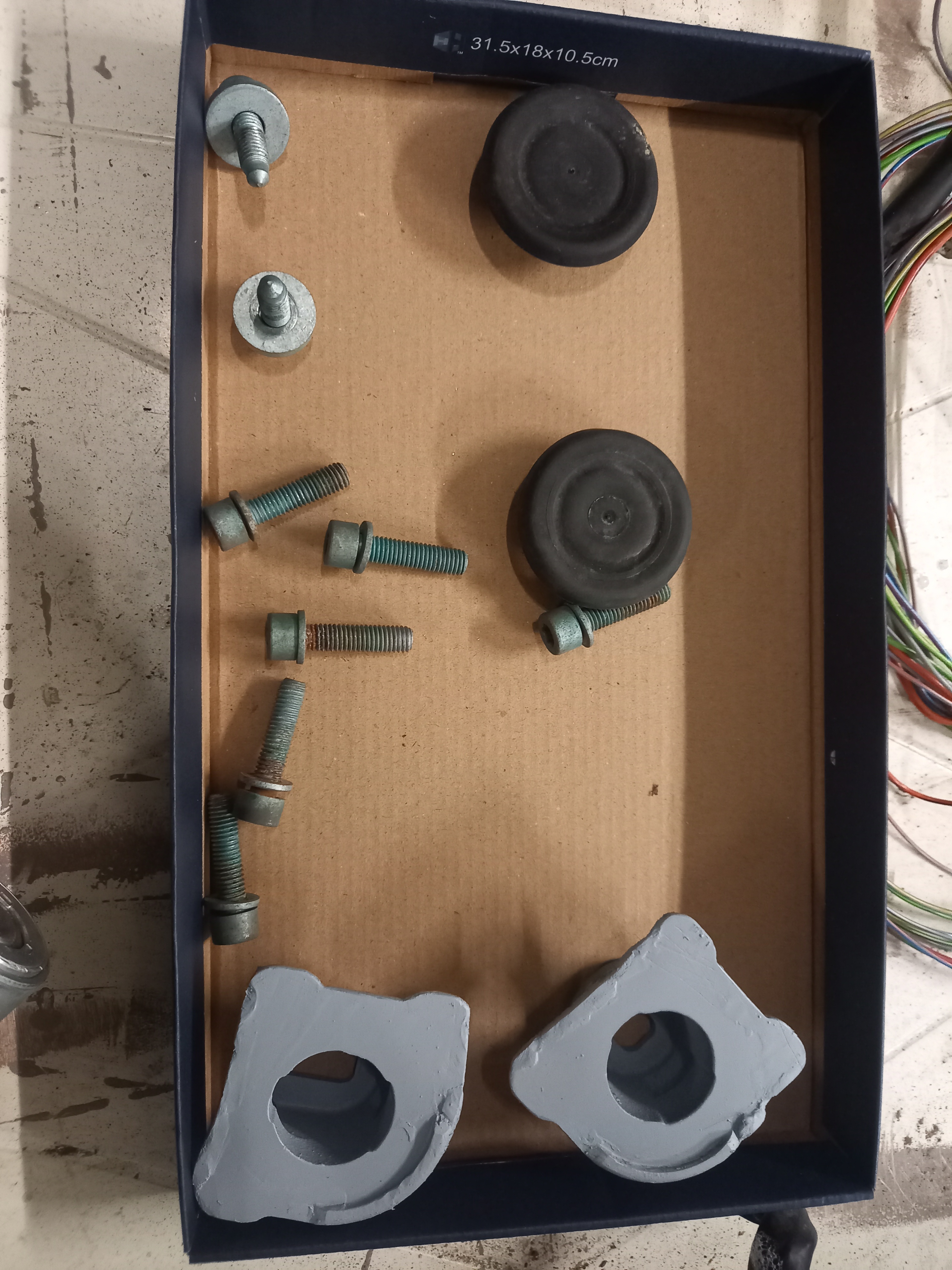

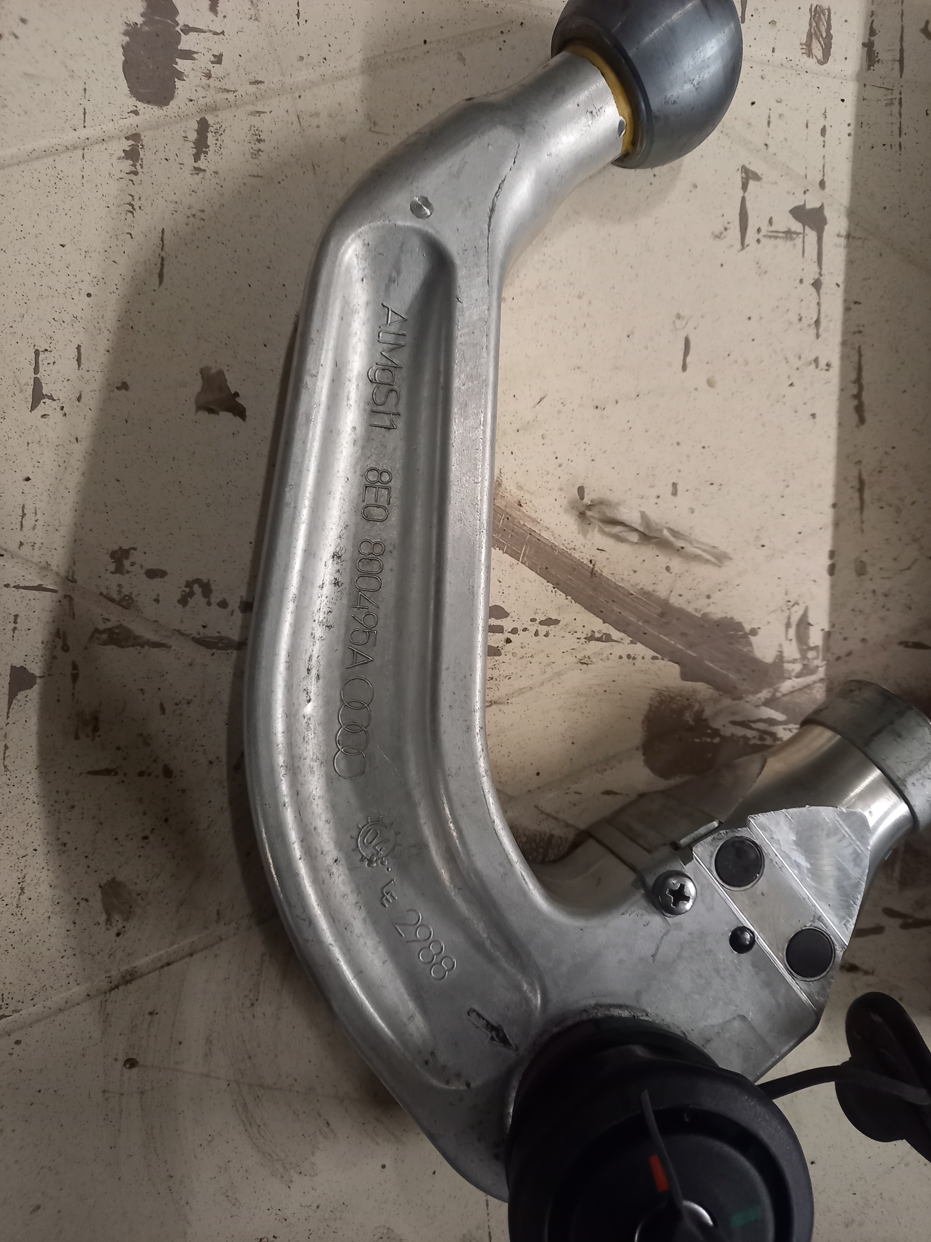

Hallo,

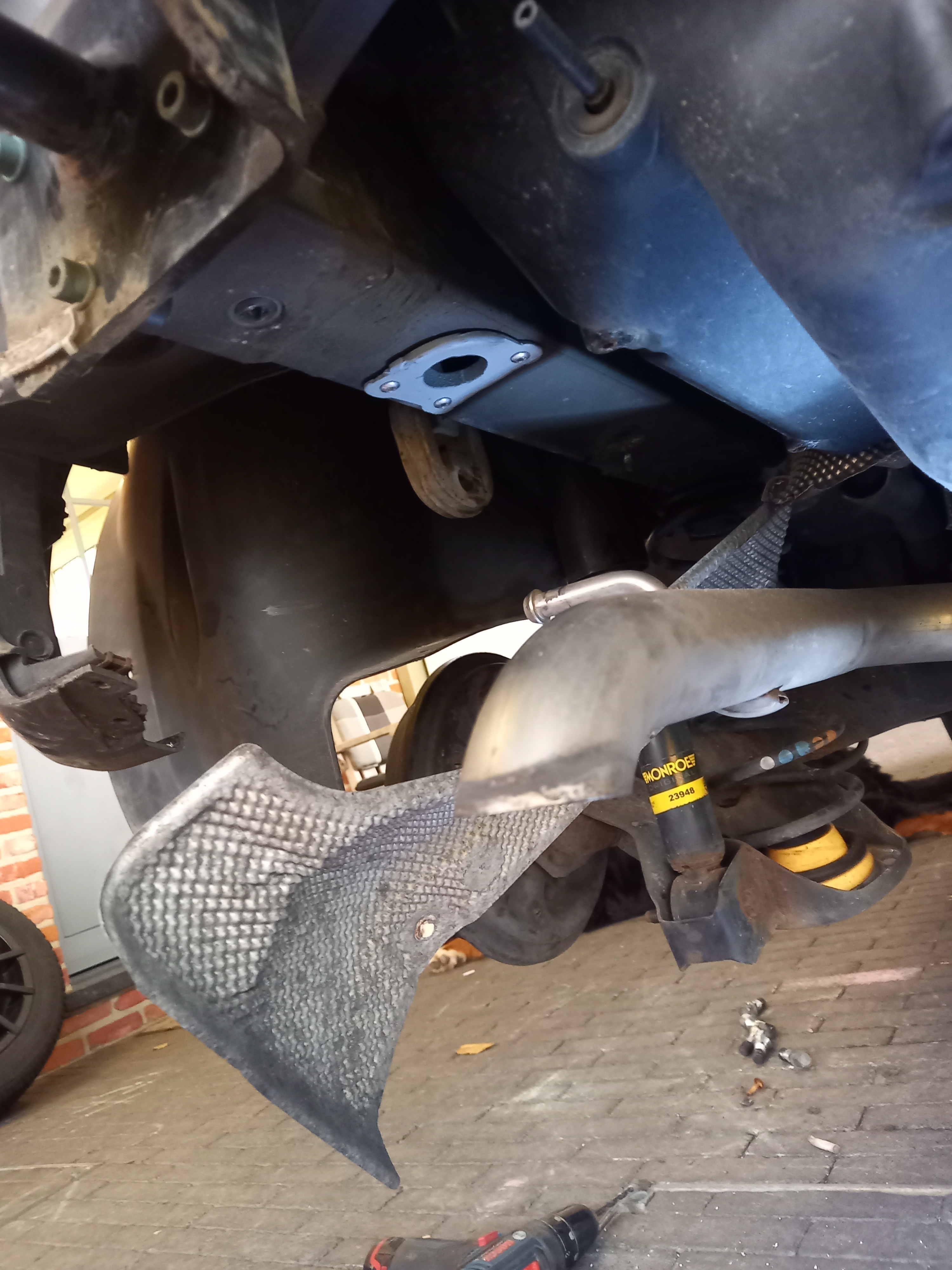

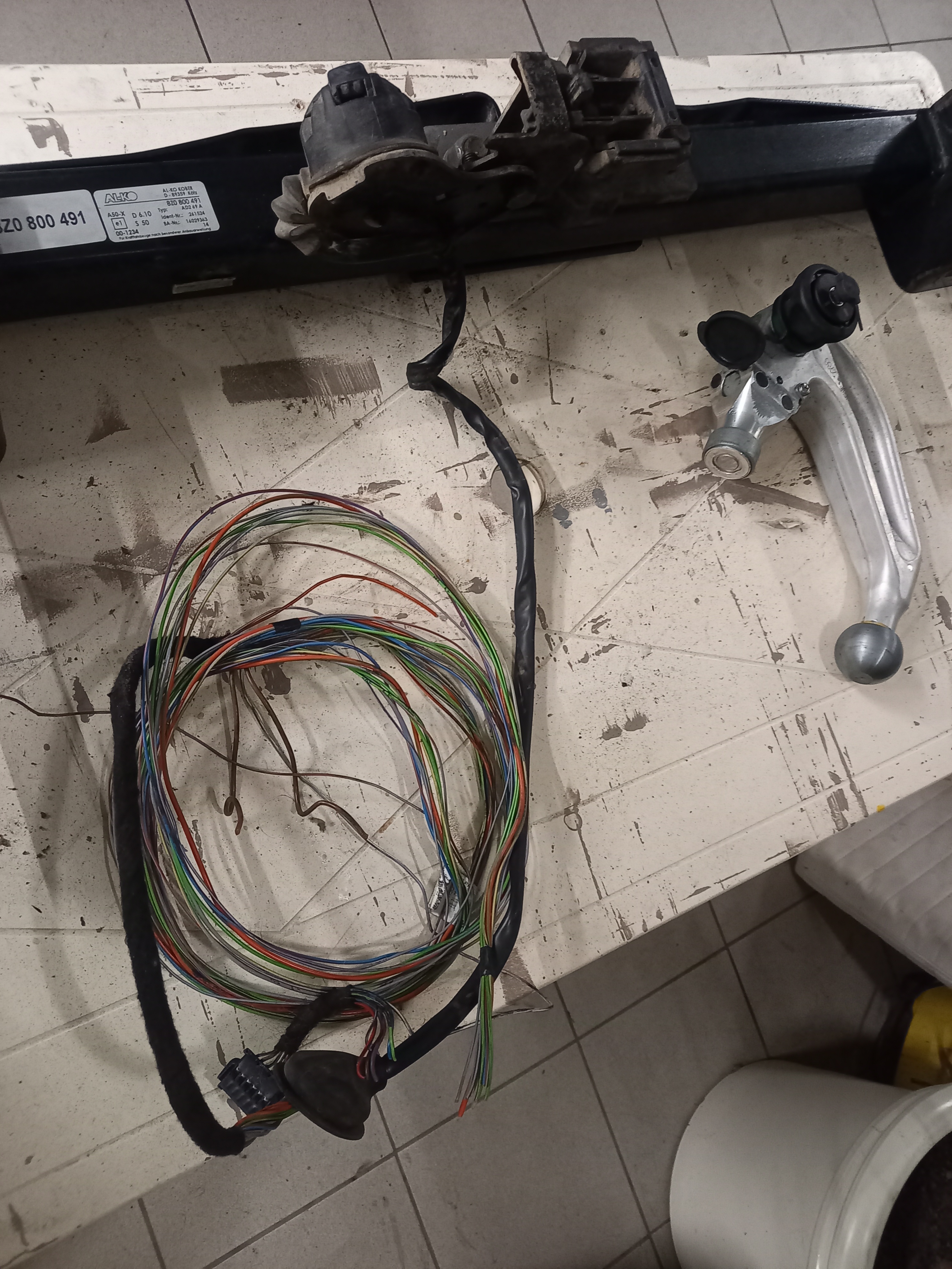

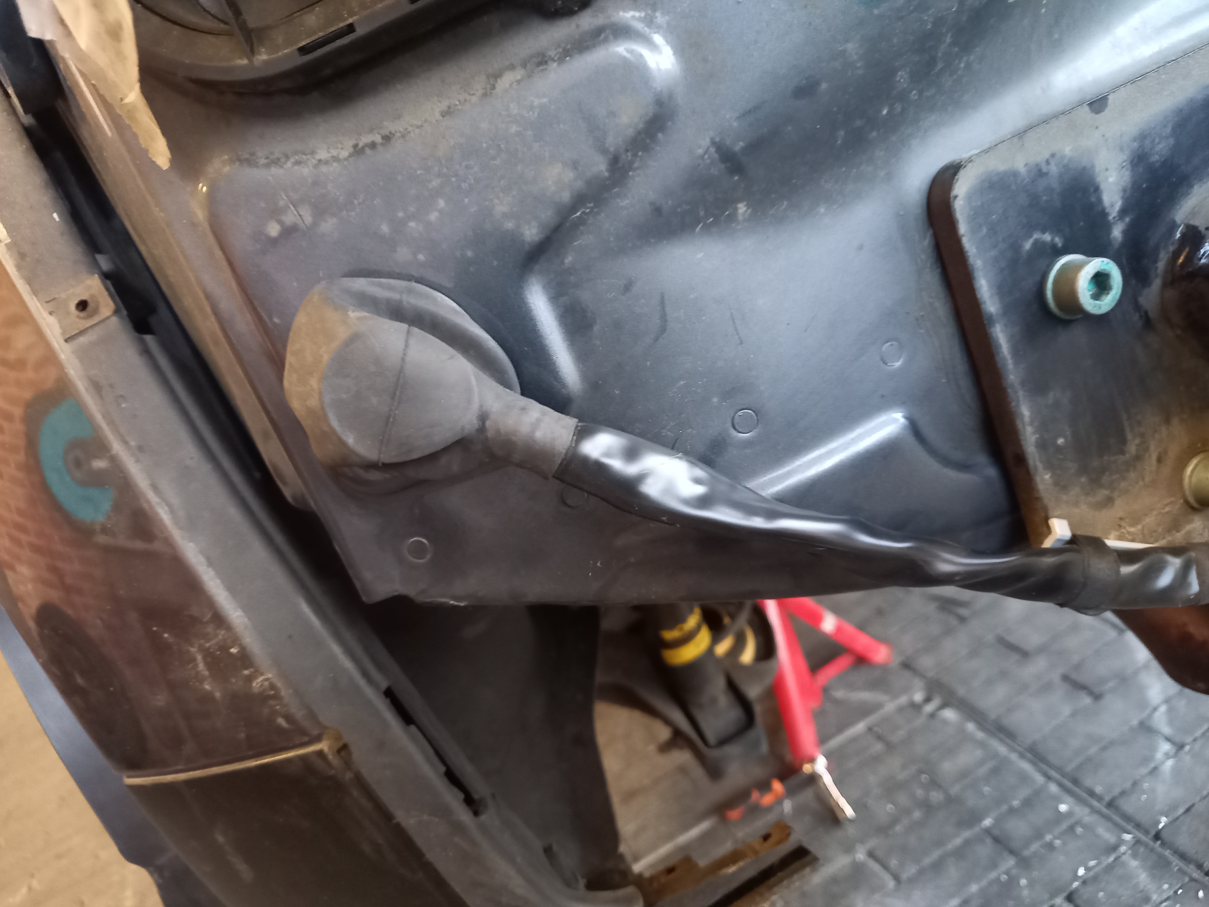

Ik heb een originele trekhaak kunnen demonteren van een ongevalwagen ,en wil deze graag op mijn wagen zetten. Ik heb de kabelboom losgedaan, maar de kabelboom loopt door tot in de zekeringkast, daar heb ik hem over geknipt, maar k'weet niet juist hoe ik deze moet aansluiten op mijn wagen ivm het canbus systeem. Is er een aftermarket kabelset tekoop. Ik vermoed ook dat er ook een module moet tussen komen. Of heeft iemand dit al eens gedaan.Van het plaatsen van de trekhaak heb ik wel genoeg info gevonden. De aluminium hulpstukken waren vastgepunt op het chassis deze heb ik voorzichtig losgeslepen. De wagen is fabriek af geleverd met deze trekhaak en is van 2004. Hier enkele foto's.

De kabels uitmeten en op de bestaande kabels aansluiten zal wel lukken, maar ben bang dat dit storingen geeft.

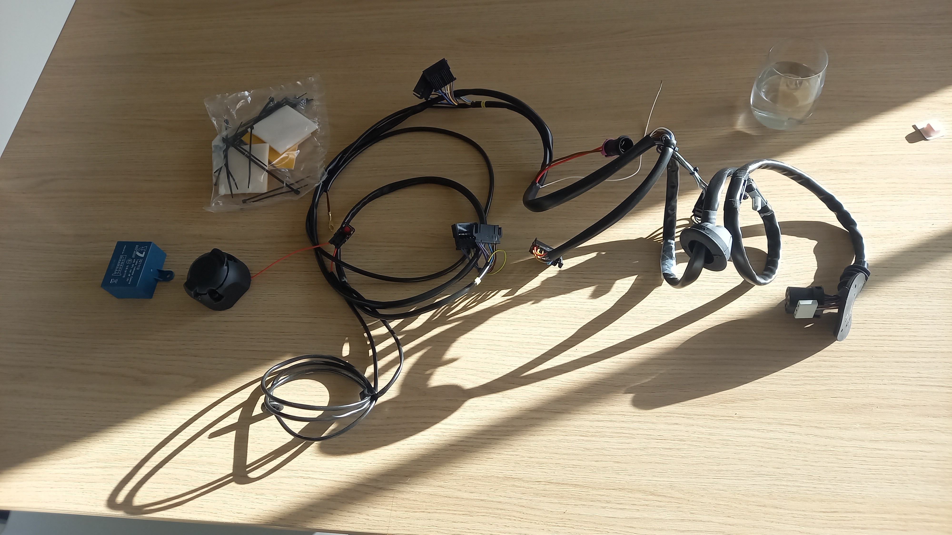

Gevonden op Ebay: https://www.ebay.de/itm/175336409967?mk ... media=COPY
Bij Burghof trekhaken: https://www.burghoftrekhaken.nl/x----easy-module-/
7 of 13 polige stekker, ik heb 7 gedaan, minder moeilijk zoeken en aanhangers is voldoende, Caravan hoeft er bij mijn niet achter of met verloopdoos dan maar.

Hallo Peter,
Mercikes voor de tip. Ik heb zonet deze kabelset van erich jaeger op ebay besteld. Word geleverd tussen 28nov-7dec. Ik laat nog wel iets weten als ik alles heb en de trekhaak eronder staat.

Trekhaak staat eronder. De kabelboom is van het type plug en play, steekt tussen de stekkers van de achterlichten. Het is toch een redelijk werkje, de bumper demonteren, gaten boren... maar tis goed gelukt. Heb
hem nog laten keuren en alles ok. Ook heb ik het stuur vervangen door een sport model. Enkele foto's in bijlage voor de liefhebbers onder jullie.
