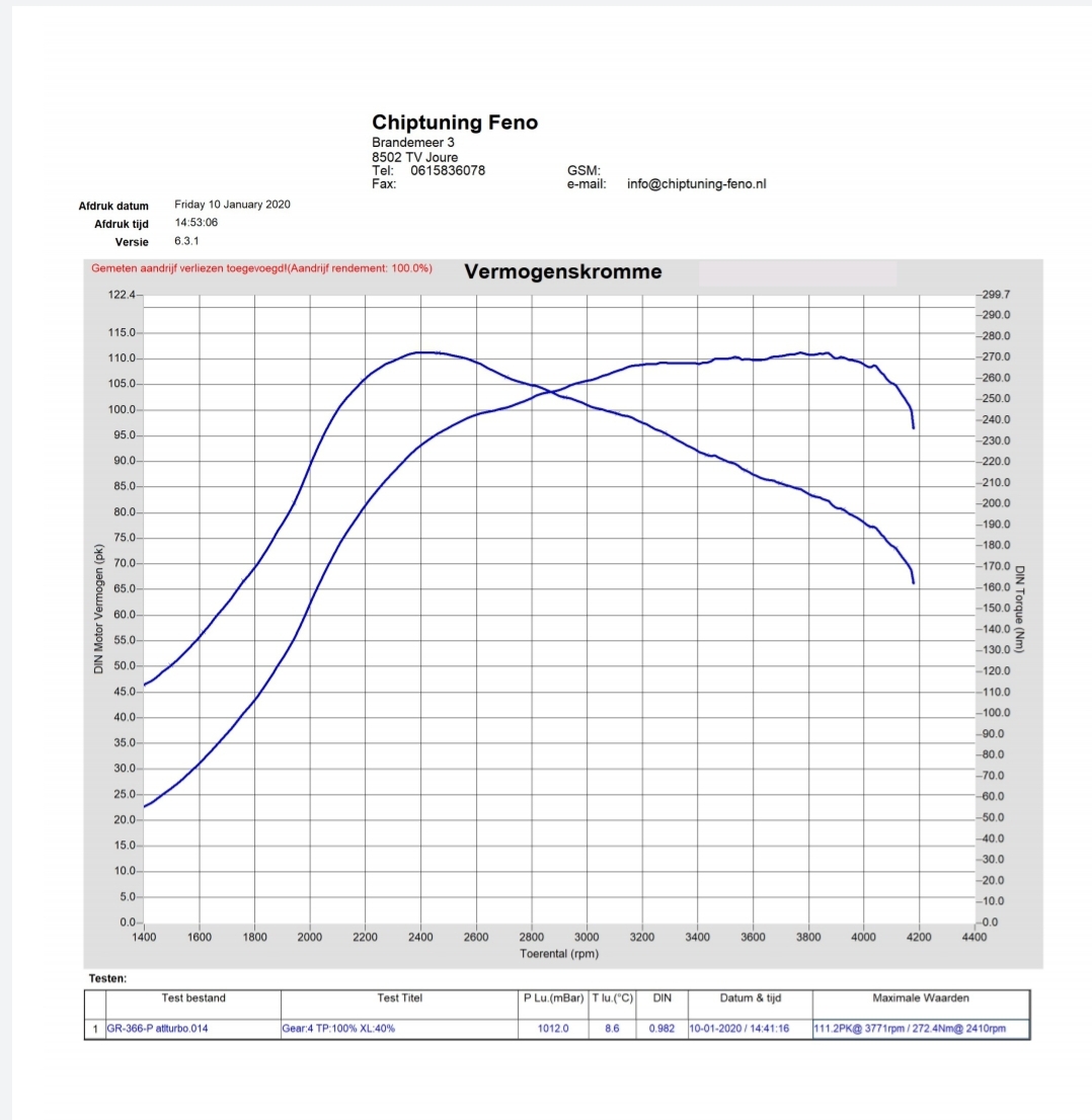

Nog even het eindresultaat van mijn 90 pk upgrade. Vandaag is de A2 op de rollenbank geweest. De tweedehands turbo blijkt niet maximaal meer te spoelen, maar dat mag de pret niet drukken. De schoepenverstelling is geoptimaliseerd.
Het max vermogen komt uit op 111 pk bij 3700 tpm en het max koppel op 272 Nm bij 2400 tpm. Bij 2.000 tpm heb je al 220 Nm, dus dat trekt lekker soepel op! In de derde (verlengde) versnelling gaat ie als een raket, in de vier fljnk door en zelfs in de vijf kun je flink blijven versnellen. Het was te druk op de weg om de topsnelheid vast te stellen, maar 180 km/uur op de gps had ik er al even voor...
