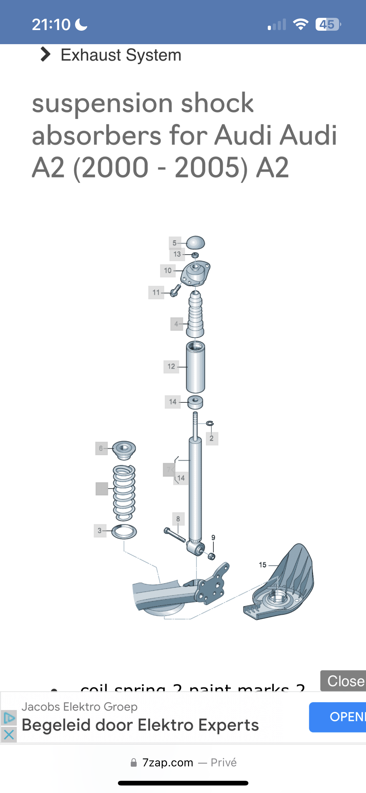

De fiets op de foto is veel te breed voor op een fietsendrager. Ik wil een licht gewicht racefiets meenemen met bredere banden. Maar ik weet dat mijn A2 al doorhangt met de normale vakantie koffers.
Ik vind rake niet zo mooi, zeker niet bij standaard hoogte.
Misschien kan ik schokbrekers plaatsen met hulpveren er omheen.
- 419F06E4-BC84-443F-9F94-416D855CA396.png (992.93 KiB) 1587 keer bekeken
Vraag eens bij Koni in Oud Beijerland?
Die hebben zowel schokbrekers als veren ervaring voor jou verhaal ervaring.
Denk dat nieuwe OSS veren van Sachs beste zijn, andere merken twijfelde ik over.
Ik heb al OSS erin dus kan niets wisselen, maar hulp veren van de plaatselijke Caravan handelaar gekregen die erin kwamen!
Helaas merkloze zonder doosje neem maar mee versie.
Met de oude veer kon ik zien hoeveel ruimte ik had.
