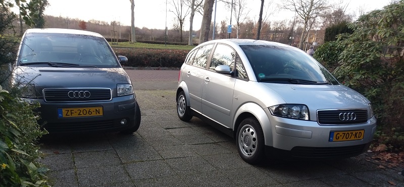

- Berichten: 2741
Vandaag APK goedkeuring!
En meer dan 50 km gereden (maar stiekem wel tussendoor 2 uur geladen). De twee zwakste cellen hebben een oude (ook zwak dus) cel parallel geschakeld gekregen, onder het motto "twee halve zolen is een hele". Zodra de nieuwe cellen binnen zijn, worden de koppeltjes zwakke broeders vervangen.
Schorsing opgeheven. Klaar voor gebruik, naast benzine-broertje.
Nu de laptop met CANbus-analyser (kastje en software) installeren en eens kijken wat dat oplevert! Wordt vervolgd.
