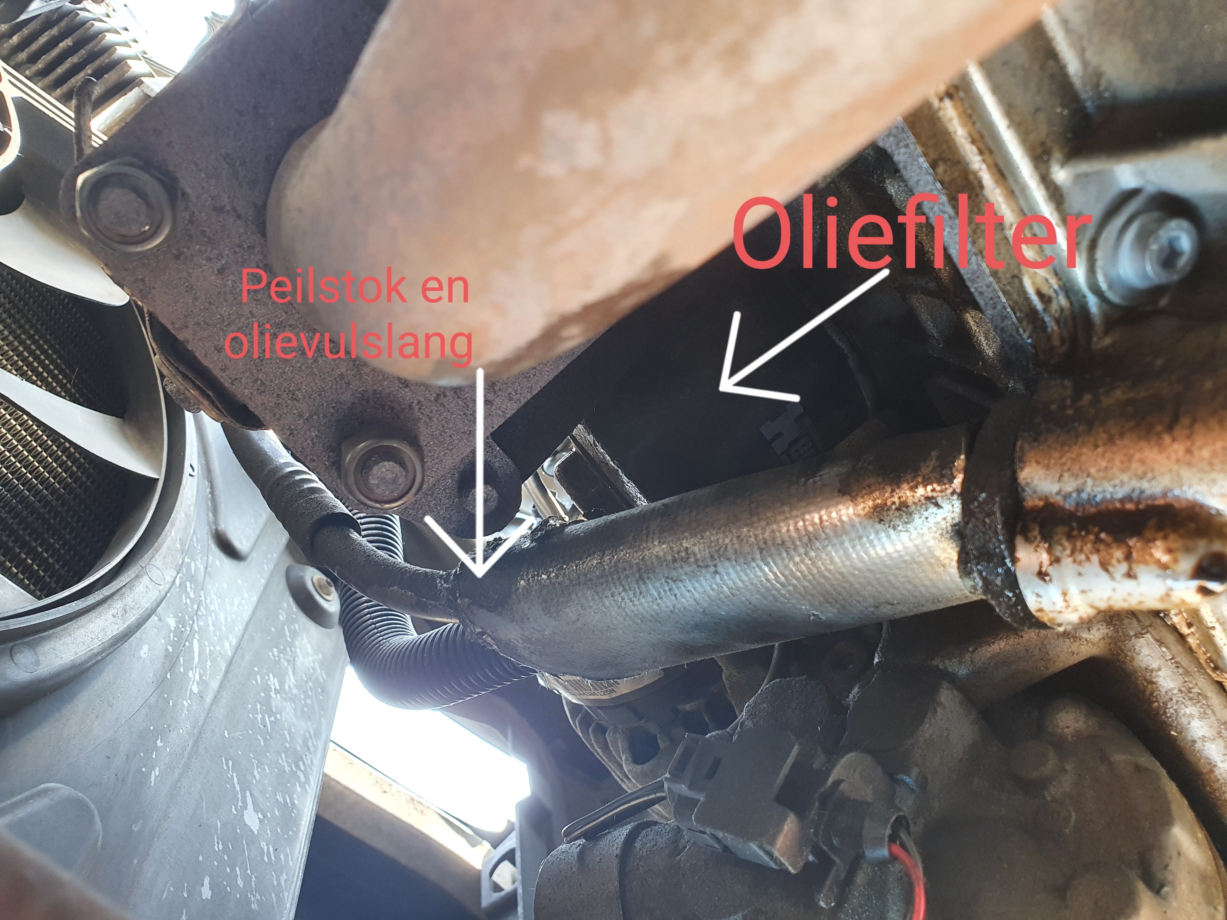

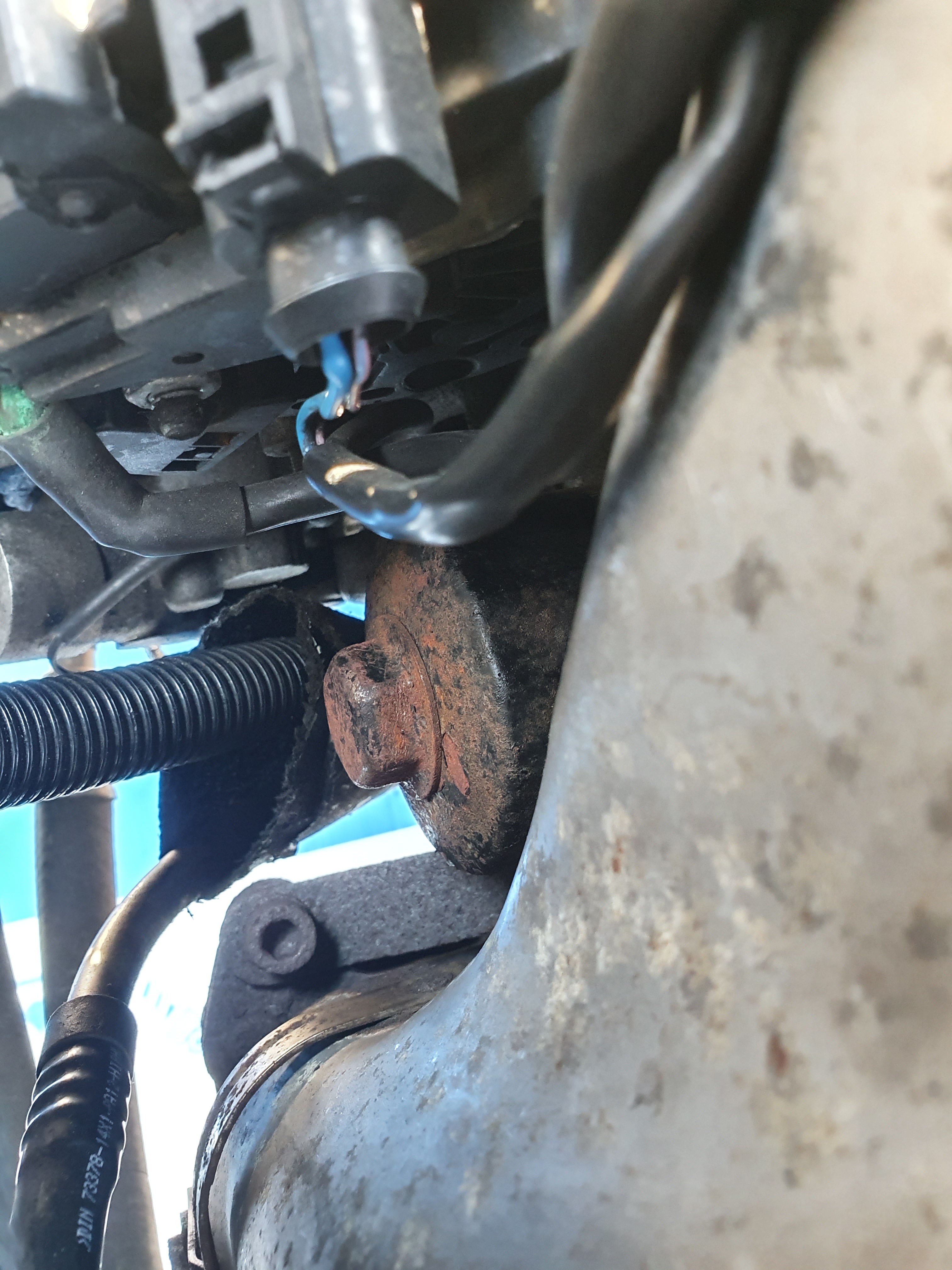

Vandaag bezig met beurtje. Bodemplaat verwijderen was snel gebeurt. Luchtfilter is dan goed bereikbaar. Olie aflaten en verversen is makkelijk echter dat oliefilter is een echt kreng. Van bovenaf zit het hitteschild aardig in de weg en van benedenaf zit peilstokleiding en olievulslang(beide komen van serviceklep) danig in de weg. Hoe doen jullie dat?
Op de foto's lijkt het makkelijk maar er is nagenoeg geen ruimte.

- Zicht van bovenaf.
- 20200527_124827.jpg (2.63 MiB) 3561 keer bekeken
- Zicht vanaf onderen
- 20200527_142026.jpg (2.96 MiB) 3561 keer bekeken

Klaar! Oliefilter toch van bovenaf gedaan. Heb alleen wat gereedschap bij moeten kopen.

Oliefilter toch wel handvast gezet en ring vooraf ingevet met een beetje olie?
Dop 30 met ratel en blind op gevoel draai ik ze moeiteloos los, wel gelijk nieuwe erop want anders zoek je je suf..... en ingevet zoals Hans Jan zegt en hand vast.
Let op dat je geen Bosch filter zonder 6 kant koopt want met de normale klem om het filter,
dan moet de uitlaat eraf.
En een Bacho of waterpomptang, ik heb sporen hiervan gezien en dan past mijn dop ook moeilijker.
De afgeronde 6 kant op 't olie filter, met tang ga je die rond draaien waarna sommige bij mijn kwamen,
en dan roep ik woorden die in geen elke woordenboek staan en die herhaal ik maar even niet!

Klopt, het is voor mij een hele overwinning dat het me gelukt is. Ja hoor het oliefilter zit handvast en rubberen ring met schone olie ingesmeerd.
@eekhoorntje ik had geen dop 30 dus heb een hele mooie overcomplete doppenset gekocht en daarmee lukte het precies zoals je zegt.

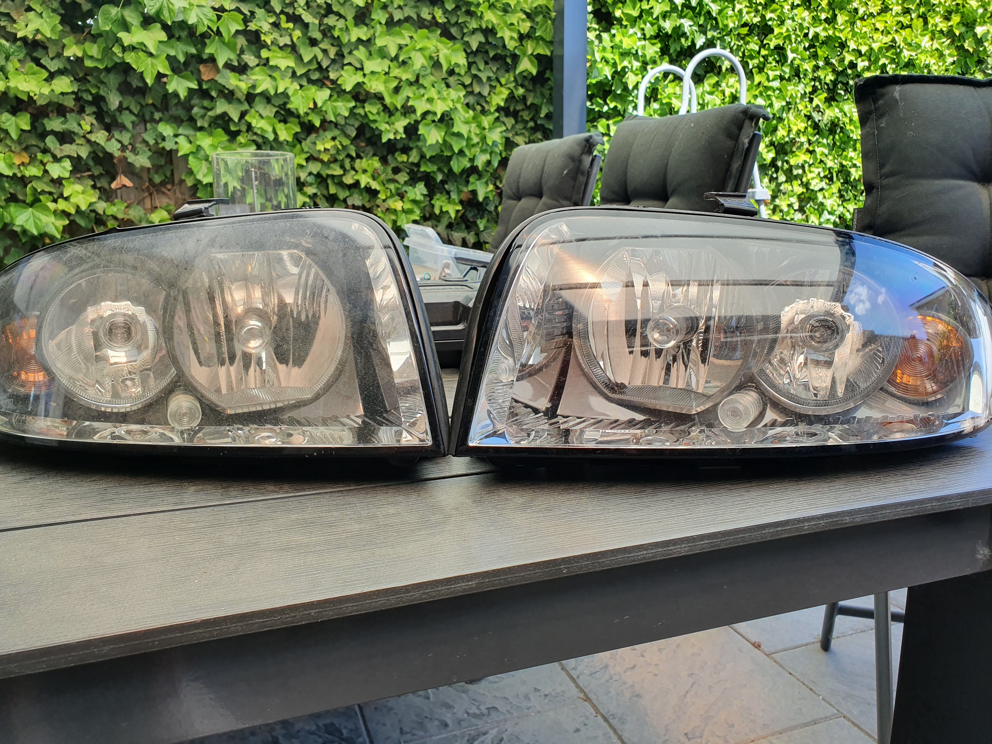

Mijn tip..... Niet kopen.
Beter als dit wordt het er niet mee.(en veel slechter was het niet) Ik ga toch maar op zoek naar een mooie gebruikte koplamp of laat ze door een bedrijf polijsten.
