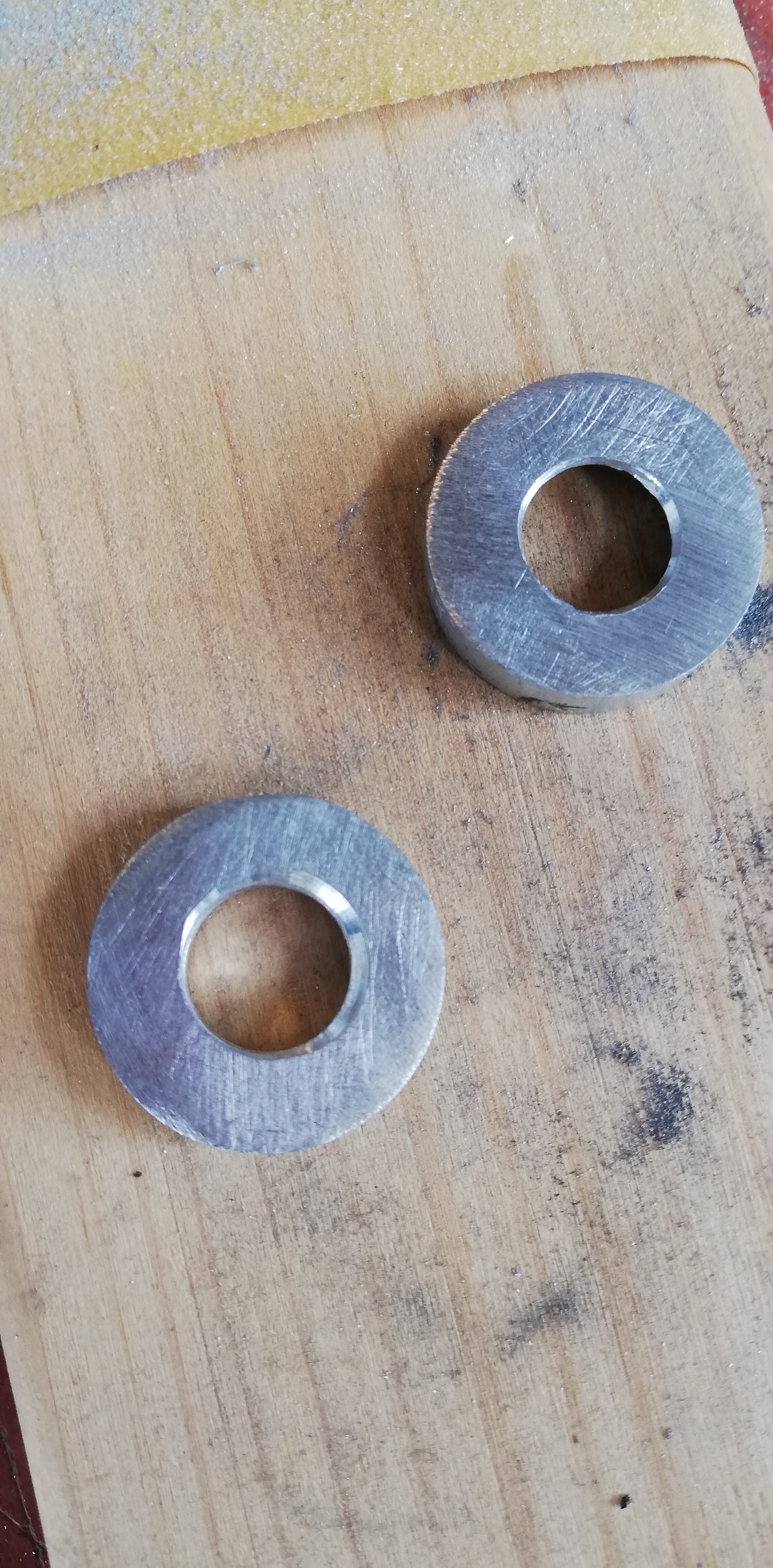

2 spacers gemaakt, met dank aan @arthurwest voor de maatvoering!

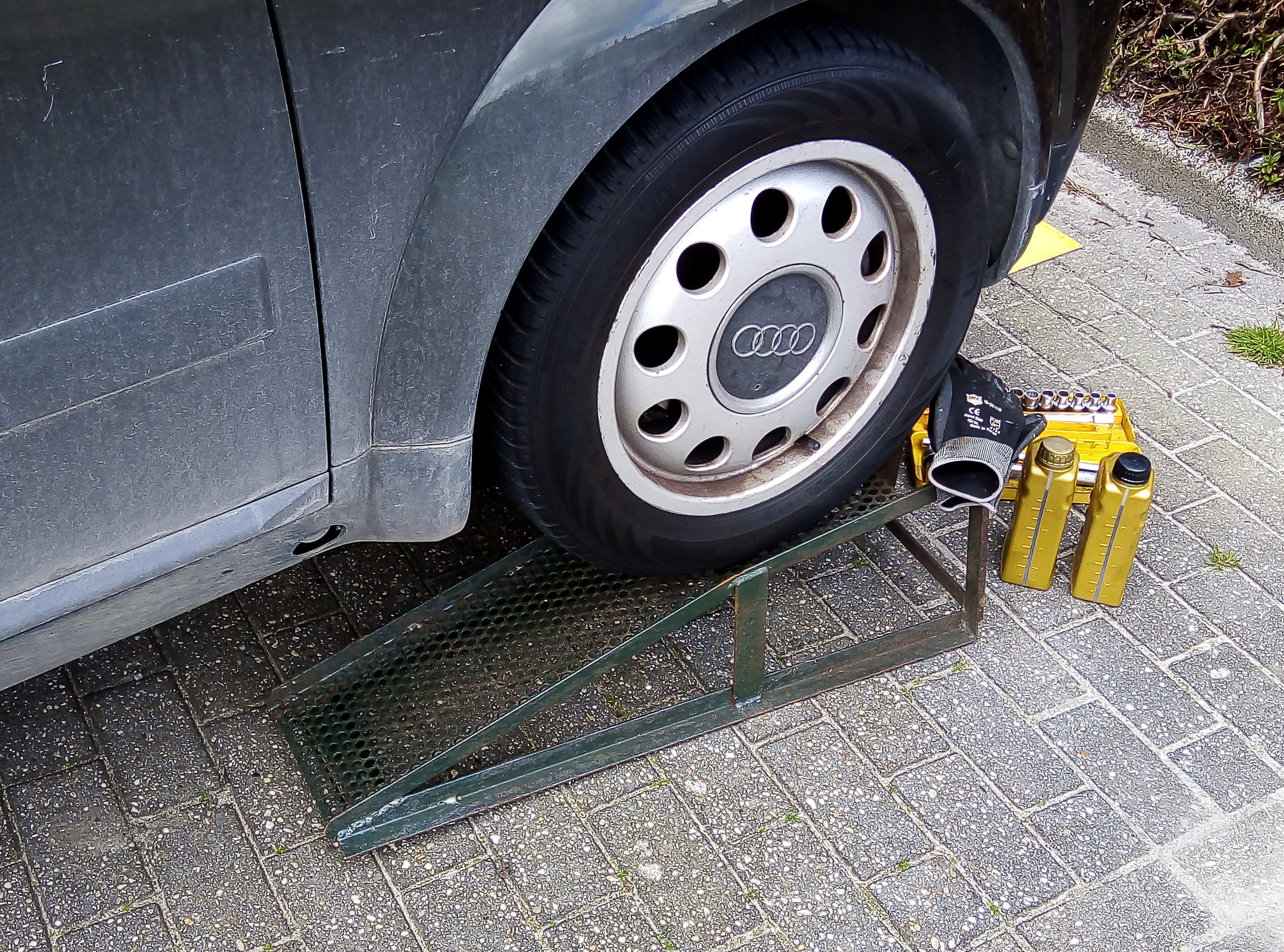

Vervolgens begonnen met de bak wissel.

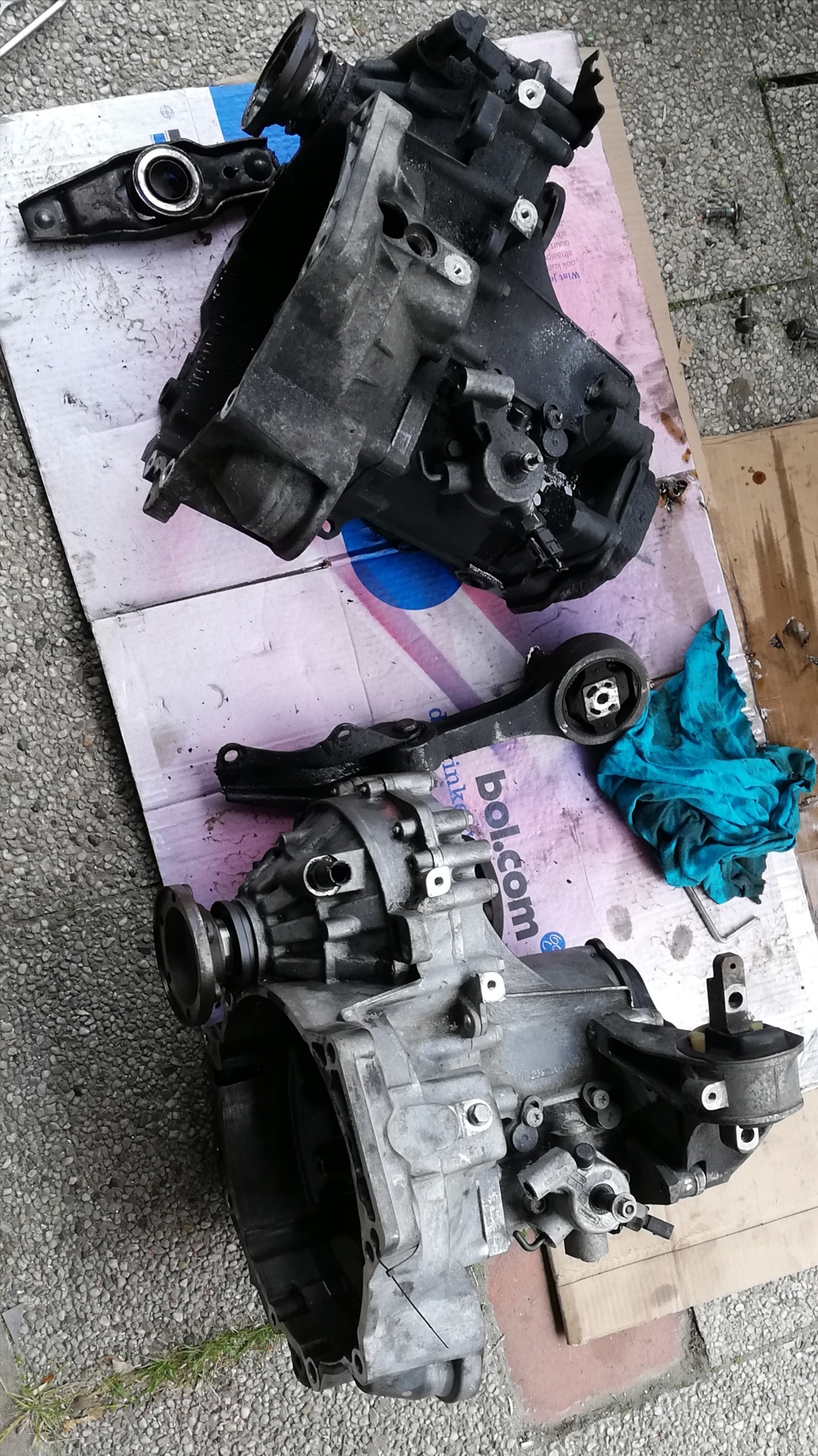

Hier de EWQ en MZN zij aan zij.
De bak zit eronder en paste dankzij de voorbereidende werkzaamheden vrij vlot.

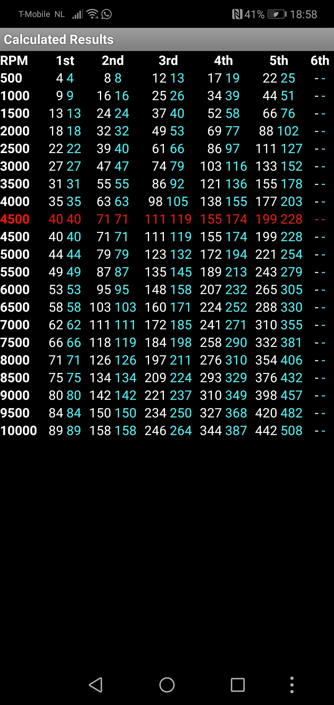

Hier nog een vergelijk tussen een EWQ vs MZN (in blauw) bak qua toerental/snelheid icm bandenmaat 195/50-16.

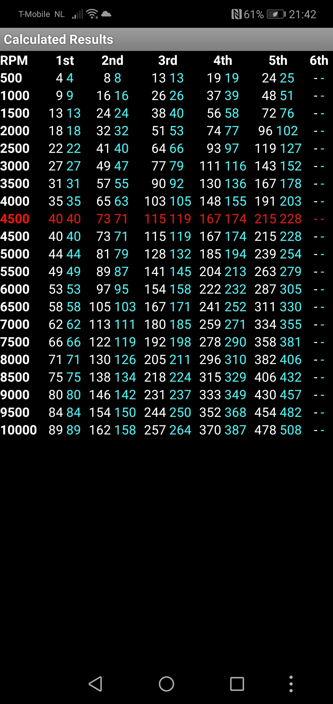

Hier nog een vergelijk tussen JDD vs MZN (mzn wederom in blauw). Bandenmaat 195/50-16.

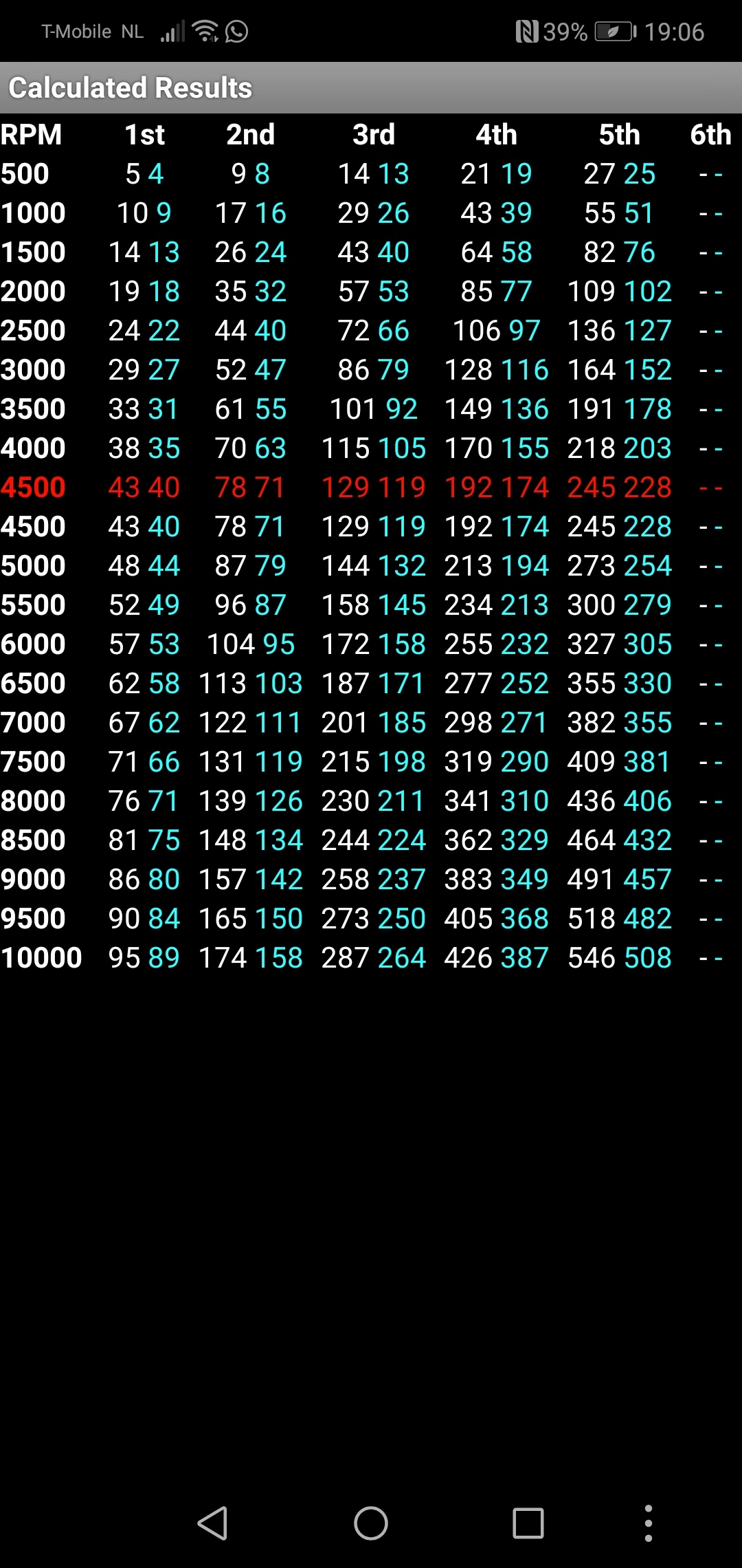

Wel heb ik even een vergelijk tussen een ATL/GRJ bak en een MZN (blauw) uit de formule machine laten rollen;
