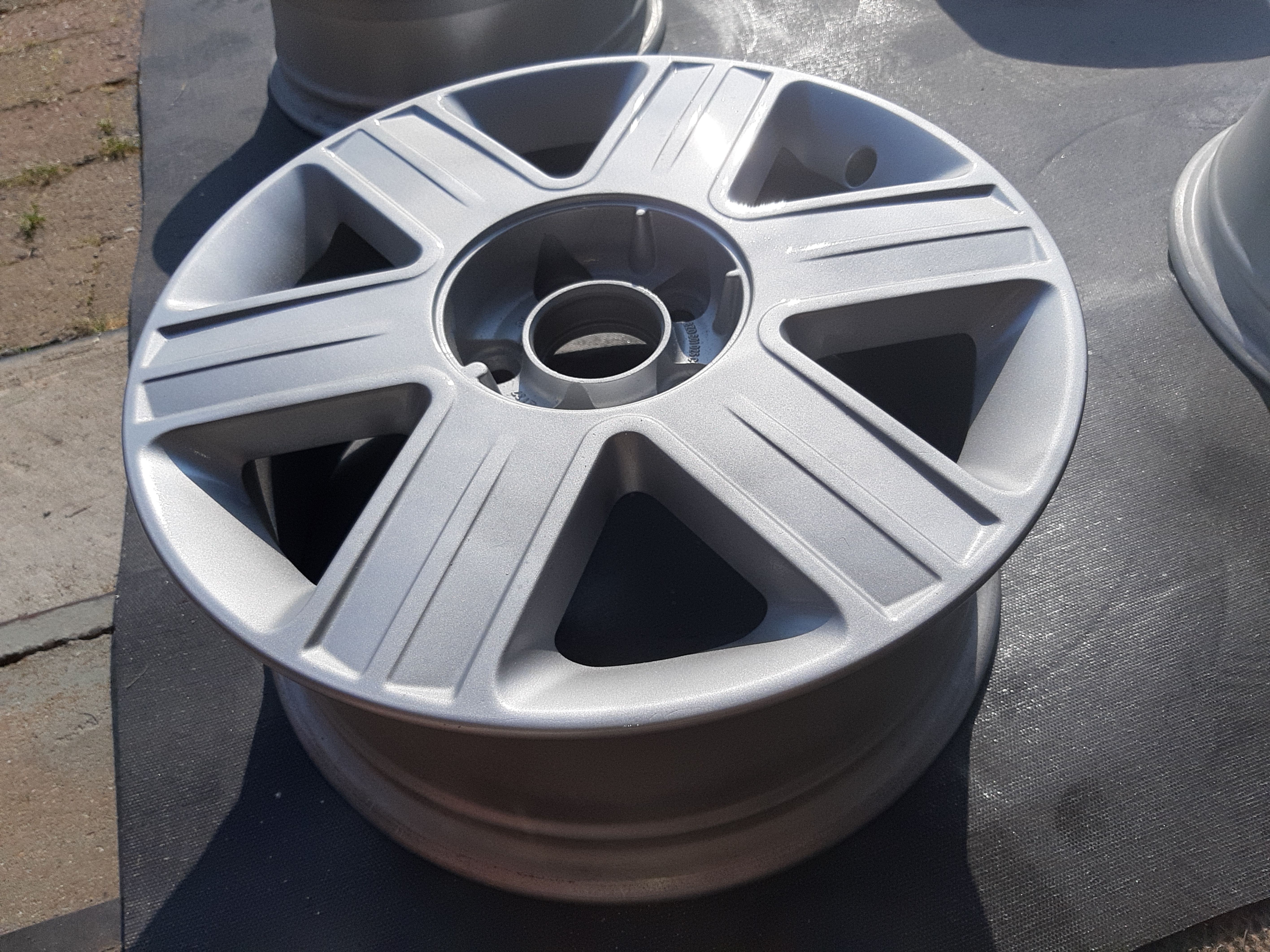

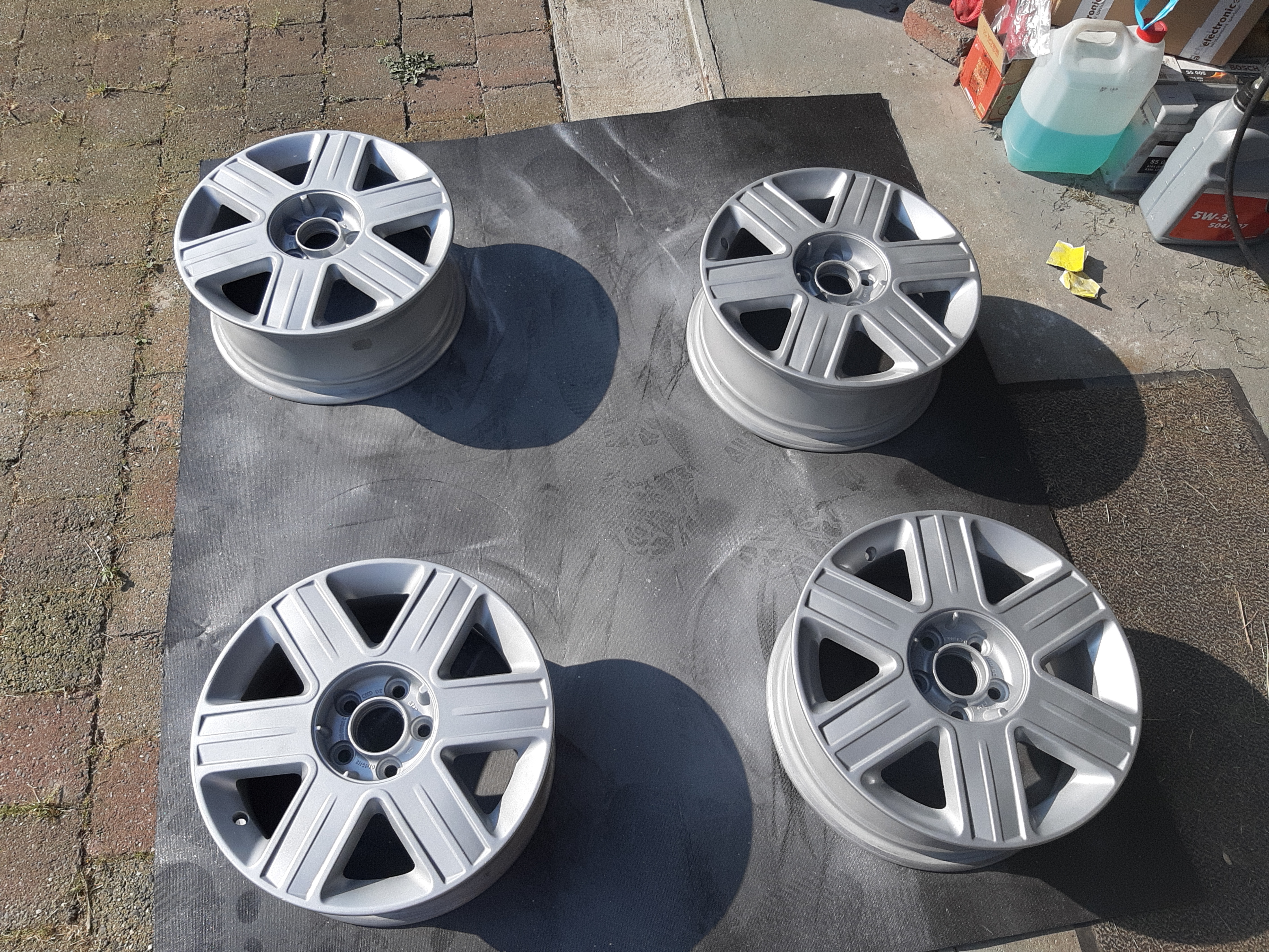

Hoewel je voorlopig nog geen kans op sneeuw hebt, ben ik m'n oude velgen aan het opknappen om ze straks te kunnen inzetten met een set winterbanden.

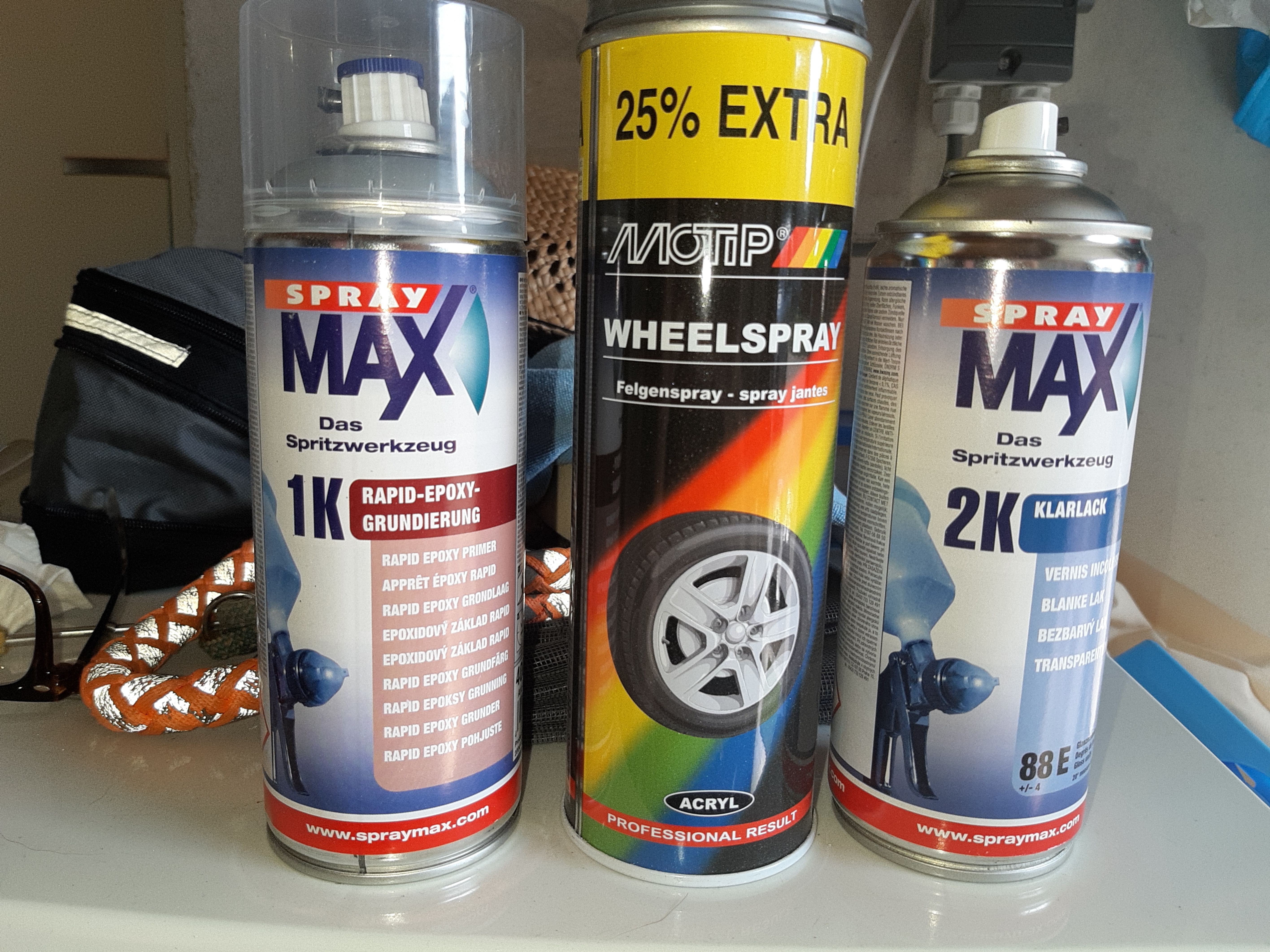

De originele A2-velgen zijn vervangen door lichte pepperpots. Ze zagen er slecht uit... Vol krassen en ook stoeprandschade. Eerste stap was dus schuren, plamuren en weer schuren. Daar ben ik lang bezig mee geweest... Gisteren begonnen met twee laagjes epoxy-grondverf. Mooi dun spuiten en steeds 20 minuten laten drogen. Buiten- en binnen kant. Daarna de kleurlak opgebracht. Net zolang blijven spuiten tot alles gelijkmatig en dekkend in de lak staat. Twee bussen verspoten. Vandaag de twee componenten 'klarlack' opgebracht. Ook in meerdere sessies, dun opbrengen, 20 minuten laten drogen, goed kijken en bijspuiten.
Nu een etmaal laten drogen en uitharden. De blanke lak als afwerking zorgt voor een mooi glimmende en harde laag. Hele klus geweest, maar ze zien er weer netjes uit!

Nice! Wat weegt zo´n kale velg nou?

Origineel 7,3 kg per velg. M'n pepperpots 5,7 kg.

Plamuur gewoon zo'n oranje tube van de Gamma (sneldrogend). Schuurpapier eerst 240 en afwerking met 400. Trek er maar drie dagen voor uit... :rolleyes:
