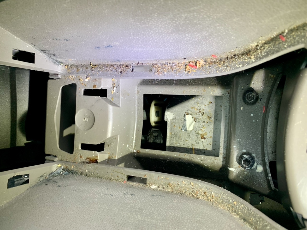

Er zit een tiewrap bij, maar geen idee hoe of waar je daarmee het extra relais vast moet zetten. Ik heb het met dik dubbelzijdig tape tegen een vlak zwart stuk plastic (ventilatie doorvoer? onder/achter de asbak) geplakt. Bodem van de middenconsole had ik ook losgeklikt voor wat meer werkruimte.
Er daar viel nog wat schoon te maken... :rolleyes:
Helaas geen foto van de uiteindelijke installatie, wel van de rotzooi:
