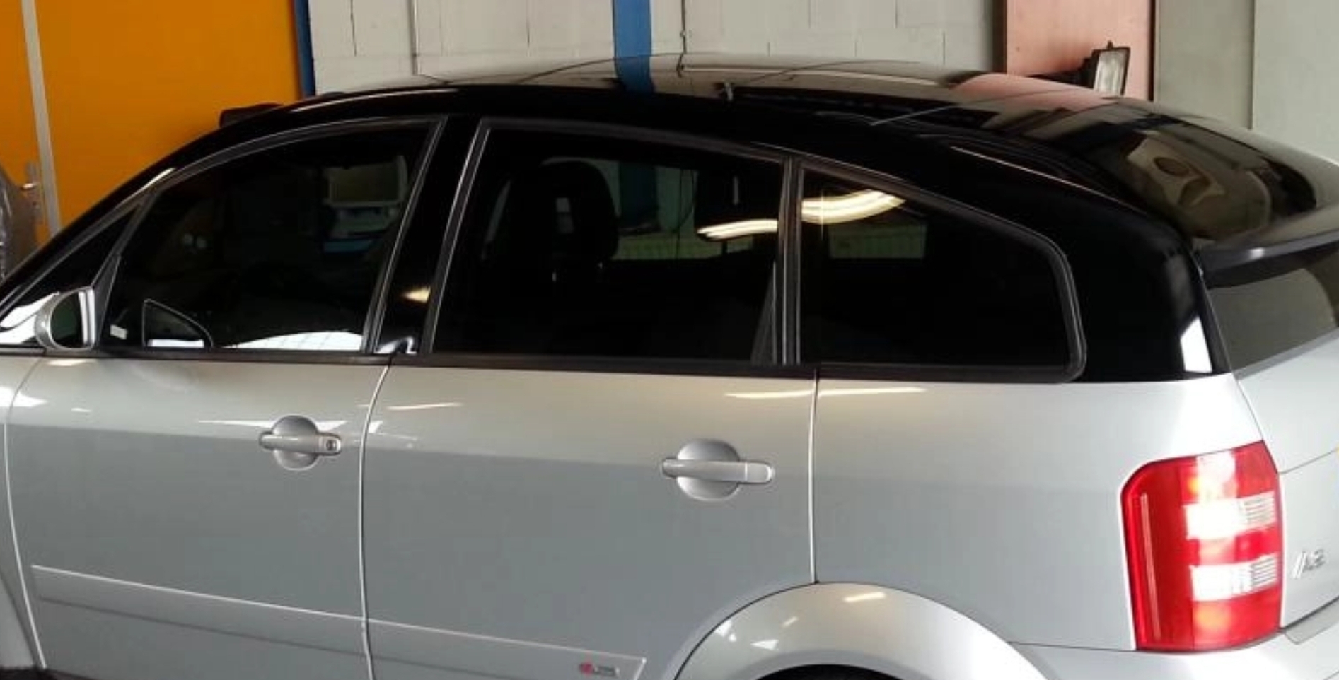

Op 01/06 wordt hij deels(spoiler, dakstijl en spiegels) gewrapt zodat de bovenkant helemaal zwart is. Voorbeeld zie foto.
