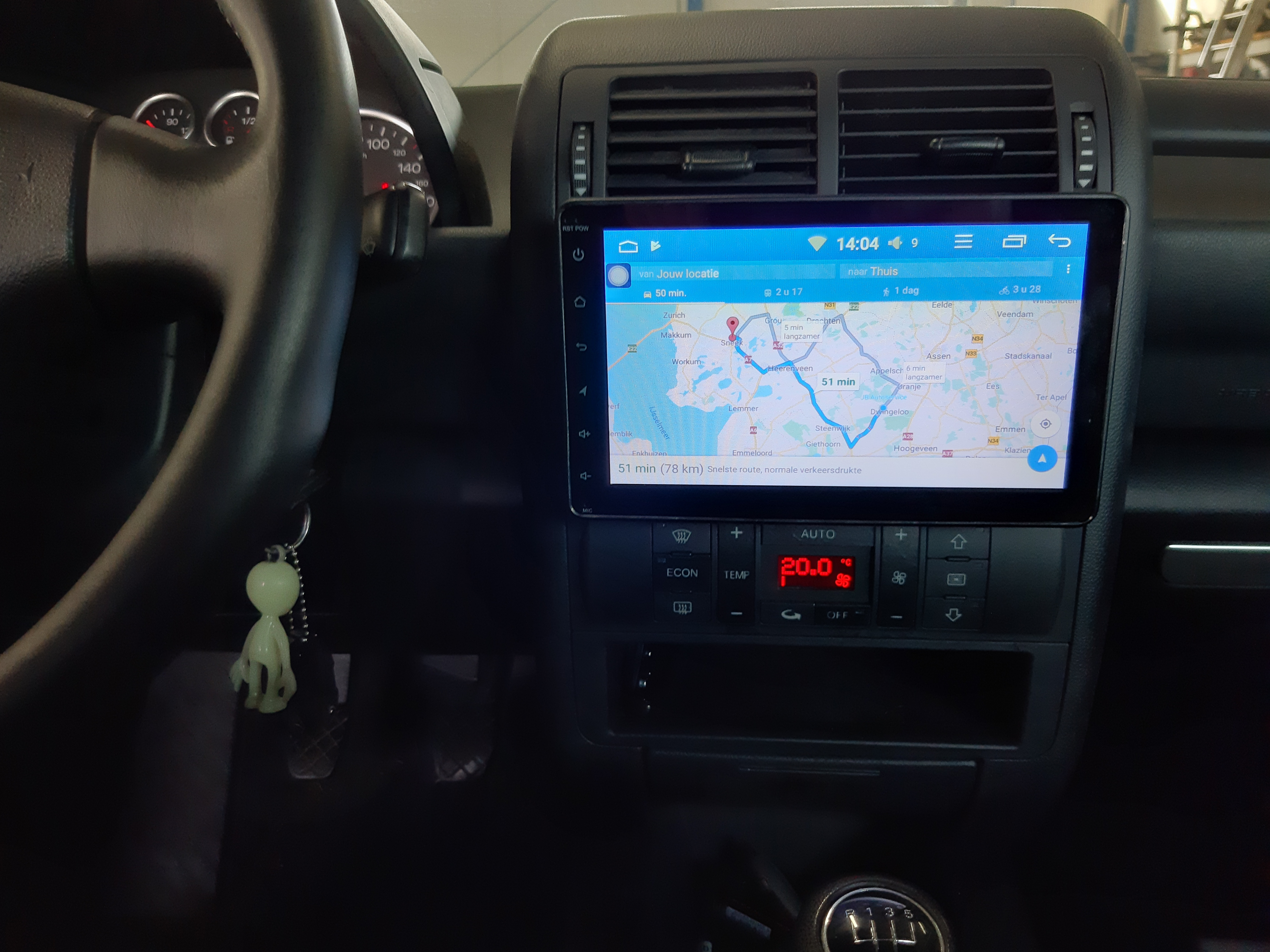

Vanmiddag de Android radio gemonteerd. Scherm van 8 inch past precies; lekker groot en je kunt nog prima bij het climapaneeltje, de regelaars van de ventilatieroosters en zelfs (met een vinger) bij de knop van de alarmlichten...
