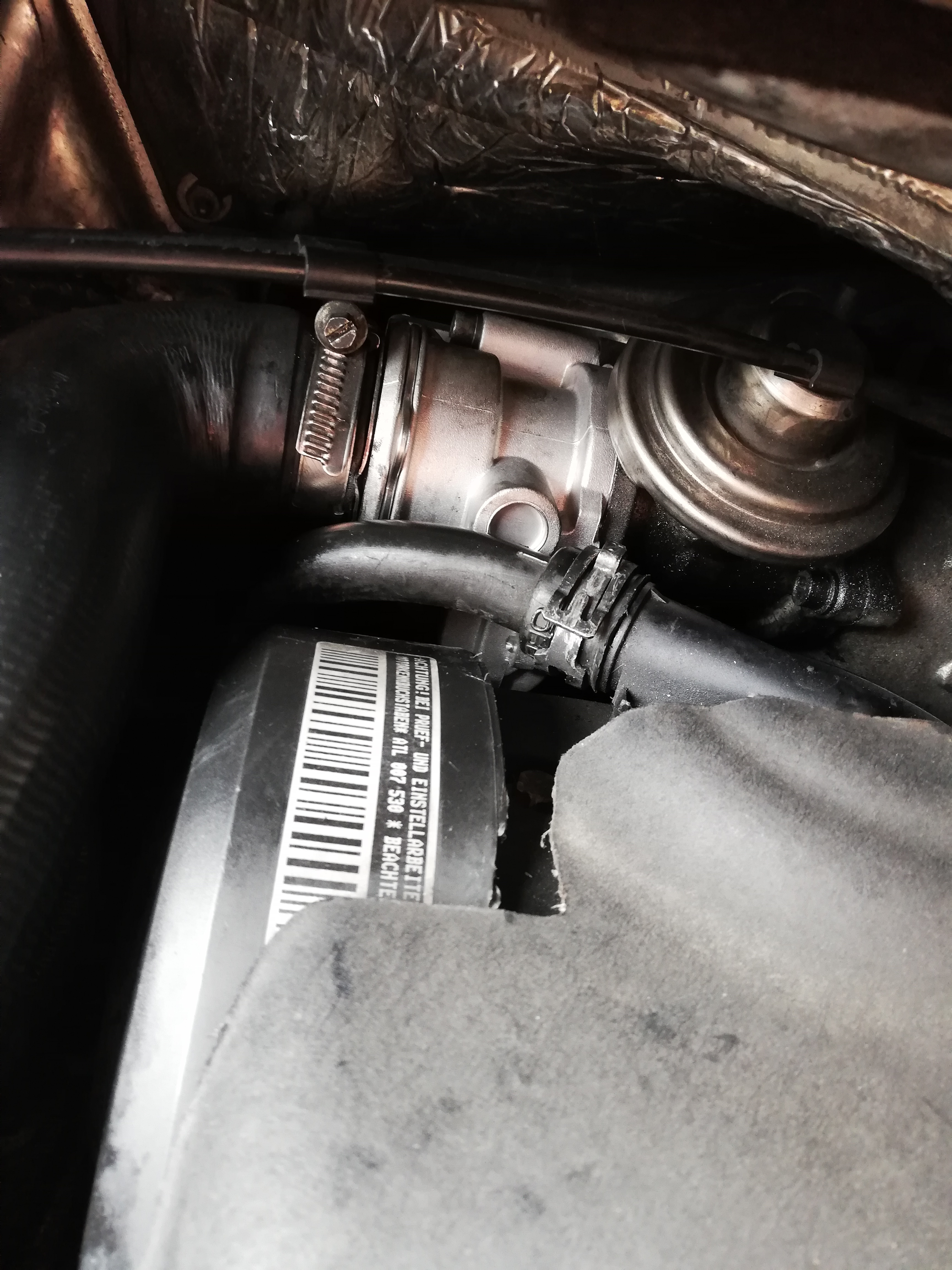

En alles weer netjes gemonteerd.

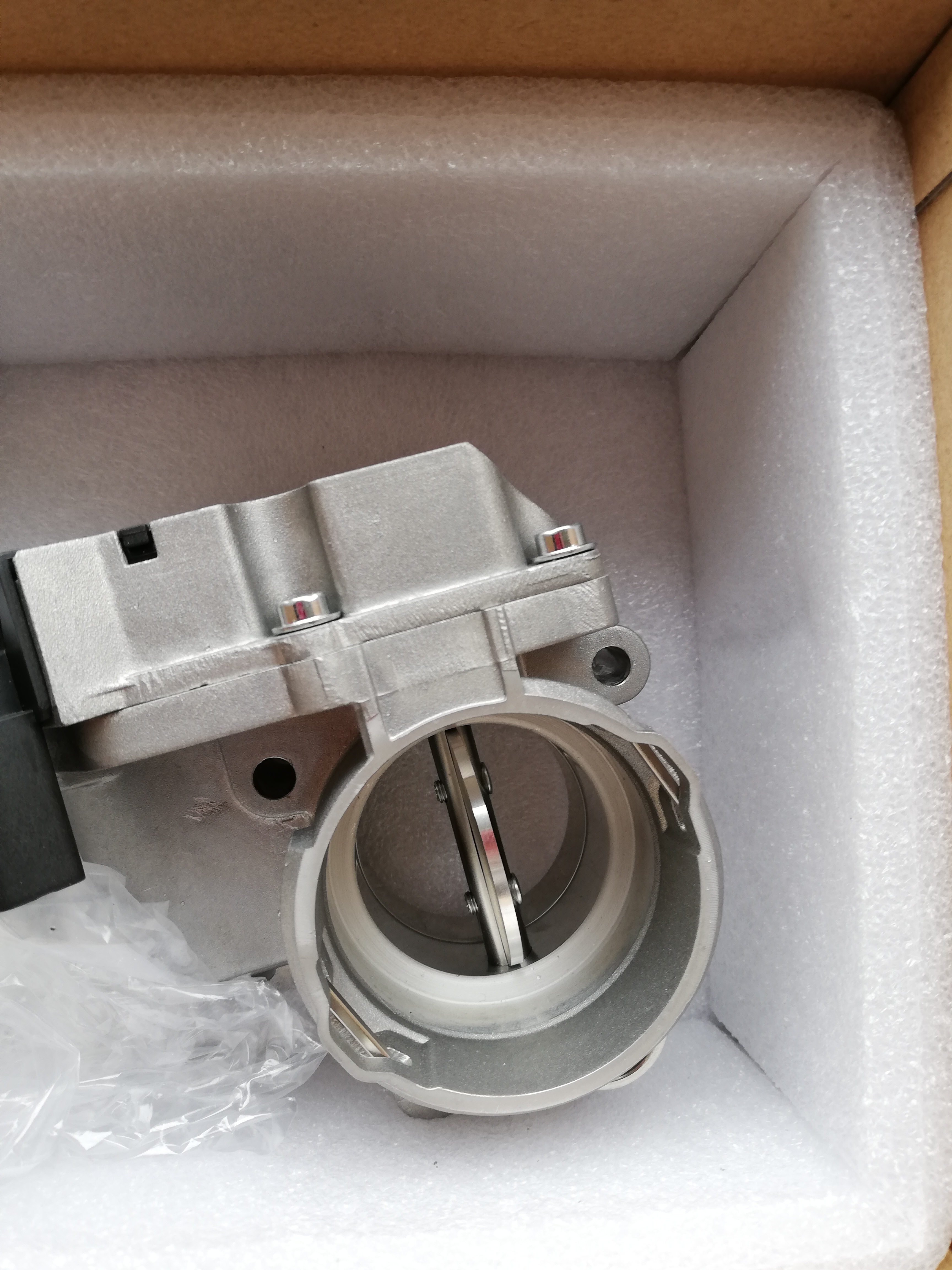

Nieuwe klep.

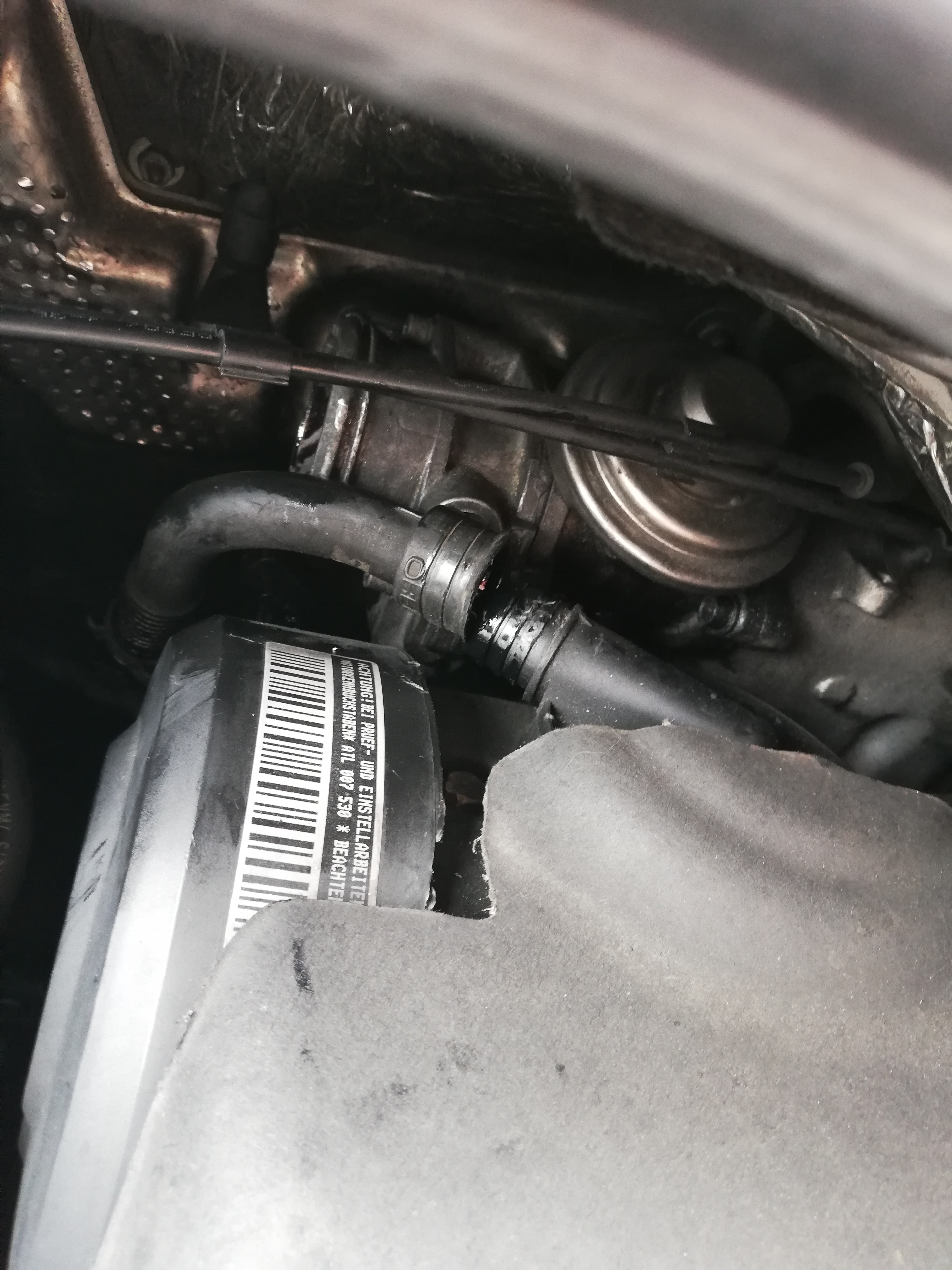

Oude klep, verwijderen in progressie.

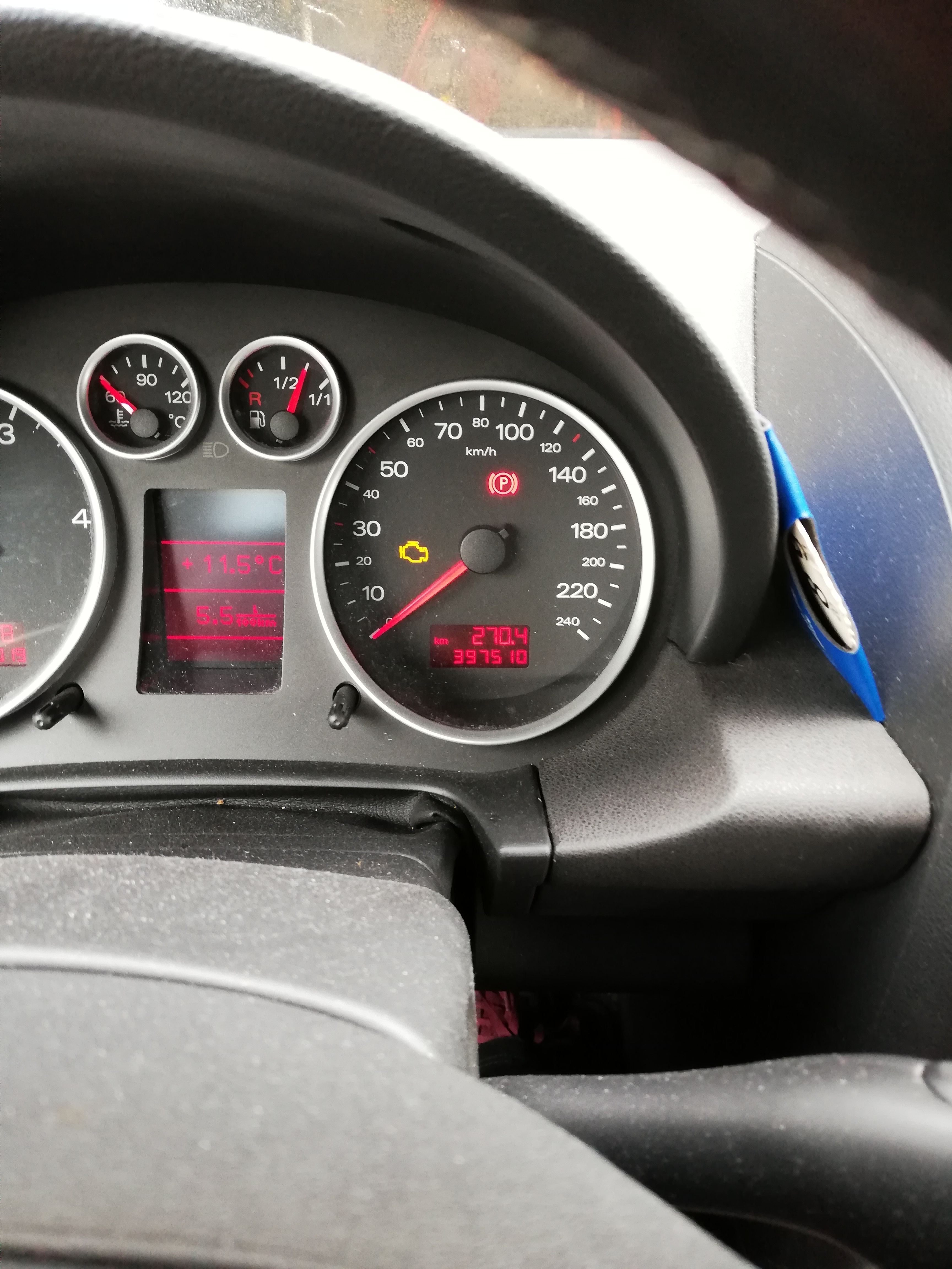

Lampie waar je nooit vrolijk van wordt...
De foutcode is gewist en na een testritje is de fout weg gebleven.
De oude klep bleef af en toe geblokkeerd staan in half dichte positie, en dat geeft natuurlijk een foutmelding.

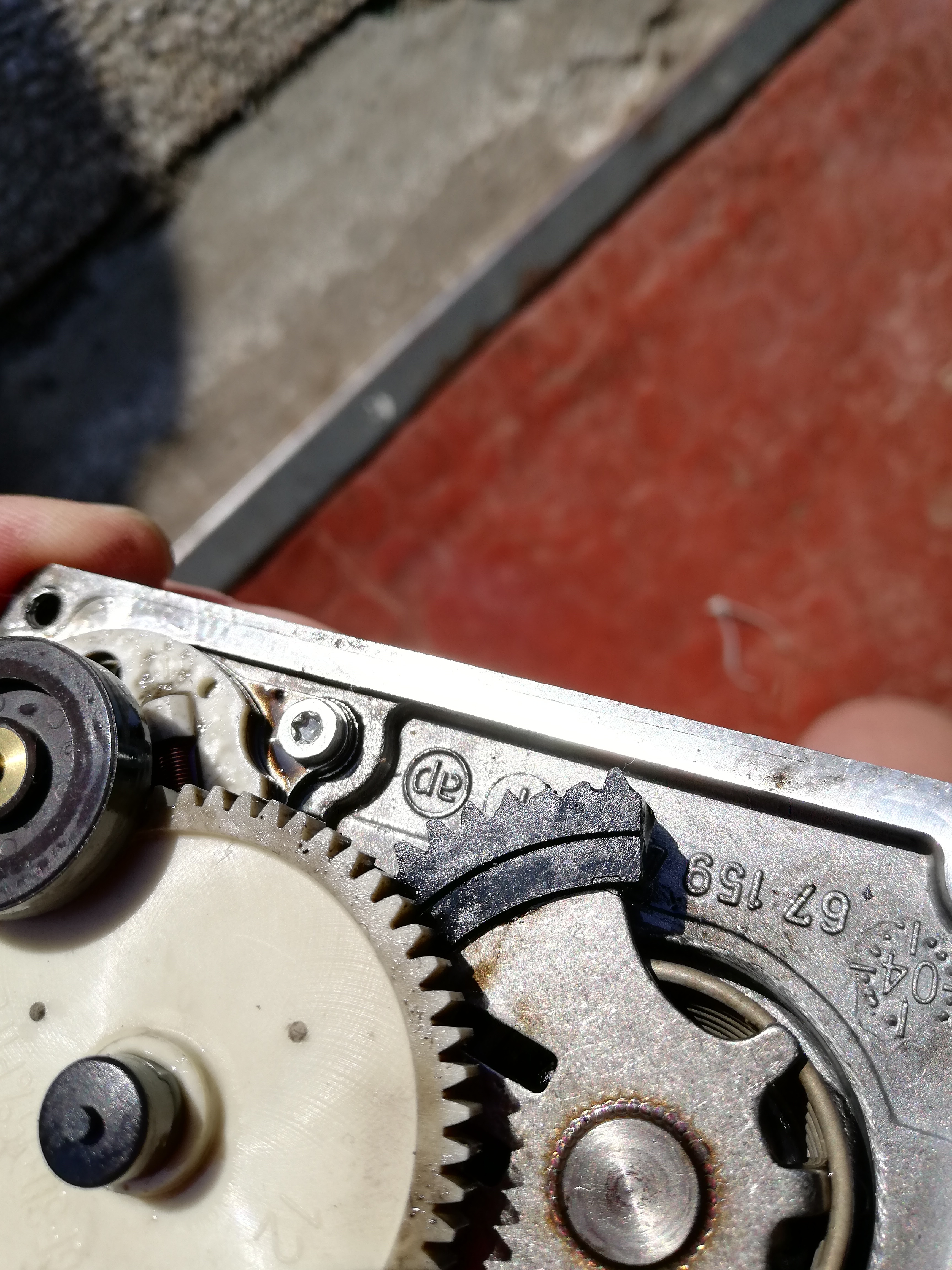

Voorzichtig open gemaakt, en waar ik al bang voor was, was zichtbaar (2 en 3de tanden zwarte tandwiel);
Krijg nou tandjes
Zoals je kan zien zijn de tanden versleten op de oude klep.
Dit gaf ellende voor motormanagement, en liet daarom check engine opkomen in het dashboard.

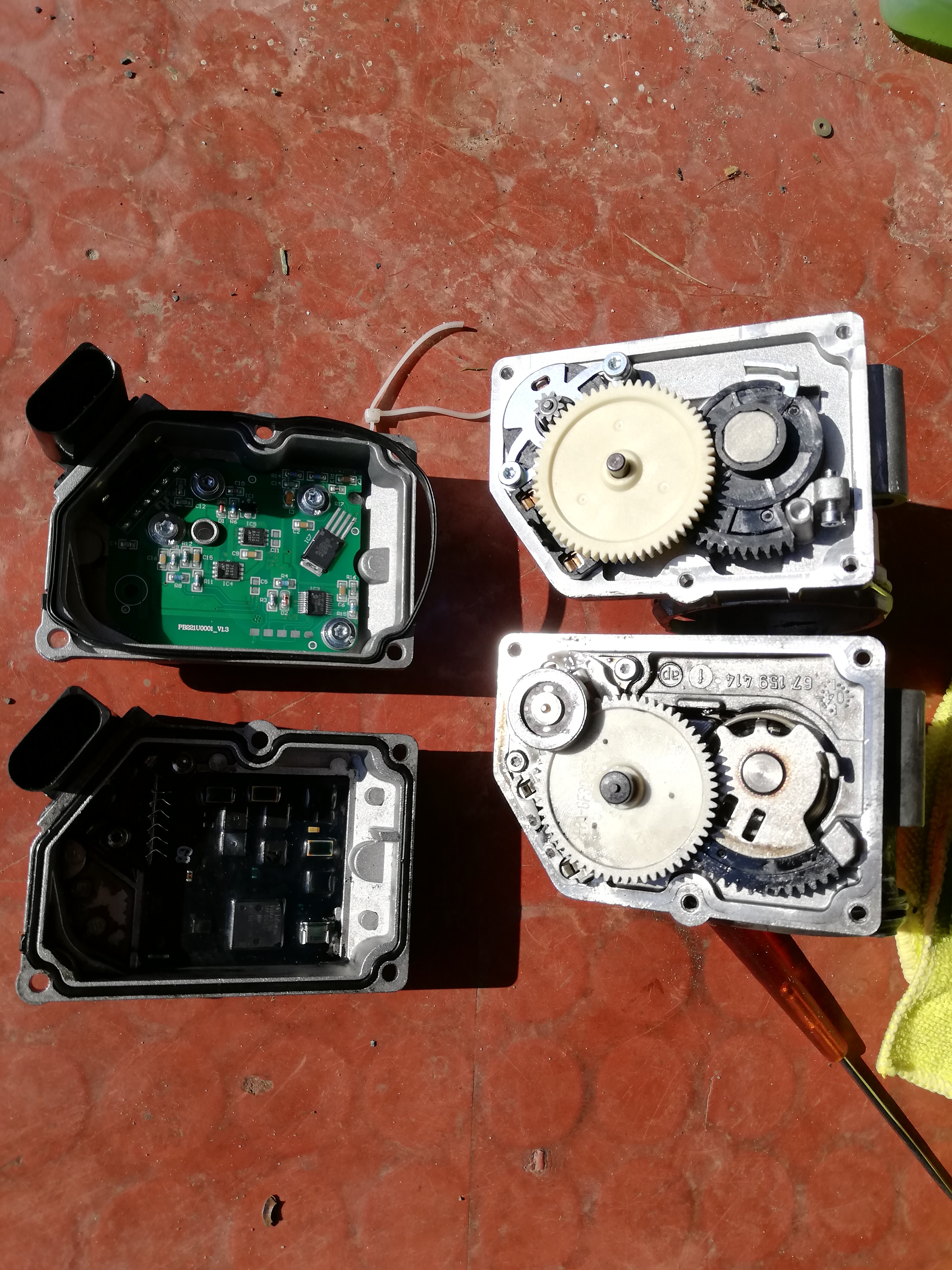

Het idee was toen om de elektronica van de oude klep in de nieuwe te zetten.
Nieuw en oud V157
Helaas gaf dat helemaal een rare werking. Klep bleef van open naar dicht gaan op contact, en ook als het contact uit stond.
Blijkbaar is de aandrijfmotor van de nieuwe klep anders dan de oude, en is een printplaat overzetten niet gewenst.
Uiteindelijk heb ik de tandwielen iets verdraaid van de oude klep, zodat er weer iets verse tandjes in elkaar grijpen en alles weer netjes terug gezet (Electronica), getest of alles soepel open en dicht gaat en weer op de auto gemonteerd.
