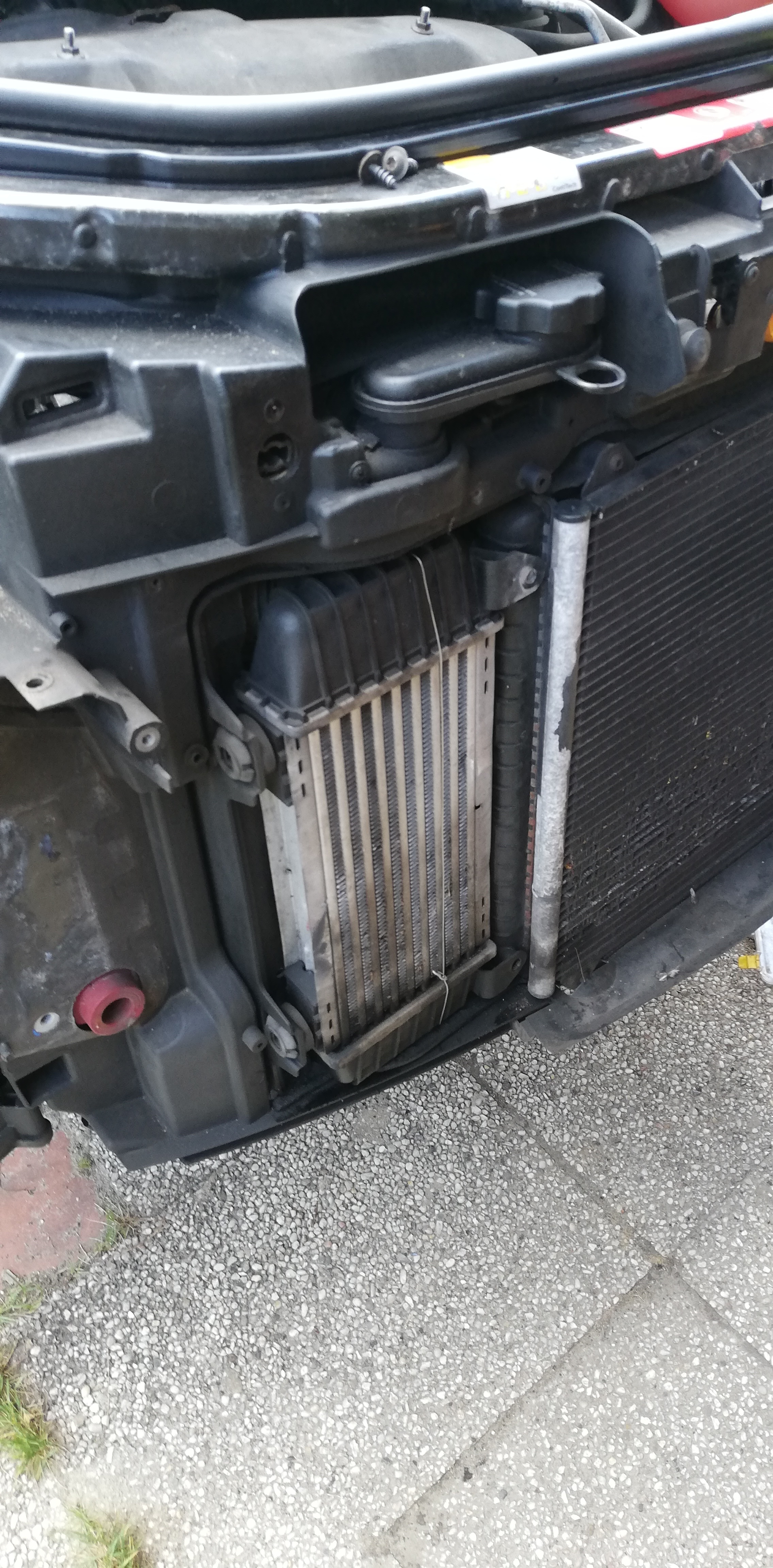

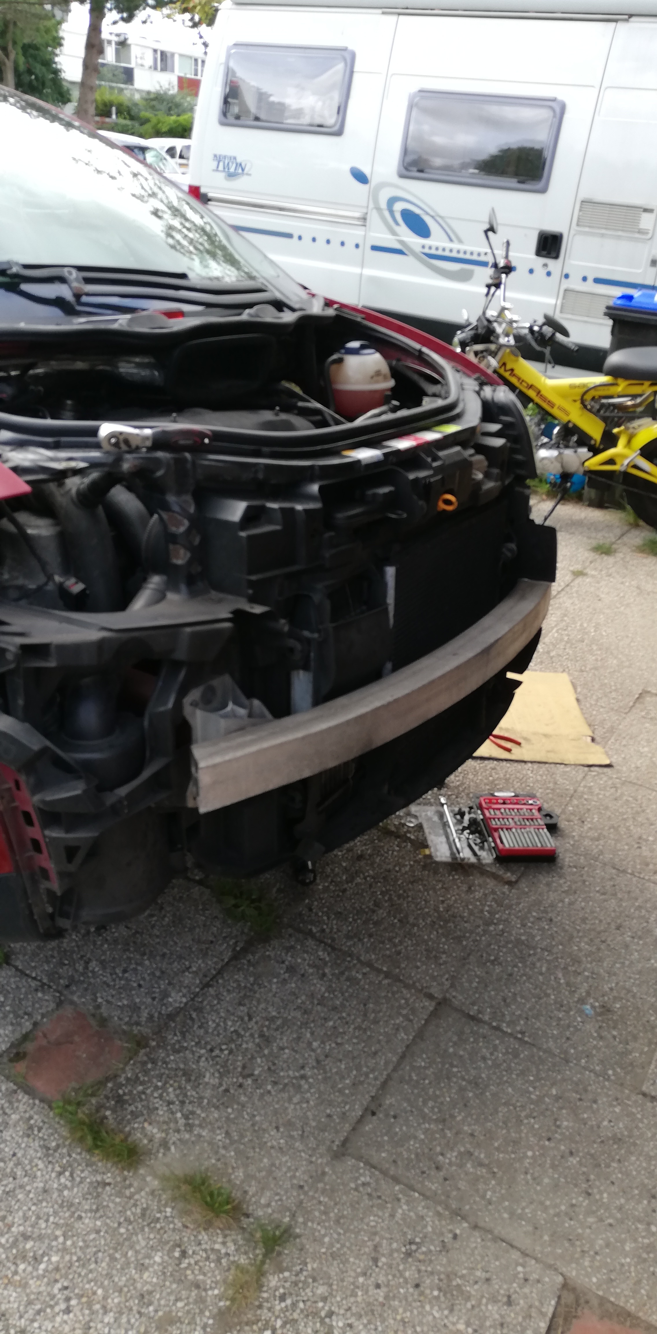

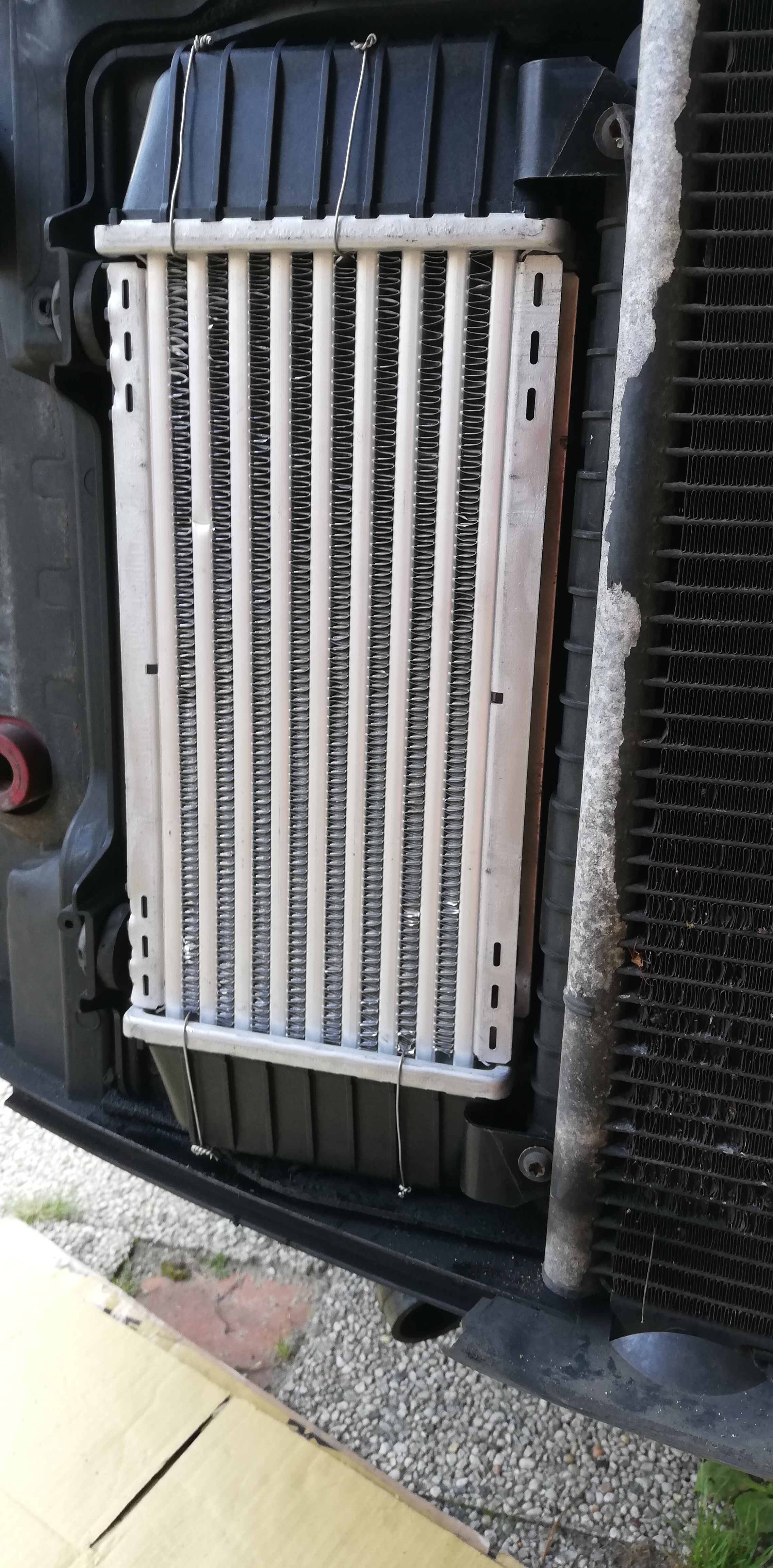

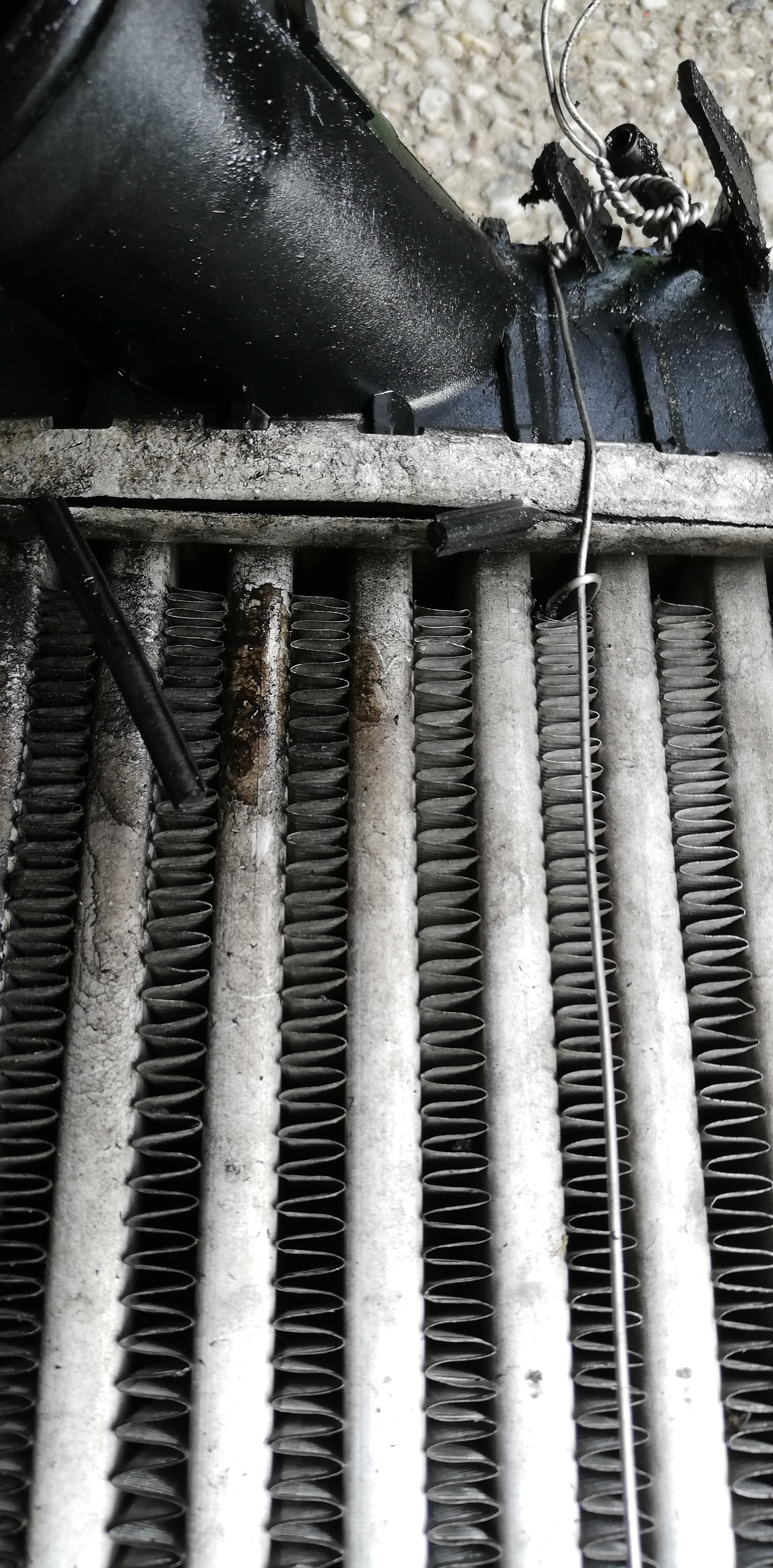

Helaas was een paar dagen voor dat Tom kwam de intercooler overleden.
Deze heb ik afgelopen zondag vervangen...... Dat kan ik dan weer wel zelf. :P
Alles weer top, en de A2 sleurt zich weer vooruit!

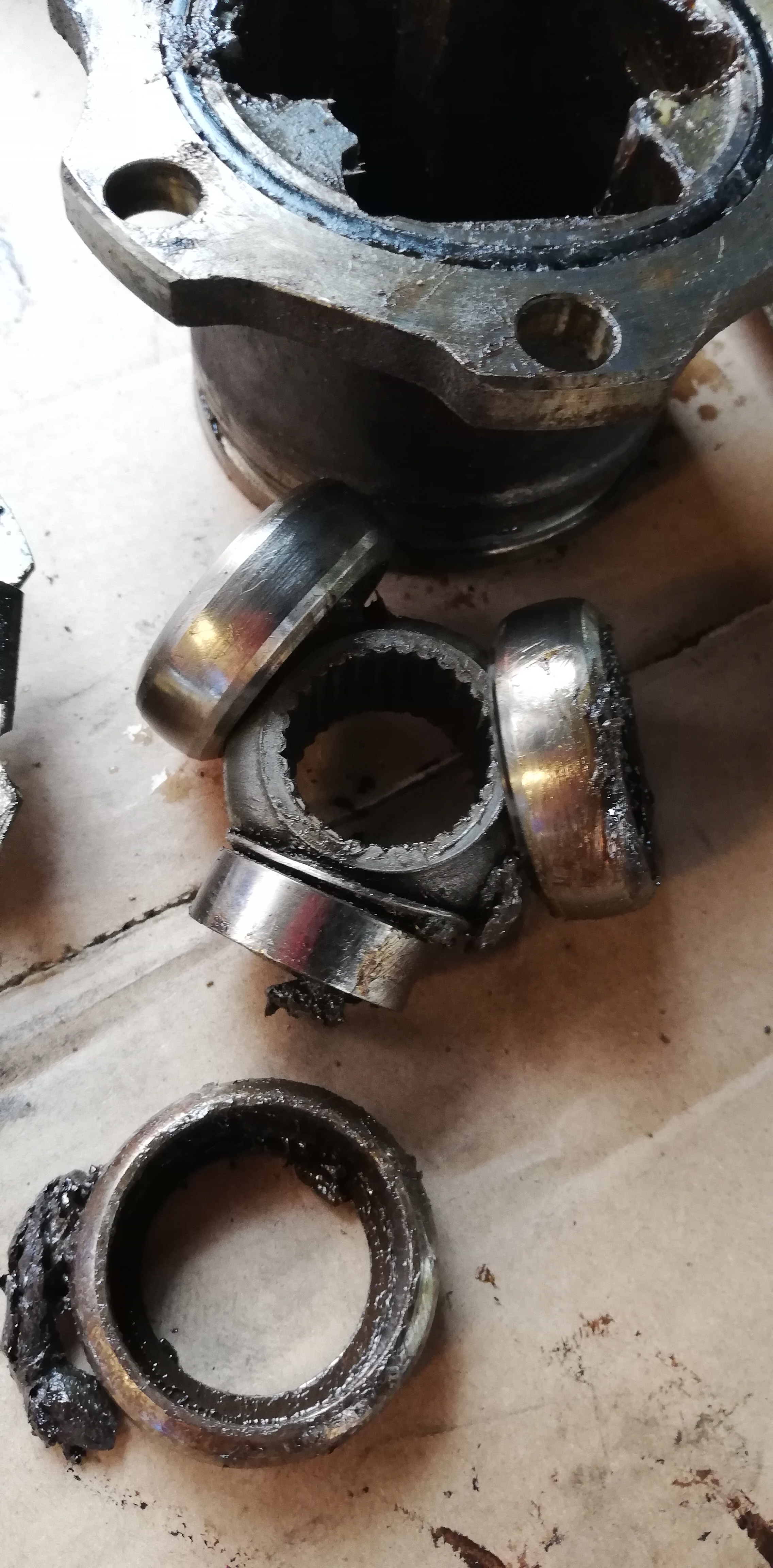

Sinds de re-map van de ecu bemerkte ik bij het versnellen zonder terug te schakelen een lichte trilling, alsof het vermogen in "golfjes" geleverd werd.
Tot ik van de week om 1/4 voor 5 in de ochtend de oprit van de snelweg op reed........ Werd letterlijk en figuurlijk wakker geschud!

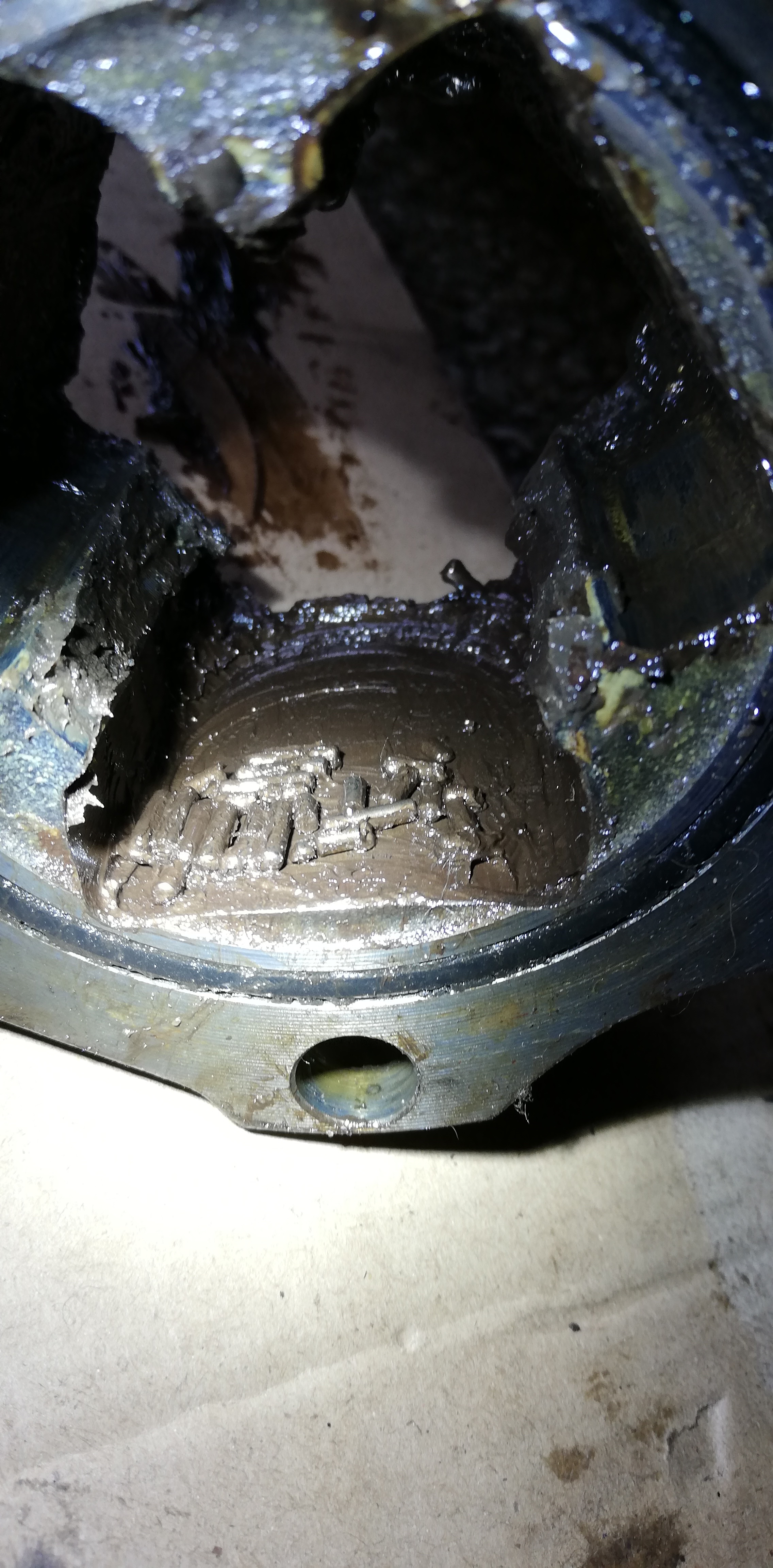

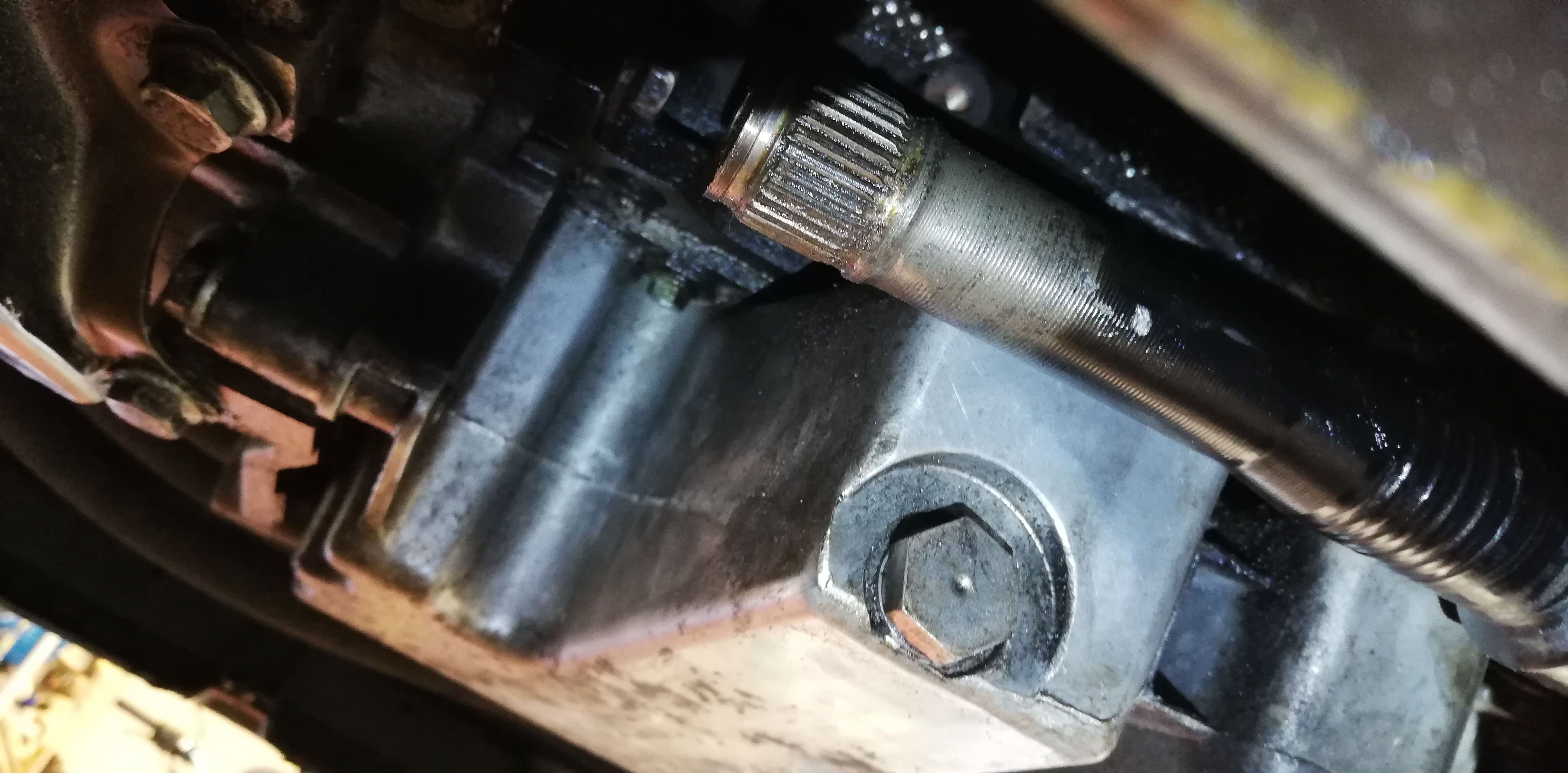

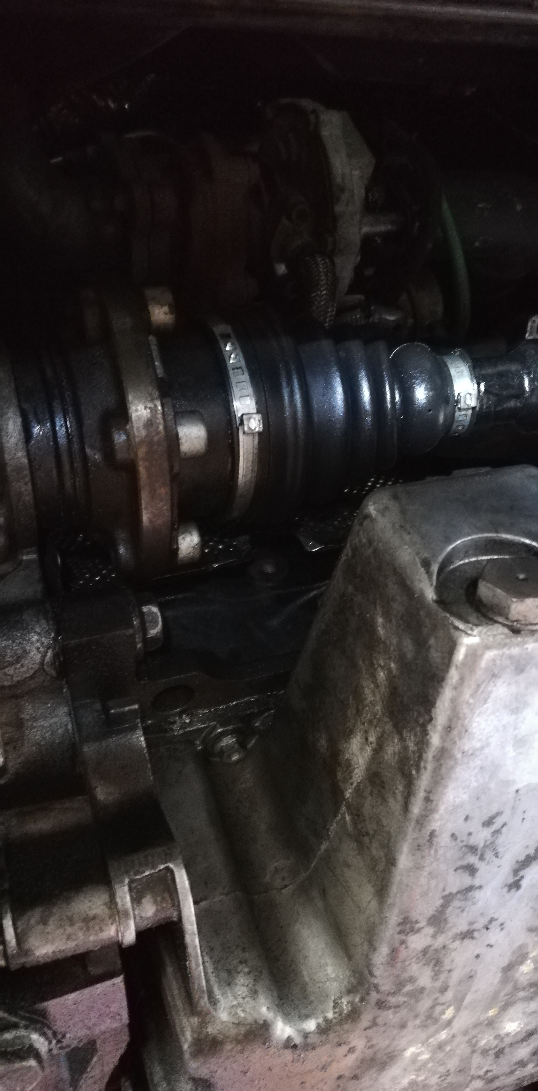

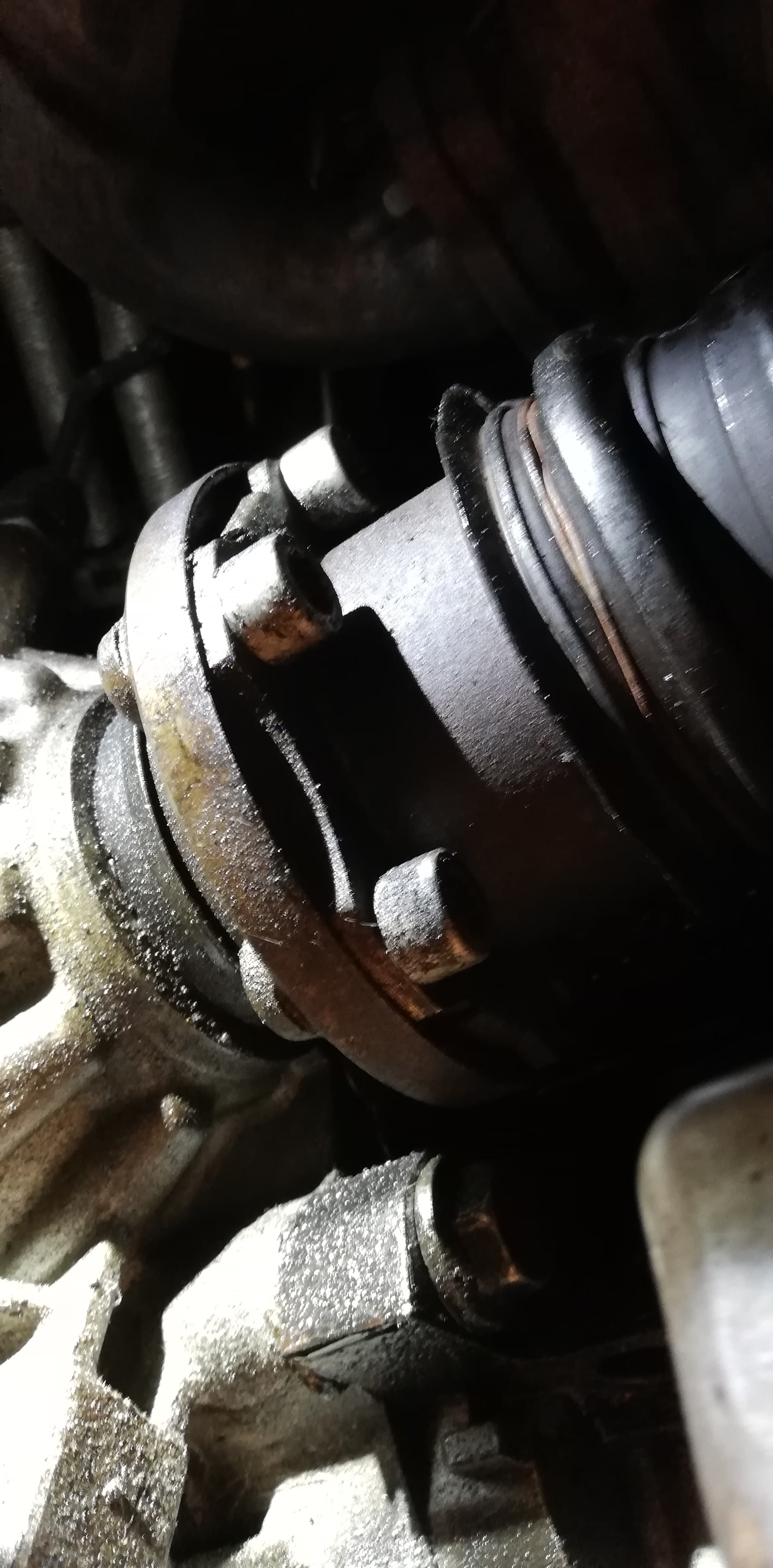

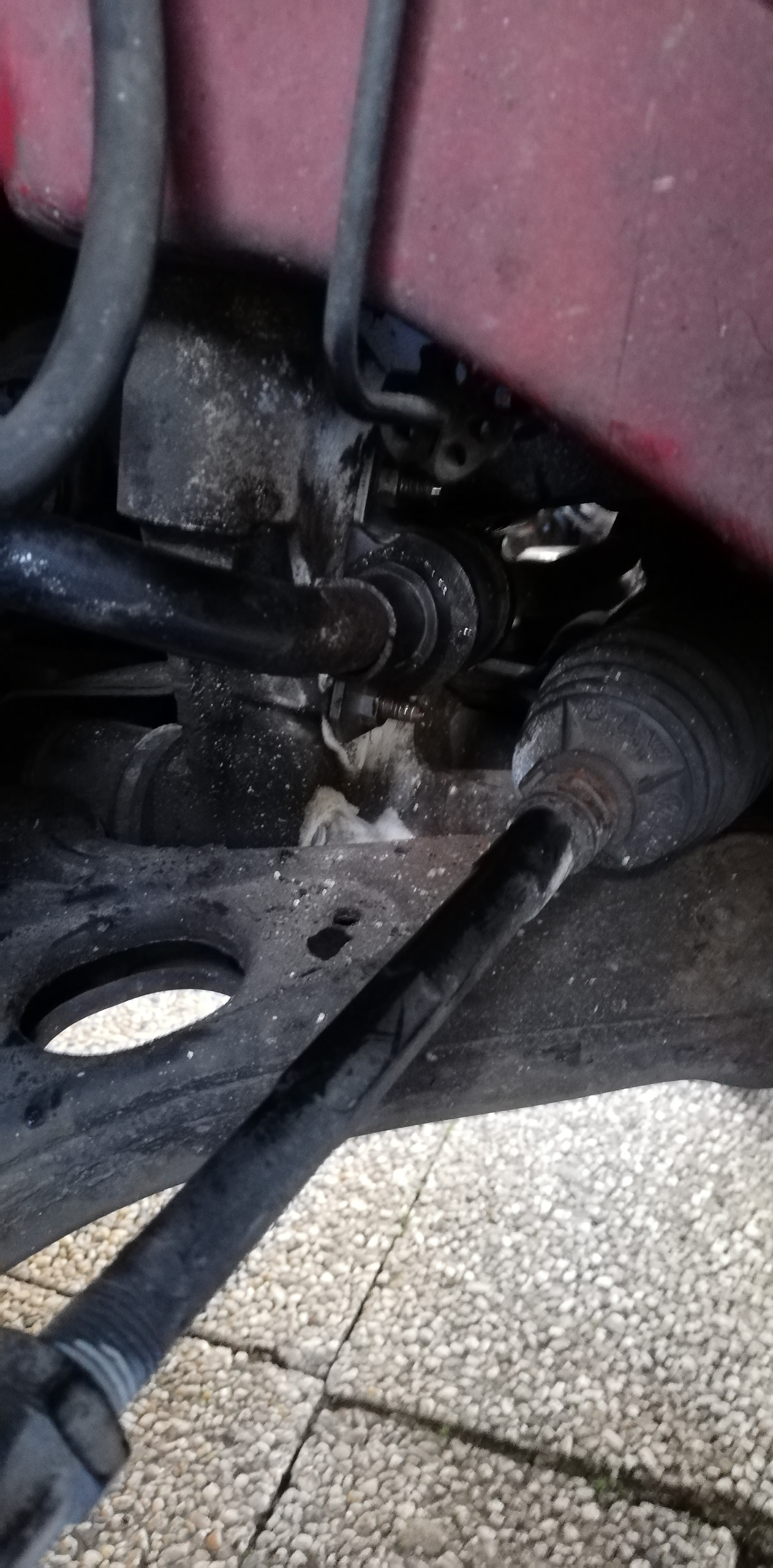

De A2 rammelde of dat de wielen los zaten.
Na wat speuren en denkwerk moest het wel 1 van de homokineten aan de binnenzijde zijn.
Vaak komt de rechterkant als schuldige, waarschijnlijk vanwege de langere aandrijfas, een andere directe reden zou ik niet weten.
Bij demonteren zag ik dat er al een keer aan gerommeld was (nieuw vet erin, en geen klemband hebben....).
Eén van de tripod lagers is naar de filistijnen, de naaldlagers hielden zich niet aan een samenscholings verbod....
Na vervanging alles weer lekker smeuïg en soepel.
10 okt 2019, 19:38 2 x
Lekker bezig @Spits 👍!
Dat is idd niet de bedoeling van de tripoid lager😝😝😝😝.
Dat trillen neemt zoveel lol en comfort van het rijden weg. Dat moet aangepakt worden. 👊
10 okt 2019, 21:52 0 x
Wat moet het een genot zijn om dit zelf te kunnen repareren. Geen gedoe met garages, afspraken, lange wachttijden, hoge kosten en zoveel voldoening als het weer werkt zoals het hoort.
Goed gedaan! :thumbmin:

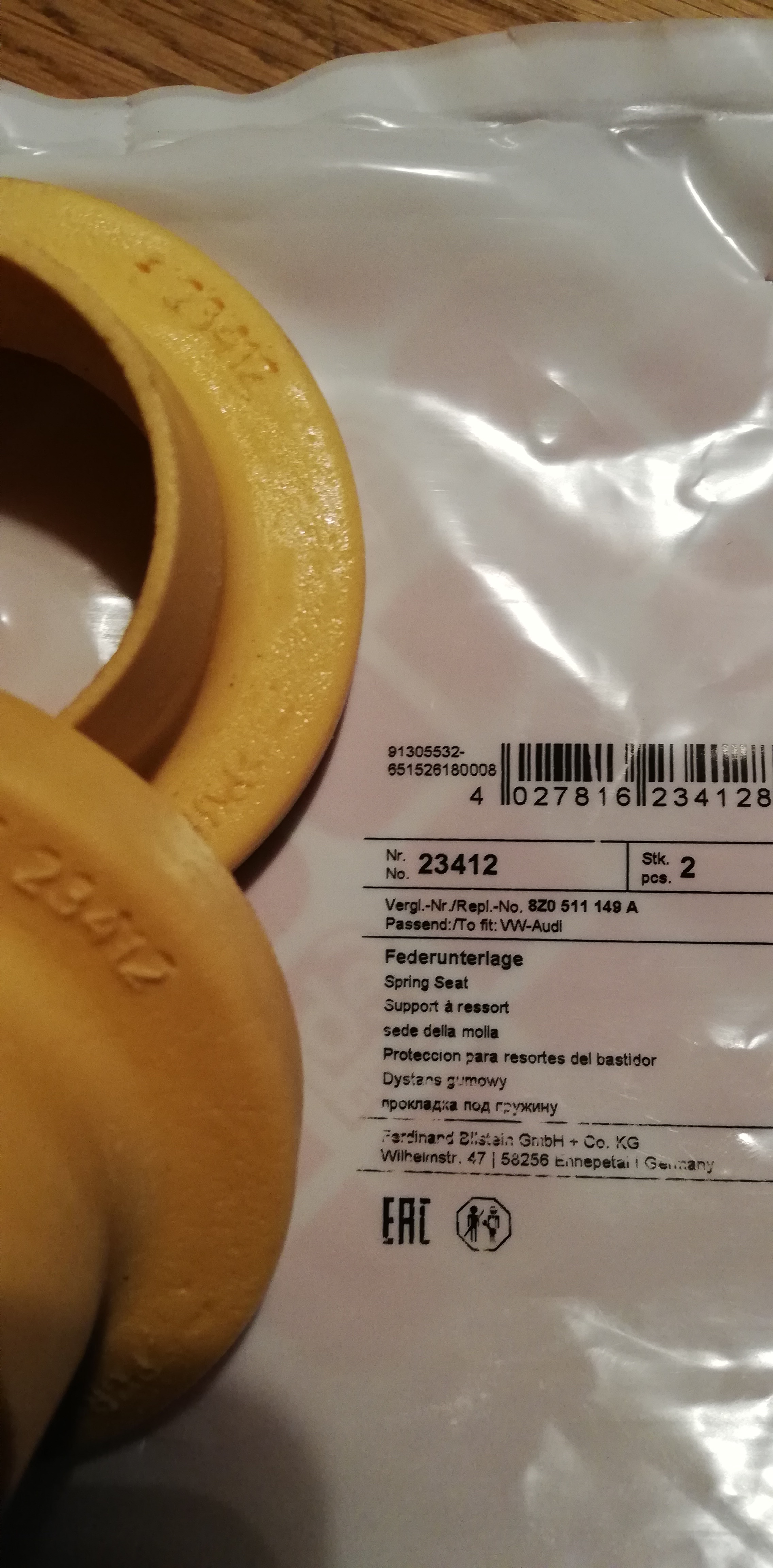

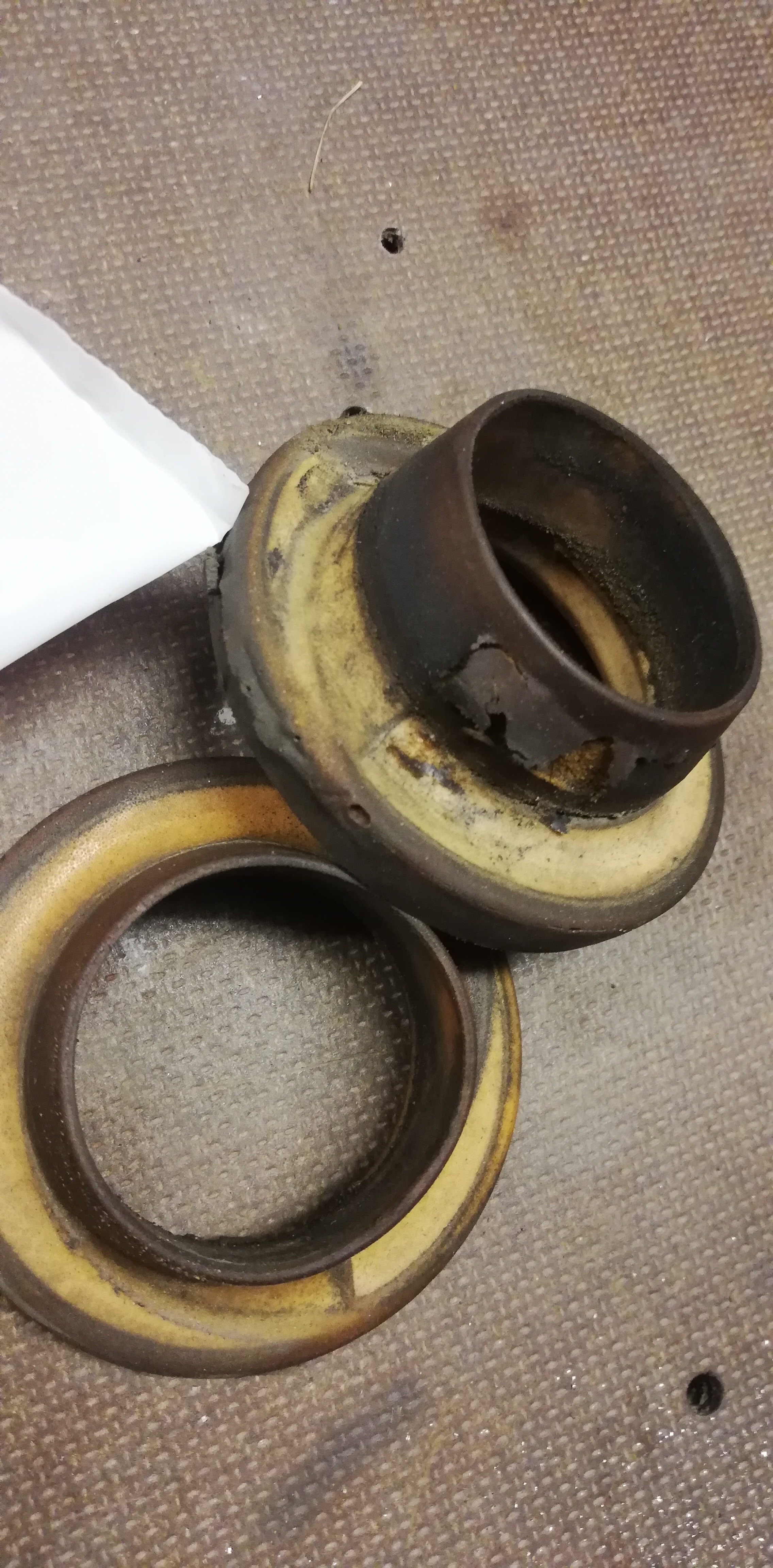

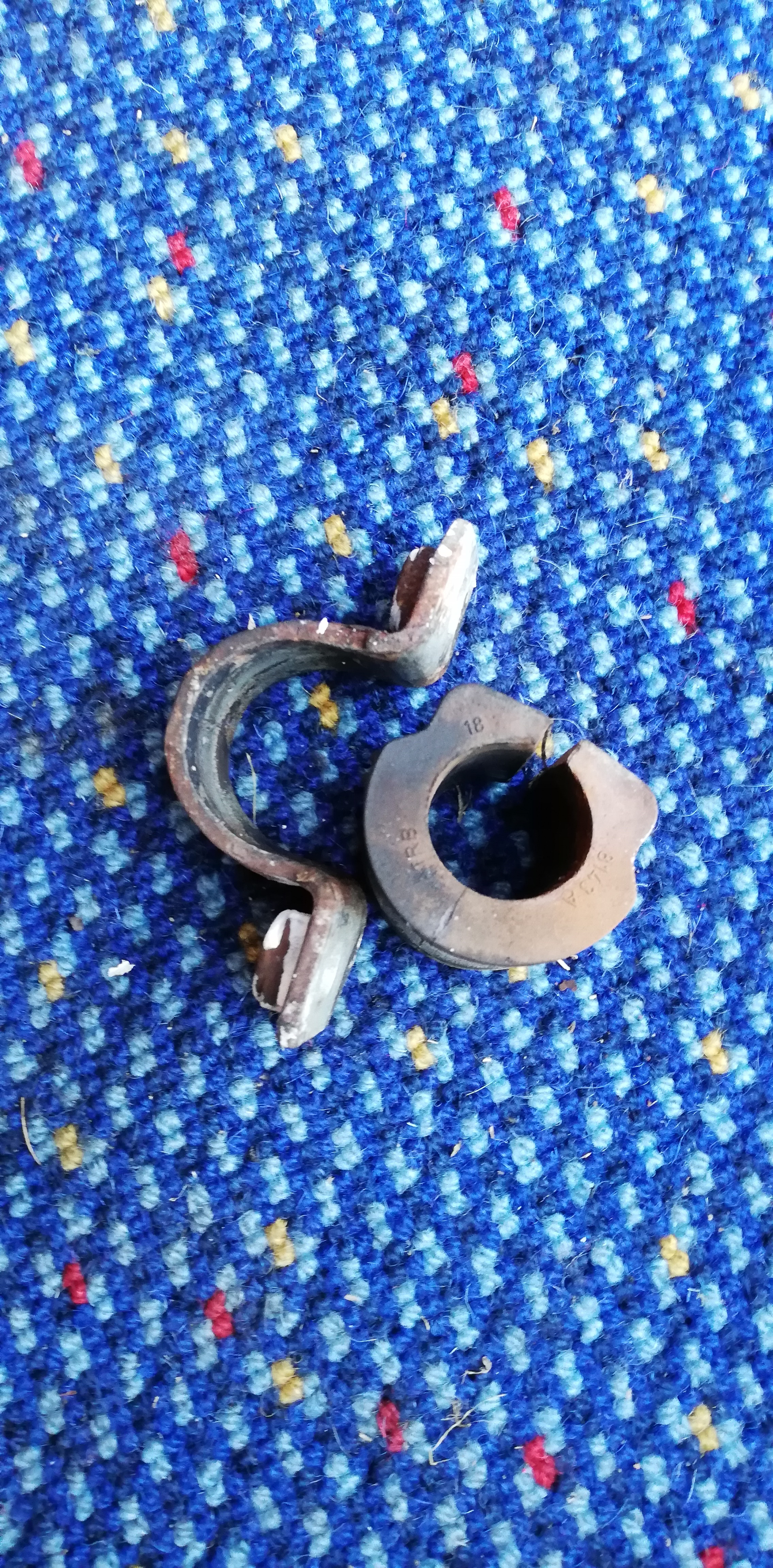

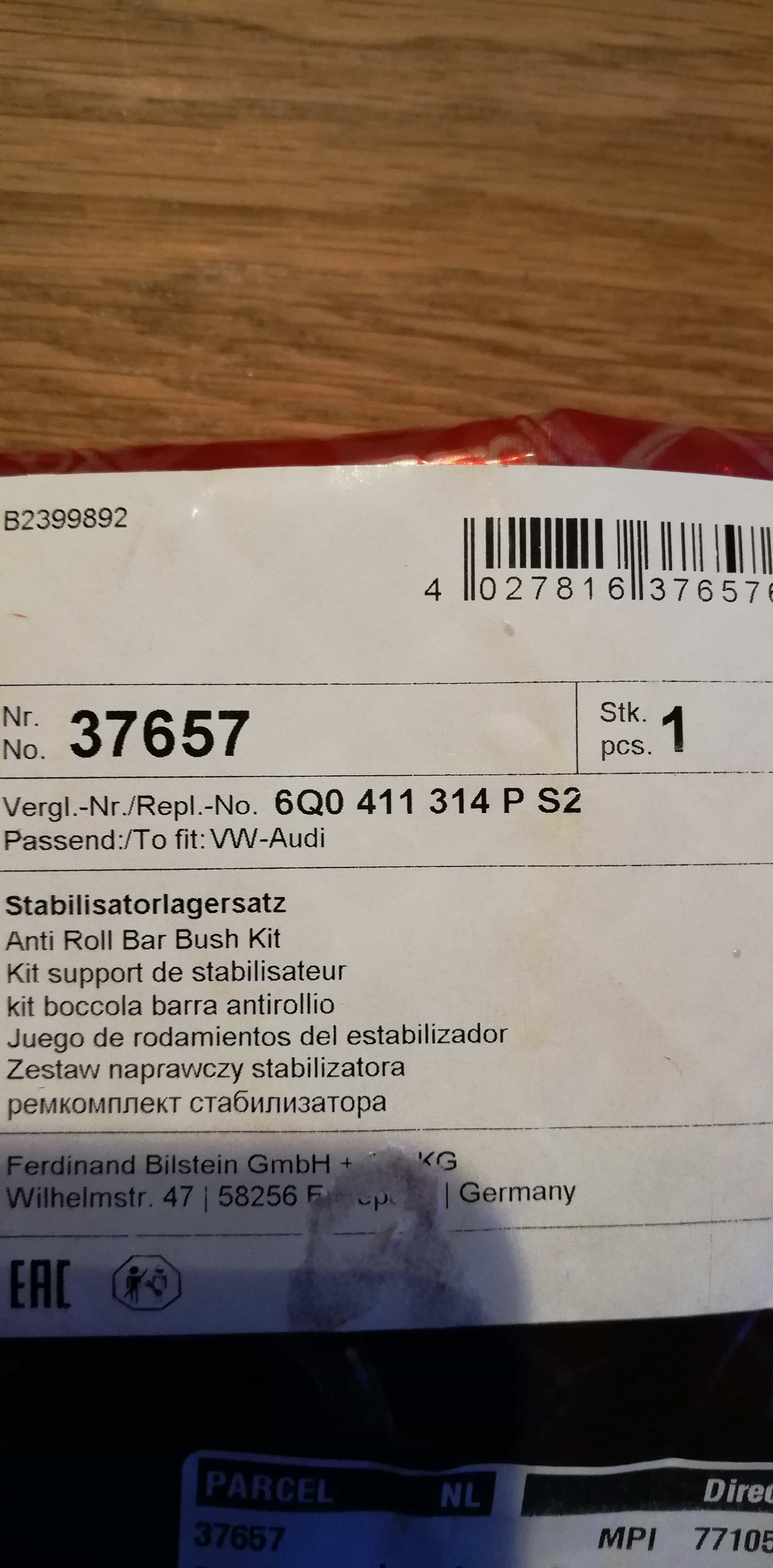

Van de week aan de achterkant nieuwe veerrubbers onder vervangen.
En vandaag aan de voorkant nieuwe stabi rubbers.
Er zaten nog rubbers met een kunststof huls gemonteerd welke ondertussen een beetje speling hadden.
Voor de rest draait het apparaat netjes en rustig z'n kilometers.
Het onregelmatig lopen bij de eerste koude start van de dag is ook als sneeuw voor de zon verdwenen.
Daar baal ik een beetje van....... Had liever gehad dat ik de oorzaak wist, om het zodoende dan bij de wortel aan te pakken.
Nah, mocht het zich weer voordoen, moet ik het maar niet meer op de lange baan schuiven en er direct naar gaan kijken.
Laatste 2 foto's zijn van de nieuw bestelde en gemonteerde onderdelen.
