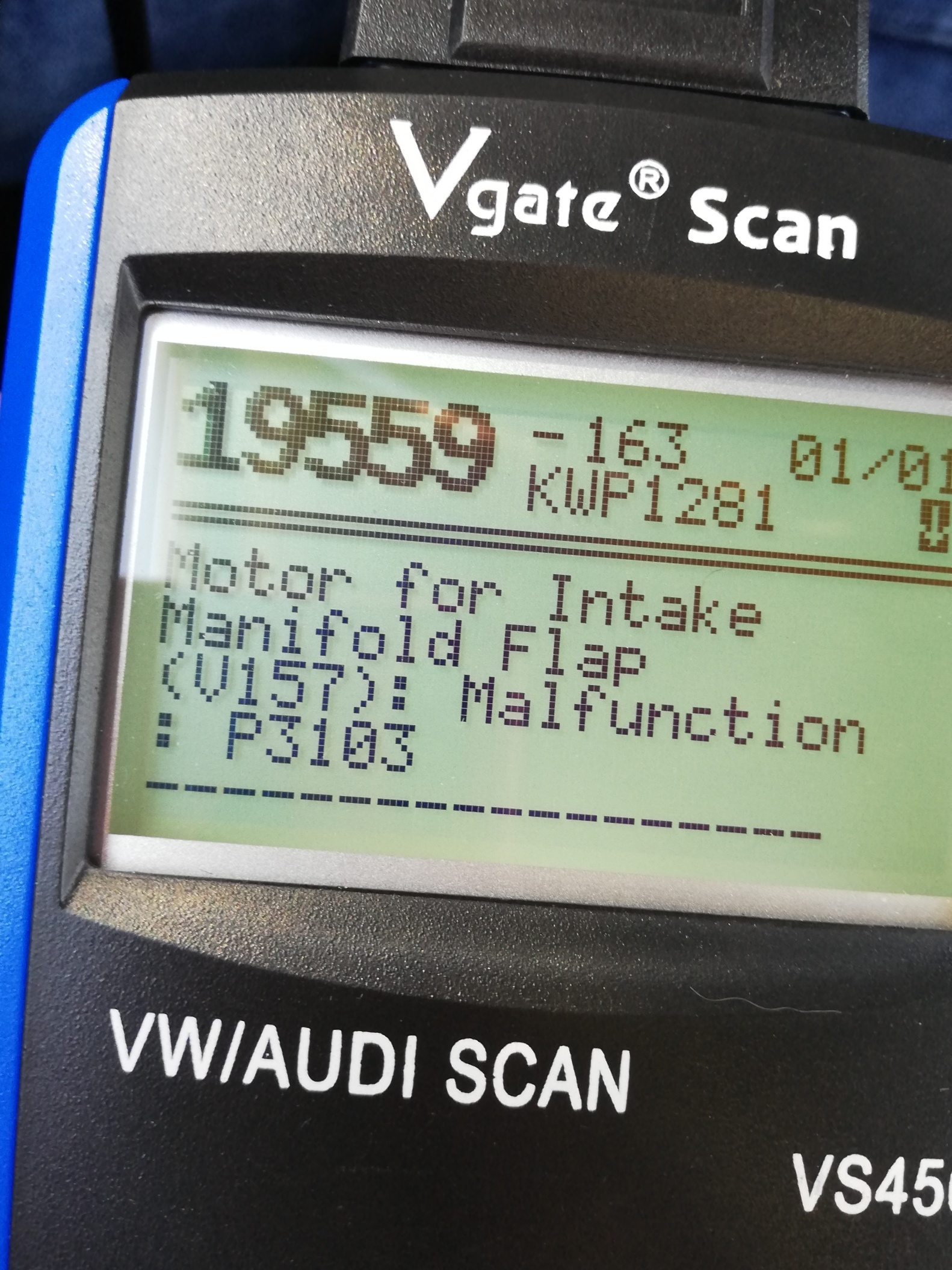

Aan de andere kant draait het bakkie netjes z'n kilometers, dus d'r mag wel 's wat stuk gaan.
Nieuwe flap intake dinges is onderweg.
24 mar 2019, 18:57 1 x
Hey @Spits ,
Had je hem niet gewoon schoon kunnen maken? Zonde geld toch anders?
Deze gaan zelden stuk volgens mij👍
24 mar 2019, 19:10 0 x
DED@2 schreef:
24 mar 2019, 18:57
Hey @Spits ,
Hej D! We moeten eens toch een keer gaan "meeten"!?
Yup, schoonmaken heb ik al een keer gedaan, toen ik 'm net had.... Weet je, ik heb een hekel aan dingen 2x doen. Stel ik haal 'm eraf en er is een tandje van het kunststof wiel afgebroken, wat kan, maar niet hoeft, dan zit ik weer met dat oude (defecte) onderdelen terug moeten meubelen om in ieder geval te kunnen rijden.
Dan toch maar de poeplap trekken in één keer goed doen en er weer een tijd mee toe kunnen.
24 mar 2019, 20:11 1 x
Ja daar heb je een punt👍. Dat snap ik! Ik ben afhankelijk van de auto, dus probeer/ moet zoveel mogelijk altijd ‘repareren’. Zeker niet tot in lengte van dagen. Eens moet er iets vervangen worden. En zodanig dat het wel verantwoord blijft natuurlijk. Ik neem ook geen risico’s met veiligheid.
