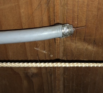

Ja, simpele Coax kabel is voldoende mits je voldoende af stripte!

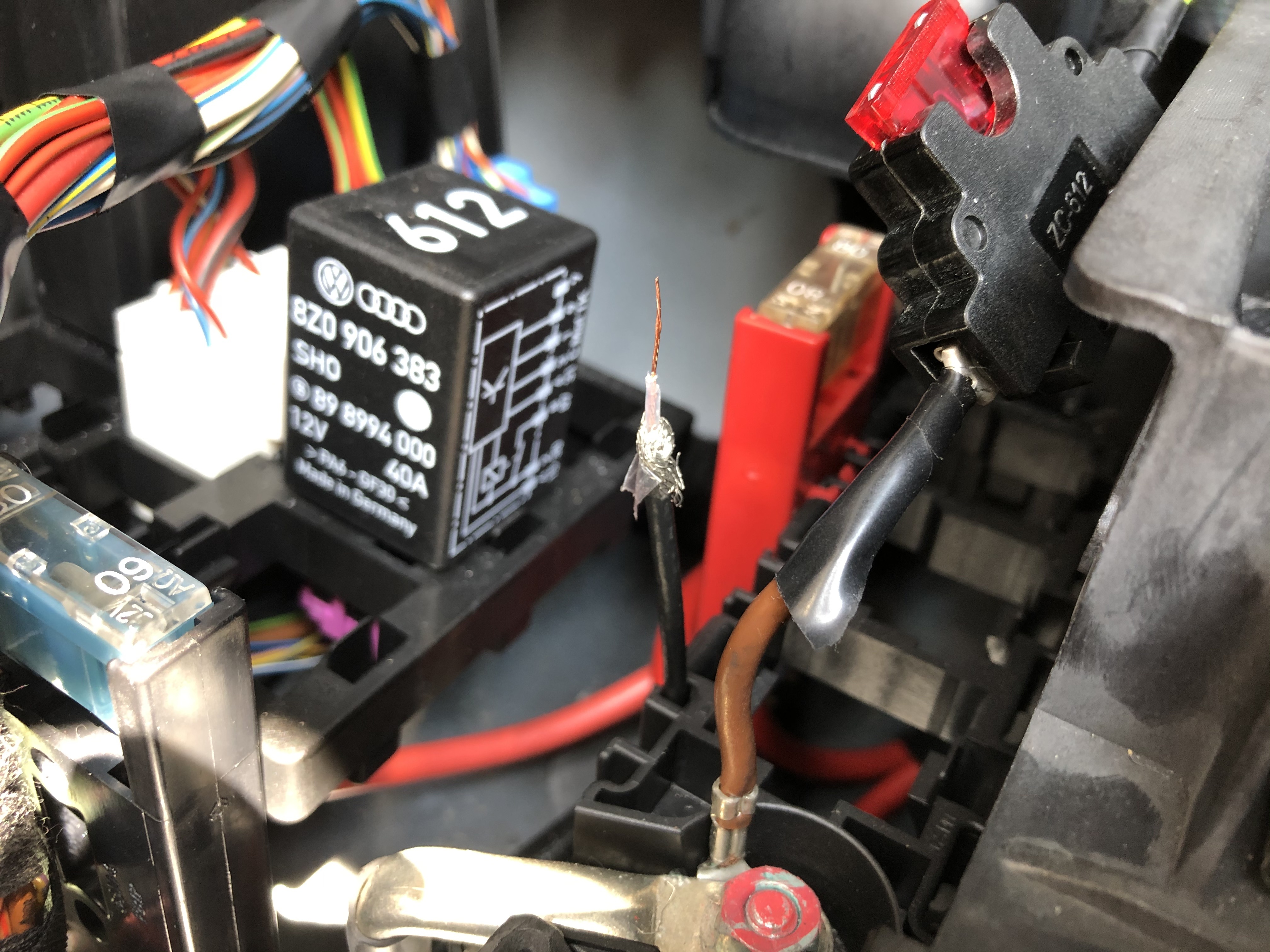

Ik moet er wel bij zeggen dat het ook allemaal afhangt van de positie van het uiteinde aan de kabel.
Ik had deze na het strippen wat hoger afgesteld in die kunststof houder en het signaal werd er niet beter op.
Daarna de boel nog een keer gecontroleerd en het uiteinde dus weer wat lager afgesteld.
Ik kan de cv nu bedienen vanuit de woonkamer.
Zal wel iets van ongeveer 15 meter afstand zijn tot de auto.
Al met al een mooie modificatie die ook echt een meerwaarde heeft en geeft aan de auto.

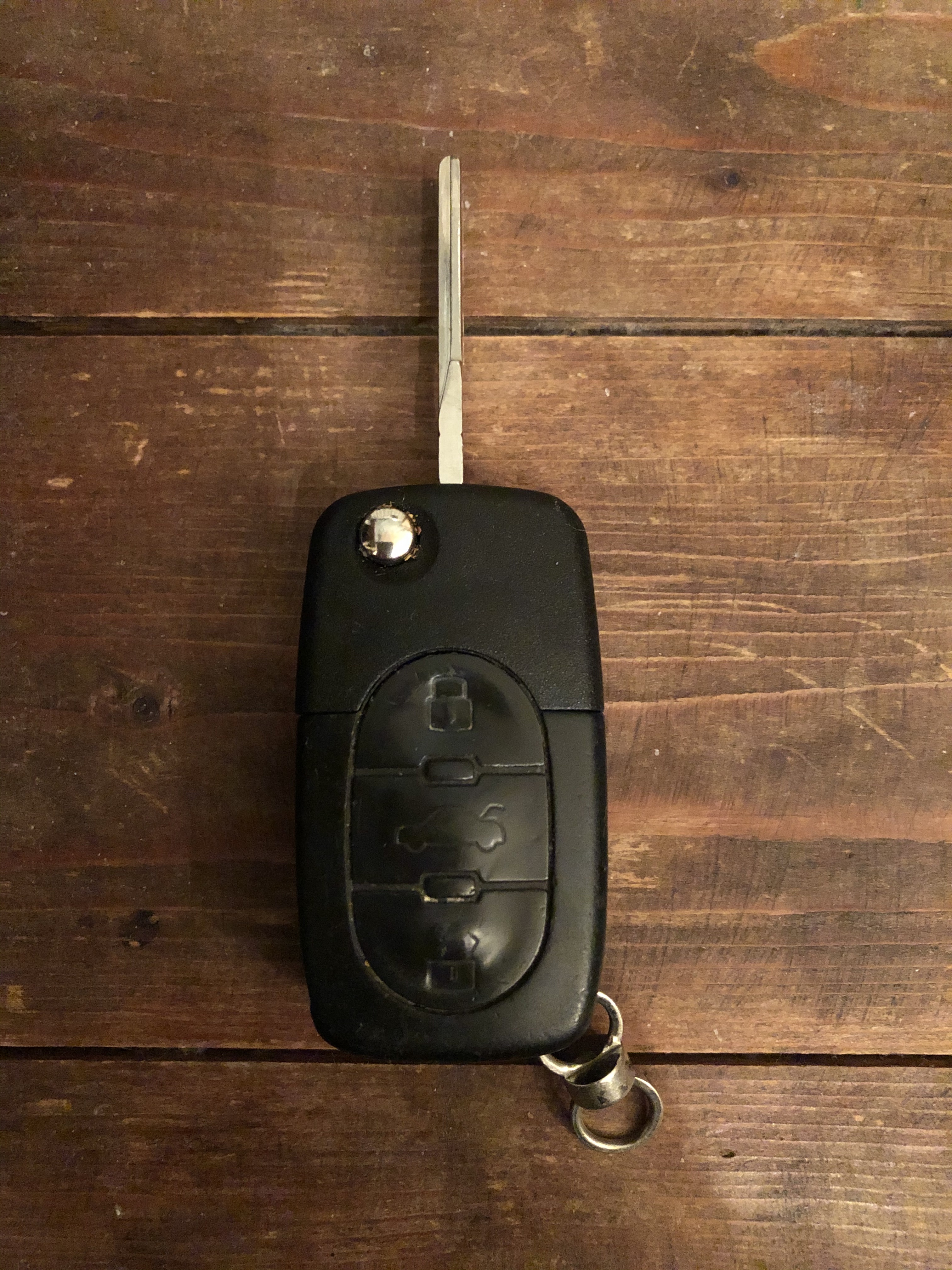

Inmiddels voor € 13,79 een klapsleutel besteld bij AliExpress voor deze modificatie.
Voor nog geen € 5,- extra (inclusief bovenstaand bedrag) werd het sleutelblad op maat geslepen aan de hand van foto’s die ik moest doorsturen van het bestaande sleutelblad en ik kan je zeggen dat dit voor dit geld een top service is, want de sleutel past!
Transponder is natuurlijk nog niet geprogrammeerd.
Dit laat ik misschien nog doen en anders ga ik proberen de transponder van de reserve sleutel over te zetten.
Helaas lukt het mij niet om de afstandsbediening aan te melden met VCDS.
Aan mijn eigen skills ligt het niet, want ik kan de afstandsbediening van mijn gele CS op de comfort module van de blauwe AUA wel gewoon aanmelden, maar het ligt aan de afstandsbediening van de nieuwe klapsleutel. A2 dokter Lukas zei al eens dat die dingen van AliExpress niet zijn in te leren en hij had gelijk.
Nu ben ik aan het kijken voor een tweedehands klapsleutel om daarop de sleutelbaard van de AliExpress-sleutel te bevestigen of de afstandsbediening over te plaatsen op de AliExpress-sleutel. Op eBay en eBay kleinanzeigen staan er genoeg aangeboden. Echter allemaal voor A3, A4, A6 en TT.
Nu is mijn vraag of een van jullie weet of dit nog uitmaakt. Moet het echt een klapsleutel zijn van een A2 of mag het ook een klapsleutel van bijvoorbeeld een A4 zijn?
Het zou toch jammer zijn als achteraf blijkt dat de afstandsbediening van een klapsleutel van een A4 niet kan communiceren met de comfort module van een A2, dus dat wil ik graag voor zijn.
Ik hoop dat een van jullie hier meer over weet.
Alvast dank!
Alvast dank!

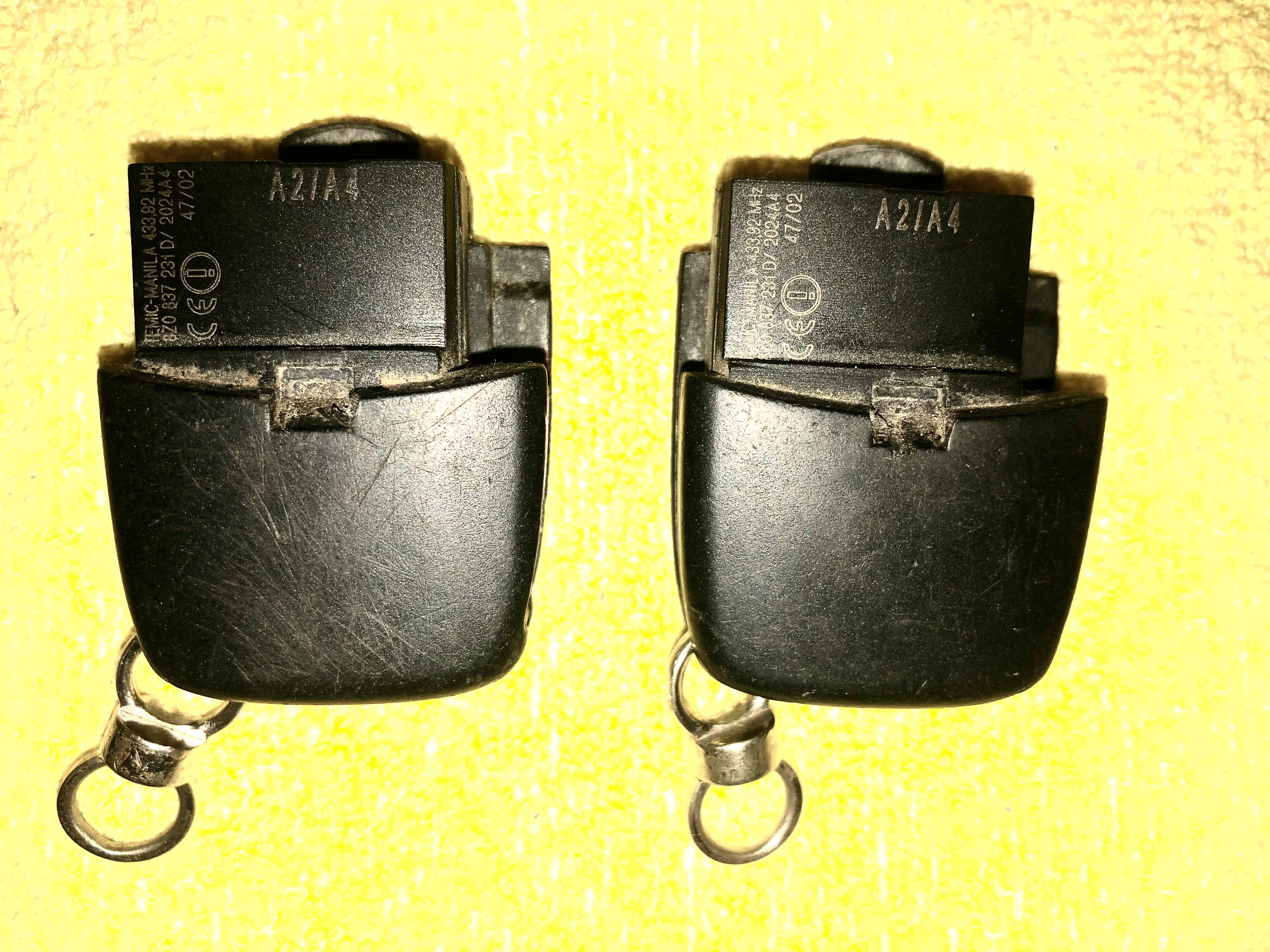

Ik weet niet of je nog één zoekt, maar ik kwam deze tegen:TJT schreef: ↑11 jan 2022, 16:10Inmiddels voor € 13,79 een klapsleutel besteld bij AliExpress voor deze modificatie.
Alvast dank!
Idd voor A2 en A4.
Weet alleen niet of hier een transponder in zit.

Toen maar besloten de gok te wagen en twee klapsleutels te kopen op eBay Kleinanzeigen voor € 30,- inclusief verzendkosten die geschikt zijn voor een A6 of TT. Ik dacht; dat zal vast wel matchen, maar nee hoor...
Het stomme was dat ik nog twijfelde tussen deze set en een set van een A4. Als ik die laatste nou had gekocht, dan was de kans van slagen zeer groot.
Anyway, ik heb de foute klapsleutels uiteindelijk maar een paar uur in huis gehad, want ze waren alweer snel verkocht, gelukkig!
Toen op zoek gegaan naar een alternatief en dat had ik al snel gevonden.
Twee klapsleutels en contactslot voor een A4 B6 bij een autosloperij hier in de buurt voor € 30,-.
Mailtje gestuurd met foto van mijn handzender waarop het onderdeelnummer staat vermeld om te checken of het onderdeelnummer van hun handzenders overeenkomt en dat deed het gelukkig.
Eind van de middag het setje opgehaald en afgesproken dat ik voor aankoop op locatie de handzenders mocht inleren met mijn laptop op de A2 om zo te testen of het wel goed zou functioneren en ja hoor, dat deed het!
Wel gek dat één van de handzenders een veel kleiner bereik heeft dan de ander, ondanks dat de batterij nog volledig geladen is, dat had ik namelijk gemeten.

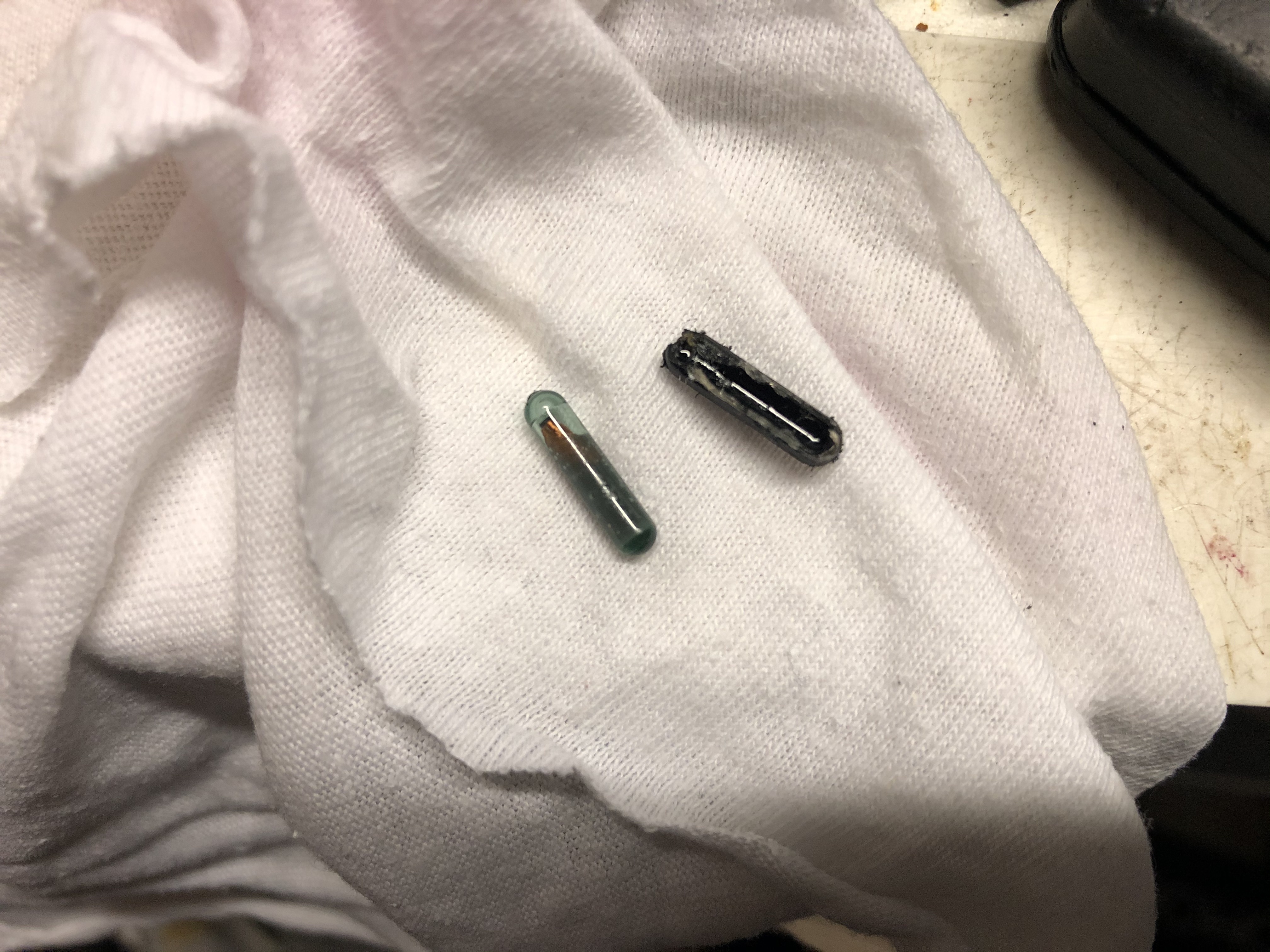

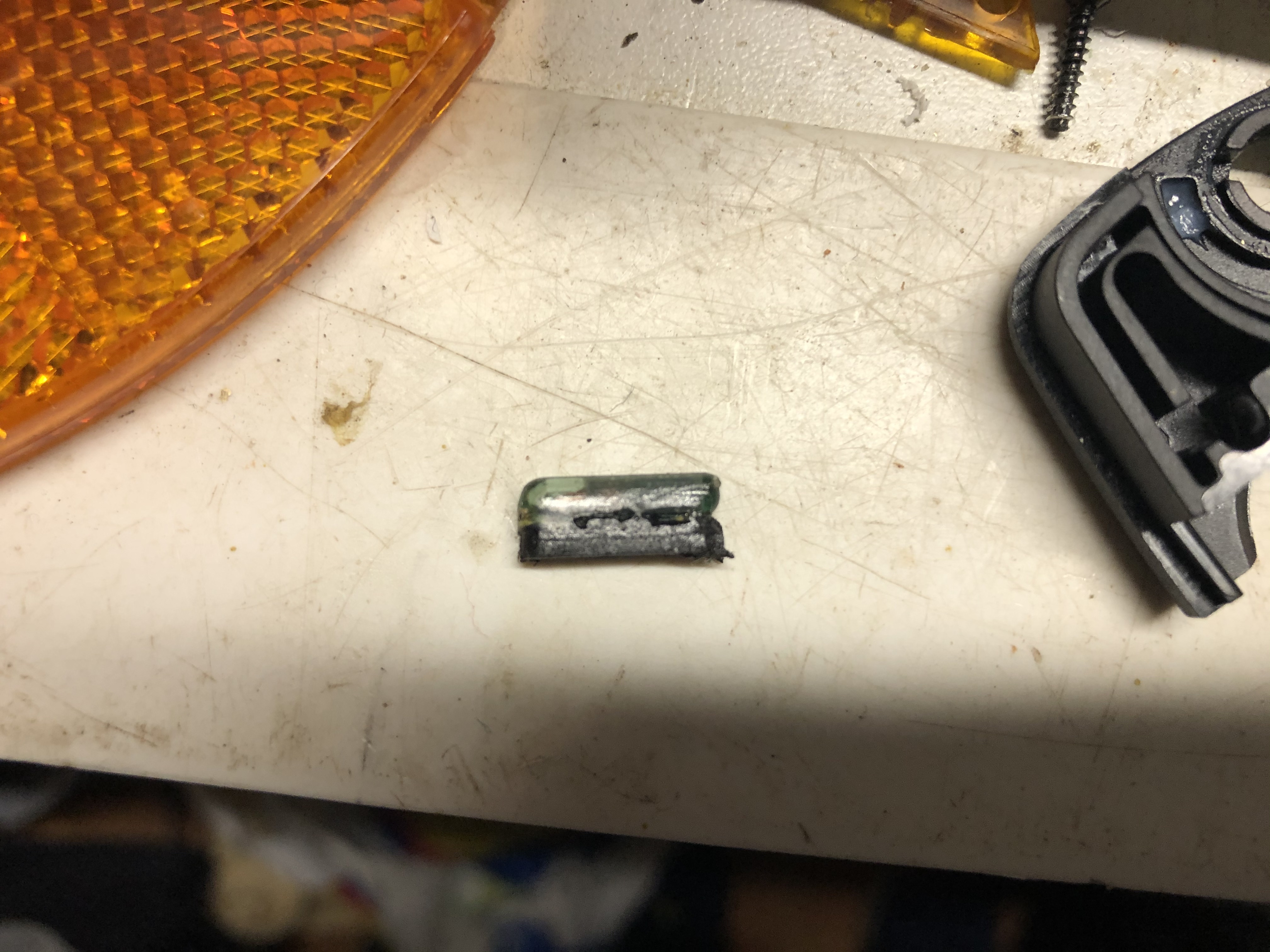

Thuis in alle voorzichtigheid de transponder van de originele reservesleutel gedemonteerd en overgeplaatst op de nieuwe kunststof behuizing met sleutelbaard die ik had besteld op AliExpress.
Vervolgens getest op de auto en de startonderbreker herkende de transponder, dus de motor startte!

De twee handzenders, zoals te zien geschikt voor zowel de A2 als de A4 en met het juiste onderdeelnummer. Transponder uit de oude reservesleutel.
Heel voorzichtig de lijm met aceton verwijderen, zodat de transponder los komt van het zwarte kunststof afdekplaatje waarmee die in de reservesleutel zat. Gelukt! Het eindresultaat:
Originele Audi handzender in originele behuizing met imitatie sleutelbaard in imitatie behuizing.
