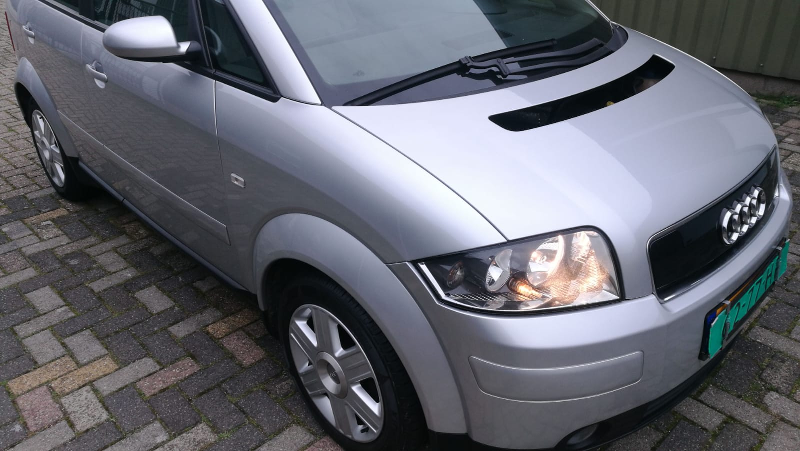

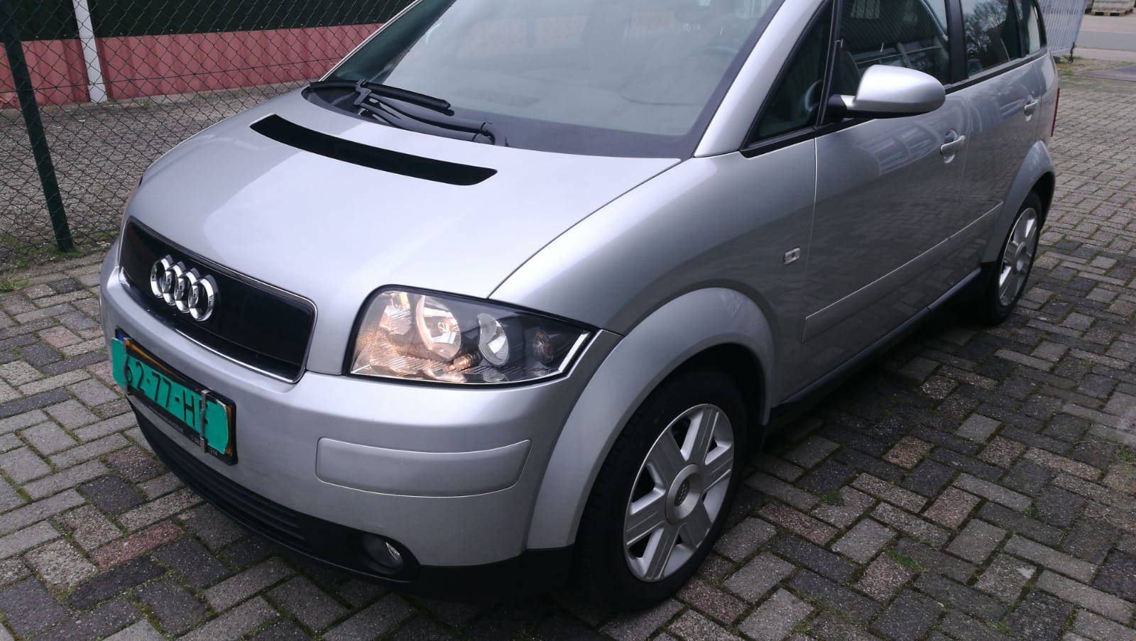

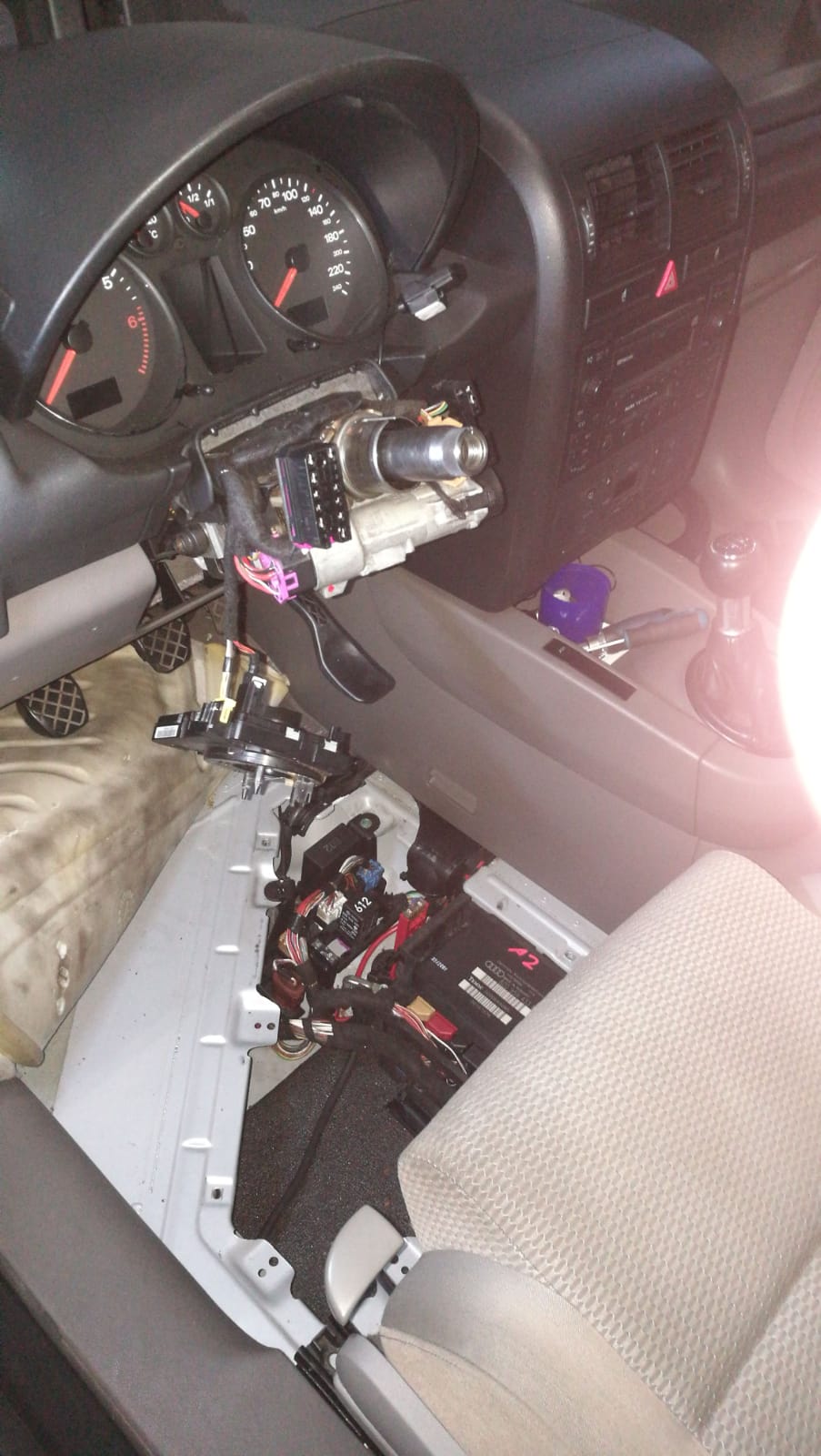

Spuit en lakherstelwerk is klaar. Ziet er weer strak uit. Nu bezig met het inbouwen van de cruise-control.
Maandag en/of dinsdag inbouwen nieuwe hemel en dan is hij klaar.

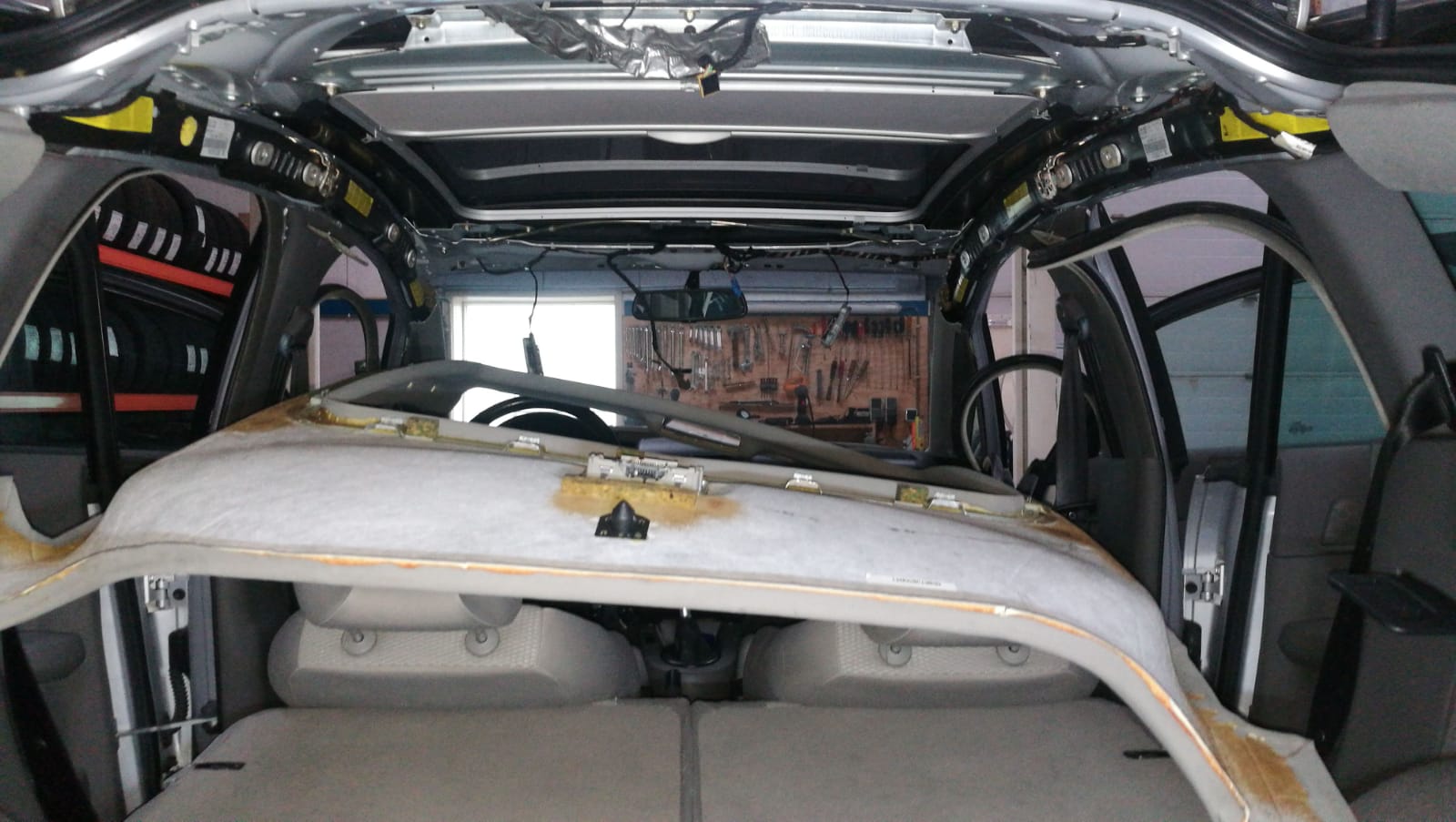

Nieuwe hemel met OSS wordt geïnstalleerd.

Deze A2 wordt serieus weer in onberispelijke staat teruggebracht. Mooi om te zien!
