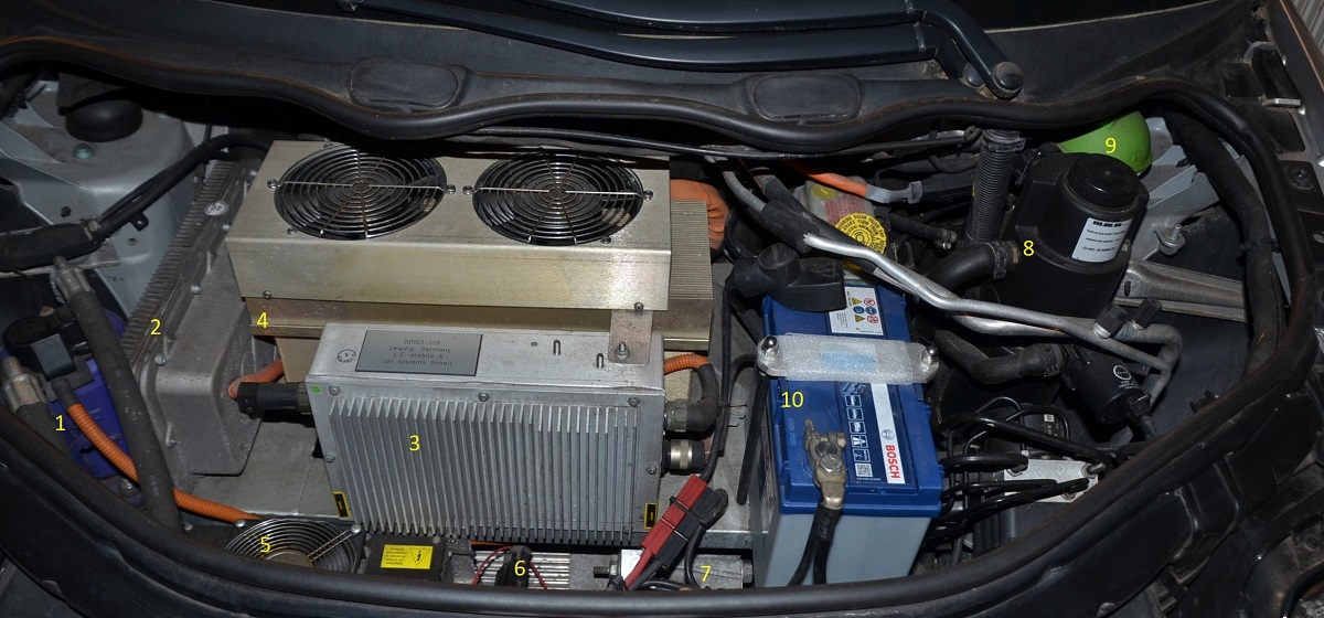

Ik ben ook heel benieuwd wat ik allemaal nog tegen kom...
Hier een plaatje dat ik jullie niet wil onthouden.
Van links naar rechts (op de foto althans):
1: elektrische aircopomp
2: 230V lader
3: besturing van de airconditioner
4: Azure motor controller met luchtkoeling
5: DC/DC-convertor, zet 300V om in 13,8V om [10] geladen te houden
6: Azure elektromotor
7: versnellingsbak
8: elektrische kachel
9: vacuum-buffer voor rembekrachtiger
10: 12V accu

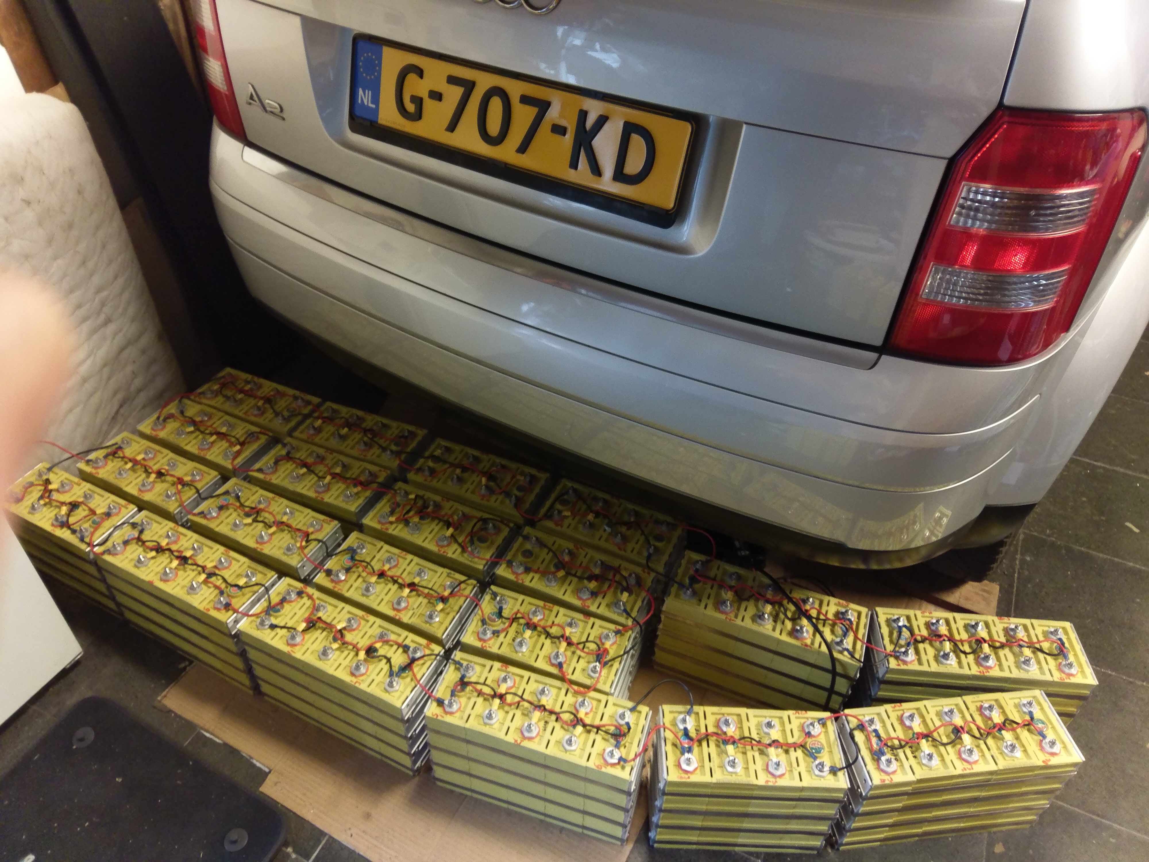

Nu worden de onderlinge spanningsverschillen vanzelf kleiner: die cellen met een iets hogere spanning laden de cellen met iets lagere spanning een beetje bij. Na een halve dag is het verschil tussen de hoogste en laagste celspanning teruggelopen van 55 mV naar 15 mV.
Dat lijkt een maar klein verschil, maar een 90% geladen cel geeft 3,325 V en een 40% geladen cel 3,275 V, dat scheelt dus maar 50 mV...
Ik heb een zeer nauwkeurige (0,05%) Fluke universeelmeter om zulke kleine verschillen te kunnen vaststellen. Morgen kan het verschil verder teruglopen en overmorgen gaan de cellen weer de auto in, die inmiddels met de voorkant op assteunen staat en dan eens kijken of de voorwielen willen draaien... Spannend!!!

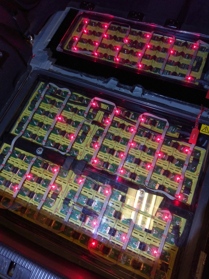

En we zijn weer een stapje verder: het batterij-pakket zit weer in de auto en de ingebouwde lader, samen met het BMS (battery management system), zorgt voor kerstsfeer: 86 rode LEDs die volstrekt willekeurig (?) aan en uit gaan...
Het BMS meldt nu ca 300 Volt conform verwachting en de kerstboom zal wel info geven over het balanceerproces. Ik laat hem maar eens een nachtje aan de lader en eens kijken wat de LEDs morgen doen.
Als ik de lader afkoppel en het contact aan zet, gaat de vacuümpomp draaien en het EPC-lampje licht op totdat voldoende rembekrachting is bereikt. Ook gaat de boordspanning van 12,5 naar 14 Volt, een teken dat de DC-DC-omzetter werkt.
Om de motor te laten draaien, moet je even op de rem trappen bij wijze van beveiliging tegen ongecontroleerd wegrijden. Nu "gas" geven leidt (hoewel niet van harte) tot een draaiende elektromotor. Die doet dus wel wat... Met ingeschakelde versnelling gaan, niet zo verrassend, de voorwielen meedraaien en ik heb 30 km/u op de snelheidsmeter gezien (in de garage, met de voorwielen in de lucht).
