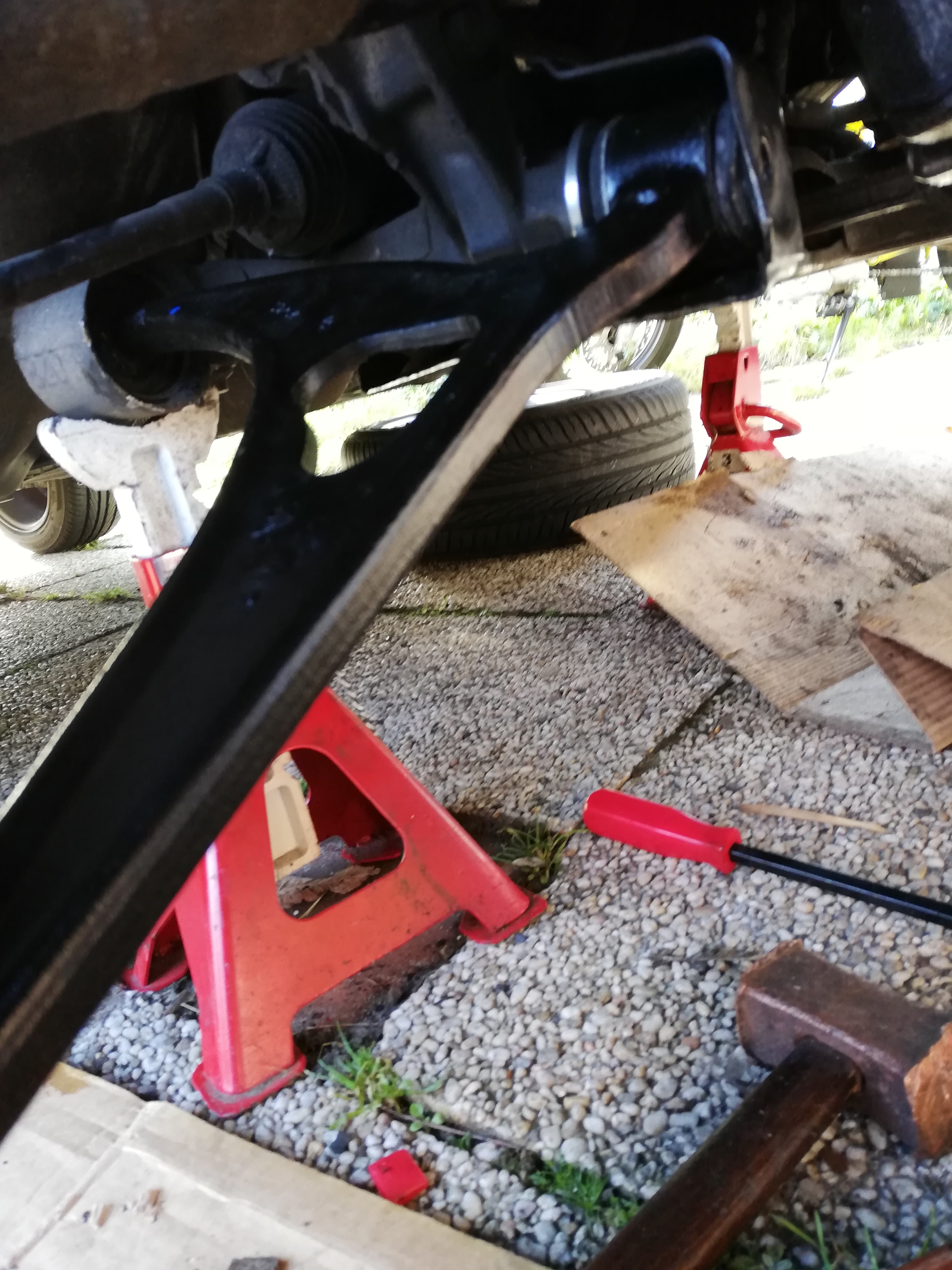

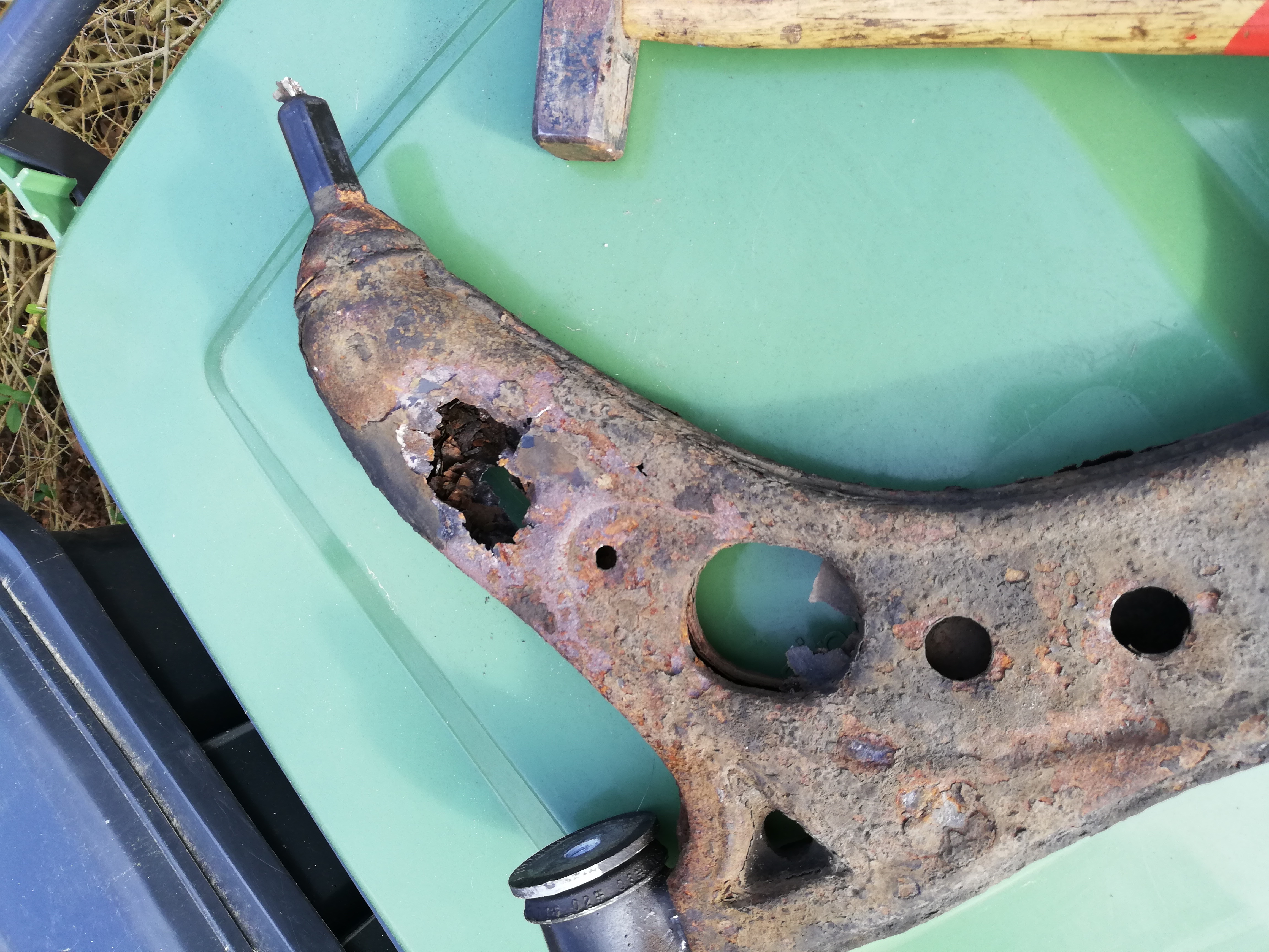

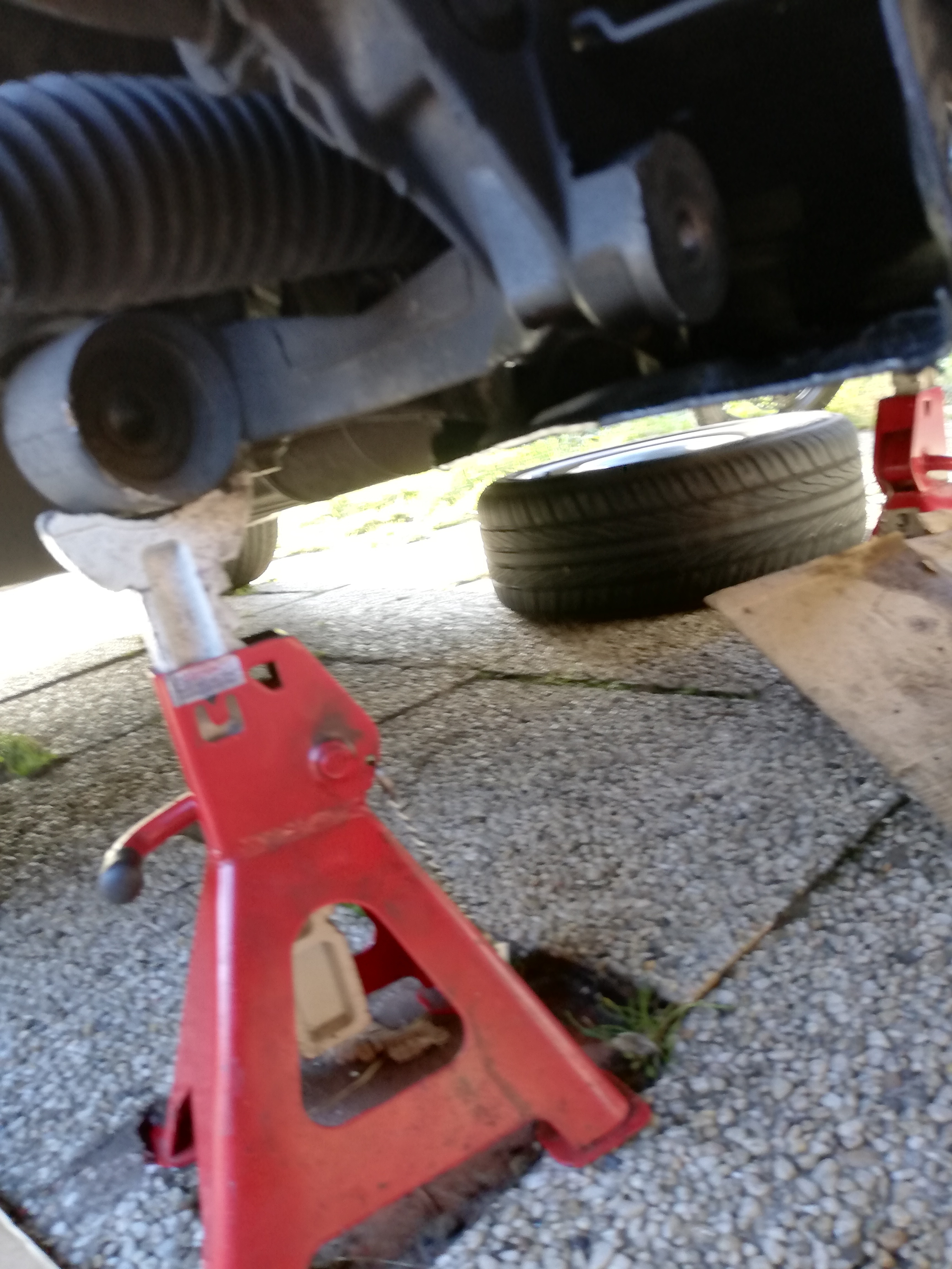

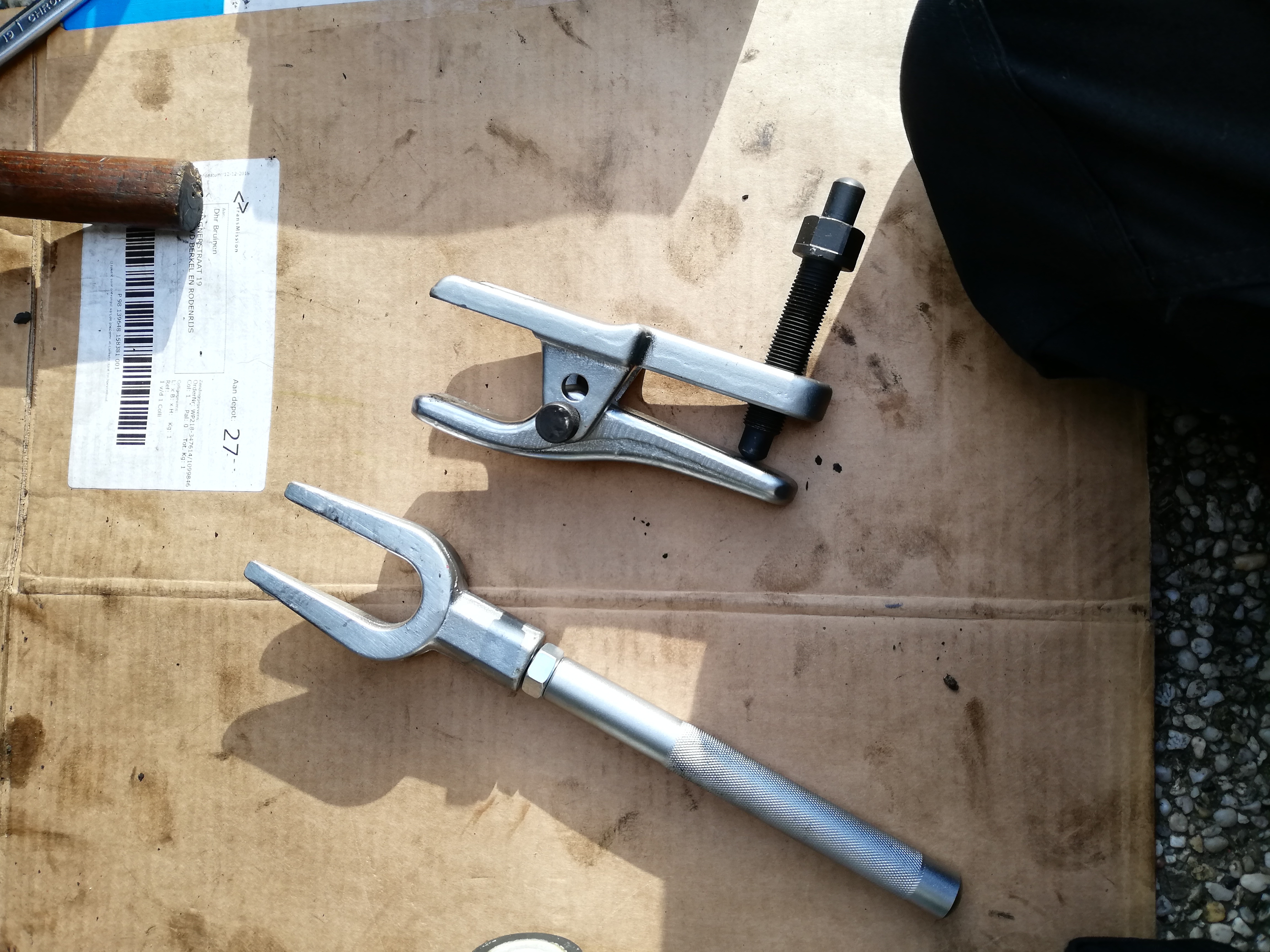

Vandaag toch maar met lichte tegenzin aan de draagarmen begonnen. Waarom dan met tegenzin? Omdat er nogal wat horror verhalen rondgaan over A2 draagarmen; bouten breken af, schroefdraad van de alu console draaien dol, je krijgt de draagarmen er niet uit zonder de console te demonteren, en ga zo maar door.
Omdat ik vrij lui van aard ben daarom dus tegenzin.
Wat schetst mijn verbazing; elke kant heeft een klein uurtje in beslag genomen ZONDER (!) het hoeven te demonteren van de aluminium console.
Rechterkant eerst, die was het meest krokant. Waar is 'ie nou? Daar istie weer. Zonder deze was het niet zo snel gegaan, de vork is gebruikt om de draagarm uit de console te duwen/hefbomen Één klap met de hamer....... Was wel nodig om ze te vervangen. Nu weer lekker met een gerust hart rondkarren!
