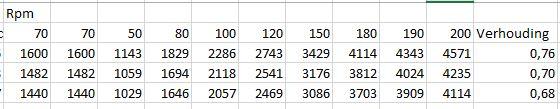

Berekening

<blockquote class="Quote" rel="Eekastar"> Deze configuratie levert 16km/u meer op, das behoorlijk denk ik..."
hoezo 16?
Met mijn huidige bak draai ik bij 180km/uur 4114rpm
Met 0,68 overbrenging word dit 200km/uur
</blockquote>
Ander differentiëel, voor de precieze waarden vd overbrenging moet je bij JB zijn.

Om van 180km/pu naar 200km/pu te komen heb je te maken met zoveel meer luchtweerstand dat er veel meer toeren nodig zijn om daarop uit te komen.
Meer pk's ...
Maar trekkracht in de 5 zal idd lager zijn. Maar daarom is een compleet aangepaste bak mooier dan alleen een langere 5, want de 4de word ook langer.
