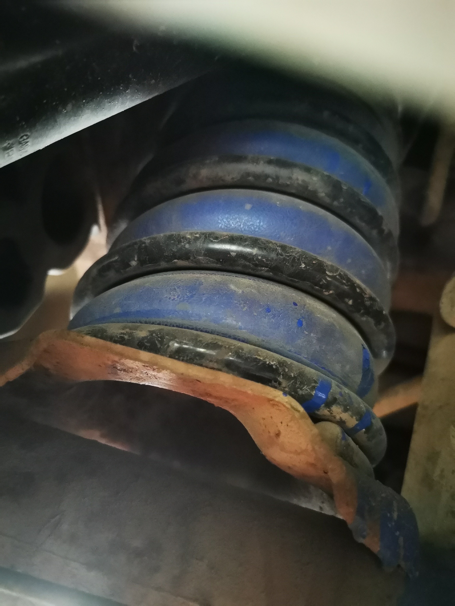

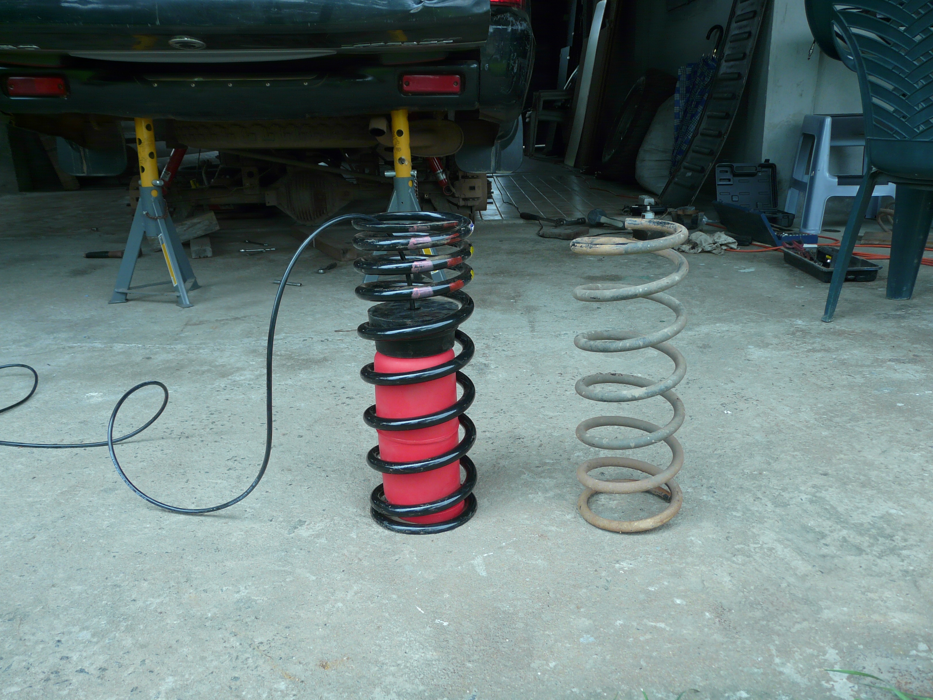

M'n 'andere auto' (ssangyong musso sports, een dubble cab pickup)Heeft schroefveren achterin. Voordelen: lege auto hobbelt niet, nadeel: niet meer dan 500kg laden, anders gaat ie teveel van achterover hellen.
In de schroefveren zitten sinds een paar jaar "Firestone coil rites" in, een air assist hulp. Als de wagen nu teveel achterover helt pomp ik hem gewoon weer 'recht' via een binnenbandventiel achter de brandstofvulklep.
Zou zoiets ook niet handig zijn om te slappe A2 achterveren weer op hoogte te brengen?
Je kan die dingen uiteindelijk ook in de schroefveren vriemelen zonder iets los te hoeven halen.

Jammer!
Ja, als je de foto bekeek die eerder hier geplaatst is en vergelijk met jou foto?
Dan zie ik bij jou een rechte veer met grote opening, en die is bij de A2 juist kleinere onder & boven.
Hoe je die er dan in ga friemelen?
Uitrekken en buigen via de zijkant maar deze lucht hulp veren moeten dan een Ei vorm hebben.
Ik zie jou Sang Young rechte cilinder heeft en weet niet of ze in de maat en model van de A2 leverbaar zijn.
Leuk plan maar weet niet of de juiste leverbaar zijn en of ze niet kapot geknepen
worden bij in geveerde toestand.

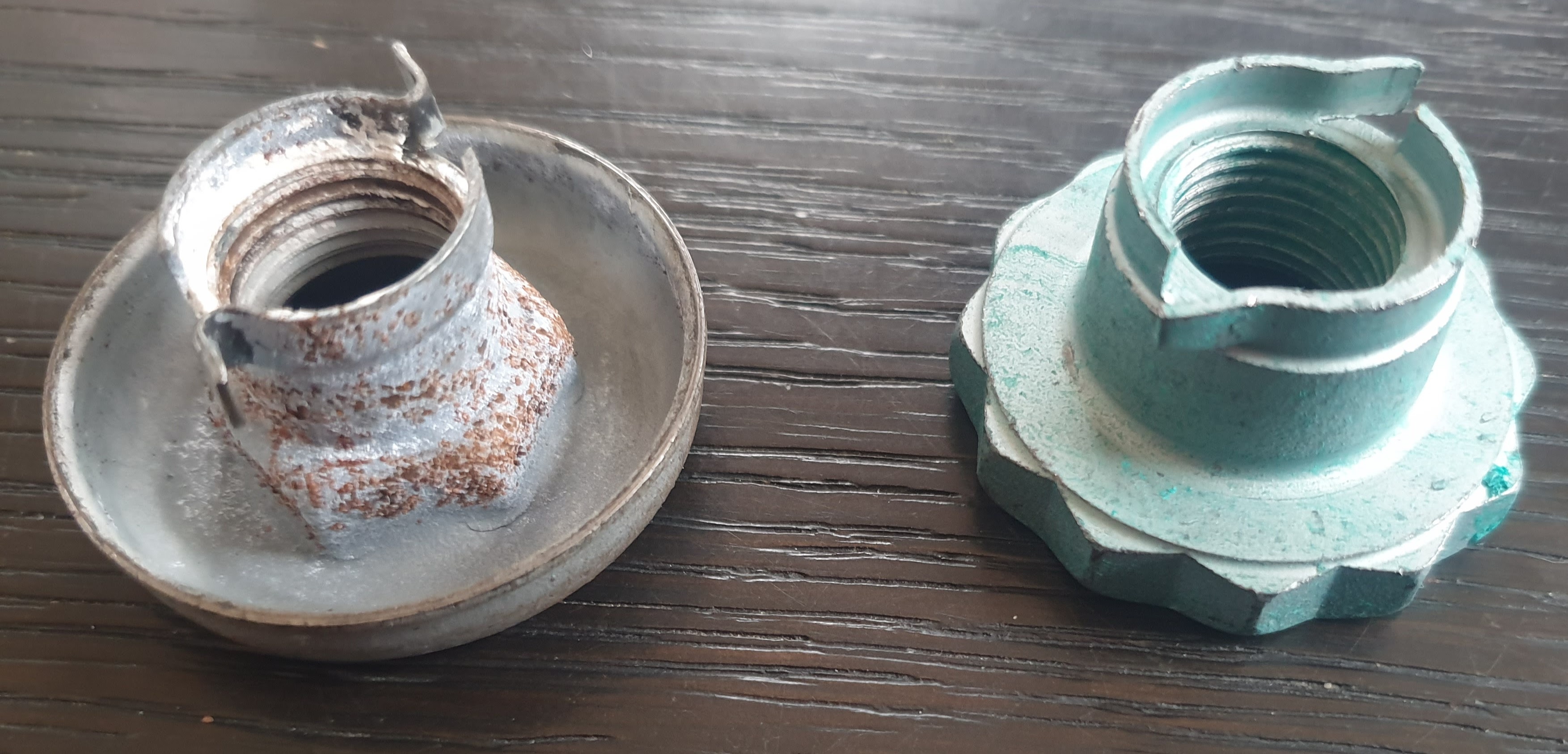

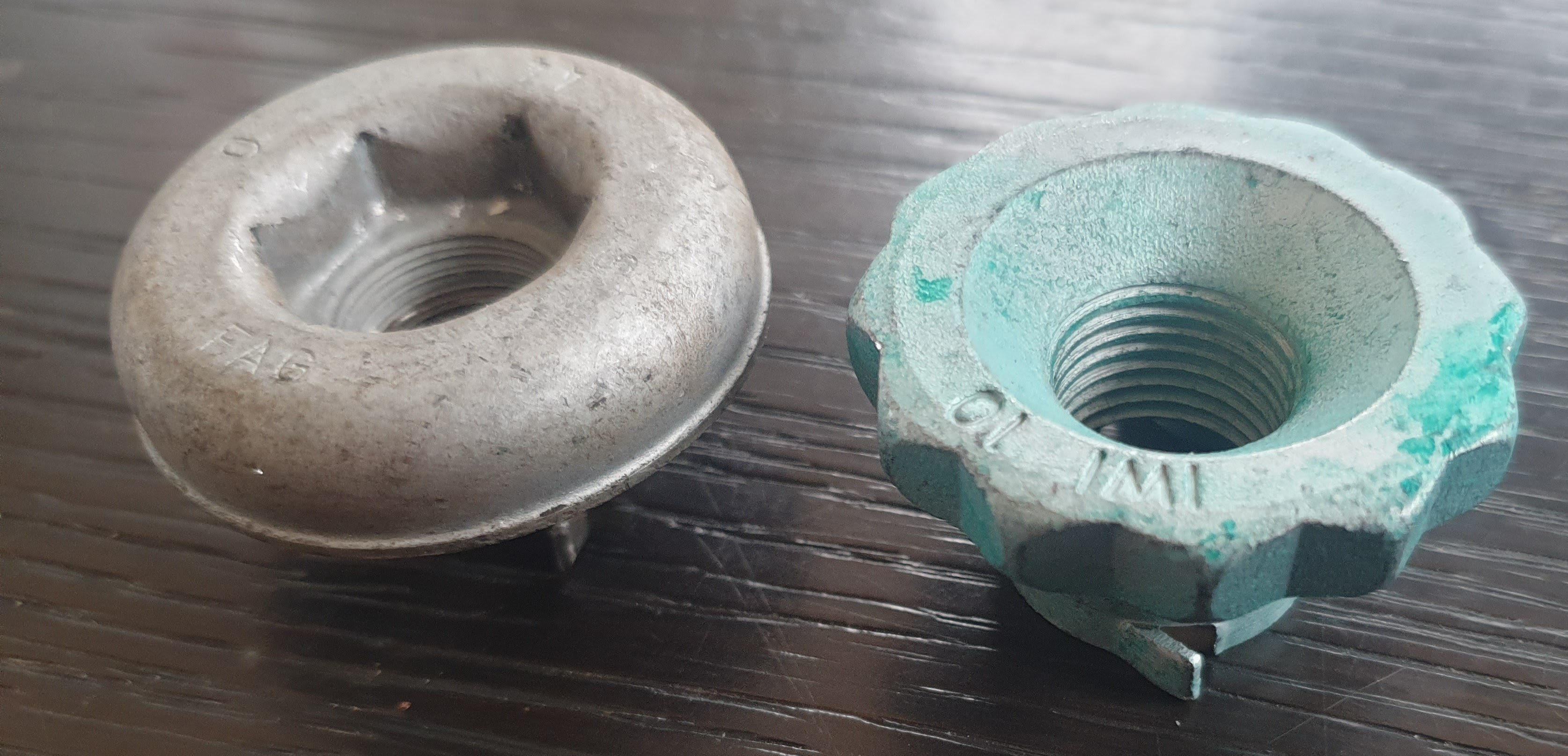

Wel raar dat de aandrijfas vastgezet was met een blikken moertje en nu vervangen is door eed dikke stalen moer die met 120Nm aangehaald moet worden. Voortschrijdend inzicht zullen we maar zeggen.
Hieronder de originele moer uit 2001 (links) en het vervangende type waarvoor je een dop 36 (12-tand) nodig hebt.
