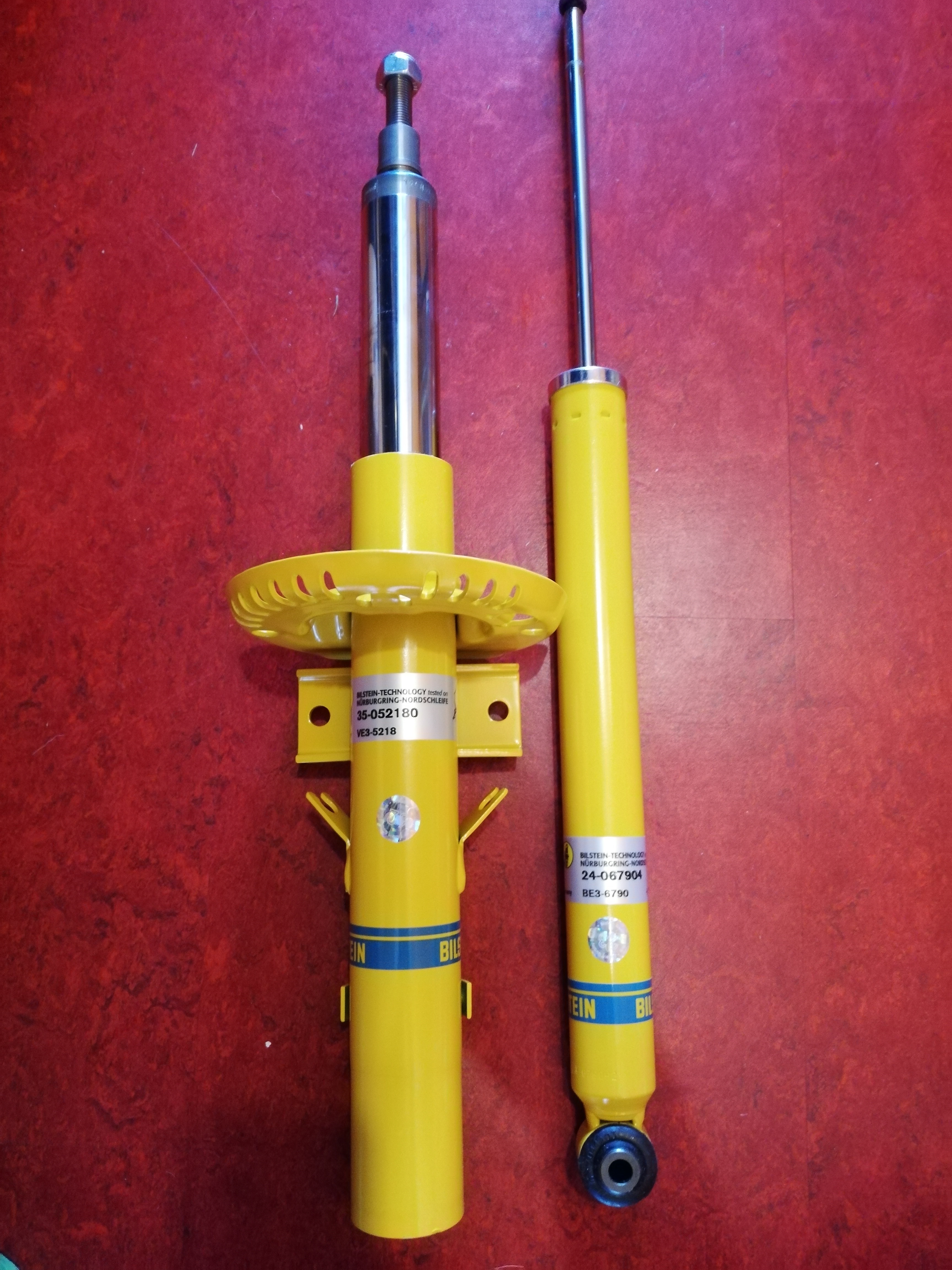

Vandaag keek ik naar een A2 die iets lager op de wielen stond......... en het begon weer te jeuken.
Bij m'n vorig A2 had ik dat ook al, dus wat de Hell, je leeft maar eens en nu is er een set Bilstein B8 onderweg.
Juist ja, de verkorte versie van een B6, dus dat zal wel weer stuiteren worden. Nu nog opzoek naar veren en aanhangende montage onderdelen, het houd volgens mij nooit op zo....... :flushed:

Een set progressieve veren van PI Springs is ook onderweg, weliswaar gebruikte maar wil kijken of het überhaupt wel bevalt om met een "sportiever" geveerde A2 onderweg te zijn.
Bovenlager en stofkappen/hoezen moet ik nog bestellen, bumpstop zit bij een Bilstein B8 in de demper zelf verbouwd, in ieder geval aan de voorzijde.

@Spits en @ArcSissy , kunnen jullie mij uitleggen wat het doet voor je/mijn A2 zo'n setje veren. Mogelijk tzt bij een meeting maar eens rondje met jullie meerijden. Maar voor nu zijn een paar woordjes genoeg.
19 jun 2019, 22:26 1 x
Kort door de bocht (.):
relatief zachte demping bij langzame invering en stijvere demping bij harde invering (ook in body-roll). Ik heb de FSD active en deze hebben echt dubbel karakter.

Spits schreef:
19 jun 2019, 18:37
Ben ook benieuwd.
Jij had er toch MAD veren onder in combinatie met Koni FSD? Volgens mij zijn die MAD's ook progressief, of niet?
Ja, dat klopt. Zowel MAD veren als Koni's zijn progressief zoals @ArcSissy het beschrijft.
Het effect van MAD veren zou zijn: verlagen zonder inleveren van comfort (zie ook https://www.mad-tooling.com/nl/veersyst ... ingsveren/). Het verlagen is zeker gelukt, V/A zeker -25mm. Vindt de auto nu mooier op z'n poten staan en in combinatie met de FSD ligt de auto als de welbekende kart op de weg. Echter, ik heb ook in de A2 van Audifan gereden en dat reed met exact dezelfde set-up toch anders. De onze is keihard(er). Maar mijn frau klaagt nog niet :joy: Sterker nog, die was zelfs blij met de Koni's want had ook last van het gewaggel en zeeziek worden op de snelweg.
Met de KW ST veren die er eerst onder lagen heb ik de hardheid niet zo ervaren, maar daarvan was het effect van de verlaging niet correct. Hij helde naar achteren over. Deze set zou universeel zijn, maar bleek uiteindelijk voor de 1.4TDI/1.6FSI. MAD had wel de juiste. Mijn set heeft @ArcSissy overgenomen en alleen de veren voor gemonteerd.
Ben dan ook heel benieuwd hoe de diverse verlagingen uitpakken!
