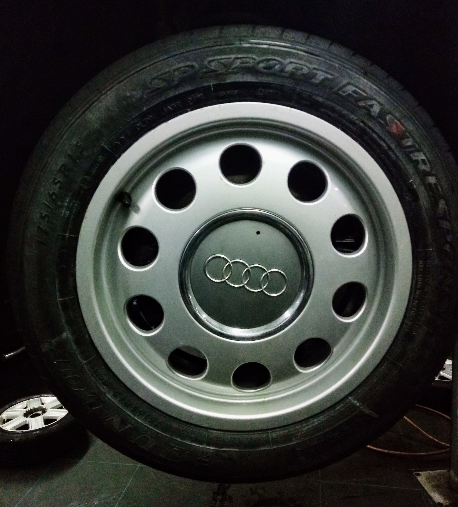

Vanmiddag de 'pepperpots' schoongemaakt en voorzien van de nieuwe Dunlop sp sport Fastresponse banden in de maat 175/65R15. Gebalanceerd en gemonteerd. Bij de proefrit viel het me direct op; de auto is aanmerkelijk stiller en het veercomfort is groter. Er zaten 175/60R15 banden onder van het merk 'Landsail'. Volgens mij een goedkope baggerband. De Dunlop's zijn veel stiller. Eén van de baggerbanden heb ik nu als reservewiel in gebruik genomen. In nood kijk je niet zo krap :)

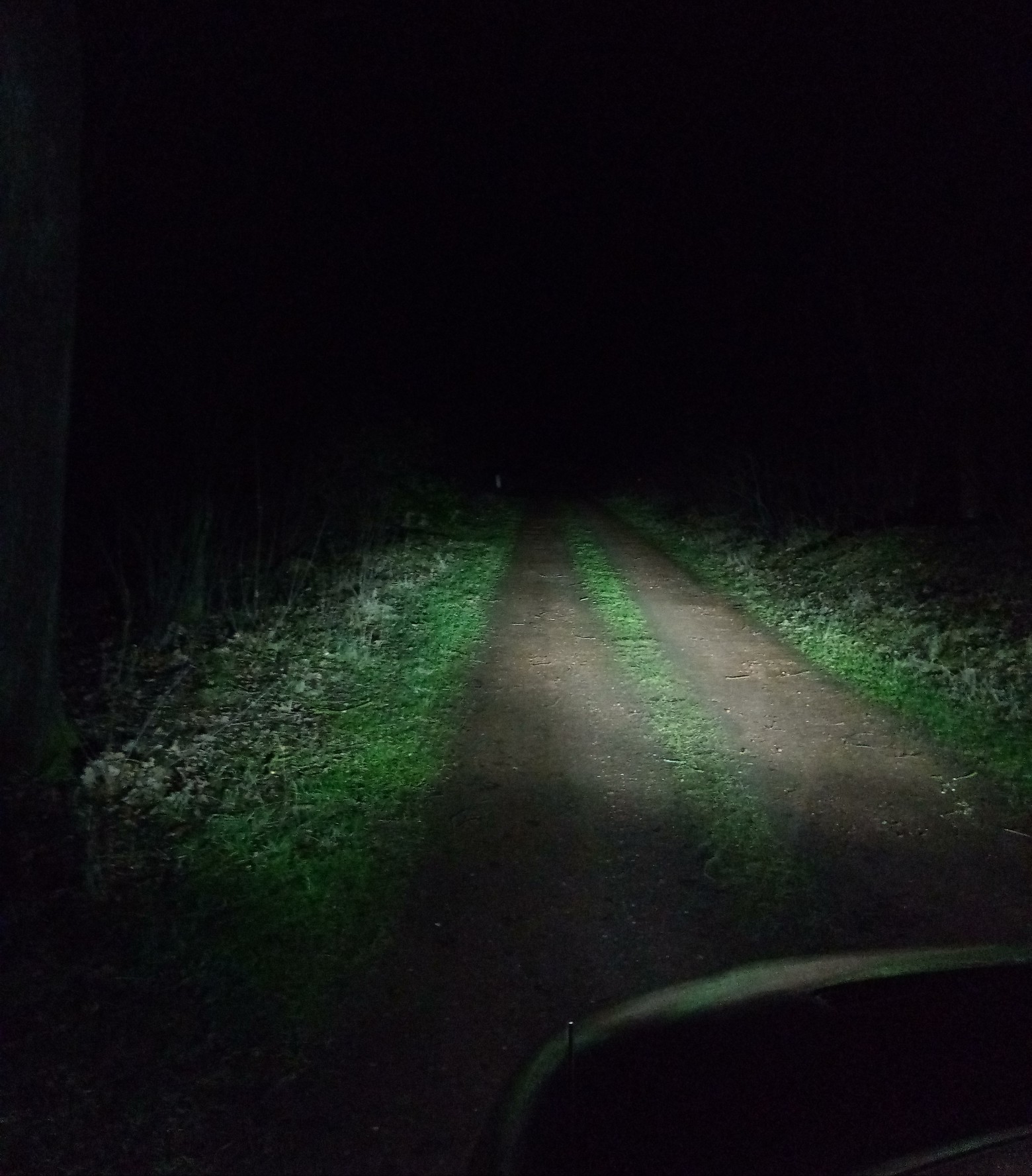

Vanmiddag de bij AliExpress bestelde LED-lampen geïnstalleerd. H7 set voor 17 euro. Deze zijn voorzien van Philips Lumileds (6 ledjes per lamp). Het was een heel gepruts. De koplampen moeten er uit. Veertje waar je de H7 halogeenlamp normaal mee vast klemt, moet helemaal losgemaakt. Ook het metalen lampframe in de reflector moet worden losgeschroefd.
Toen alles weer op z'n plek zat het lichtbeeld afgesteld. Zie het resultaat op een donker bosweggetje. Dimlicht met en zonder grootlicht (halogeen H3). Ben erg tevreden.

Mooi resultaat! De beugel van de H7 lamp is inderdaad een uitdaging, ook met de eerste generatie H7 LED lampen van NSSC moest de beugel aangepast worden. Maar die lampen hebben een losse voet waar je de H7 lamp in draait. De nieuwe generatie heeft een smallere voet waardoor de beugel perfect past en plaatsing super eenvoudig is geworden. Alleen het netjes opbergen van alle kabels en drivers kost wat tijd.
Het hele punt van de LED upgrade is dat er juist minder warmte ontstaat. Extra gaten boren voor ventilatie is niet de goede remedie. Alle warmte is nodig om vocht te verdrijven. De koplamp heeft aan de zijkanten ventilatieopeningen voor het regulieren van de luchtstroom. Warme lucht koelt af (krimpt) en via deze kanalen wordt koele lucht aangezogen. Gaat dat te snel dan krijg je (meer) condens op het glas. Ik zou het dichtplakken en het resultaat eerst even afwachten.
Ter illustratie: ben ruim een jaar bezig geweest om het vocht uit mijn mistlampen te krijgen nadat ik deze had voorzien van LED DRL lampen. Hierdoor was er bijna geen warmteontwikkeling meer, maar de behuizing zat elke maand weer vol met water. Nadat ik ze helemaal had gevacuumeerd was het probleem pas verholpen.
