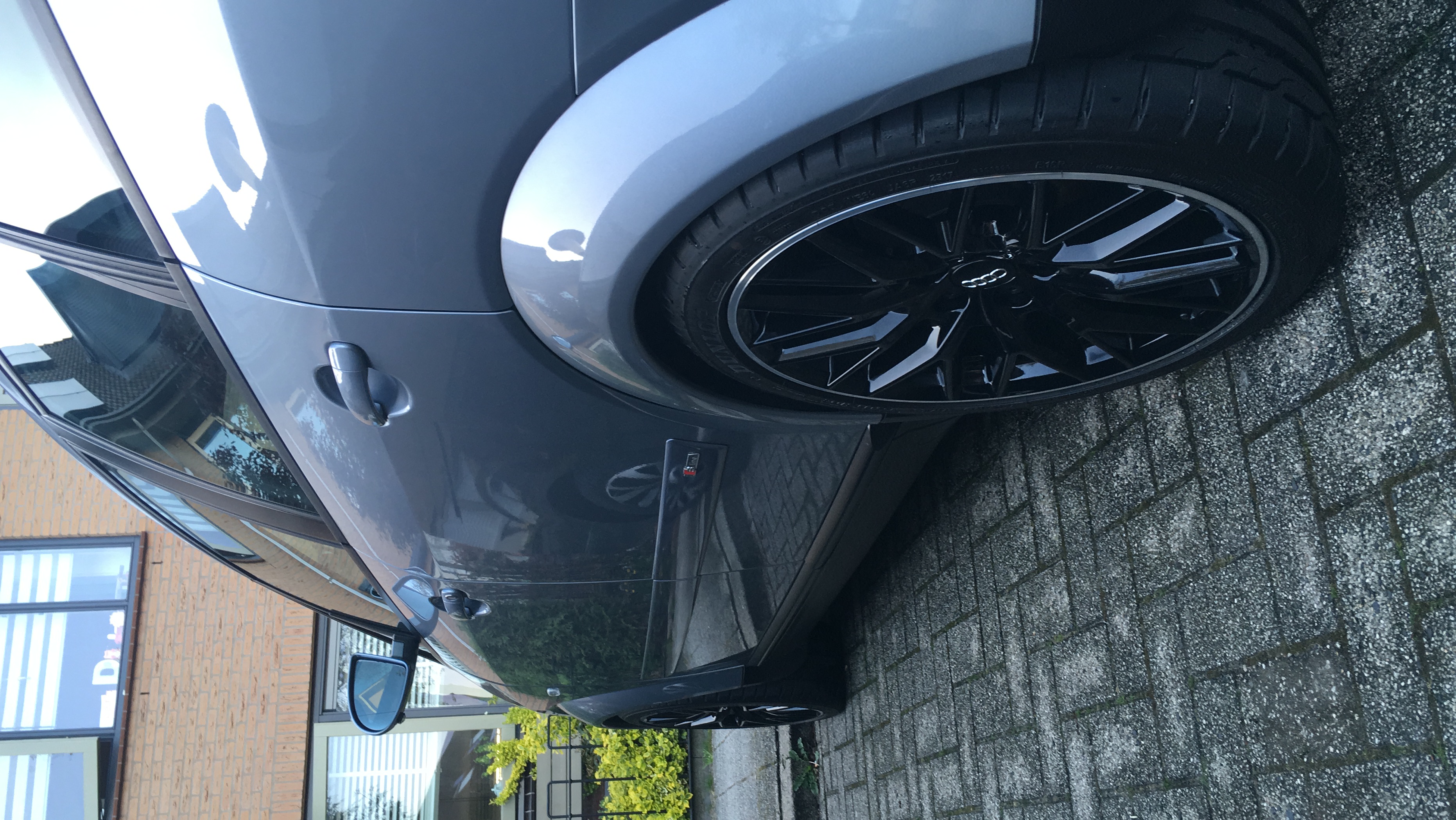

Ook dan maar hier. Gemeten van straatniveau naar onderkant wielkast door hart van de velg.
Voorzijde 62cm achterzijde 61cm
KONI FSD/ EIBACH 25mm - Audi A2 ATL 90pk met OSS

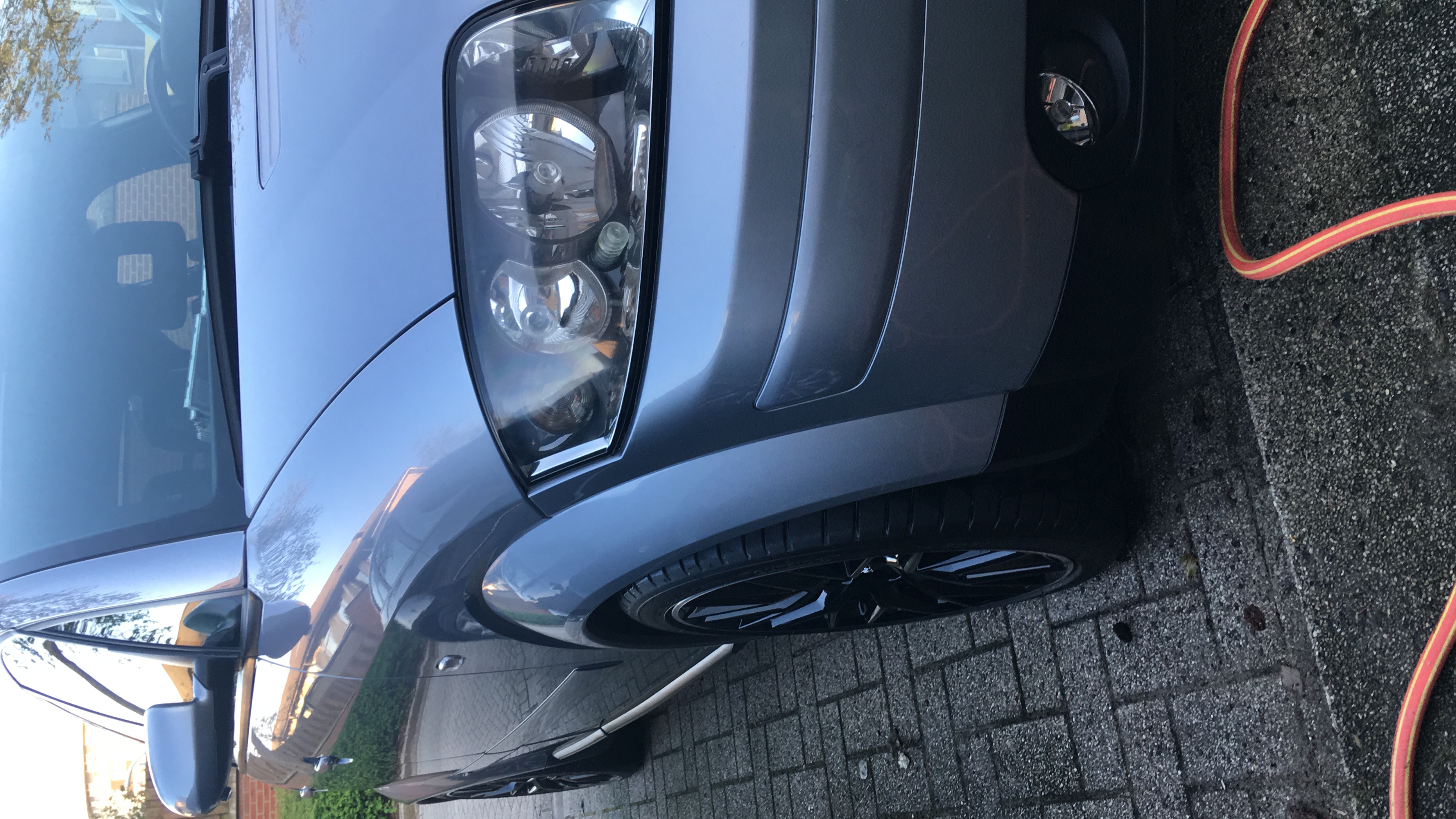

Ok, ik heb even gemeten. Configuratie is H&R veren (versie -1) met Bilstein B4, zo goed als nieuw. En nieuwe veerpootlagers, achterophanging boven en nwe rubbers onder de veren achter. Draagarm rubbers zijn niet vervangen.
Gemonteerd op een 1.4 AUA van 2001 met OSS.
De meetpunten:
Achterzijde: 66,2
Voorzijde: 67,5
De meetpunten:
Achterzijde: 66,2
Voorzijde: 67,5

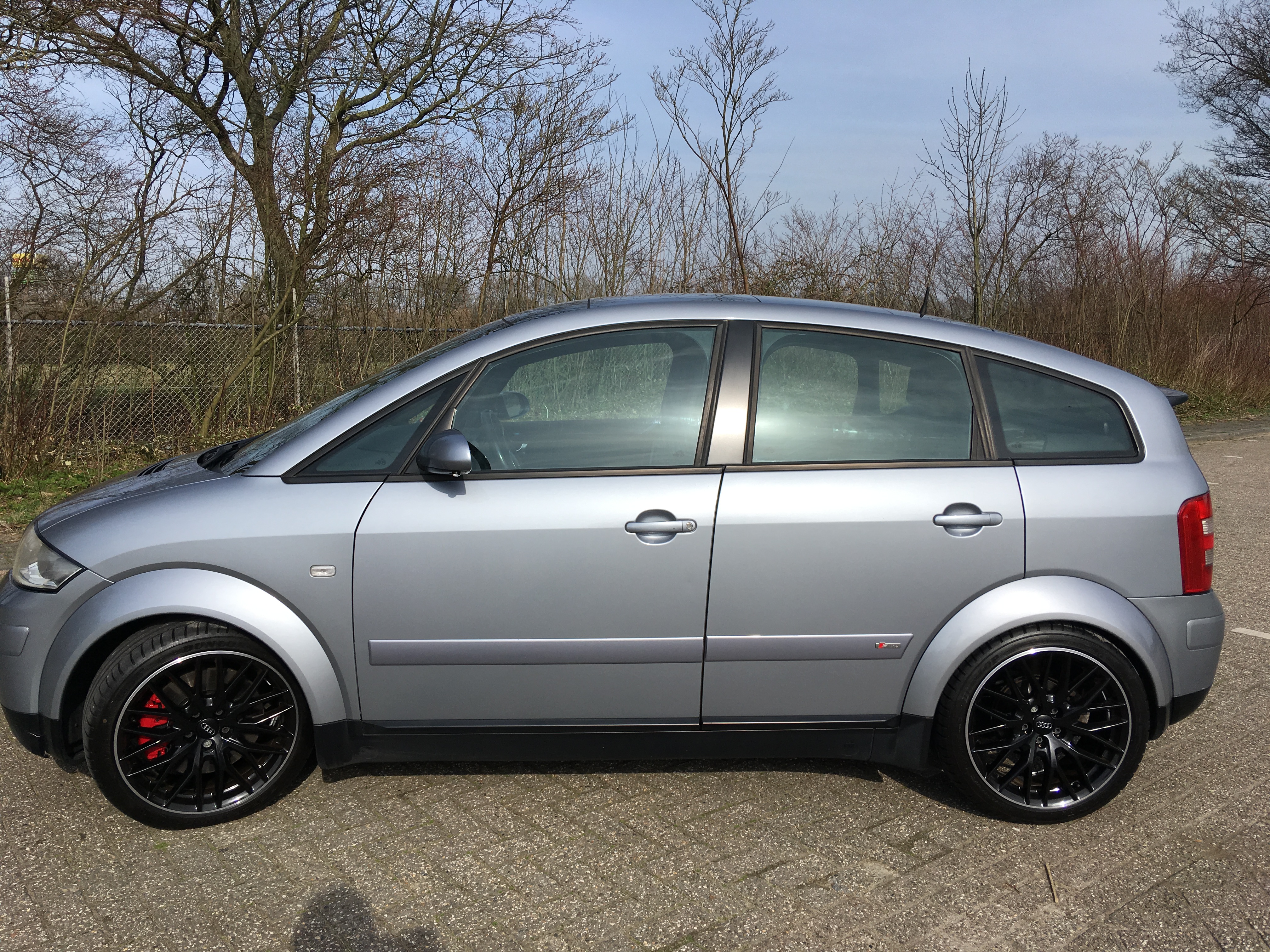

Voor 64½
Achter 67½
Met OSS en dikke banden.... dus mijn comfort!

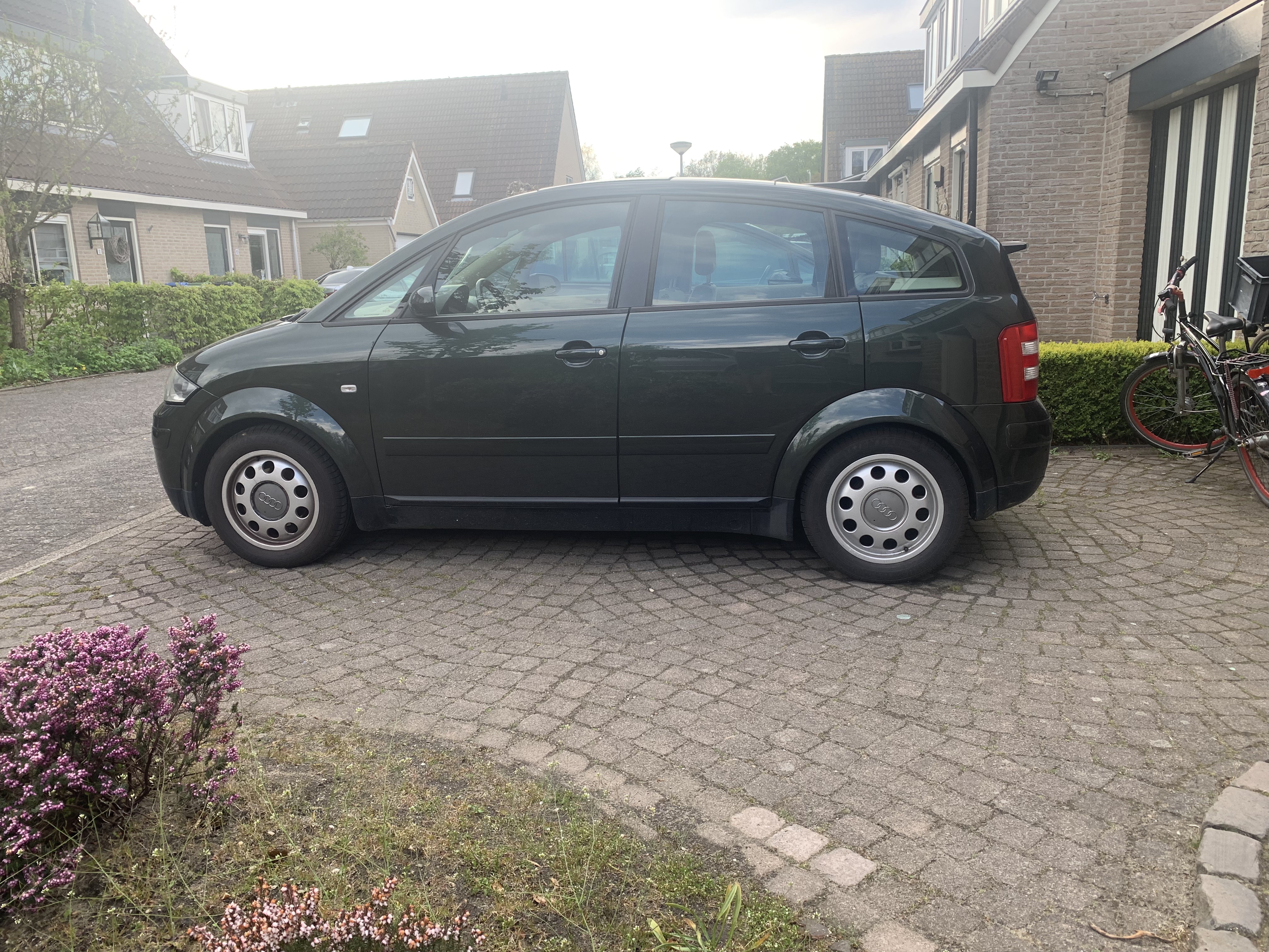

In onze zilveren A2 AUA 2001 zitten (nog) de originele schokbrekers en veren. Dwz, morgen ga ik de achtervering (shocks, veren, rubbers, toplagers) vervangen en overmorgen de voorkant.
Na ombouw zal ik onderstaande gegevens aanvullen.
De situatie nu is:
mijn gemeten hoogte:
Voorzijde: 69 cm
Achterzijde: 70 cm
km stand : 94.650
Mijn bevindingen:
Voorvering van deze AUA 2001 slaat erg snel door op verkeersdrempels. Vraag me af waarom. Onze blauwe A2 (BBY, 2003, kmstand 126.500)) doet dat helemaal niet, is veel strakker. Allebei hebben ze een sluitende onderhoudshistorie en allebei originele vering. Km's kloppen.

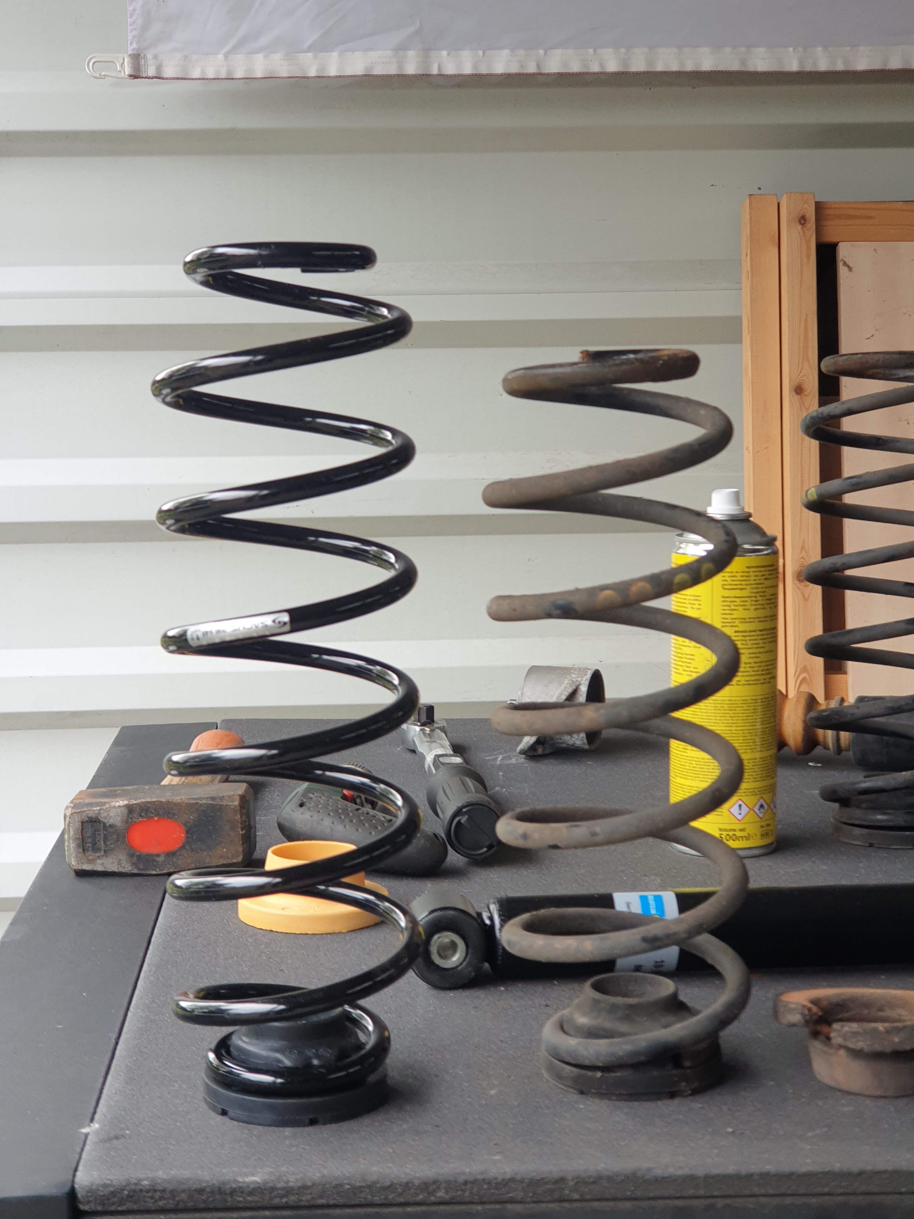

Heb vandaag de achtervering van de zilveren AUA onder handen genomen. De nieuwe veren (Sachs) zijn in ontspannen toestand 5cm langer dan de originele veren die er uitkwamen, zie foto. De oude veren zijn dus behoorlijk ver ingezakt in de 20 jaar.
Oude en nieuwe veren zijn verder wel identiek: beide 7,5 windingen, beide 9.8mm draaddikte en ook winding diameter hetzelfde.
Gemeten hoogte is nu 72cm, plus 2 cm dus.
Schokbrekers Bilstein B4, maar die bepalen de hoogte niet.
Veer dikte?
Ik weet dat ze van 9,75 tot 11.5 oplopen en de nieuwe lijkt dunner, maar is moeilijk te zien op foto.
Als je online ging kijken, van 305 tot 338 worden vaak aangeboden, dat is maar 3½ Cm verschil....
U had originele met stippen, maar 5 cm is wel erg veel, of heb je Skoda veren gekocht?
de 344 mm lange zijn 49 mm grotere, en horen op de Fabia Combi.... of voor Gastank.
Ik heb zelf voor progressief gewonden gekozen die bij belading stugger worden.
Maar ingezakt? Denk gewoon erg slappe ooit gemonteerd.

Ik heb beide veren met de schuifmaat gemeten, draaddikte identiek.
Veren zakken onder belasting na verloop van tijd altijd in, is een normaal verschijnsel.
