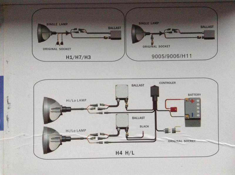

Ik heb nu gevonden waar ik de voeding vandaan kan halen.
Dit is ook handig voor andere accessoires die je wilt aansluiten.
- Audi_gekkie
- Berichten: 5879
Toch besloten om het relais er tussenuit te halen.
Moeten de ballasten aan elkaar zijn gekoppeld? Zo zat het wel op het relais gemonteerd. :roll:

Hmmm volgens mij is bovenstaande een hele domme gedachte! :oops: :oops:
Maar goed ik laat mijn post maar staan, zo kunnen anderen die ook niet thuis zijn in elektronica zien hoe het niet moet.
De ene ingang van de ballast is de ingaande stroom (aansluiten op stekker van normale halogeenlamp) en de andere gaat dan naar de HID-lamp.
De linker en rechterlamp zijn dus gescheiden.
Maar hoe het bij dit setje nu wel moet? Je weerstand moet er uiteraard tussen blijven i.v.m. aanwezige canbus.
- Audi_gekkie
- Berichten: 5879
Kom op jongens en meisjes, kunnen jullie mij helpen? :?
Hoe moet de bedrading met weerstand?
Moet links en rechts gekoppeld worden, zoals dat het geval was met het relais of is het wel ieder apart?
Ik heb al wel gegoogled en plaatjes gezien, maar wil het zeker weten.

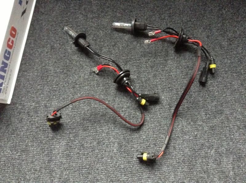

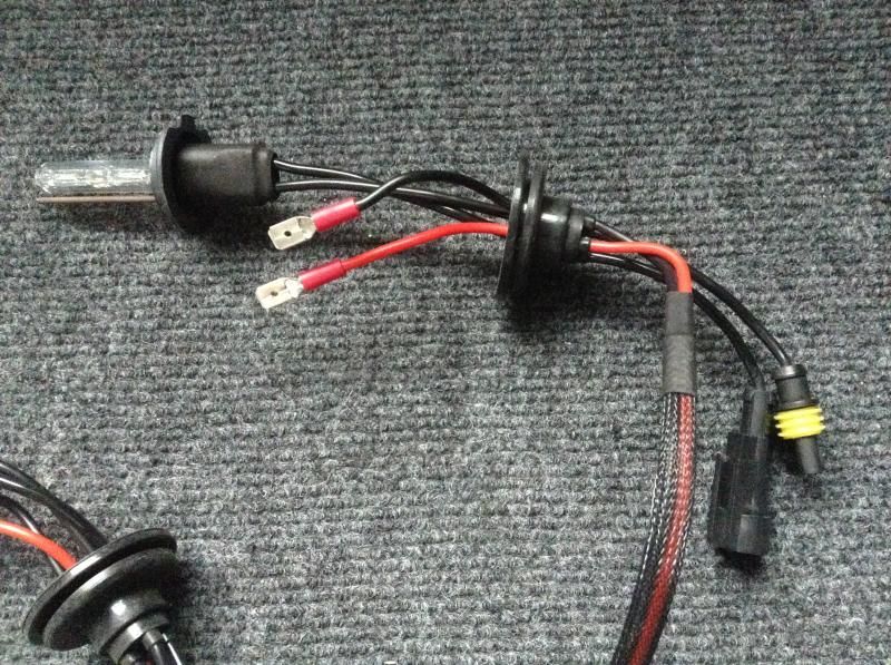

Belasten zijn inderdaad niet aan elkaar gekoppeld, bij de H7 aansluiting krijgt het ballast zijn stroom toevoer van de originele stekkertjes binnenin de koplampen, gaat door de ballast heen, en weer terug via een snoer direct naar de Xenon-lamp
(dus dat onderste H4 High/Low plaatje moet je ff vergeten)
Hier wat foto's van mijn xenon-setje en de doos/montageplaatje, ik heb geen relais oid ertussen zitten :roll:
