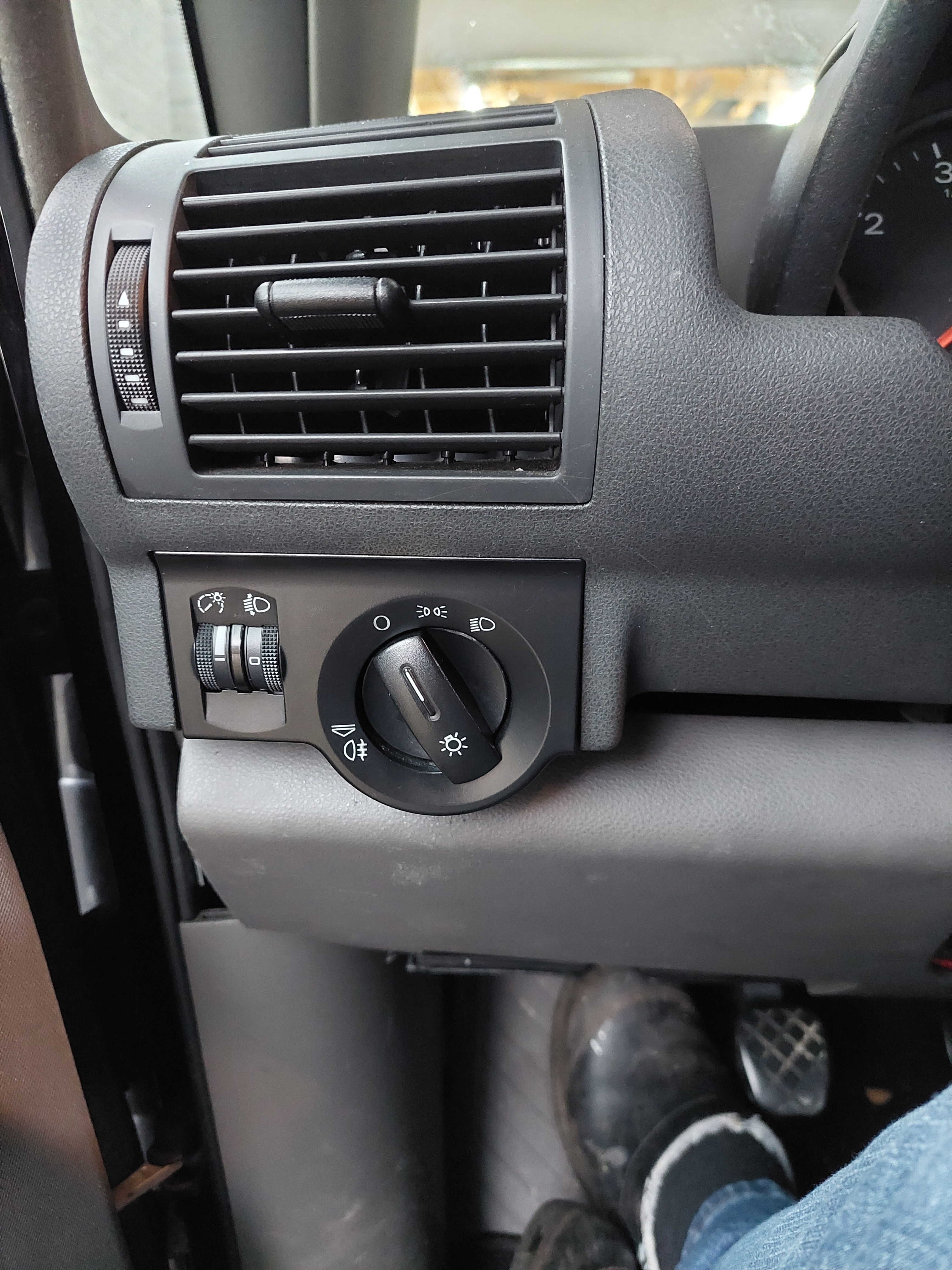

Ik denk dat het warme weer + kruipolie+ een soldeerbout bij hebben gedragen aan het soepelere verloop. Binnenkort nog even glaasjes scoren, deze waren al eens te vast gedraaid.
Een ander klein probleempje is dat ik de lichtschakelaar doorverbonden heb en dat de kentekenverlichting niet automatisch aan gaat. Wanneer ik dezemet de lichtschakelaar inschakel vergeet ik deze regelmatig..
Weet iemand hoe ik de kentekenverlichting mee kan laten doen?

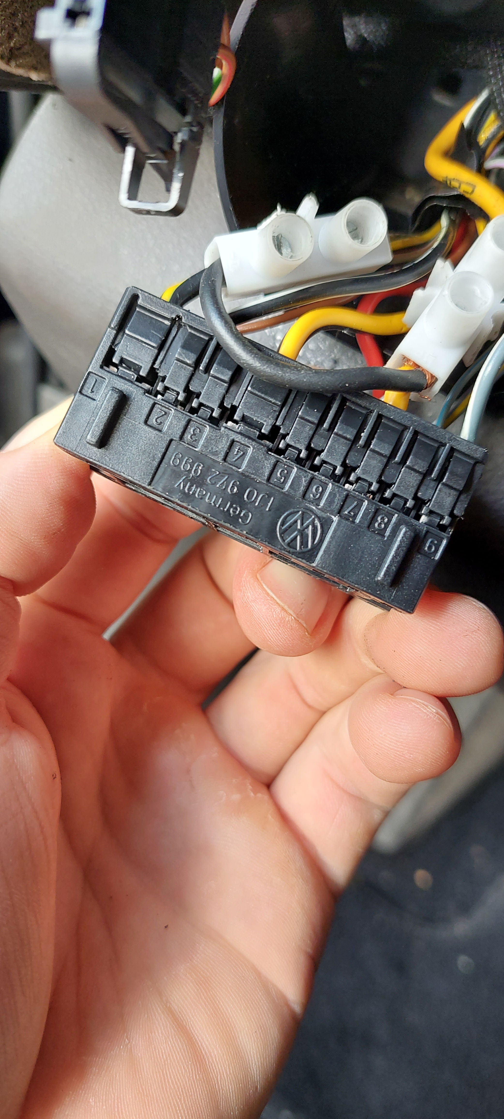

Dat is inmiddels een paar jaar geleden. N.a.v. een defecte schakelaar (denk ik) zijn de voor en achterlampen zo doorverbonden dat ze altijd aan staan als de auto op contact staat (m.u.v. de kentekenverlichting).
Als ik een momentje heb haal ik de schakelaar even los
- Berichten: 2741
Dat klinkt als "dagrijverlichting" (DRL), een veel toegepaste modificatie.
Meestal worden de mistlampen als DRL geschakeld (pinnen 3 en 8 doorverbonden) en dan spelen de achterlichten en kentekenplaatverlichting geen rol (lees: die blijven uit).
Als je geen mistlampen hebt, kun je het dimlicht gebruiken (pinnen 3 en 6 doorverbonden). Ik vermoed dat dit is wat je bedoelt. Of daarbij de achterlichten aangaan, weet ik niet.
Beide achterlichten kunnen aan zonder de kentekenplaatverlichting (parkeerlicht: knipperlichthendel op L of R bij uitgeschakeld contact).
Bij de lichtschakelaar moet je een doorverbinding kunnen maken, maar dan moet je weten welke 58x draden je moet hebben. In de bedradingsschema's moet je die informatie kunnen vinden.

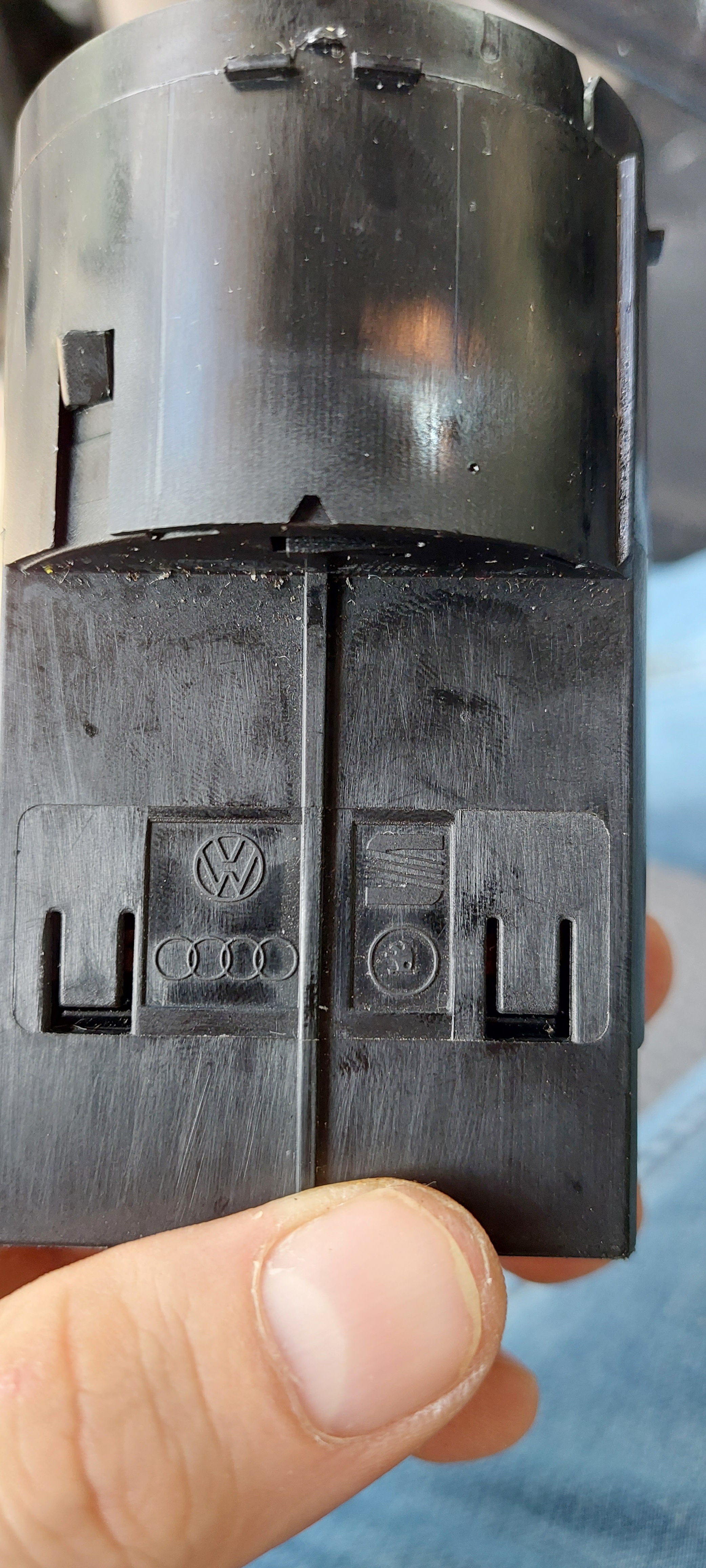

Ik heb de pinnen 1 en 6 doorverbonden. Dan branden alle lampen m.u.v. de kentekenverlichting. Het zou mooi zijn als die er bij aangaan.
Ik zag op het schakelaardeel wel meerdere logo's staan. Is dit deel audi a2 specifiek?

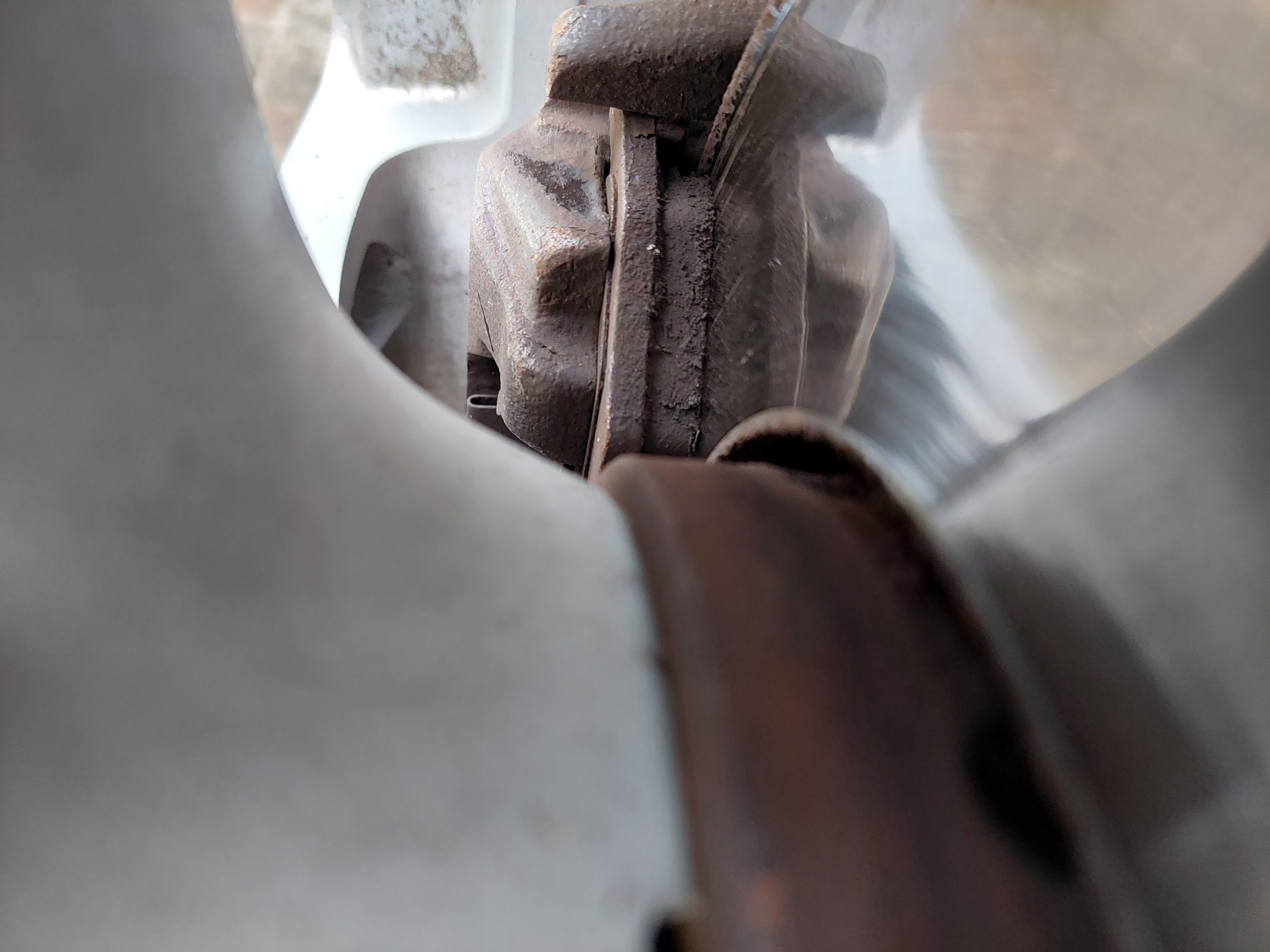

-1. Misschien de remblokjes (bijna) versleten waardoor er via de inwendige detectie van het remblokje contact wordt gemaakt? Heb je een mogelijkheid om uit te lezen?

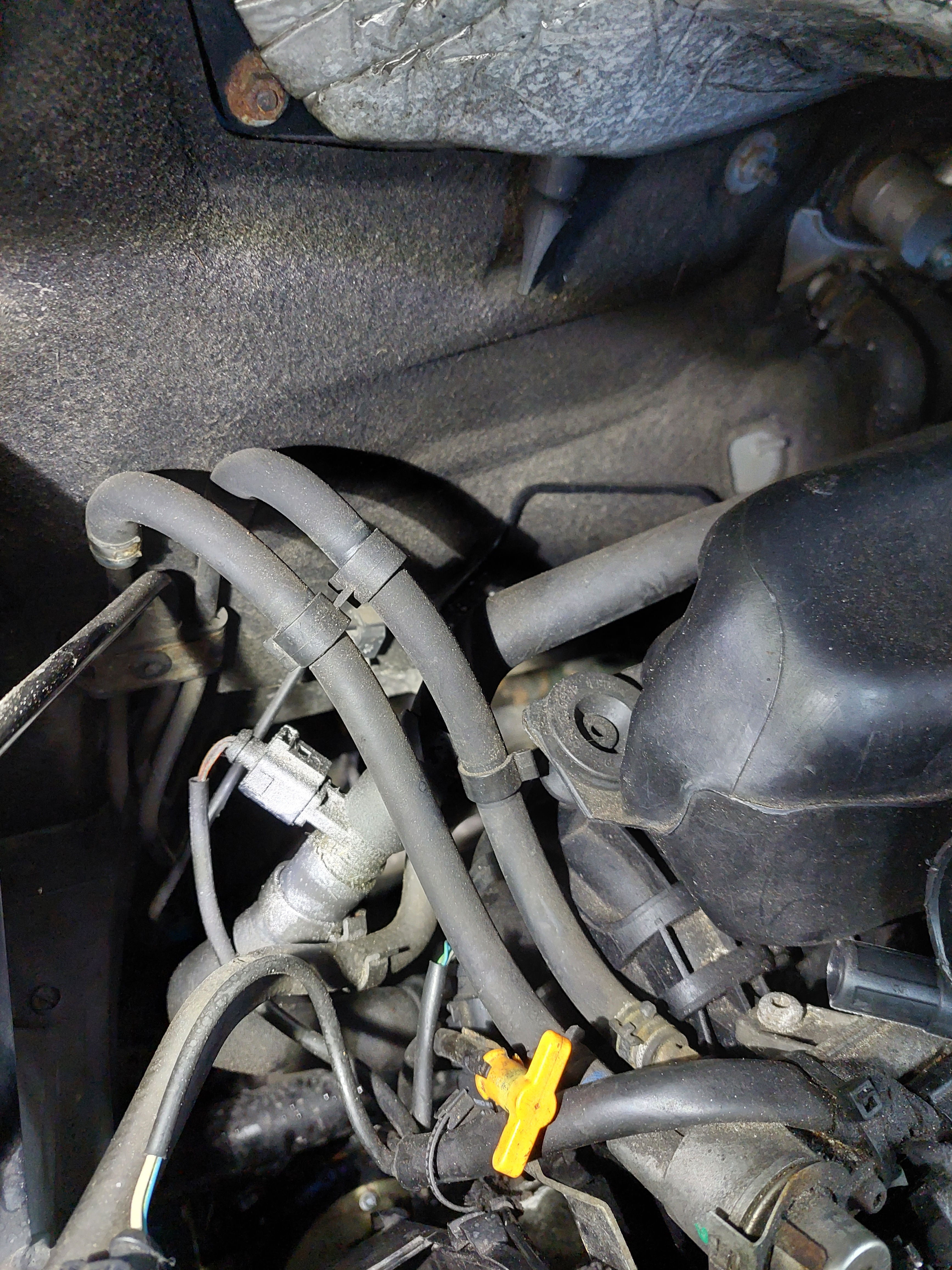

-2. Water wat vanuit de motorkap op ontstekingsdelen lekt na gebruik van de wasstraat en/of harde regenbui. Zijn de slurfjes van de motorkap goed los, zodat het water meteen wegkan? zie ook dit topic: viewtopic.php?f=14&t=9823

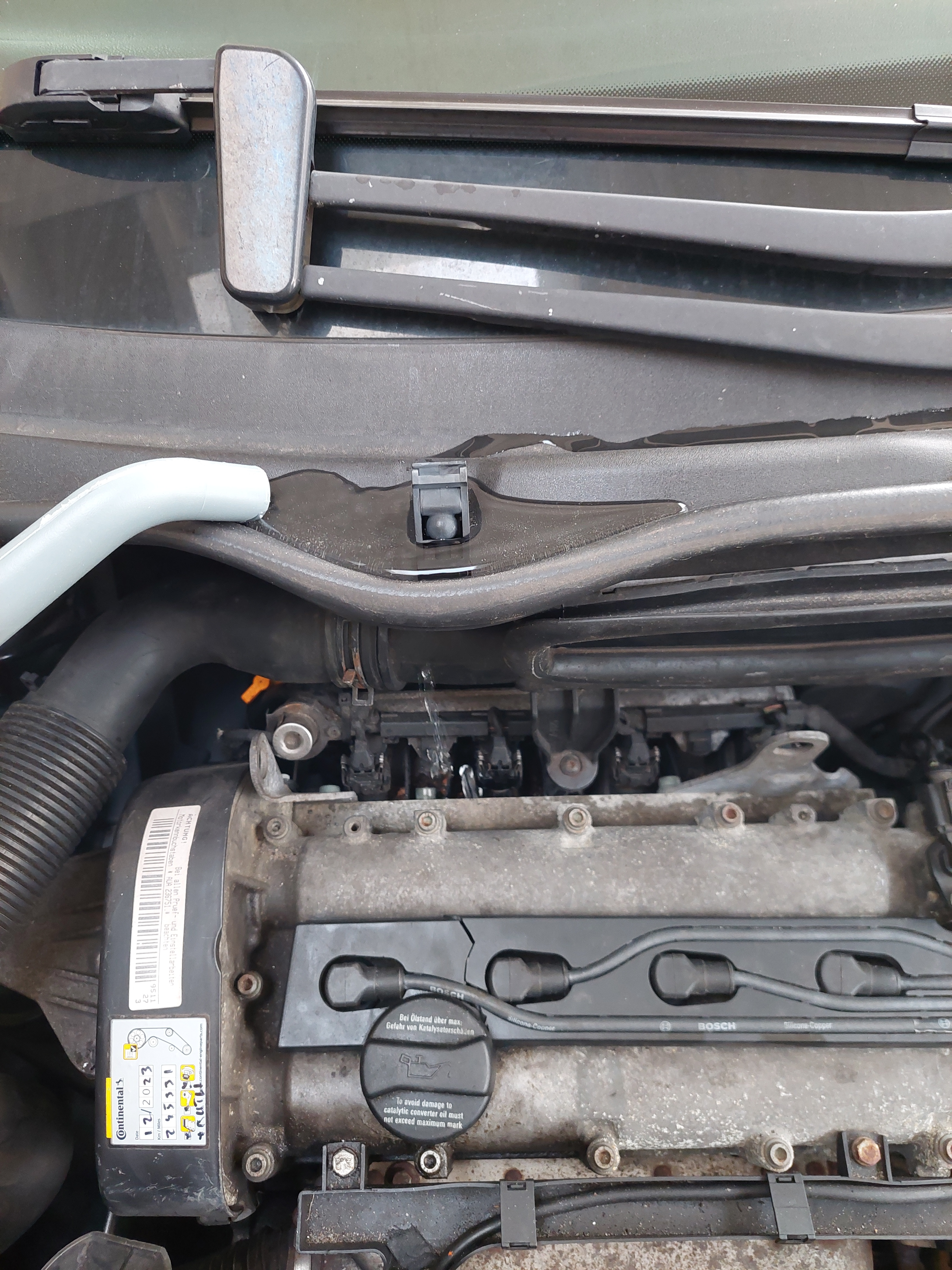

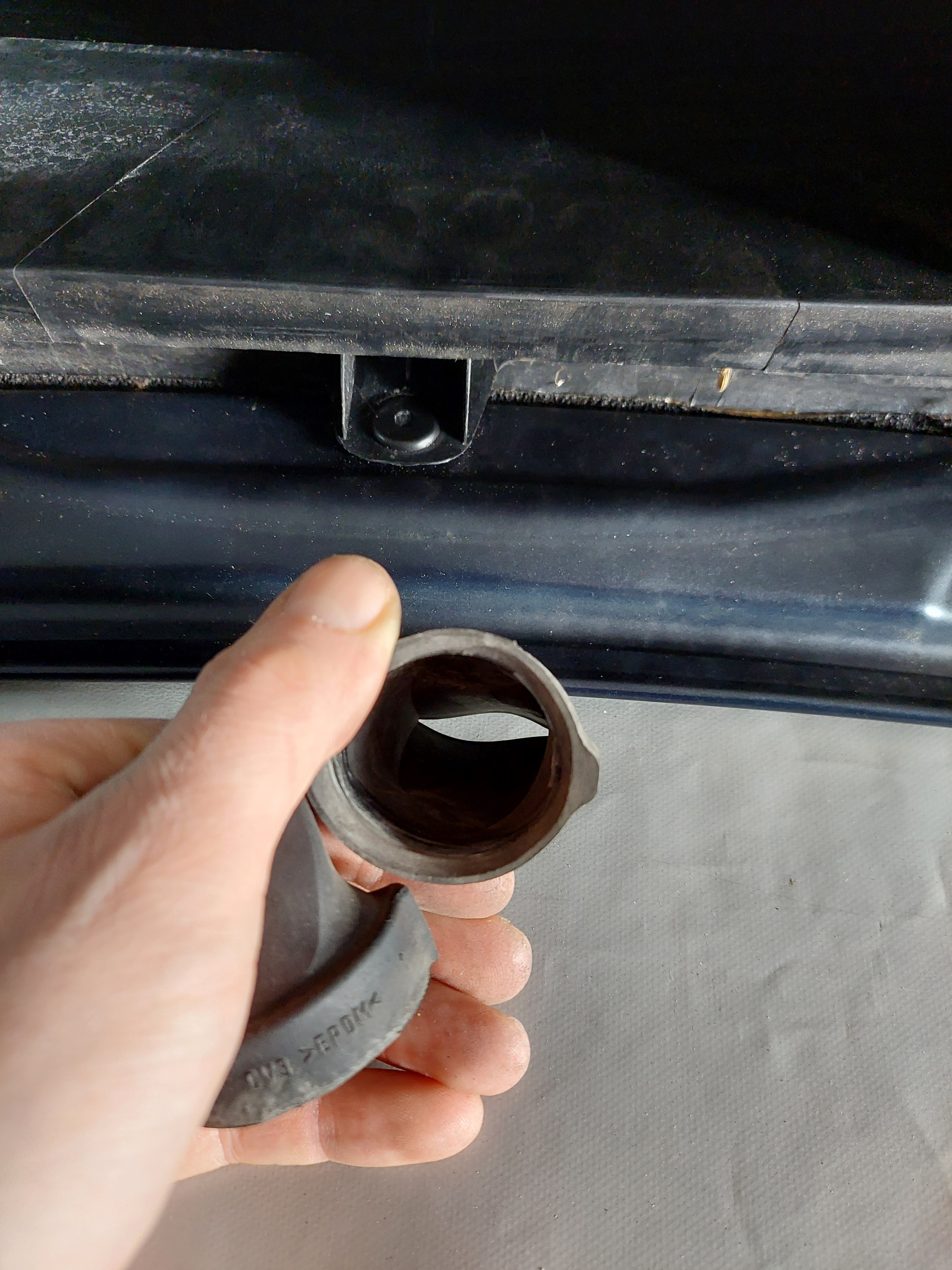

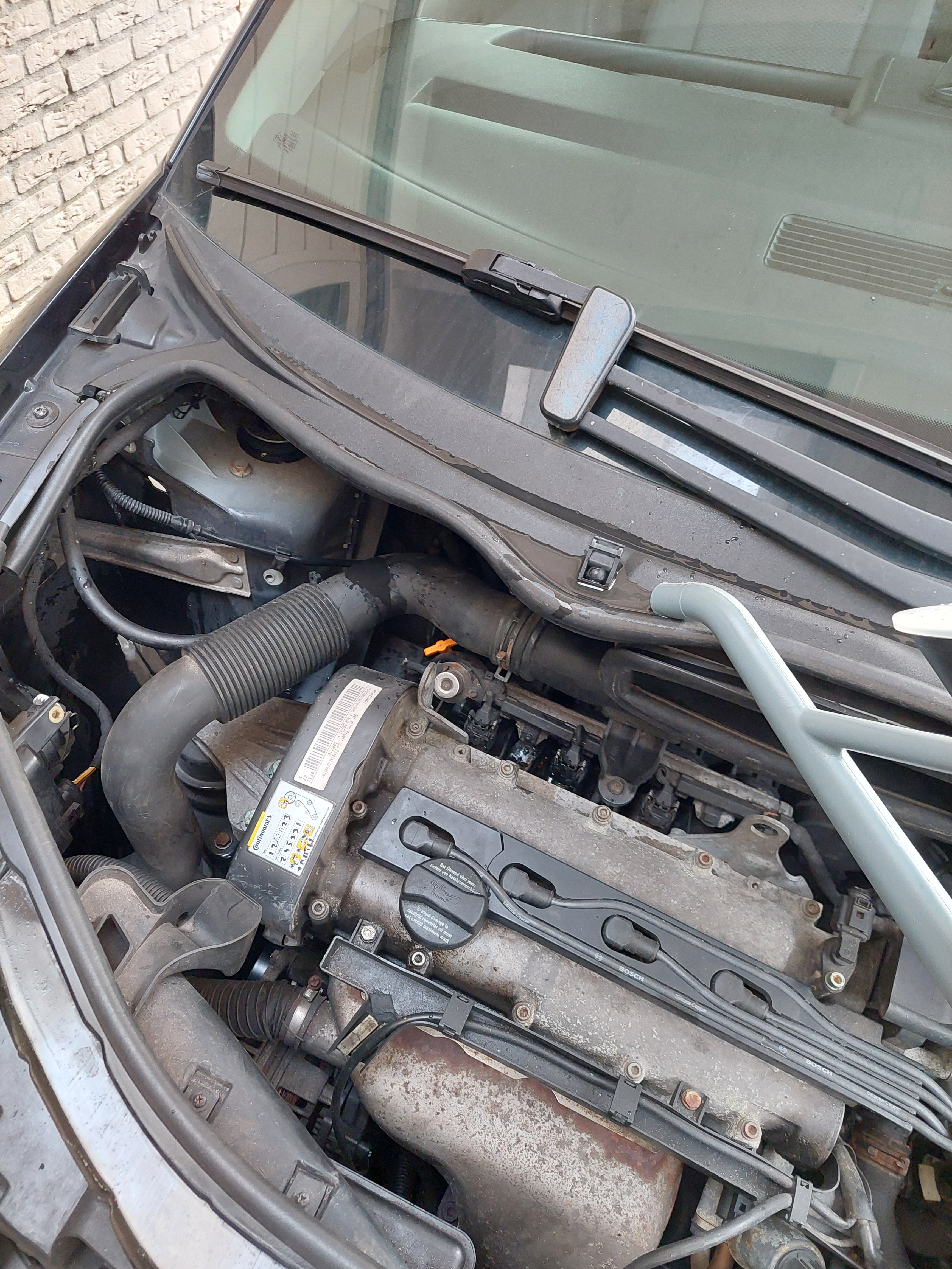

Bedankt voor je reactie, de tuitjes waren schoon en staan zelfs een beetje open. Aan het ontwerp te zien lijkt dit niet helemaal de bedoeling?
Ik heb er een gieter bijgepraat en er druppelde water op de bobine en de injectorrailstekker (heet dat zo) van cilinder 3. Die foutmelding (missie bank 3) heb ik uitgelezen. Het water komt langs de ruitensproeier. Als eerste oplossing heb ik 2 kleine gaatjes afgeplugd zodat het water op een onschuldigere plaats lekt, zie foto's.
De blokken zijn nog goed 10 k oud. De schijven hebben wel een dikke braam. Ik denk dat ik die de volgende de oliebeurt meepak.

Zie deze post voor de montagestand van de slurfjes onder de motorkap: viewtopic.php?p=95737#p95737remco.elzinga schreef: ↑30 dec 2023, 15:40Bedankt voor je reactie, de tuitjes waren schoon en staan zelfs een beetje open. Aan het ontwerp te zien lijkt dit niet helemaal de bedoeling?
Wellicht dat door de verkeerde montagestand het slurfje een beetje open is gaan staan.
Met warm water zijn de slurfjes wel weer in vorm te krijgen.
De stekker aansluitingen van de injectorrail zullen in de loop van jaren ook wel zijn verhard, en daarom niet goed meer afdichten.
Idd. een aandachtspuntje bij rare storingen bij nat weer).
