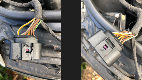

Connector van kabel naar de rechter koplamp vervangen - simpel klusje, mooi resultaat.
Berichten: 578
07 feb 2023, 10:51 0 x
Mooi gedaan 👍🏽. Waar heb jij dat tooltje uitgehaald. Ik neem aan dat zonder deze tool niet te doen is. Alvast bedankt.
07 feb 2023, 11:00 2 x
De VAG connector-trekker vind je o.a. bij Ali https://nl.aliexpress.com/item/40003492 ... pt=glo2nld of als je 'm sneller wilt hebben bijv. hier https://www.tools2go.nl/connector-demon ... PAQAvD_BwE (let niet op de onzinnige tekst over remzuigers...)
De Hazet 4672-12 is relatief goedkoop bij https://www.autodoc.nl/hazet/9781005
Deze is voor de wat grotere contacten (male en female).
Voor kleinere contacten heb ik ook nog een Herth+Buss 95945370 https://www.auto-onderdelen24.nl/herthb ... ts/7002477

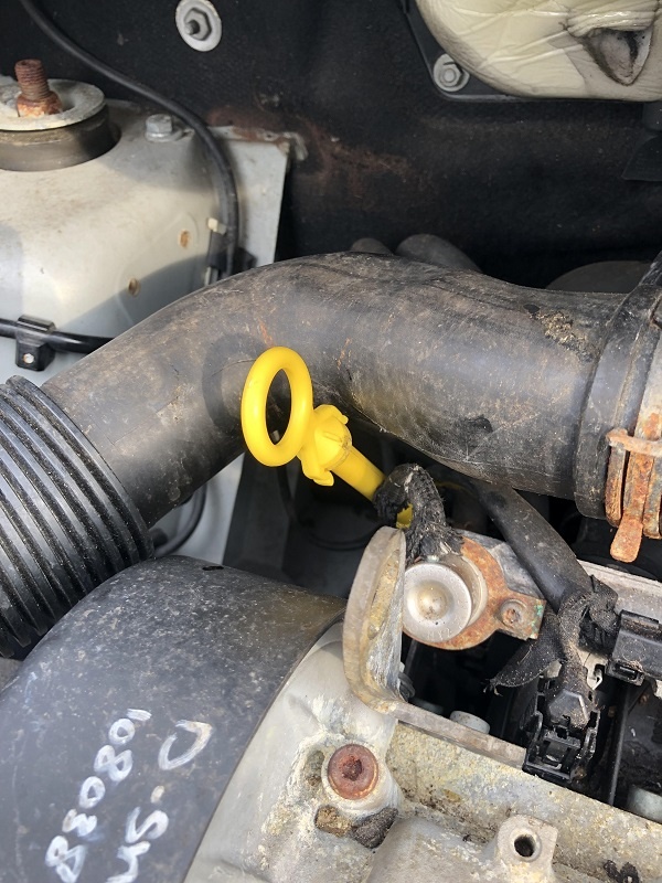

Vandaag tweede oliepeilstok geplaatst. In de eerste jaren zaten er VW Polo motoren in de A2 en de buis voor de peilstok zit rechtsachter op het motorblok met een geel plastic dopje erop.
Met een peilstok van de VW Polo is die buis eenvoudig geschikt te maken voor een betrouwbaar af te lezen peilstok, keurig in de bocht van de luchtslang vanaf het luchtfilter naar het gasklephuis.

leuke update, waar haal je die stok? of gewoon bij de dealer?
Audi A2 - 2000 - 1.4 16V 75PK
11 feb 2023, 11:22 1 x
Ja, als je een vroeg motorblok hebt, werkt dit veel beter. Zo kun je betrouwbaar het oliepeil vaststellen.
Onderdeelnummers zijn 030 115 611 R (peilstok) en 030 115 636 A (geleiding) samen voor € 21,60 bij de dealer.

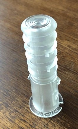

Bij het vervangen van mijn linker koplamp heb ik uit de oude de "wokkel" gedemonteerd. Het doorzichtige deel zit gewoon in een grijs plastic buisje geschoven.
Hij moest er dus naar achteren uit kunnen. Dat was even prutsen...
Aan de bovenkant van de grijze omhulling zit een klein grijs bobbeltje (dat valt in de uitsparing rechts) en als je daar een schroevendraaier onder zet, trek je de wokkel er zo uit.
18 feb 2023, 21:48 2 x
Goed.gedaan Peter! Het zou geweldig zijn als de wokkels bij bijv. Valeo los besteld kunnen worden, maar wat als we deze met een 3D printer zelf kunnen fabriceren?
