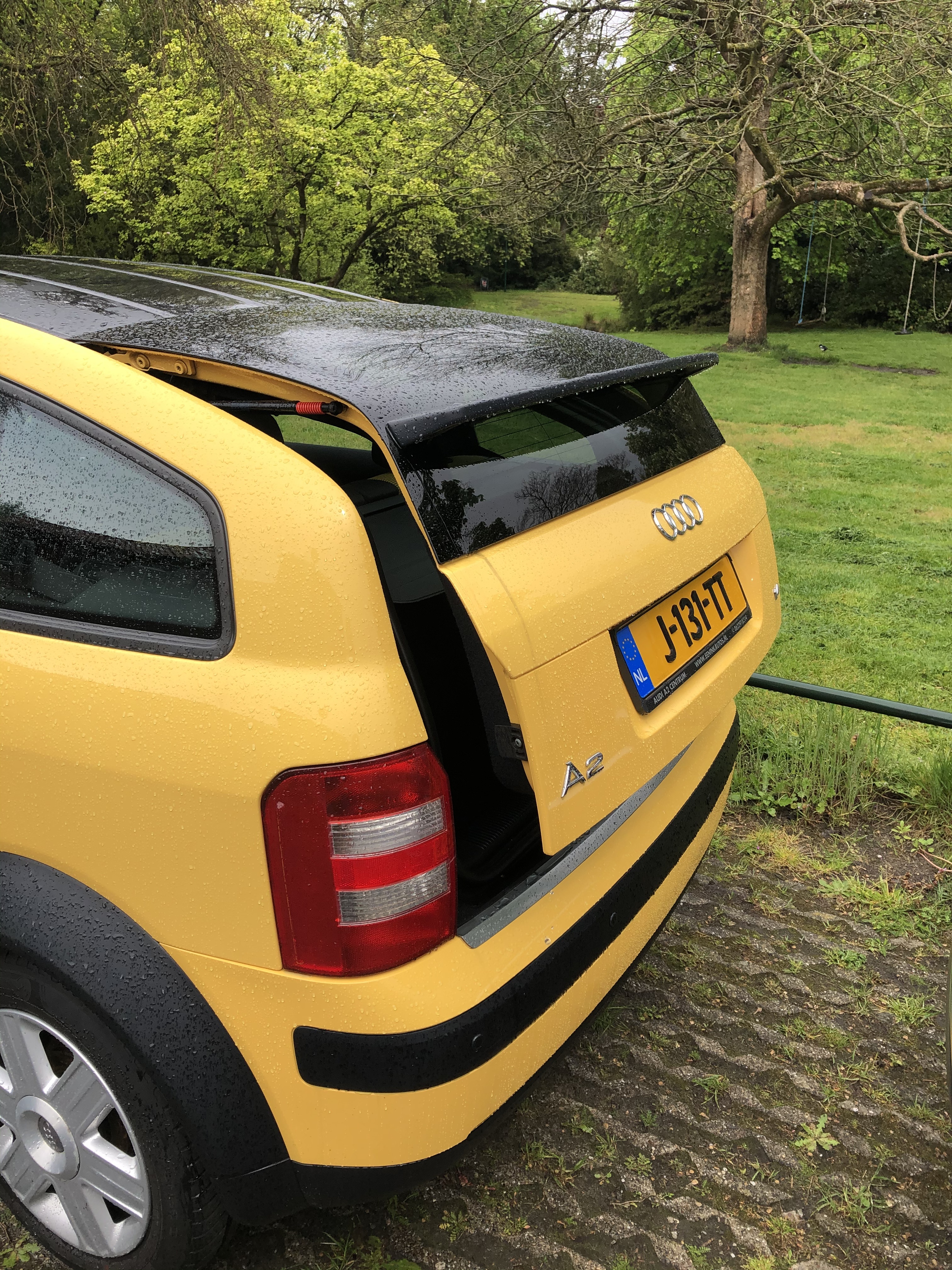

Ik weet niet of dit het geval is, maar zou het kunnen dat er water ( na deze afgelopen natte dagen) in de spoiler zit. En zo de klep zwaarder maakt?
Heb nl ooit eens gelezen dat dat mogelijk is. Oplossing is dan 2 afwatering gaatjes in de spoiler boren.

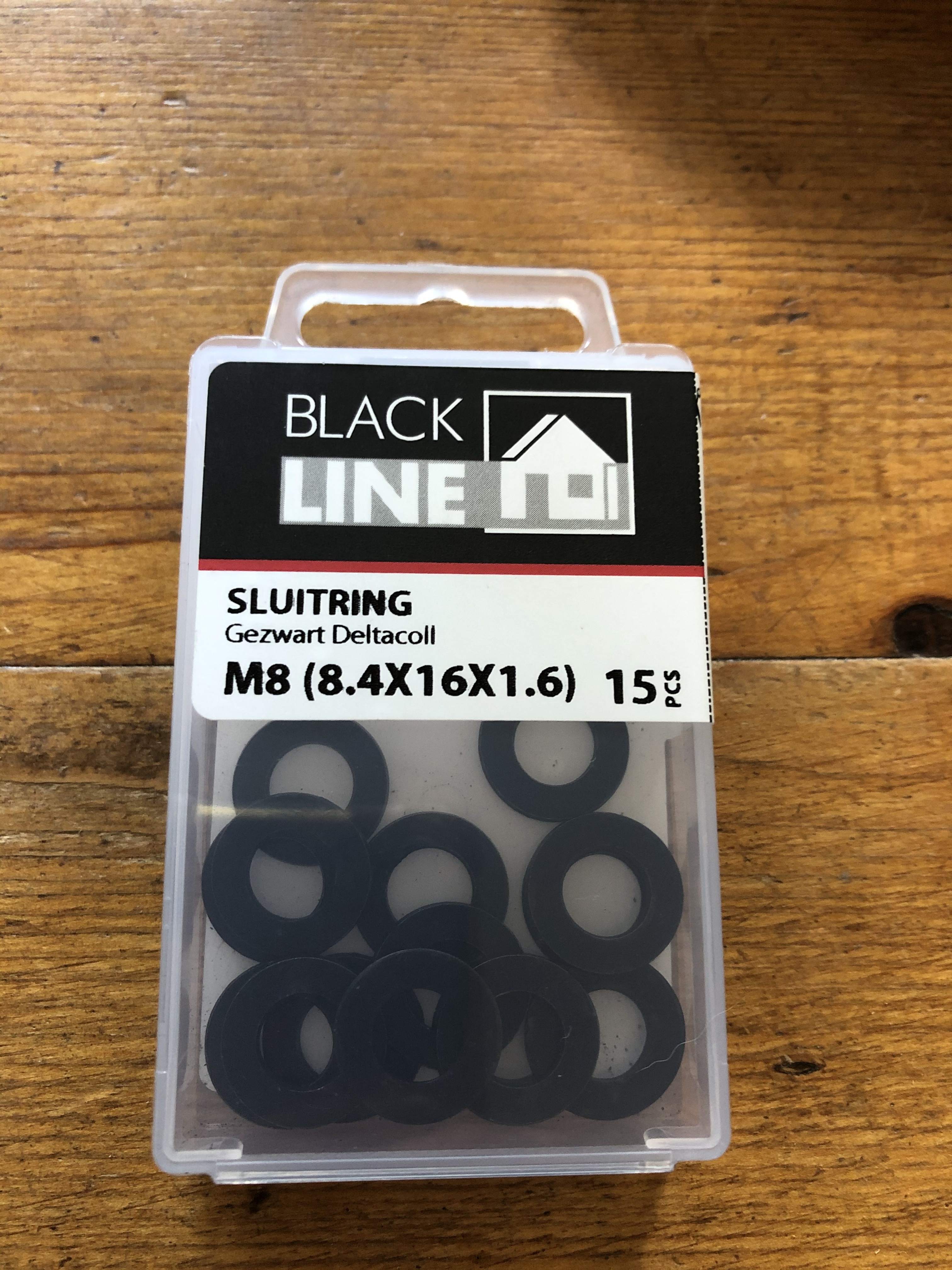

Ik ben vandaag naar de plaatselijke bouwmarkt gegaan en heb voor € 2,50 een doosje met zwarte sluitringen gekocht.
Ik heb de maten aangehouden die ze op de Engelse A2 Facebookgroep hebben vermeld.
In onderstaande YouTube video hebben ze het over 2 ringen per gasveer, maar om te voorkomen dat er teveel druk op komt te staan heb ik nu als experiment eerst 1 ring per gasveer gedaan en dat lijkt afdoende.
Ik houd het de komende tijd in de gaten en mocht het uiteindelijk toch nodig zijn om een tweede ring per kant te plaatsen, dan laat ik dat hier weten.

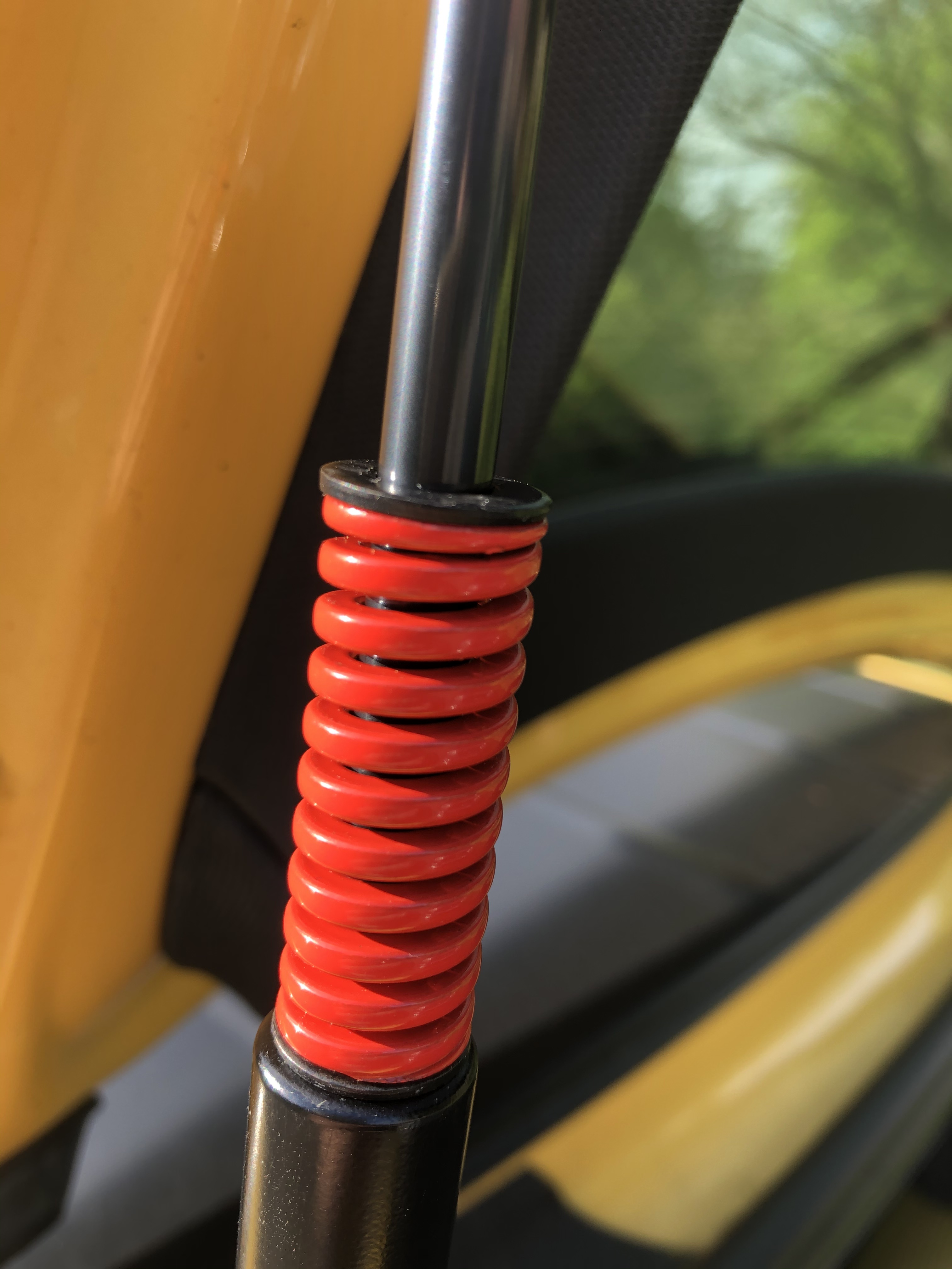

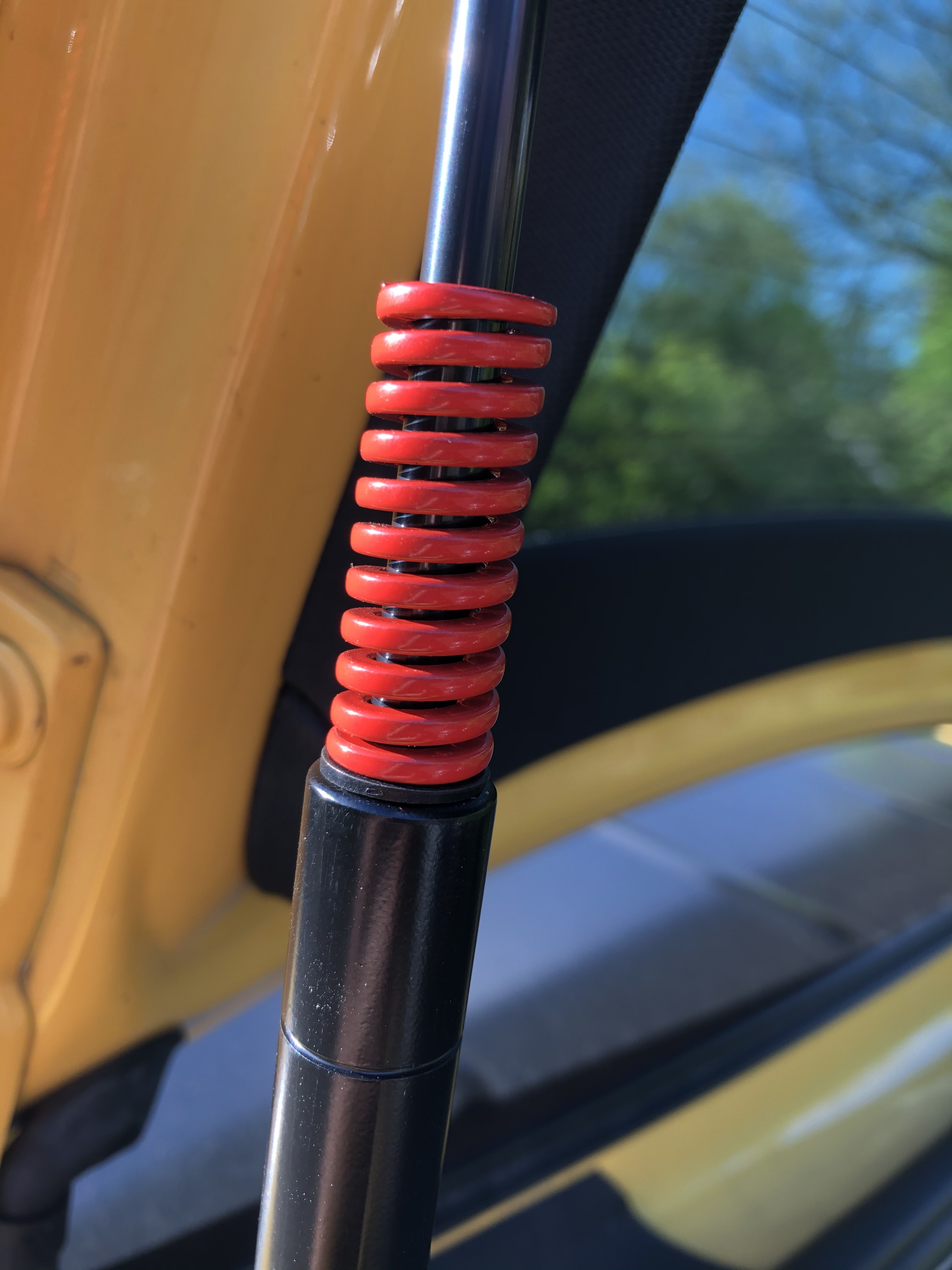

Vanmiddag werkte het toch weer niet helemaal zoals zou moeten en ik twijfelde sowieso al om nog een extra ringetje te plaatsen om het openen nog wat smoother te laten verlopen.
Inmiddels gedaan en werkt naar behoren.
Hoger dan dit kwam-ie vanmiddag niet. Met een extra ringetje aan elke kant is dat nu opgelost.
