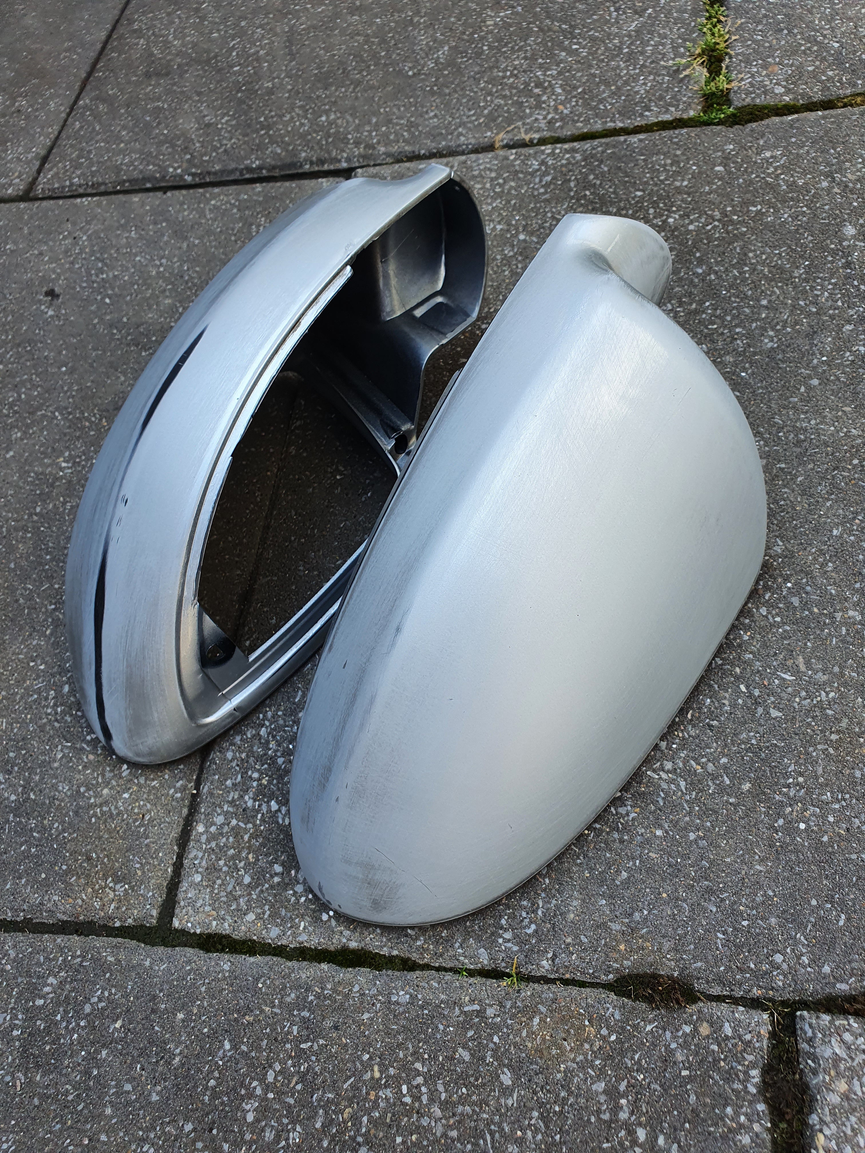

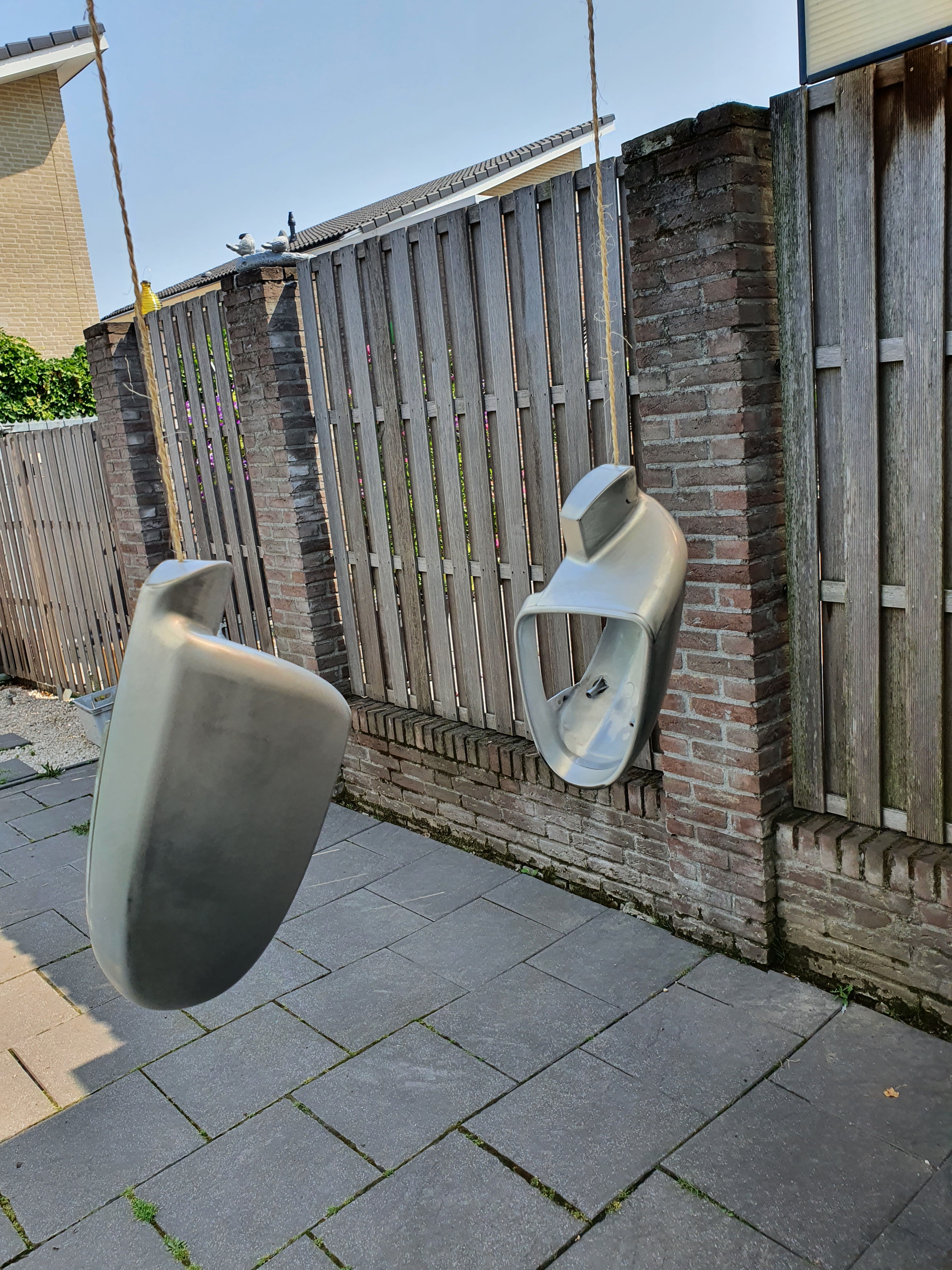

Vandaag aan de klus begonnen. Momenteel drie lagen kleurlak erop. Even goed uit laten harden en dan met korrel 600 nog even nat afschuren. Daarna nog één of twee laagjes kleur en uiteindelijk blanke lak erover.
- Geschuurd en gereinigd.
- 20200812_124037.jpg (5.03 MiB) 3021 keer bekeken

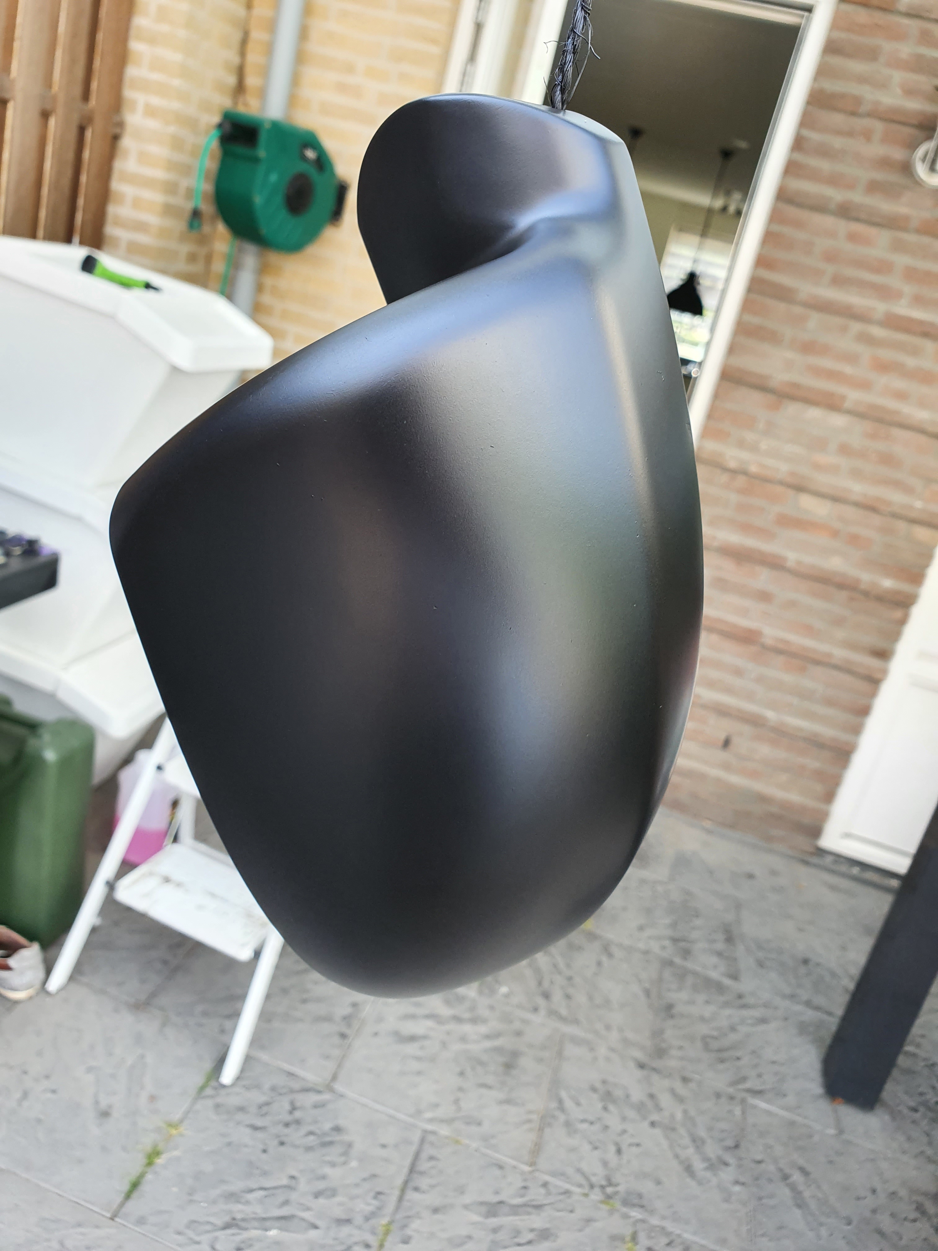

- Klein gaatje en opgehangen. Klaar voor het spuiten.
- 20200812_124433.jpg (3.88 MiB) 3021 keer bekeken

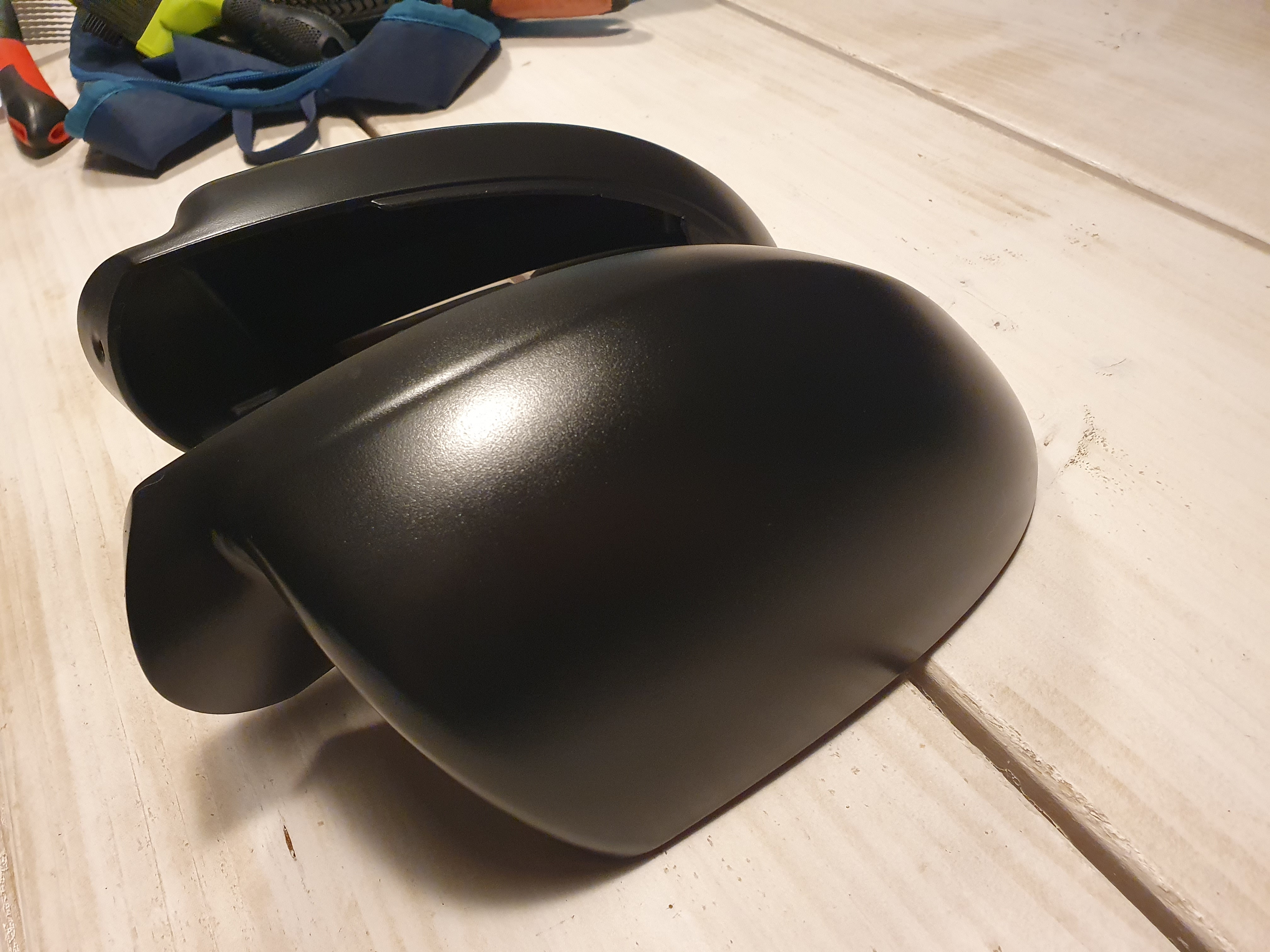

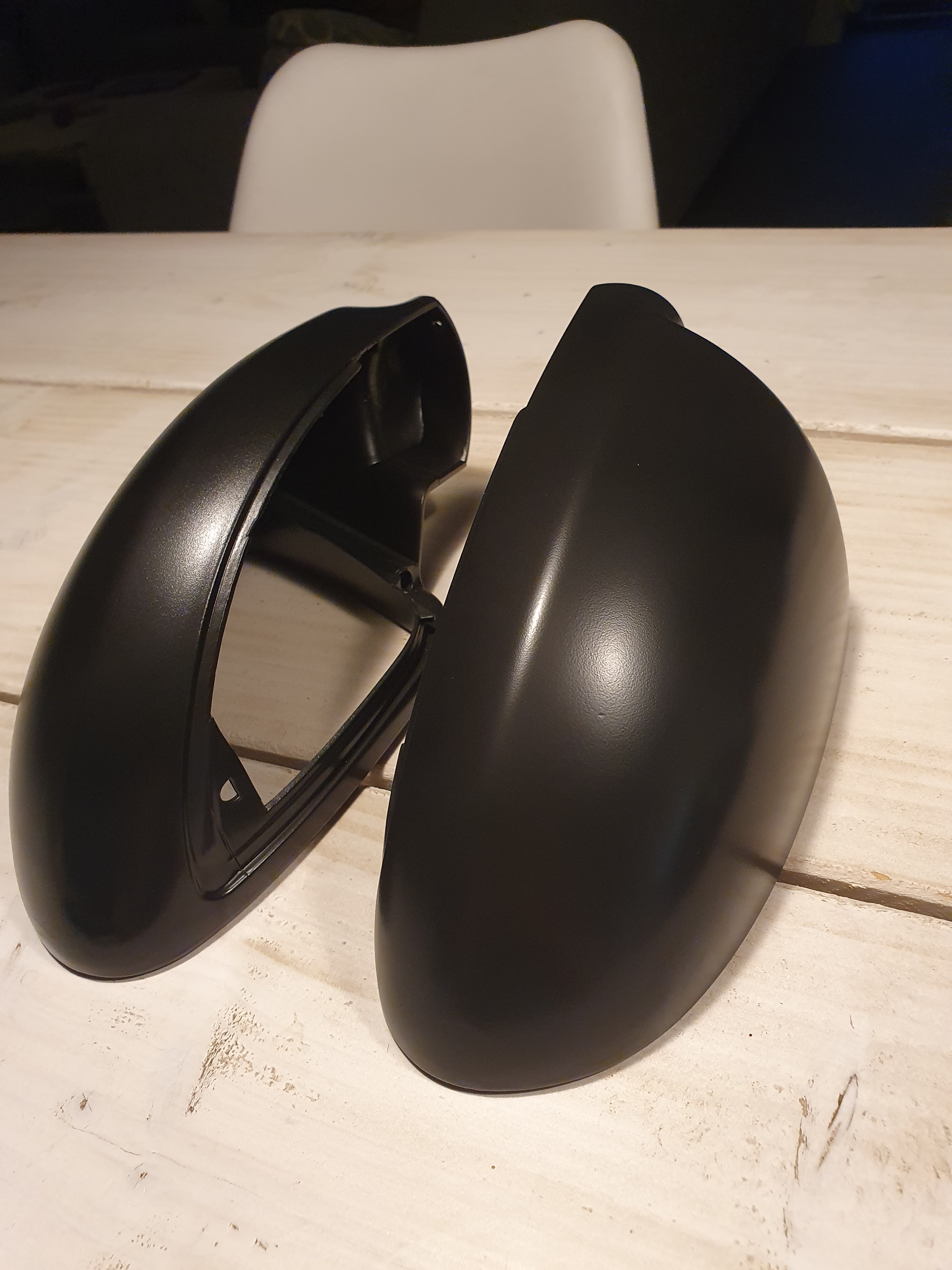

- Na twee primerlagen
- 20200812_132503.jpg (2.15 MiB) 3021 keer bekeken

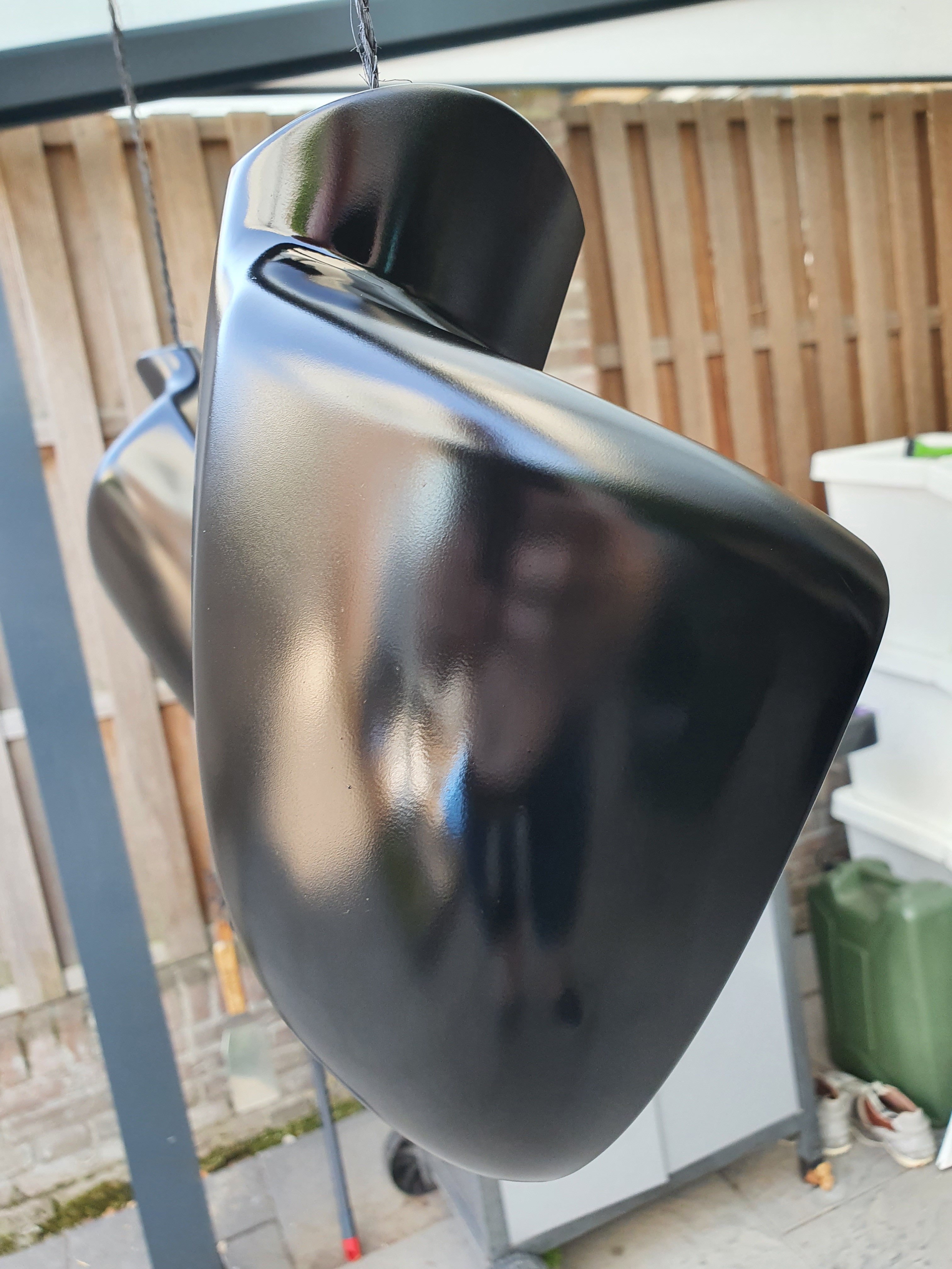

- Na drie laklagen
- 20200812_140430.jpg (2.47 MiB) 3021 keer bekeken

Ik hoop dat dit goed komt. Je hebt nu al in totaal 5 lagen lak erop? En dan moet de 2K lak er nog overheen. 2-3 lagen?
Dat wordt lastig. De temp in NlD is eigenlijk te warm om buiten te spuiten qua ongevings temperatuur.
Evengoed door de vele lagen lijkt de bovenste laag droog, maar nog niet uitgehard en dat geldt helemaal voor de lagen eronder. Ik ben bang dat de 2K lak gaat reageren met de kleurplaten/ kleurlaag. Dan duurt het een eeuwigheid dat deze hard wordt, als hij al hard wordt.
Ik hoop voor je dat het goed gaat, maar wel mijn twijfels.

Heb 2.5u tussen de kleurlak an transperante lak gewacht. Ziet er iig geweldig uit. Afwachten dus.
- 20200812_212439.jpg (2.87 MiB) 2989 keer bekeken
- 20200812_212446.jpg (3 MiB) 2989 keer bekeken

Is dit de 2K hoogglans of mat/ zijdeglans? Ziet er wel egaal uit. Tussen kleur en blank gaat niet meer, maar als hij uitgehard is met #1500-2000 nat schuren om de orange peel te verwijderen en dan polijsten. Na het polijsten even wachten met wax oid. Het duurt wel even voordat alle dampen uit de lak zijn verdampt.
- 4$$
- Berichten: 515
- Locatie: Voerendaal
Ik heb spullen van Motip gebruikt. Denk niet dat het 2K is. Resultaat mag er zijn vind ik. Duurzaamheid moet nog blijken. Het was overigens hoogglans. Ik ga het zeker de tijd geven om uit te harden.

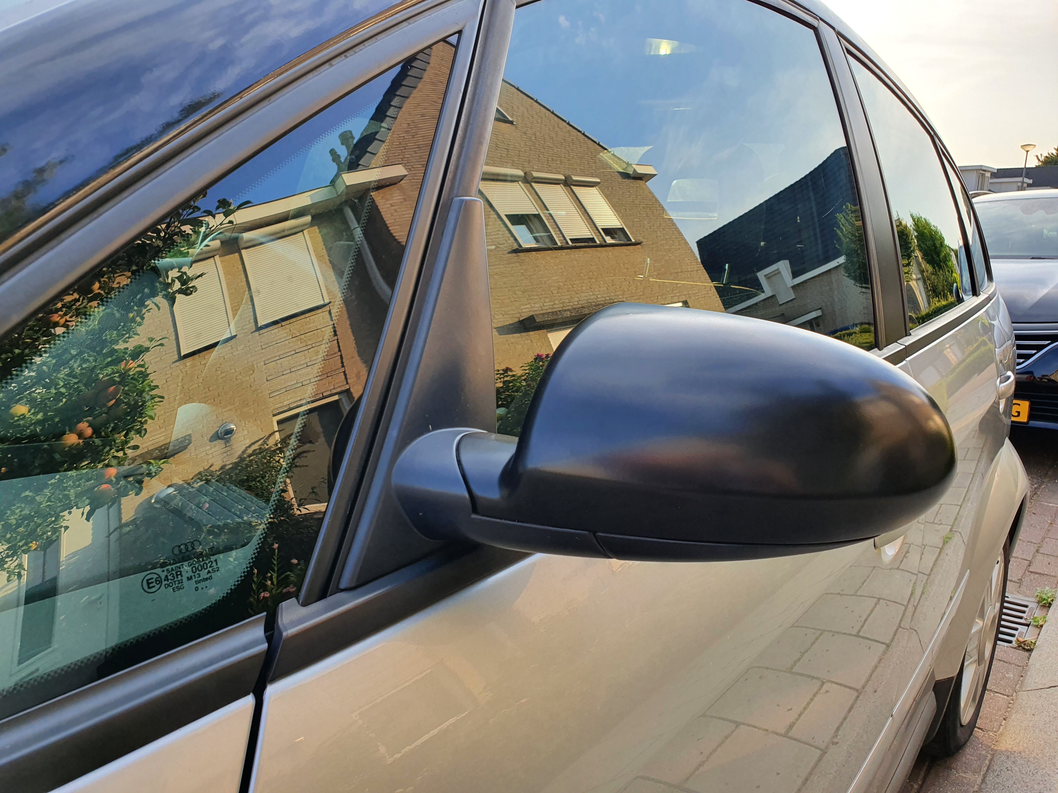

Heb ze gemonteerd. Ziet er strak uit.
- 20200813_194523.jpg (2.7 MiB) 2909 keer bekeken
- 20200813_194516.jpg (3.5 MiB) 2909 keer bekeken
