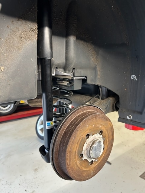

Vandaag de A2 een grote beurt gegeven.
- Carter ventilatie olie afscheider vervangen ivm lekkage
- OSS veren geplaatst en nieuwe schokbrekers.
Heb niet opgemeten hoeveel de auto omhoog is gekomen, maar de stand is wel iets verandert.

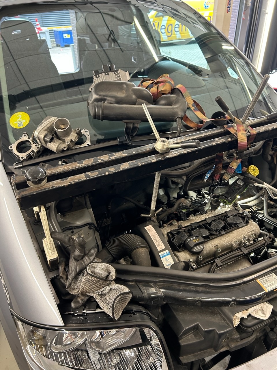

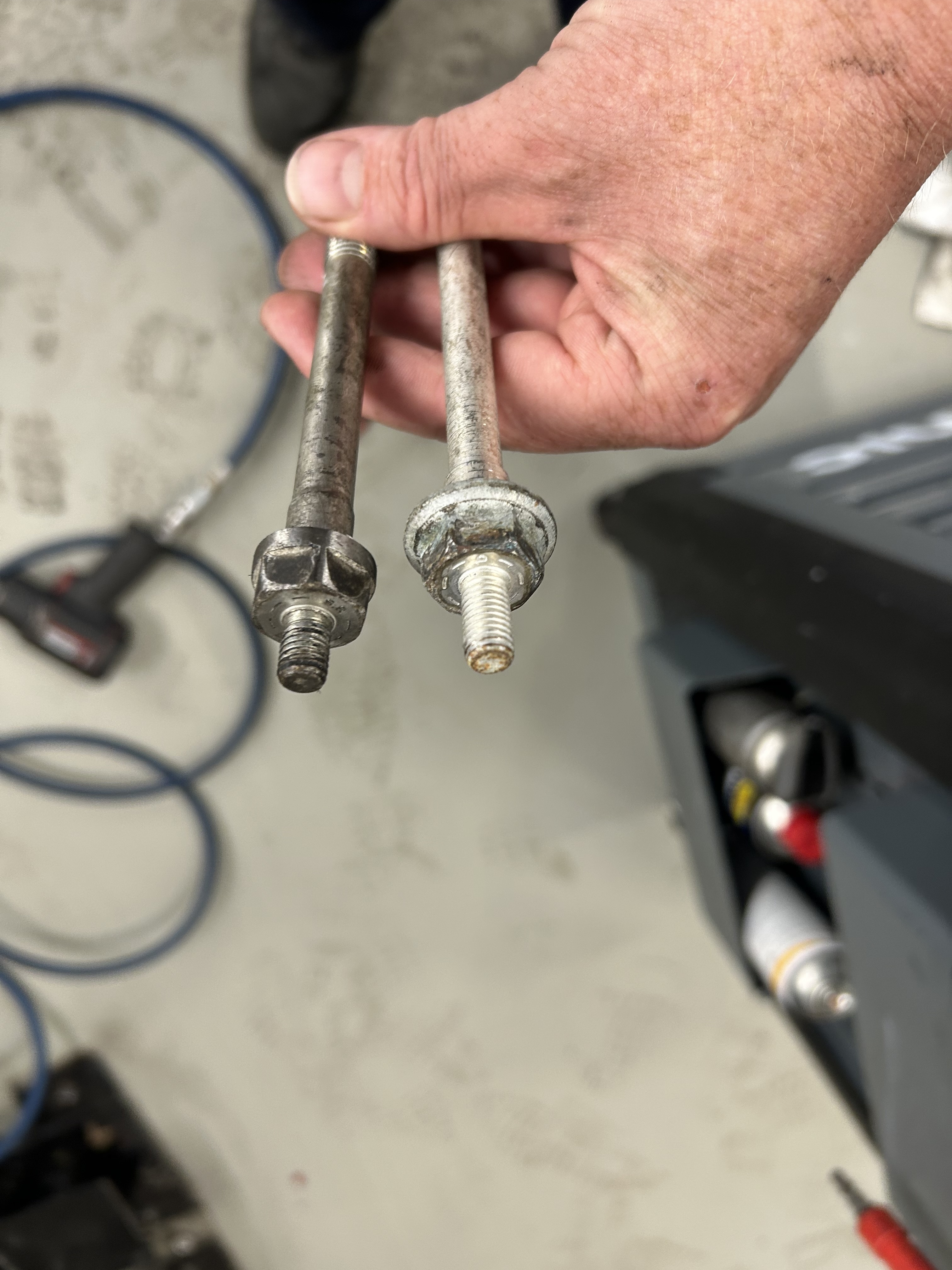

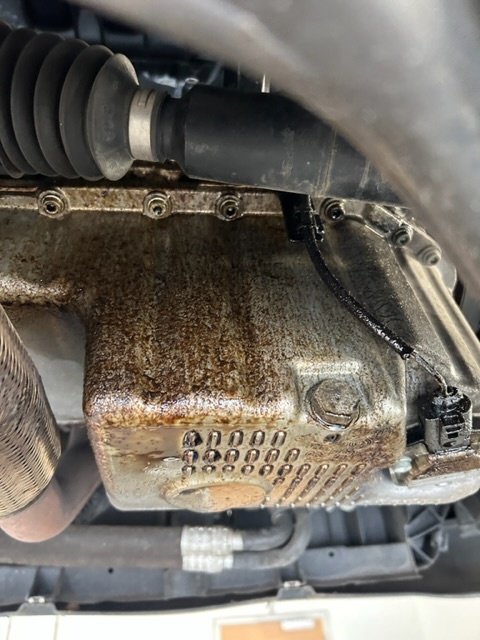

Vandaag bij km-stand 220993 de koppeling plaat, drukgroep, druklager en hulp koppelingcilinder vervangen. Ook heb ik een nieuwe trekhaak stekkerdoos geplaatst.
Verder had ik al een tijdje foutcode P0402, EGR doorstroming ontoereikend.
Om de schakelkabels los te halen was het fijn dat het inlaatspruitstuk weg was. Het reiniging schuim heeft ook enige tijd nodig om goed zijn werk te kunnen doen. Verder heb ik de ring van de startmotor bout weg geschuurd. Nu kan deze zonder problemen onder het gewicht van de schakeltoren door als ik de startmotor zou moeten vervangen.
De A2 rijdt weer als een nieuwe! Motorstoring is weg, motor loopt soepel en koppeling werkt super licht.

Mooi gereedschap!
Ik heb van oude aluminium schuifpui ook een hijs balkje gemaakt,
zelf geboorde gaten en werkte ook, rubbers op zijkanten en takelen maar!
De reden is dat ik LPG injectors niet bovenop inboorde en tapte maar van onder monteerde,
zie je geen LPG inbouw meer en hangt minder in de weg bij elke grote beurt.

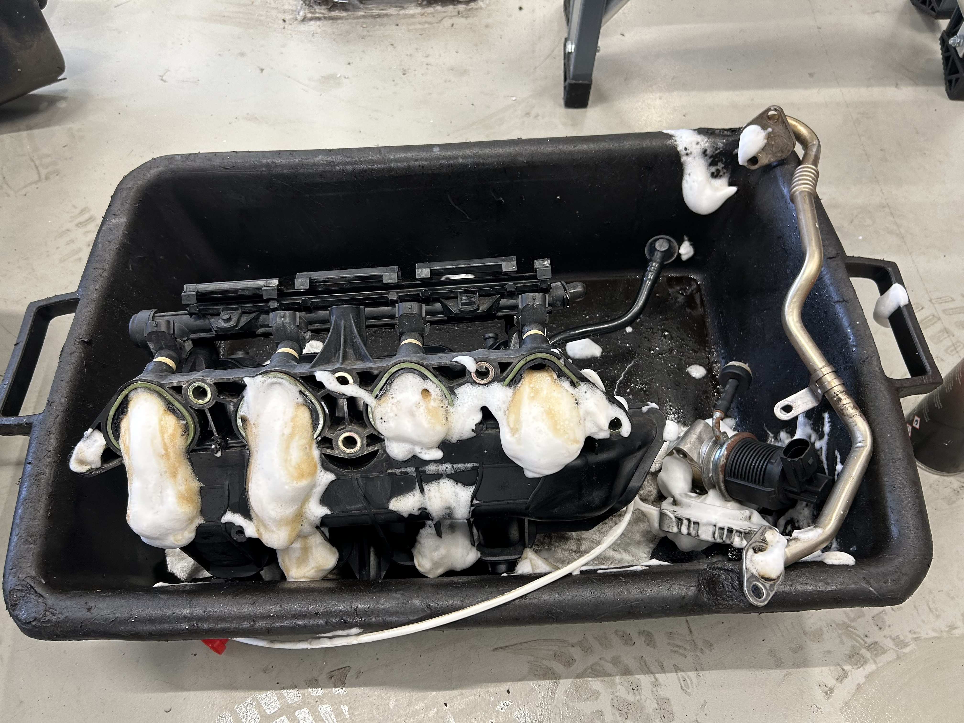

Alleen welk schuim gebruikte je hiervoor,
geen Scheerschuim maar ik weet dat remmen reiniger vaak dingen aangetast heeft.
Moet nog enkele A2's doen die Zwarte Piet versie hebben en dikke kool laag erop.

Ik heb dit gebruikt: https://www.cobraclean.nl/i/carbo-1-and-carbo-2eekhoorntje schreef: ↑23 jul 2023, 08:24Alleen welk schuim gebruikte je hiervoor,
Het beste is om de onderdelen los te halen en 1 voor 1 te behandelen. Maar dan heb je 4 nieuwe rubbers nodig voor de afdichting van je inlaatspruitstuk.
Je kun het ook in gemonteerde toestand gebruiken. Dan moet je de bougies demonteren en nadat je spuitbus twee gebruikt hebt verandert het schuim in vloeistof. Je kunt de motor compressieloos doorstarten om van de vuiligheid en vloeistof af te komen.
Wel naderhand olie verversen.
Het reinigingsmiddel is zo sterk dat het ook roet rondom je zuigerveren oplost en in je carter terecht komt.
