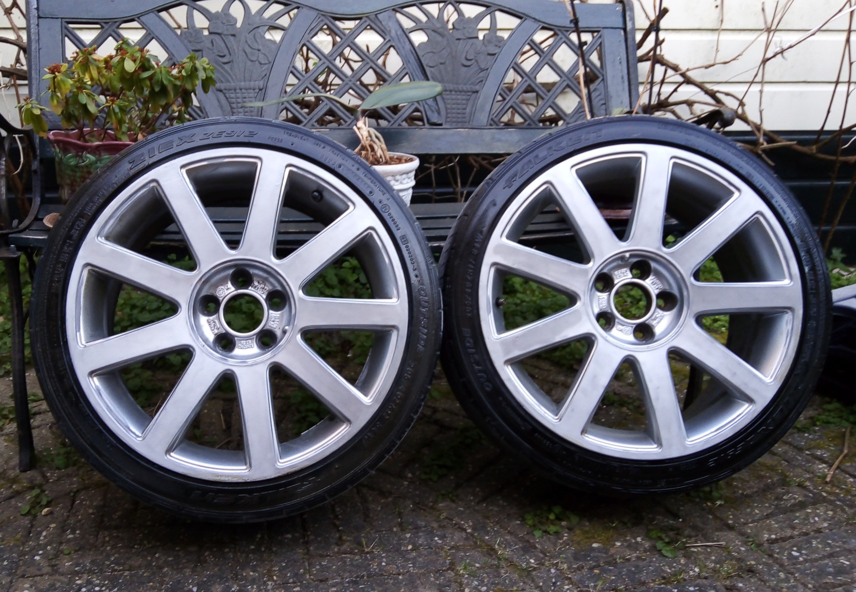

Ik heb momenteel twee setjes velgen. De originele 15" velgen met zomerbanden die er nu op liggen en een setje pepperpots(ook 15") met winterbanden(all weather) dus voorlopig komt er niks nieuws.
Mocht er zich een buitenkansje mbt 16" of 17" voordoen dan weet je het natuurlijk nooit maar momenteel zie ik de bodem van mijn financiële middelen.
Financiële bodem?
Vraag eens bij Hans Jan naar zijn brandstof misbruik voor de brede sloffen.
En hoeveel die lage rubbers kosten!
De 15" is met 175 breed lekker zuinig, heb zelf 185 brede maar mijn zoon ging op 175 over!
Meer rubber voor minder geld en ook meer comfort.
Ik heb nog 17"in aanbieding maar denk dat ik die nu helemaal nooit meer kwijt kom!

- 2x17.jpg (679.28 KiB) 3862 keer bekeken

Eekhoorn, je mag ze altijd doneren bij mij. Als je ze echt niet verkocht krijgt. Heb nog wel wat ruimte over.
Ik heb nu originele 15, dus geen ervaring met deze stuiterballen.
